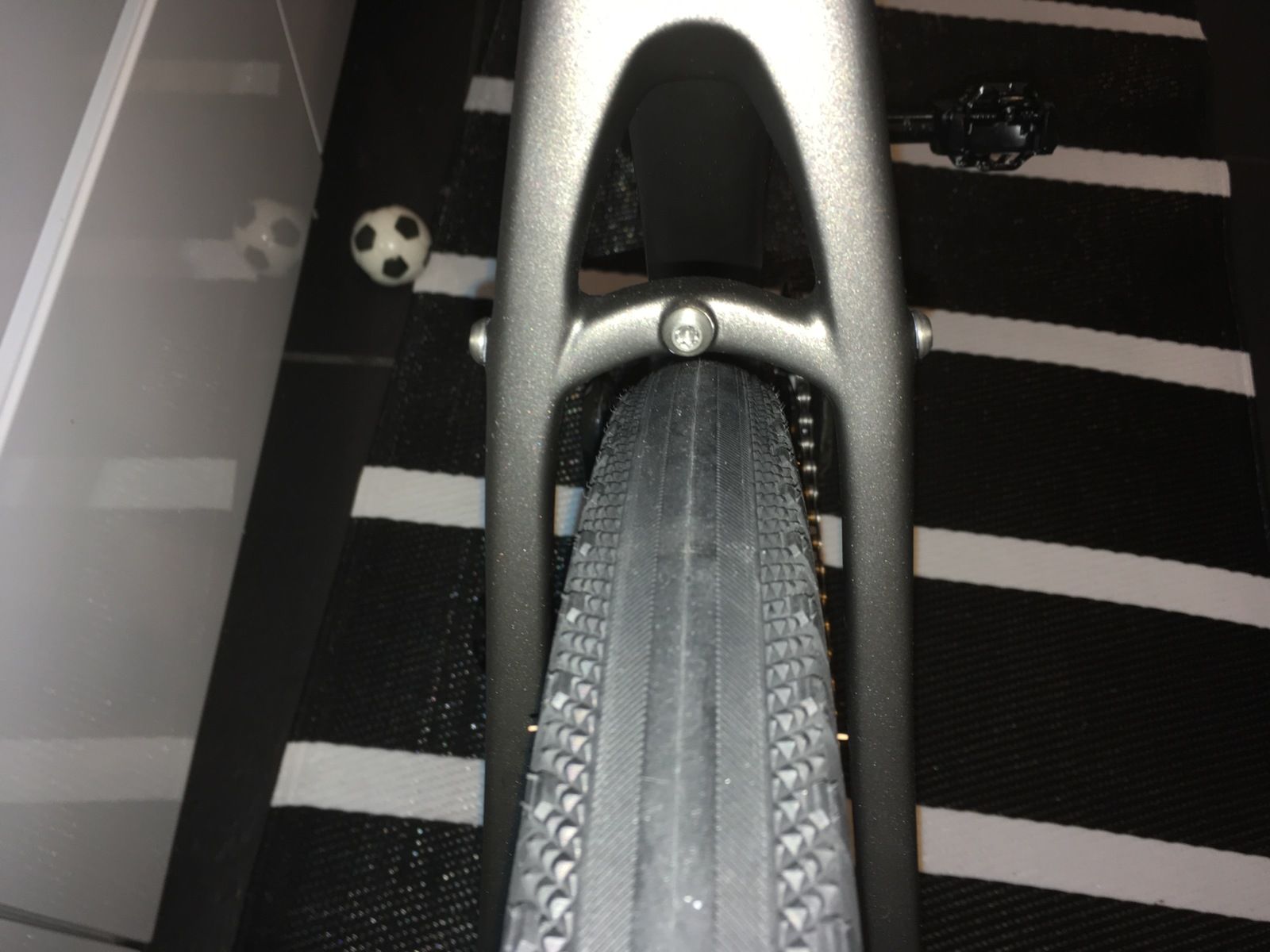

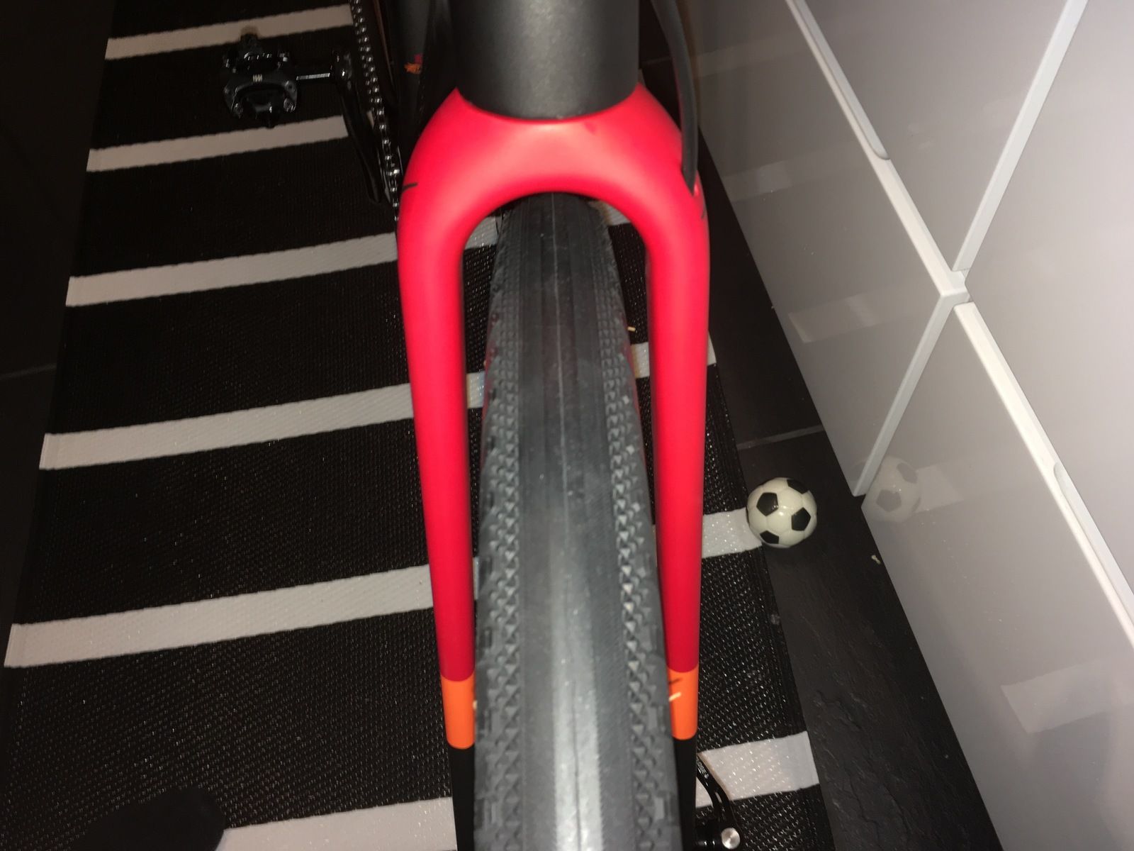

700 hjulen fick ju plats mef 48. Får du plats med typ +60 då eller?
Bra fråga, jag kör nu wtb byway 650bx47c däck och de mäter på mina fälgar 50mm i bredd. Har kanske 6mm till godo om vardera sida. Fälgarna är wtb i25, 25mm innerbredd så de svullar ut en del.

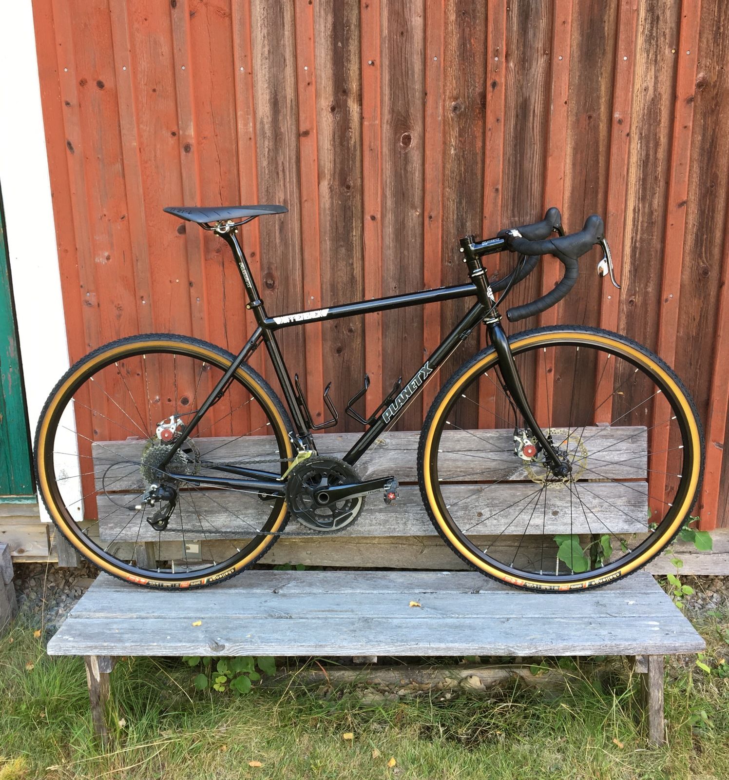

On-One space chicken under "uppbyggnad"!
Köpte deras space chicken sram force 1, valde pund vid inloggning. Cykeln kostar 1799 pund, vart i svenska kronor ca 18500kr. Hade gått på ca 20000kr om jag valt att betala i euro. Tog 6 dar att få hem den från beställning.(beställde från planet x)
Vägde 8,7 ur kartongen.
Har satt på nytt styre, skall byta styrstam sen är den klar.
Sjukt nöjd!:)

Läs texten;) Ska byta styrstam, blir en rak slammad styrstam utan spacers och kapat styrrör. Skaffade styret för att slippa spacers, och att jag gillar utseendet på det också!:)

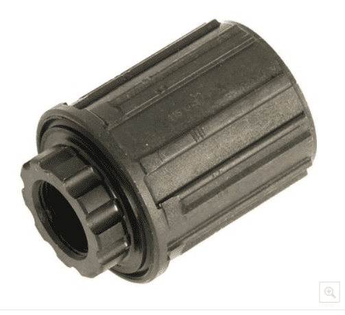

Hej.
Jag har problem med Planet X, närmare bestämt Vision Team 30 Disc Freehub Body, HUVIST3D ( https://www.planetx.co.uk/i/q/HUVIST3D/vision-team-30-disc-freehub-body ) som sitter på den CX som jag köpte ifrån dem hösten 2017.
Minder än tre månader efter köpet så fick jag missljud ifrån bakhjulet, jag fick hjälp av en cykelverkstad (Söders Cykel, Stockholm) med att undersöka, och det visade sig att fästet till kassettkroppen rostat sönder. Planet X vägrade att ersätta detta (Ticket: #390123), och hänvisade till att jag "tvättat cykeln på fel sätt så den gått sönder", så jag fick vacker köpa en kassettkropp av dem och betala verkstaden att utföra servicen, inga jätte kostnader men dock.. Cykelverkstaden som undersökte och sedan bytte åt mig hävdade hela tiden att detta var inget som jag kunde ha åstadkommit i min hantering vid tvättning eller liknade..
Men nu har det hänt igen, börjat få missljud och lämnade in cykeln direkt, detta svarade mecken på cykelverkstaden (samma som förra gången):
"Hej Ronnie,
Det verkar vara det yttre lagret i bodyn som är kasst. Alltså lagret på höger sida. Ser dock inte ut som något man byter, då jag har svårt att se hur jag ska kunna pressa ut lagret ur bodyn, utan jag gissar på en ny body trots att den i övrigt verkar frisk. Extremt svårt att få tag på vettig information kring Vision-hjul.
Anledningen till att det går sönder verkar vara att det är väldigt dåligt tätat. Navet verkar ta in vatten på båda sidor om bodyn. I väldigt liten mängd med det bildas lite ytlig rost på axeln.
Svårt att se hur det kan tätas tyvärr. Jag monterar det med riktigt mycket fett men jag tror tyvärr inte att det räcker. Man skulle i princip behöva plocka isär och fetta in varje eller varannan vecka för att det inte ska komma in vatten. Och skulle du nu göra det så kommer du får ett väldigt slitage på lager och axel när du tar isär då vänstra lagret måste knackas bort för att komma åt skruven som håller bodyn.
Så det är absolut ett fabriks/design -fel.
Med vänliga hälsningar, Johan

Jag har skapat ett nytt ärende hos Planet X (Ticket ID #492036), men har inga förhoppningar om hjälp ifrån dem.
Någon med erfarenhet av detta? Hjulet eller kassettkropp?
Uppskattar all hjälp jag kan få,
Mvh, Ronnie

En bild på bodyn? Samt lagret som inte går att byta? Det har ju kommit dit på något sätt.

Hej,
Inte riktigt med på vad du avser, självklart har det kommit dit, men om jag förstår mecken så kanske det inte är konstruerad så att den inte går att separera.
Jag har själv inte tagit av kassettkroppen (lite för grön än så länge), men bifogar en bild (finns även länk till Planet X's webbsida i meddelandet ovan).

Fast det där är inte samma frihjul som du länkade till. Det du länkade till ser ut som en std novatec-frihjul. I de sitter två lager med en metallhylsa mellan. Knackar man på lagren från hjulsidan (sidan där klackarna sitter) åker lagren ut på andra sidan.
Brukar vara riktigt dåliga lager, men i standardstorlek så det går lätt att hitta ersättningslager.

Ok det låter ju lovande, men löser inte mitt problem i det långa loppet, om felet bara kommer att återkomma.
Ang. vilken kassettkropp det är, så kan jag bara hänvisa till det som jag fick beställa ifrån Planet X, och det var:
Vision Team 30 Disc Freehub Body Shimano 11 Speed (HUVIST3D-SHI)

Uppdatering. (tackar skier för tipset)
Ang. "Vision Team 30 Disc Road 6 Bolt Wheelset 2428H Shimano/SRAM 1011sp" hjulen och kassettkroppen "Vision Team 30 Disc Freehub Body Shimano 11 Speed (HUVIST3D-SHI)" som sitter på dem.
Vi lyckades hitta en begagnad kassettkropp och återanvände kullagren i den. Men enligt cykelmekanikern är detta bara en temporär lösning då de lager som sitter i denna body är av sämre kvalite och konstruktionen av hela navet gör att det hela tiden kommer in vatten bakom och mellan lagren, det finns helt enkelt inte någon bra packning som soppar vatten att komma in.
Planen nu är att hitta nya kullager (benämningen på lagret är 15267-2RS, och det sitter två i bodyn) som som är av högre kvalitet och har bättre skydd mot att släppa in vatten. Men den långsiktiga lösningen är nog att hitta ett nytt hjul med bättre konstruktion. Några förslag på hjul till en Planet X XLA SRAM Apex 1 Hydraulic Disc Cyclocross Bike (CBPXXLAAPEX1)?
