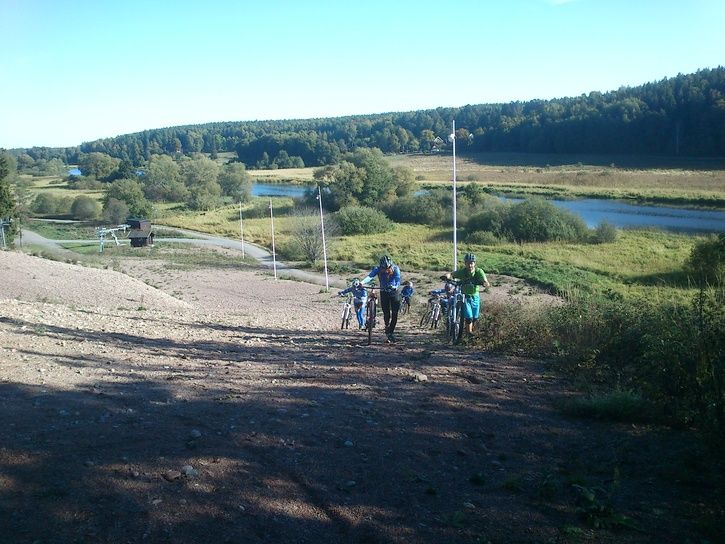

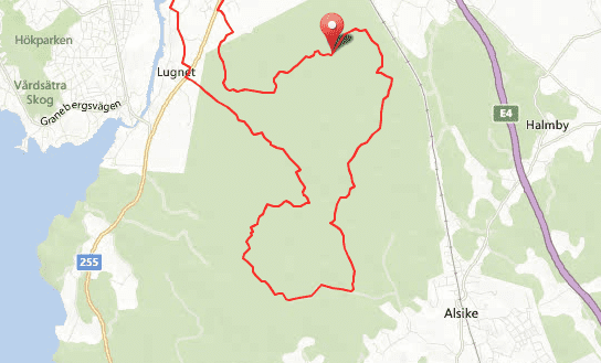

Dagens fråga : Är det det här vägen till Uppsala? (bra bit in på södra rundan gående mot Alsike)

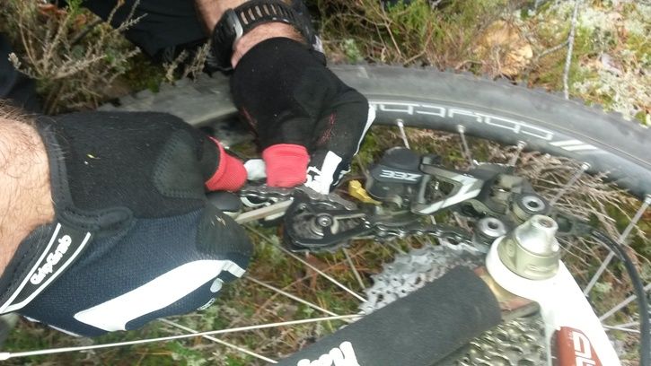

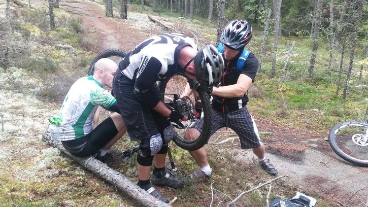

@dnleriksson lyckades få kedjan utanför växeln på en i princip platt raksträcka och trampa till och kröka växelörat.
Fulmek med hjälp av tre starka karlar.

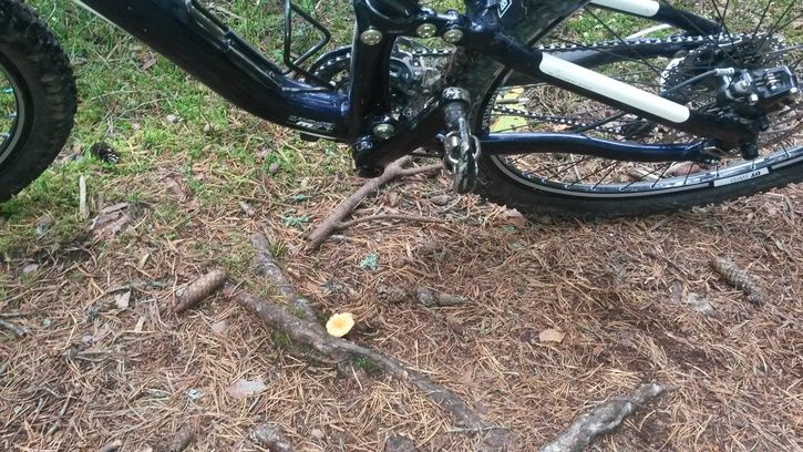

Fint före med lagom hala rötter som höjer spänningen i skogen. Såg väldigt mycket svamp också, de börjar nog komma nu. En kantarell precis på stigen.

Kul XIII, där fick du till det :-) Undrar om det beror på för kort kedja. Hade lägsta växeln i och körde upp för en liten kant och tryckte därmed ihop bakdämparen. Har nästan aldrig lägsta i och här lutade det knappt uppför men var lite trött i benen efter gårdagens löppass som var det första sen 1:a juni...
Kontrollerade nog lite dåligt hur kedjan betedde sig vid dämparkomprimering när jag monterade alltihop :-\
Ska kolla på det snarast! Hoppas växeln klarar fler länkar om det behövs!
Är ju så trevligt för xtriören med en kort liten växel ;-)

Ja, vad jag gör med växeln... Jag hoppas den är rakare än växelörat iaf för det är som en s-kurva :'(
Såg lite misstänkt snett ut men vi får se. Lyckades böja tillbaka det och justera växeln så det funkade bra men vågade inte använda högsta/lägsta pga örat. Det stämde lite dåligt men jag tror örat är rakt fast som ett s... Lite justering av ändlägena så kommer det förmodligen gå hyfsat igen tills ett nytt öra anländer :-)
Beställning pågår.

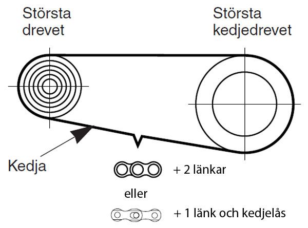

Dagens första lärdom: kontrollera hur mycket kedja dämpningen drar. I mitt fall: mer än stora-enda+två länkar. Eller har jag fattat fel? Är en länk en smal+en bred kanske? Jag har räknat det som två iaf och därmed haveri. Nedre hjulet låste mot stora drevet - tvärstopp!
Imorgon blir det till att förlänga kedjan.
Dagens andra lärdom: extra växelöra är bra att ha med så det har man ju. Verktyg för att byta växelöra som kräver en block- eller skiftnyckel borde man också ha med...
Dagens tredje lärdom: kolla vad som är fel när man kommer hem så man kan gå och lägga sig någon gång istället för att sitta uppe och må dåligt över att cykeln är trasig och vara astrött när klockan ringer.
Nu blev jag tvungen att hämta cykeln i bilen 00:30 för att kolla.
Bakväxeln verkar iaf vara vid liv :-)
Imorgon ska jag kontakta en annan Zee-ägare och snacka lite kedjelängd...
