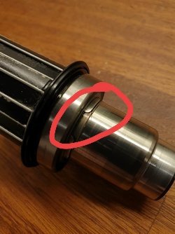

Häpp! Nu undrar man vilken av Onyx olika garantitider som gäller. Hur ska jag veta om den här delen är tillverkad av Onyx (60 månaders garanti) eller av nån annan (12 månaders garanti)? Oförstörbart var det tydligen inte i alla fall.

Det är väll bara lager och själva kopplingarna de inte gör själv? Spännande att du lyckats spräcka något i stål.

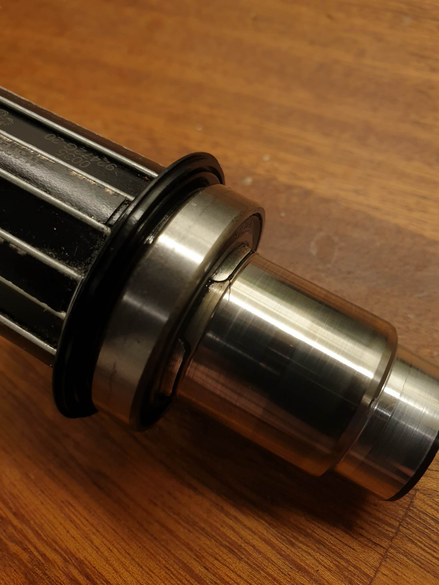

Fått isär navet nu i alla fall ser jag ??
Och intressant att lagret följt med ut. Kan det vara det där som gjort att du inte fått nav bodyn? För att den nypt i lagret

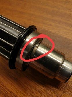

ah nu när jag kollar från datan så blev det mycket högre upplösning på bilden, sprickan syns tydligt.
Vill de ens ha några kunder borde de skicka ett helt nytt kan jag tycka, men de verkar inte vara så new school så att säga...
Inte omöjligt! Det krävdes tämligen brutalt våld för att få ur skiten. Lagerpassningarna är alldeles för hårda generellt, precis som på många andra cykelprodukter.
Edit: Förresten känns både lagret på bilden och det innanför som nya. Så det verkar inte ha gjort nån skada att jag fick isär navet först nu. Fettet var också nästan helt rent och kopplingsytorna är släta och fina.
Problemet nu är att Onyx har bytt konstruktion till en axel med spline. Och man måste byta hela jäkla innanmätet, för de kör ingen support på den gamla. Så jag hoppas verkligen att det går på garantin, annars blir det jeffligt dyrt.
Gäller garanti så spelar det ju egentligen ingen roll, då ska de ersätta så att du får likvärdigt. Nya konstruktionen är ju i grund för att Shimano först.vägrade licensiera microspline till typ andra än dt. Så det där är ju för att kunna köra dt bodys. Rätt smidigt. Hade inte koll på att gamla inte fanns kvar ens. Kan ju dock finnas som reservdel. Men får du nya är det ju trevligt
Upplevde samma bör jag öppnade det jag hade. Fettet till kopplingen var fortfarande brunt och genomskinligt. Så de verkar vara täta

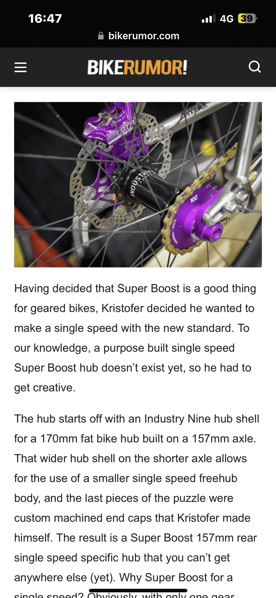

No issue with rear travel. I would be interested in a silent hub för my singlespeed rigid MTB. Onyx is also the only manufacturer I managed to find that makes 148 mm single speed hubs with cassette body.
