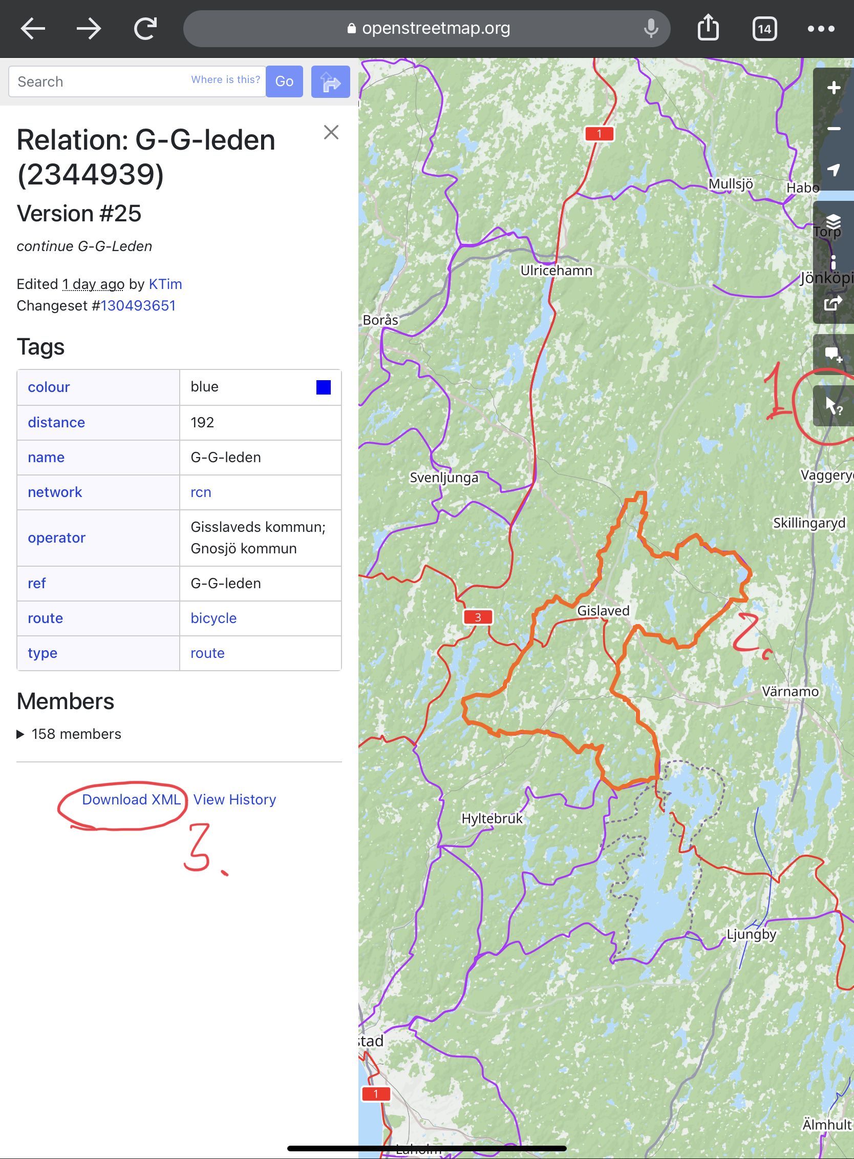

Jag skulle vilja exportera GG-leden / Gislaved-Gnosjö till min Wahoo från https://www.openstreetmap.org/#map=11/57.3582/13.6114&layers=C
Vad är "GG-leden"? Hursomhelst, om du har en befintlig sträcka/rutt nerladdad som GPX, då kan de flesta navigeringsenheter visualisera den.
Om du aldrig gjort detta förut, kräver det en del experimentering med mjukvara och datakonverteringar. Man kan t.ex. ladda ner en OSM-fil för området från OSM.org, eller hämta bara enstaka sträcka från http://overpass-turbo.eu/, öppna den i JOSM, sedan konvertera till GPX.
Om man gör det regelbundet kan det faktiskt automatiseras.
Vill man bygga egna rutter mellan två eller flera punkter kräver det ännu fler steg. Men allt är möjligt, t.o.m. med öppen mjukvara.
Det finns gott om info på engelska på nätet om detta.

Om du följer länken jag postade så är den lila linjen GG-leden. En rundslinga runt Gislaved och Gnosjö. Och den skulle jag vilja ha som gpx för att föra in i min Wahoo.
Jag har alltså ingen gpx idag.
Men om jag förstår dig och @NLC rätt så krävs alltså att jag jag ritar min egen rutt utifrån OSM-datan. Känns lite som att använda karbonpapper istället för kopieringsapparat!

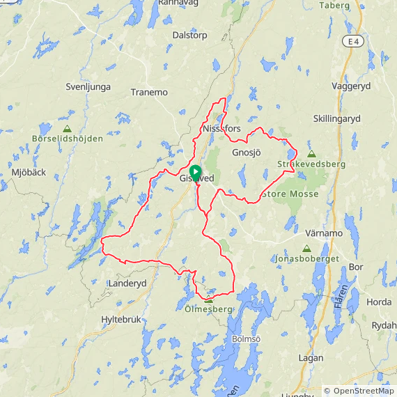

Jag hade ruttat i ett verktyg som har OSM som tillgänglig kartlager (tex Ridewithgps.com), därifrån ska du kunna exportera banan som en GPX-fil
För bästa kompatibilitet, använt OSM som "base map" i GPSen. För Wahoo verkar det senare går att göra genom

Ok, om du bara vill exportera och inte rita en egen rutt (med anslutningar) så pröva att klicka på pilen & frågetecknet, markera en del av leden, klicka på relationen till G-G-leden (https://www.openstreetmap.org/relation/2344939/) och sen exportera som XML och hoppas att du har tjänst/program/enhet som förstår innehållet i den exporterade filen.
EDIT: Det skulle ju vara en bild också
Det gick alldeles utmärkt att exportera xml enligt din instruktion. Tack. Men jag har inte hittat något vettigt sätt att konvertera eller få in den i wahoon. Att man ska behöva vara it-ingenjör för detta!

Om du registrerar dig hos RWGPS (gratis) så kan du börja rita rutter. Läs manual.
Gravel bike Sweden har en bra guide om rutter:

Njemas problemas, lättare än att hitta en tjänst som gör GPX-filer från OSM-data. Om du tänkte dig andra hållet kan jag fixa det med :-)
Openstreetmap hjälp
Jag _borde_ lära mig att rita egna rutter. Men jag är rätt ointresserad, oftast får jag ju fina rutter av våra banläggare inom rando (så som dig). Men ibland behöver uppenbarligen även jag skapa något!
