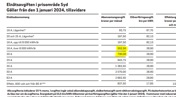

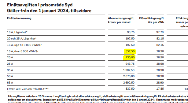

173 spänn i månaden skiljer det för mig. Det är det fan värt för att kunna tvätta och ha pannan på samtidigt när det är kallt ute.
Alternativet att gå under 8000 Kwh / år är en för mig för stor utmaning. I krigets år 2023 drog vi in ordentligt och hamnade runt 15000.
Edit. Dessutom blir överföringsavgiften dyrare vid 6000 än abonnemangsavgiften vid 8001 kwh.
Visa bilaga 680557

Notera även att elöverföringsavgiften skiljer sig stort mht förbrukningen. Den som orkar kan räkna på vad som är lönt. Om det är lönt alls.

Notera även att elnätsavgiften skiljer sig stort mht förbrukningen. Den som orkar kan räkna på bad som är lönt. Om det är lönt alls.

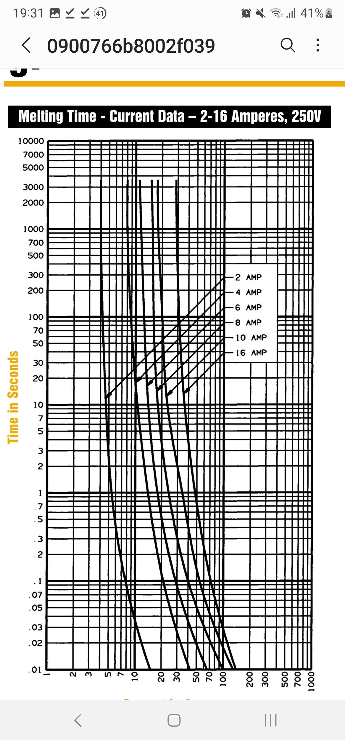

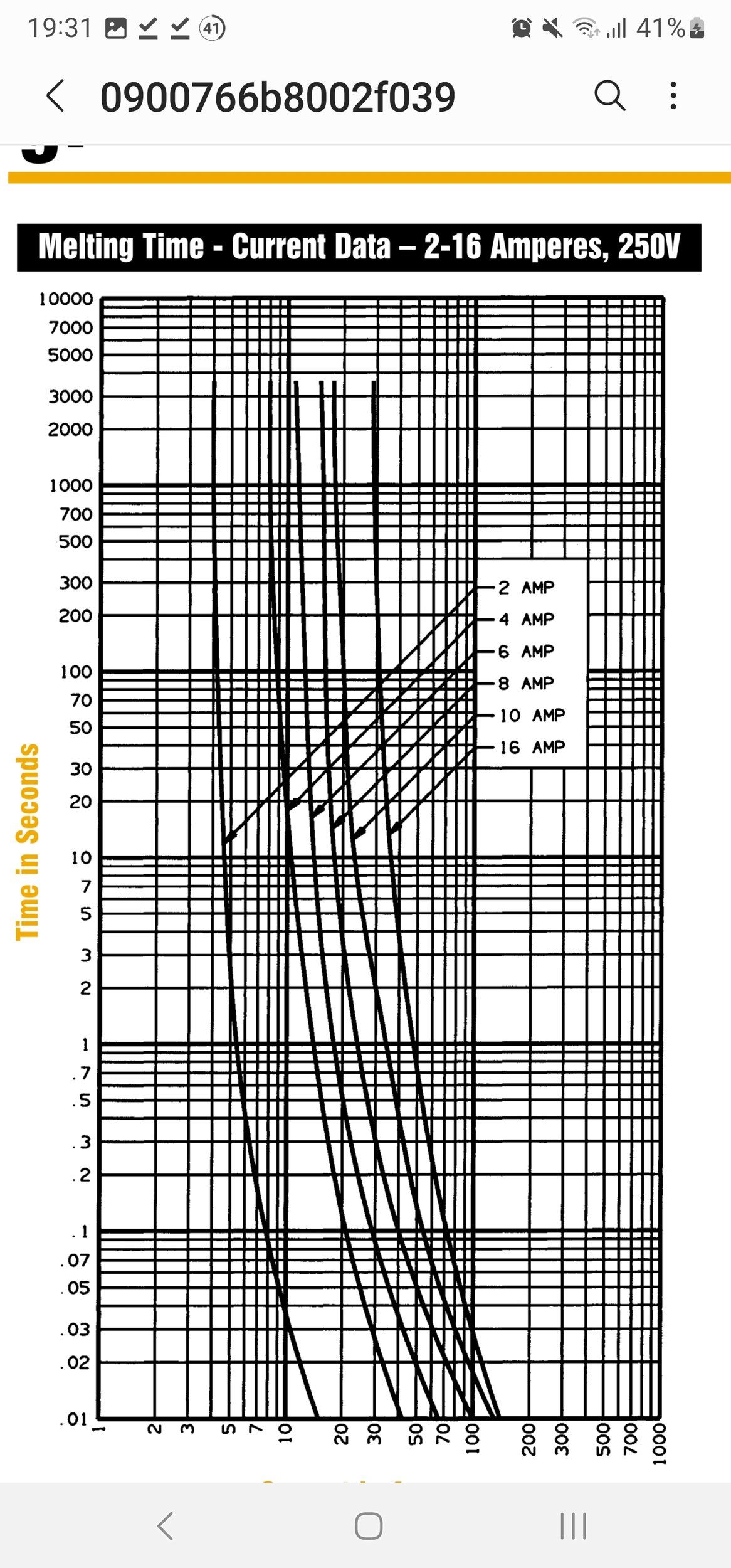

Det låter konstigt. Jag kör glatt 16A och har gjort så 4-5 år. Uppgraderade dock till 25A huvudsäkring för något år sedan. För att slippa byta trasiga huvudsäkringar då och då.
Inga som helst problem att köra 16A på laddningen. Och nej, 16A säkringen tål 16A under lång tid. Det är definitionen. Riktigt samma sak gäller inte glasrlrssäkringar dock.
Visa bilaga 680650
Visa bilaga 680650
Det finns liknande kurvor för dvärgbrytare (”automatsäkringar”) De löser ut tidigare.
(OT) 400V spis utan neutralledare
Yepp, dessutom så har de en tydlig skillnad mellan zonen för elektromagnetisk respektive termisk utlösning - finns trögare MCB också, men det är då primärt den elektronagnetiska delen som skilljer sig så B13 och C10 ligger i teorin lika när det gäller startström, men den kan du långvarigt belasta lite hårdare. Oftast så kan du köra B13 och C10 på samma ledningar.
I grunden är diazed säkringarna mer belatningsbara och har väldigt hög brytförmåga. Bra skit med enda nackdelen att man måste byta dem när man överbelastat dem.
En sak som är lite knepigare med MCB, gärna i mixade installationer med smältsäkringar som huvudsäkringar är att selektiviteten är svårare att få pålitlig vilket kan försvåra återställning av anläggningen efter oväntad händelse. Man vet helt enkelt inte med säkerhet var det löser och sånt kan bli lite förvirrande. Blanda sedan in långa ledningar till förbrukare så att resitansen blir så hög att det vid en kortslutning INTE triggar elektromagnetiska utlösningsvillkoret hos gruppens MCB och med tveksam dimmentionering kan man få långa tider innan säkring löser vilket kan i vissa fall leda till personfara. Talar av erfarenhet. Så regeln att dimmentionera säkringen efter vad kabeln tål är inte alltid rätt. Ibland måste man faktiskt räkna för att vara säker på att kortslutning får tillräckligt hög ström för snabbt och säker brytning.
