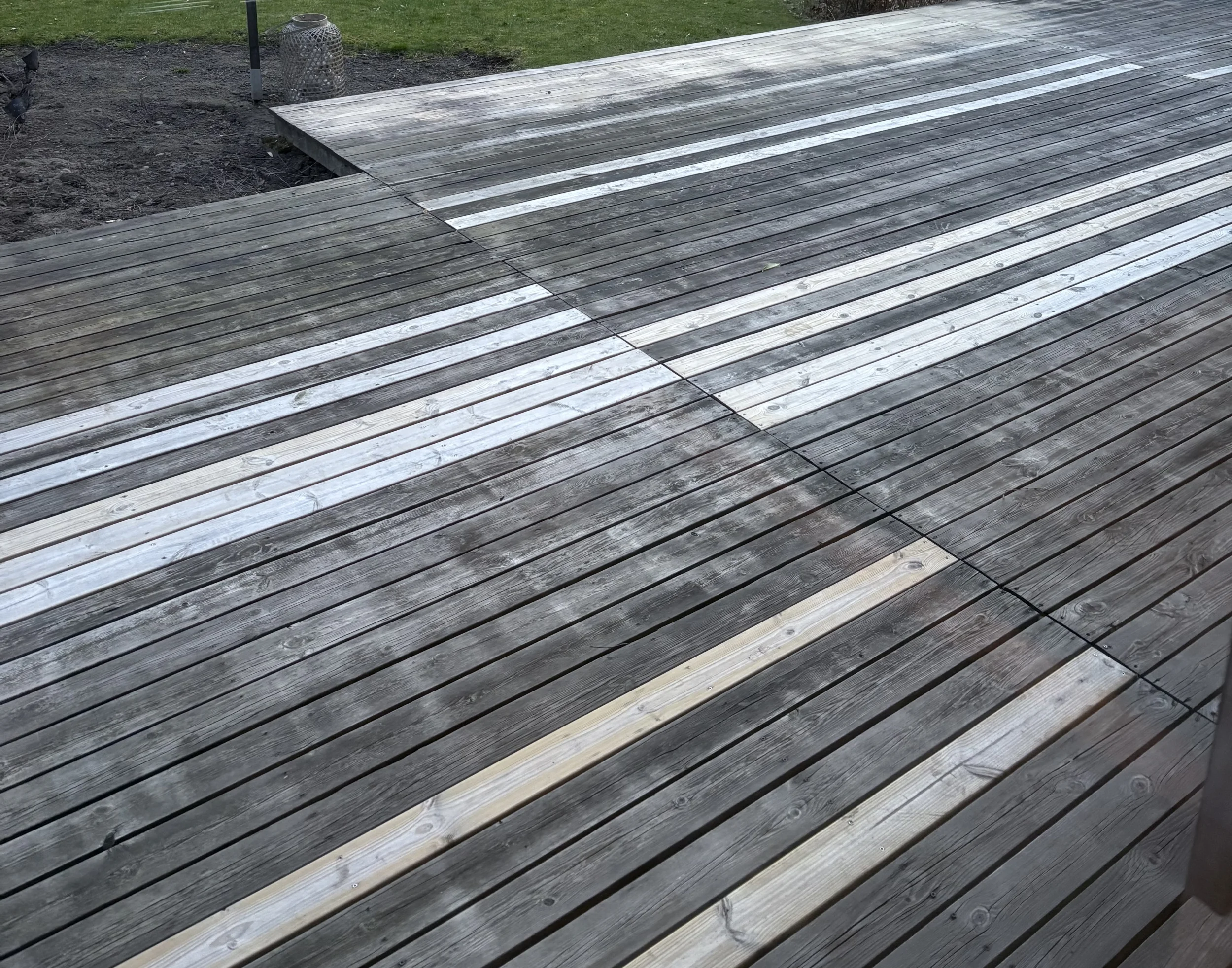

Jag har plockat av och fixat spruckna brädor som slarvig snickare fuckat.
Han tyckte inte heller att vi behövde olja första åren men det borde vi. Det blev stickor direkt. Vi har slipat hjälpligt och oljat flera ggr per sommar. Att det är grått gör väl inget...

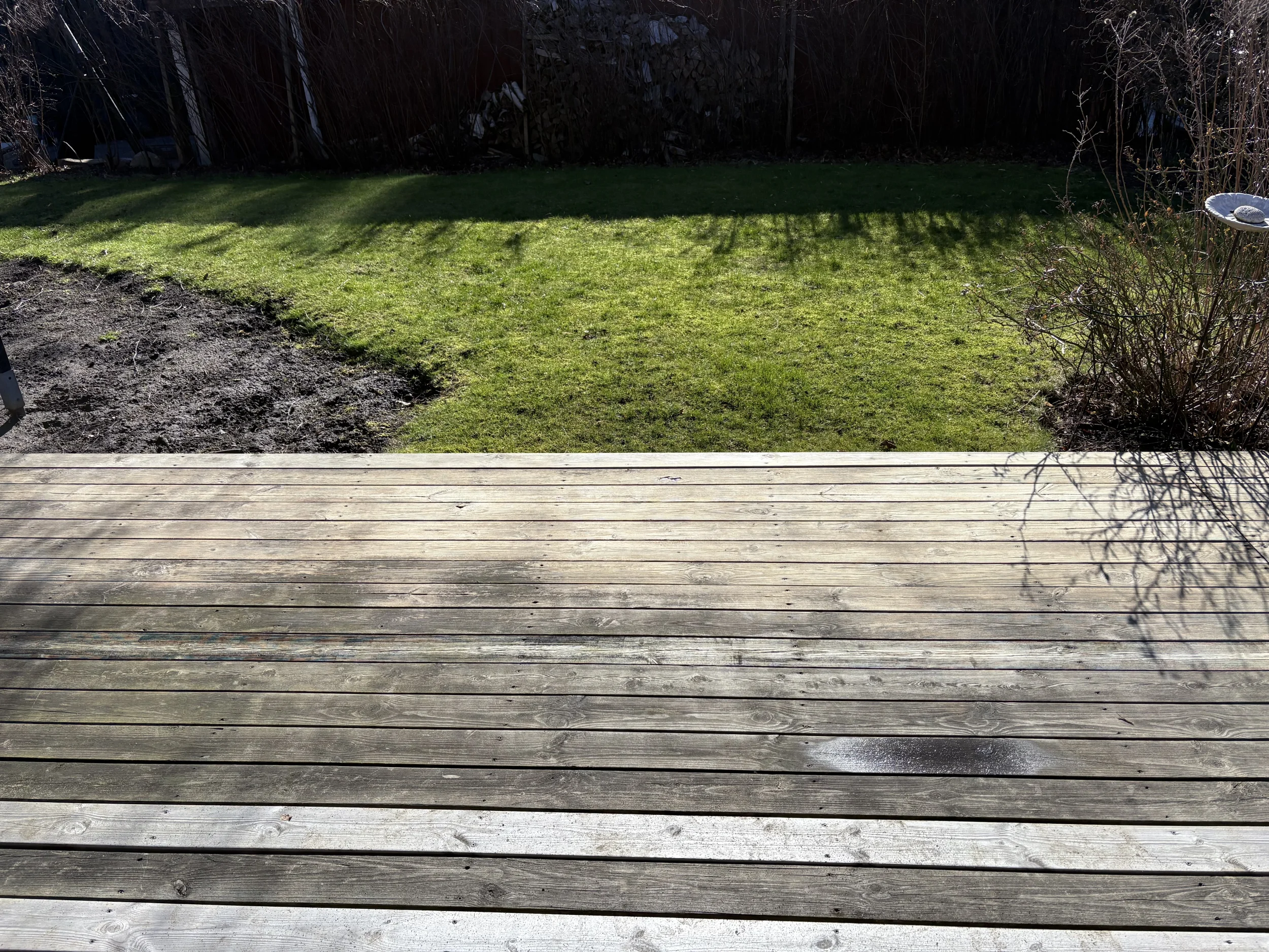

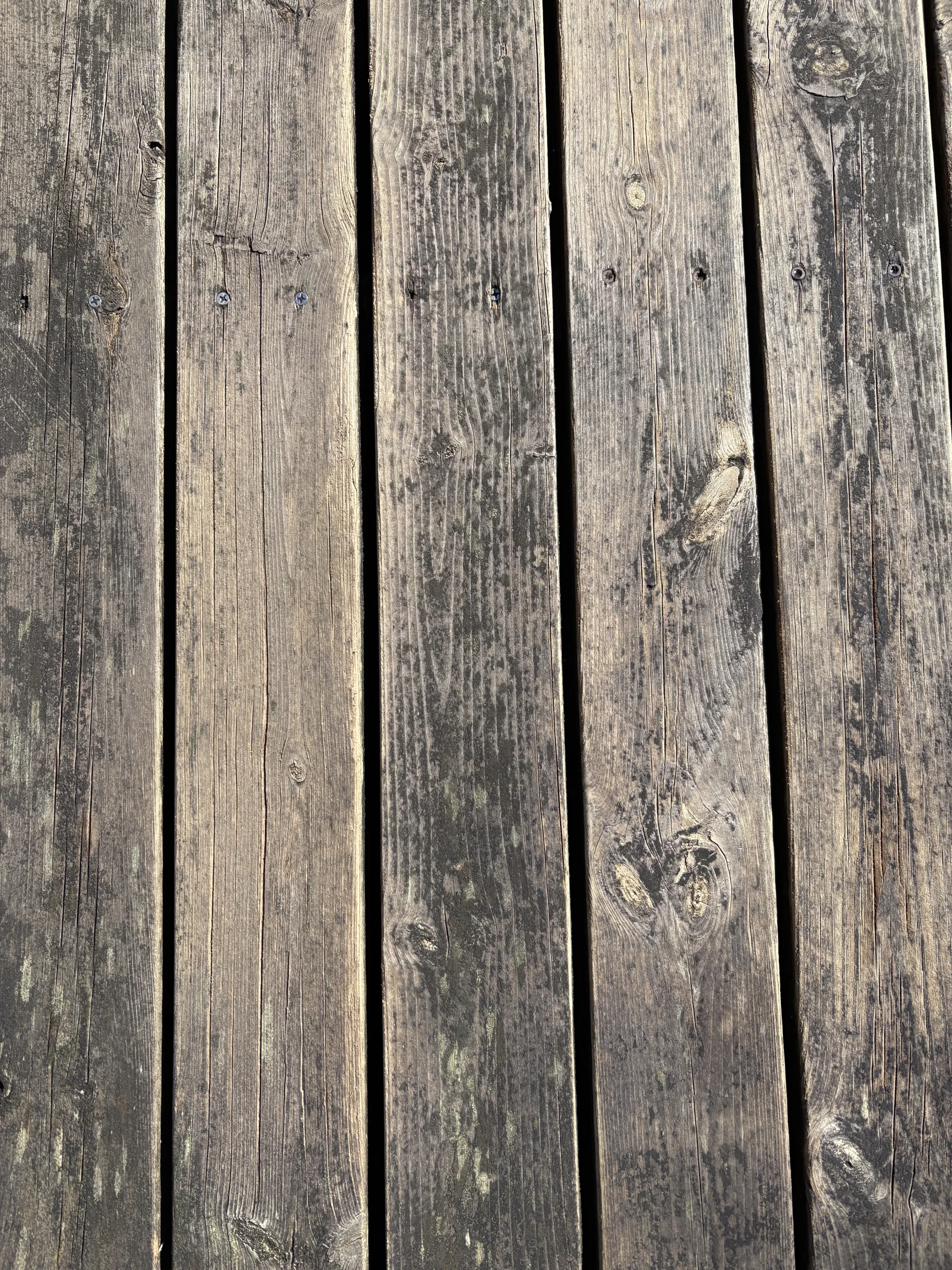

Nja, stora delar är även mossa och smuts som inte går bort med altantvätt :)
Jag rättar mig. Experiment med krafttvätt i stark dosering tillsammans med en god portion kraft fick faktiskt loss mer än jag trodde.
Jag ser mig inte göra detta över 80m2 utan att ådra mig slitageskador i skrubbmusklerna, så det blir att ta in offerter från altantvättsentreprenörer.

Jag vet inte, känns ju väldigt svårt för borstarna att nå ner i fårorna om man drar på tvären?
Var i kontakt med ett bolag i branschen, maskinen de använder har tydligen två borstar som skrubbar i cirklar åt varsitt håll 🤷
Addendum: bolaget vill ha 5600:- efter rot för att dra hela däcket, samt efterbehandla med linolja. Sett till ansträngningen det tog mig att skrubba den lilla biten i tidigare bild blir jag lite sugen på att anlita dem och hålla tummarna att det blir fint nog att köra några år till. Och blir det istället att lägga helt ny trall så försvinner nog den där tvättfakturan nånstans i den mentala bokföringen efter någon veckas svordomar..

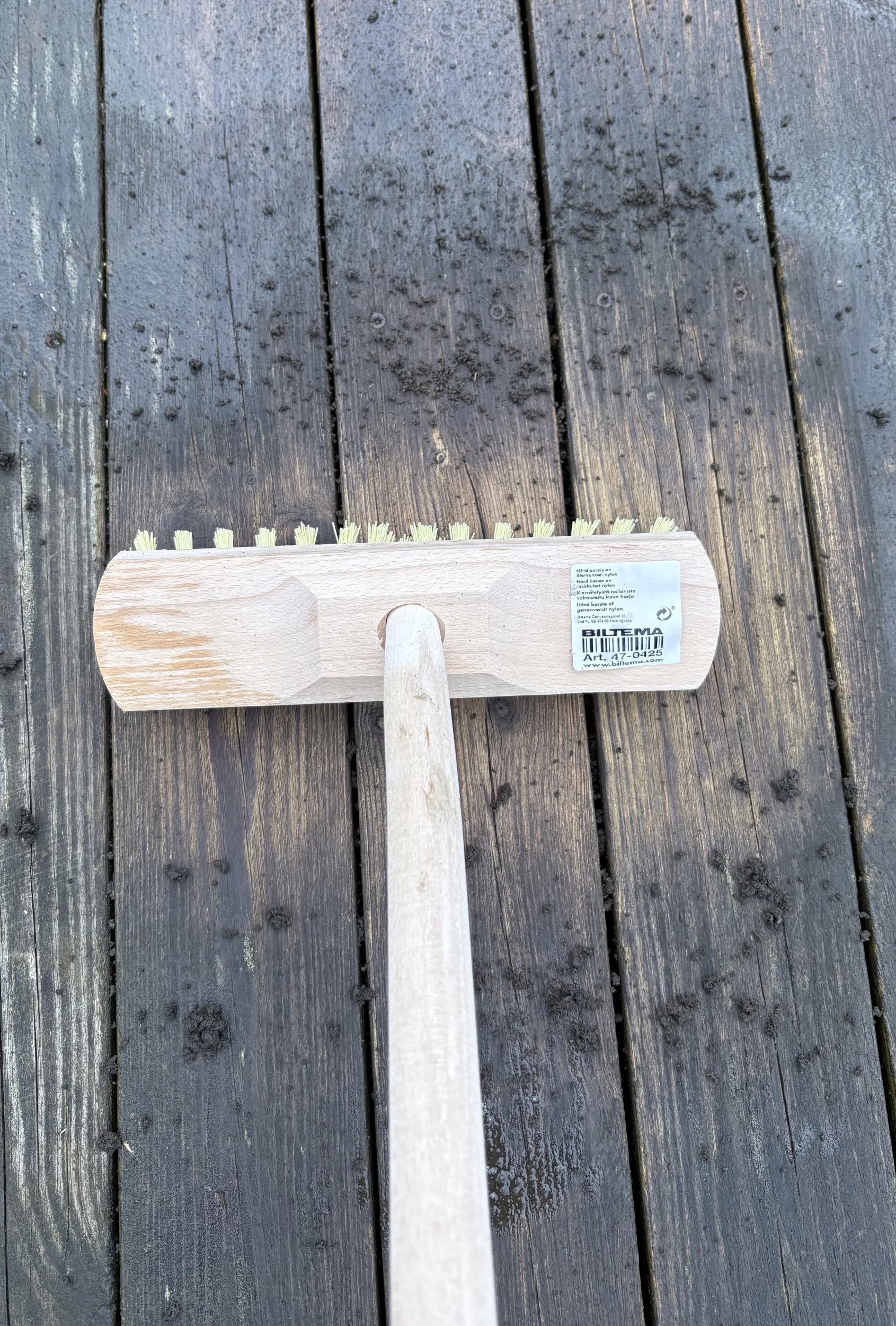

Skönt att ha ett pris på vad jag sparar när jag vår och höst kör de 70 kvm trall för hand på knä med såpa 😁
Blir så dålig kraft med skaftet.. fast Biltemas såna där mjuka borste är mycket bättre till det där.

om man är in i helvete snål....undrar om man testar att vända trallen. Jag har som sagt att haft av några brädor och fixat till.....
Jag vände trallen på däcket i gamla huset. Men det var sibirisk lärk som fähunden som byggde däcket hade lagt på icke-impregnerat gran och skruvat med för kort fosforiserad skruv....
Trallen var som ny 10-12 år senarevilket man inte kunde säga om syllen.

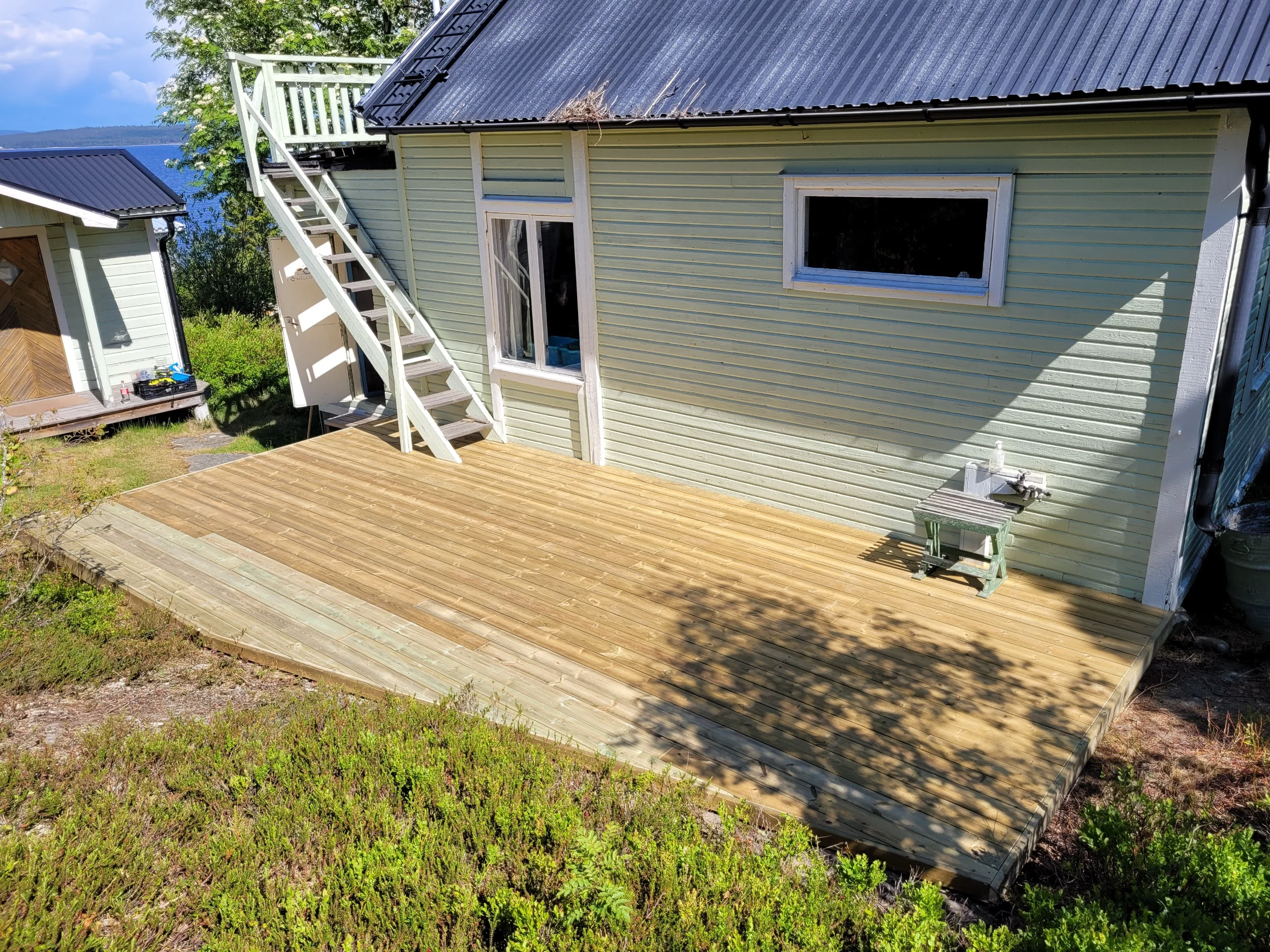

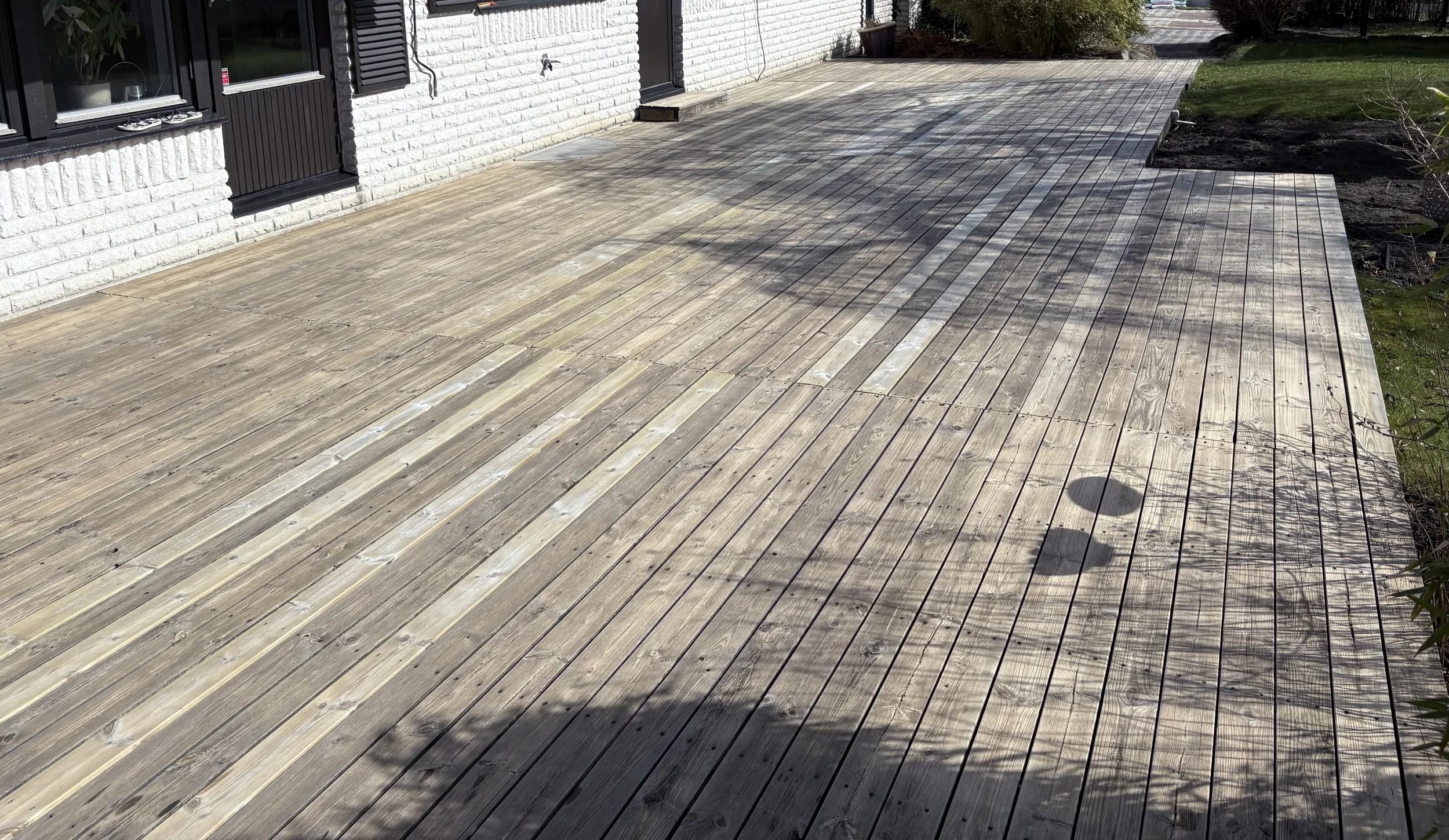

Finaste sidan upp körde jag med när jag byggde i våras. Sen fick man ju anpassa sig lite till hur de var sneda och vinda med, trots att jag valde noga i Byggmax-travarna så var det långt från perfekt. Men billigt :-) (rensade hängrännan innan jag åkte hem med..)
Tog två helger inkl räkna, konstruera i huvudet, åka och handla två gånger och bära allt virke ett par hundra meter. Det sistnämnda var nog det jobbigaste faktiskt.
Spännande att se nästa gång vi kommer dit hur den ser ut, nu har det stått en hel höst, vinter och snart vår..

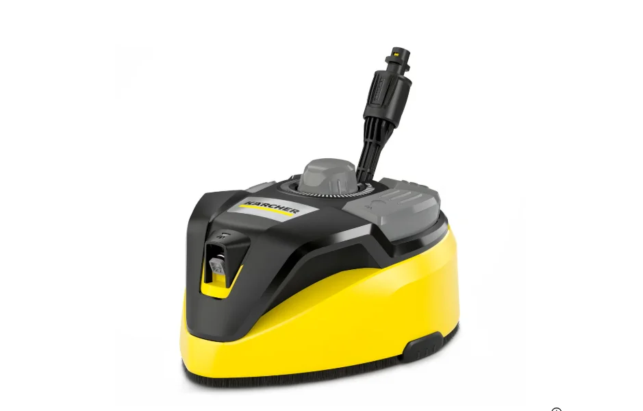

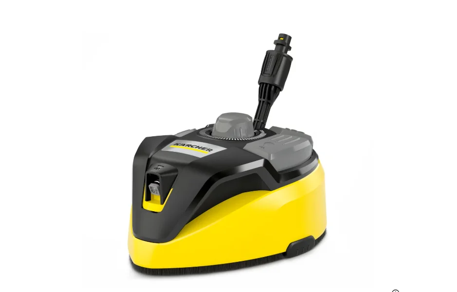

Man får hoppas att nån räknat på det. Det är ett för endamålet utvecklat verktyg. Så vitt jag kan bedöma fungerar det bra. Det är inte som att jag kör på med högtrycksmunstycket....
Vi har en sådan. Gjort underverk på vår altan. Blöter altanen rejält. Sista blötan med såpavatten. Kör sedan med ett hyfsat tryck mot altanen. Den skall inte bara dansa på ytan utan jobba rejält. Är man inte lätt trött i armarna efter har man inte tryckt tillräckligt. Efter kör jag efterbehandling med ogräsätttika för att döda ev kvarvarande alger.
[OT] altan, natur e komposittrall?

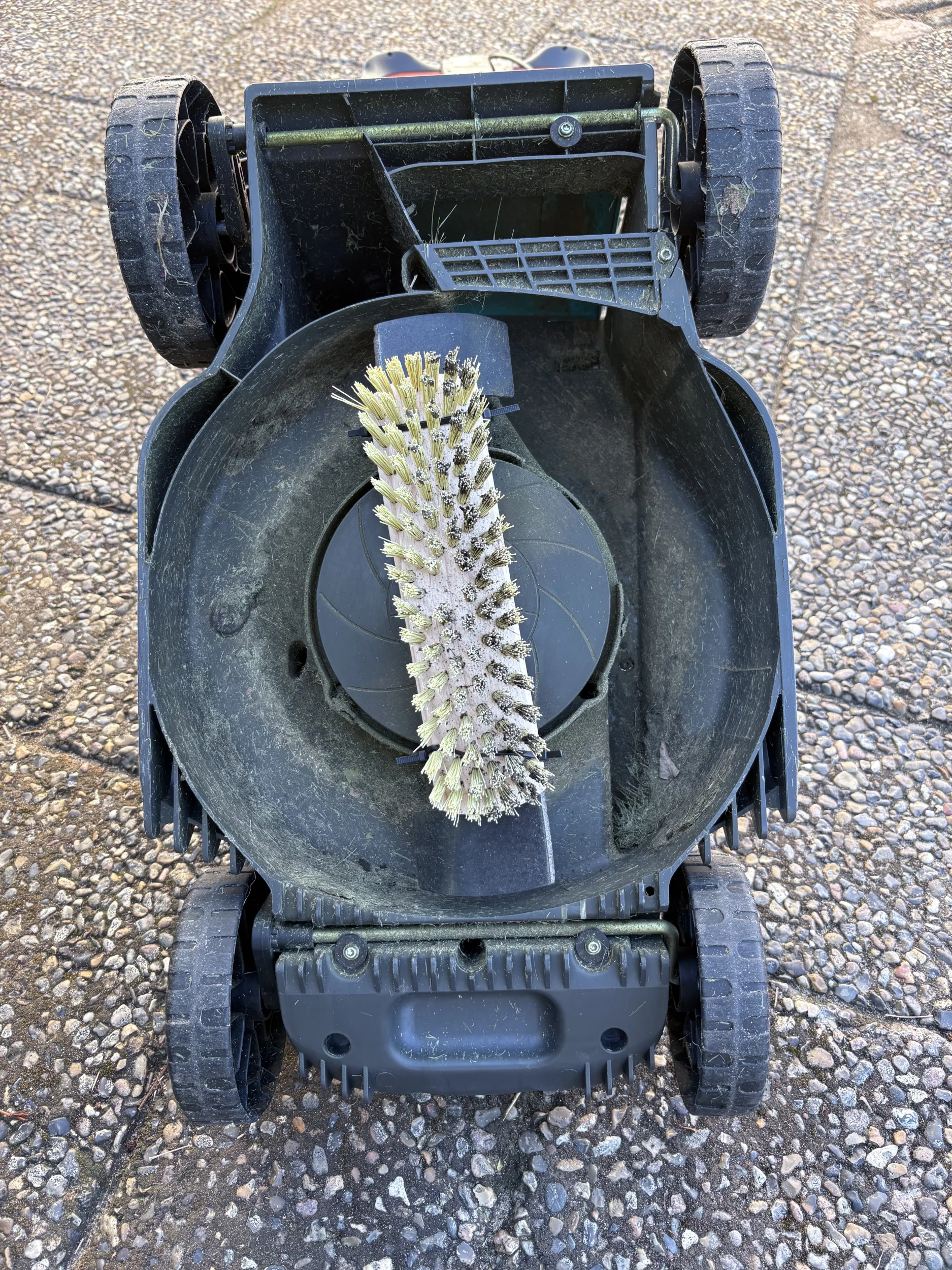

Funkar bra på normalsmutsiga brädor som t ex 2 från vänster. Dock hade det behövts en del vikt för att få bort det mest ingrodda (bräda 3), jag är inte säker på att motorn gillade att köra med så mycket motstånd jämfört med vad den är van vid (lite grässtrån), och jag vill inte riskera behöva köpa en ny gräsklippare för 3500.

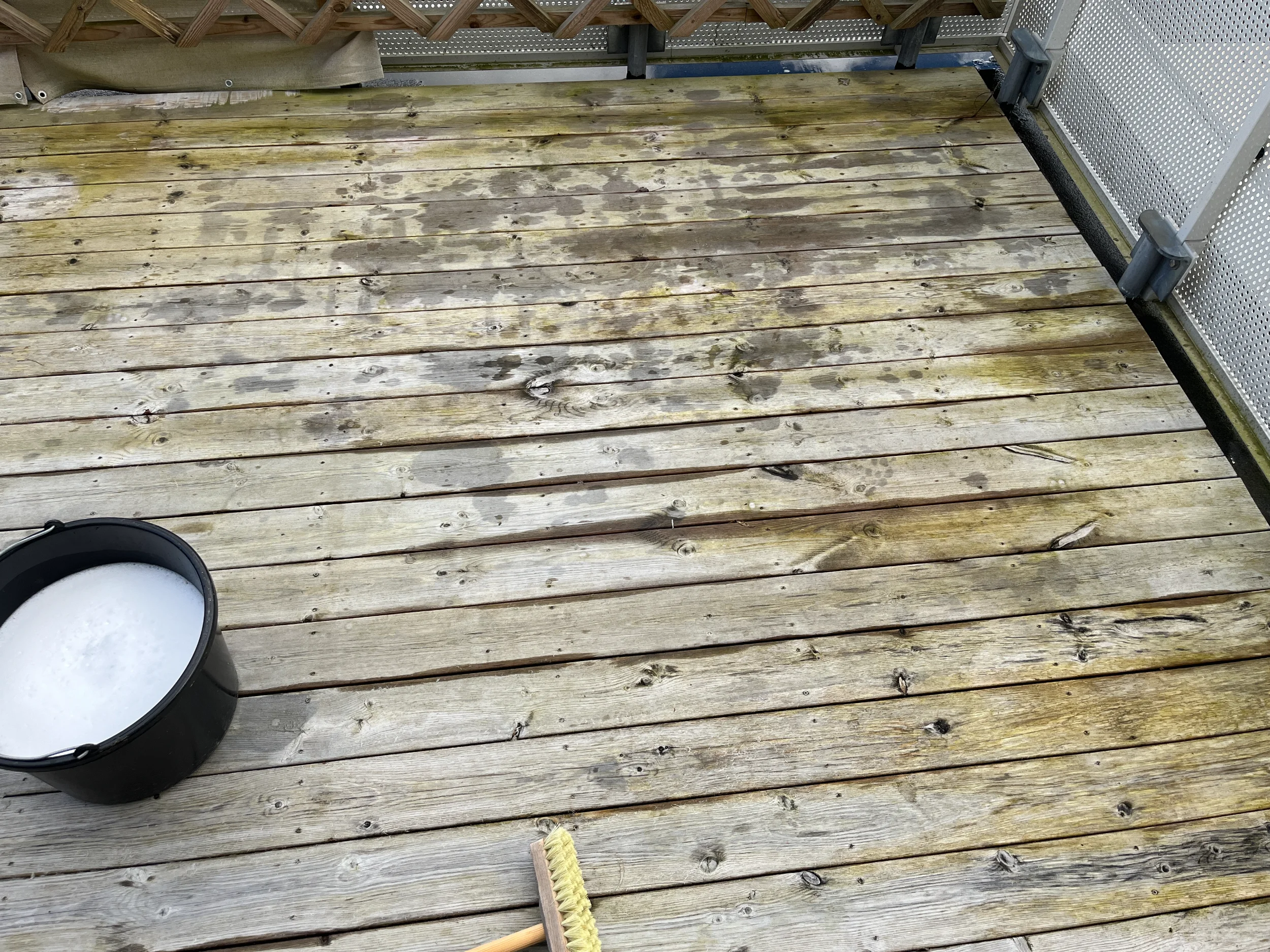

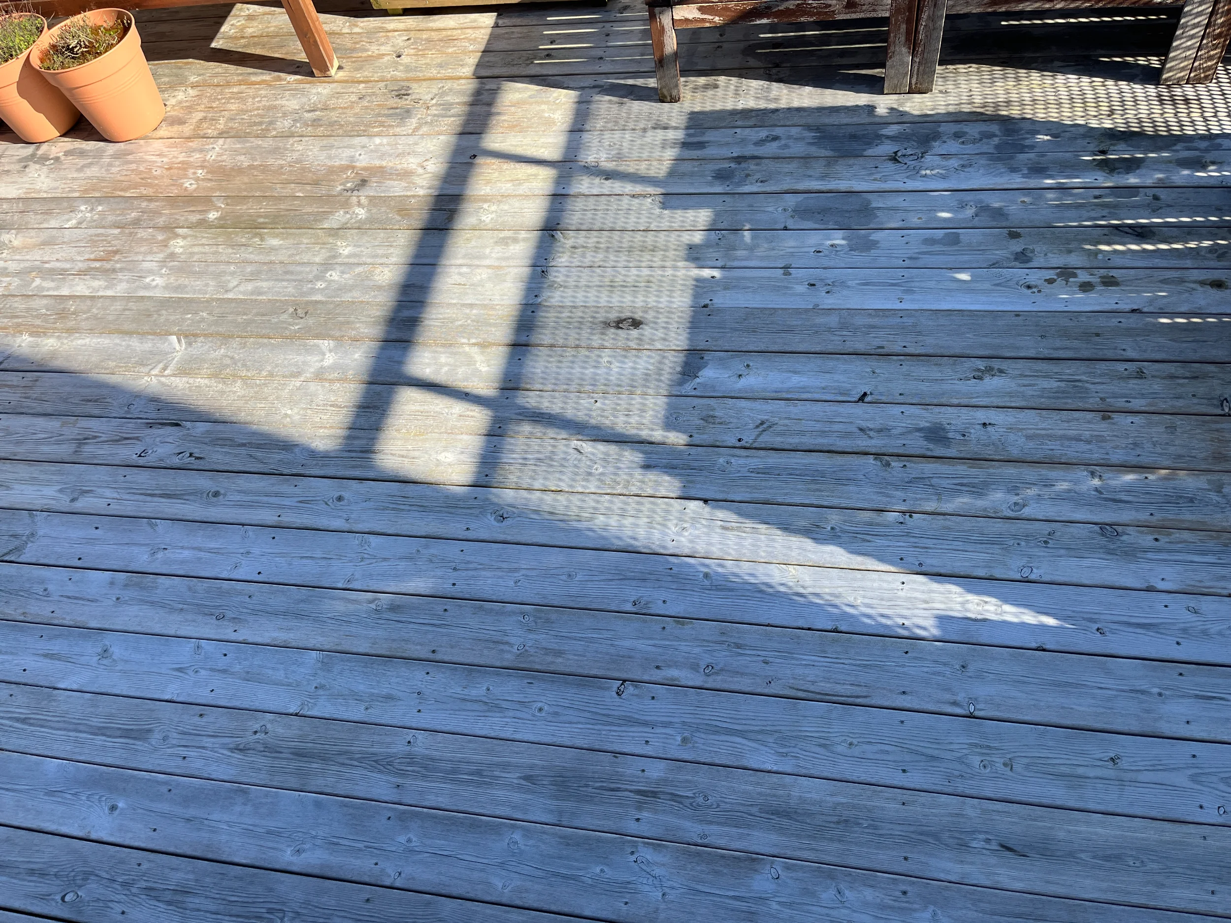

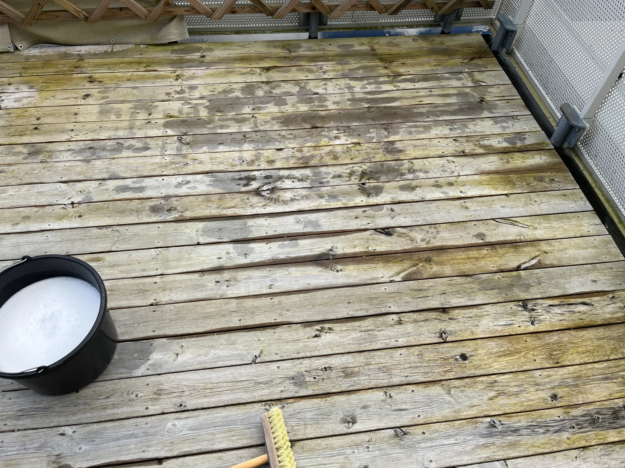

Får se imorrn när det torkat hur bra det bet. Det är bara vinterns alger. Men att taket är skålat så att det större delen av vintern när det är blött står ett par cm vatten direkt under trallen hjälper knappast.
Det blev ett grönt slemmigt klet när jag skrubbade. En mix av alger och träfiber antar jag. Mums.
Bara 2/3 kvar sen.
Bara 2/3 kvar sen.
Visa bilaga 757111

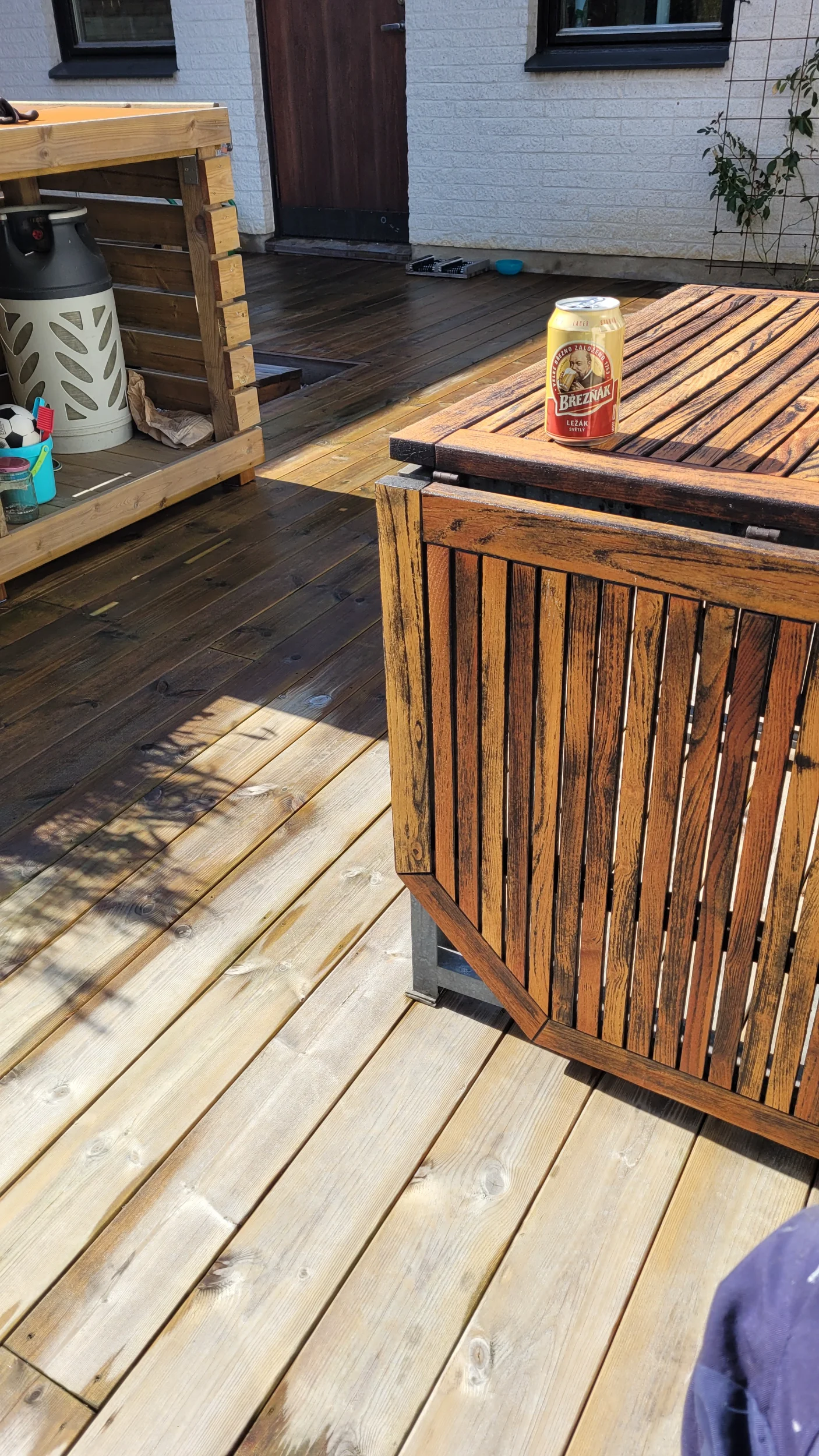

Blev helt OK ändå. Brunsåpa och borste.
Körde 1/3 till idag så bara 25 kvm kvar där alla möblerna står staplade sen.
