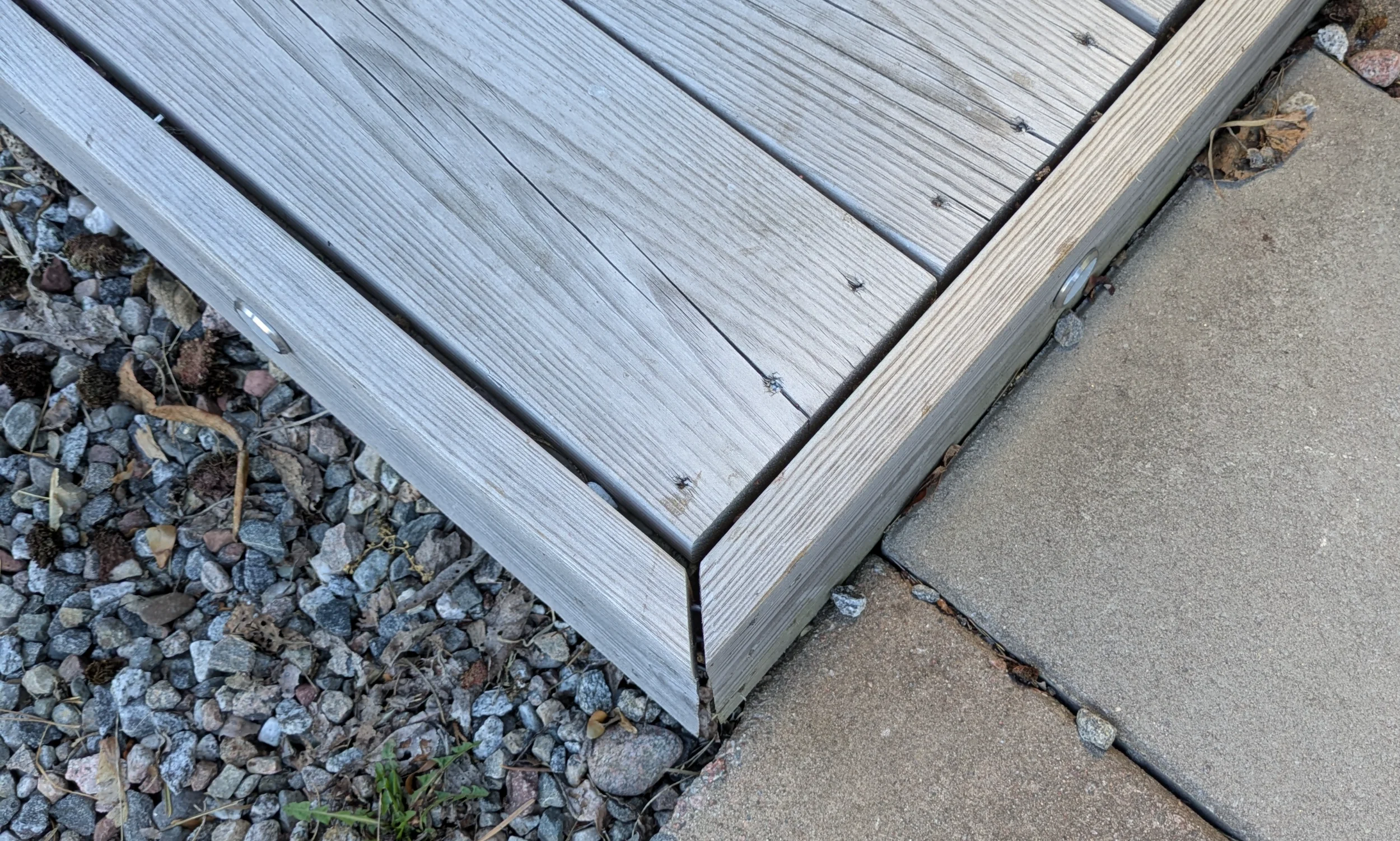

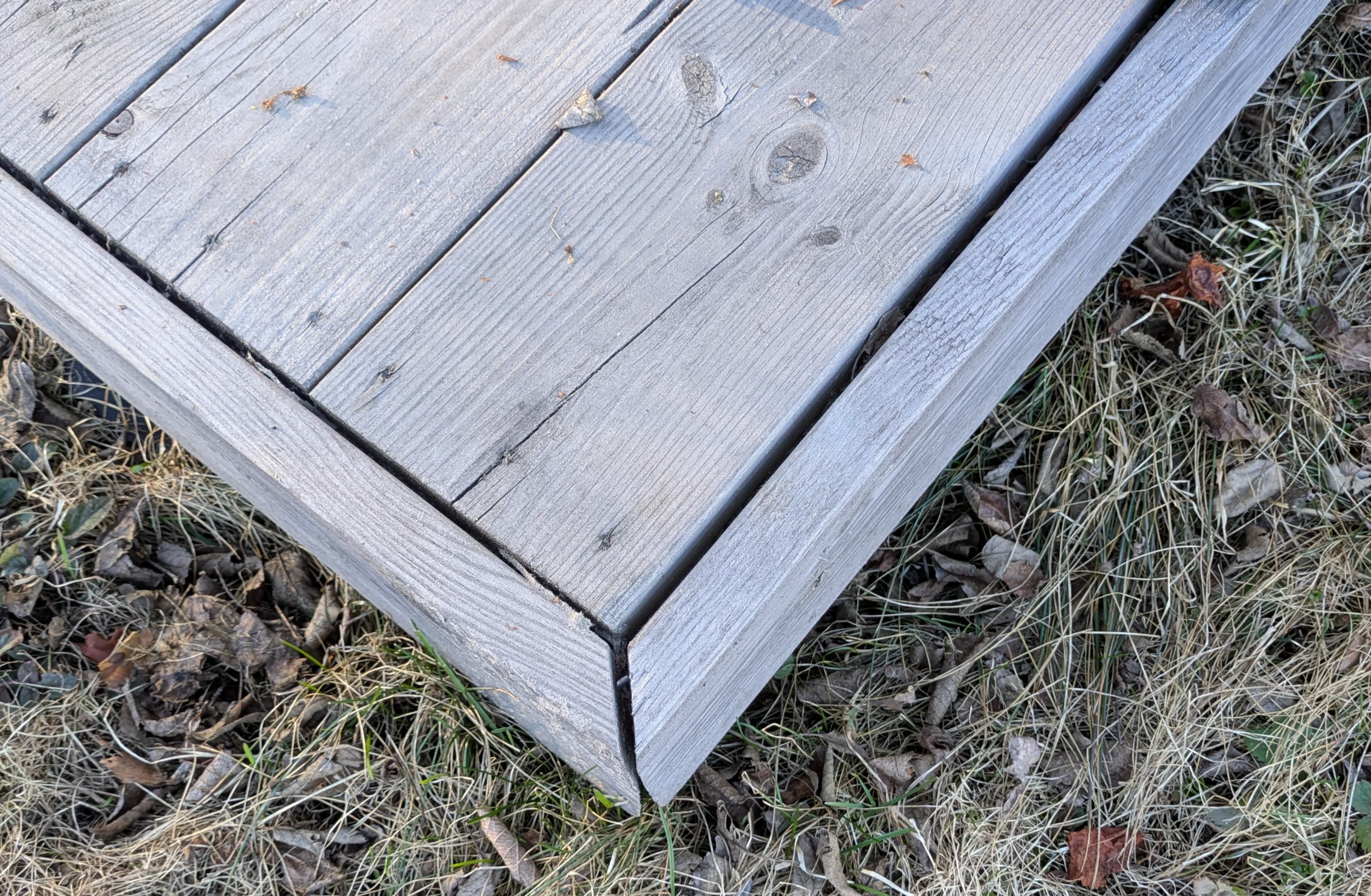

Nästa fråga till träteknikerna därute:
Överväger att lägga en ram med kant enligt nedan då jag har såväl gersåg som tillgång till trall.
Kommer det se ut som en krokig Alfons Åberg-Helikopter när trallen väl torkat?
Är ingen superinvestering i vare sig tid eller pengar, tänk 4 x 420cm trall och ett gäng skruvar..

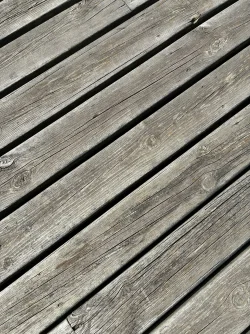

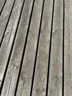

Nä, kör på.
Men blött virke krymper rätt mycket på längden så det blir glipa efter några år, tror den på bilderna är 3-4 år och var nog lagd utan nämnbar glipa.

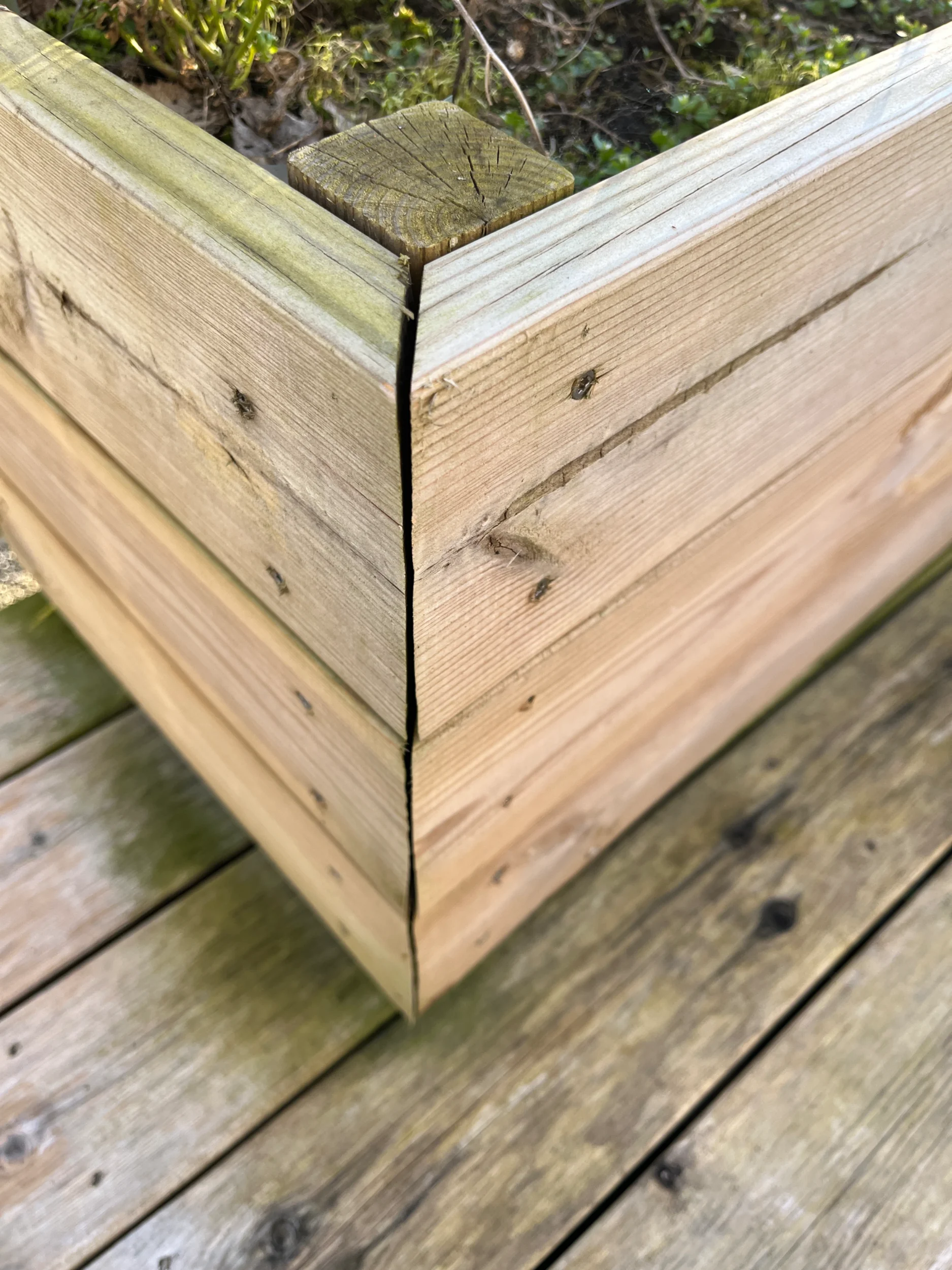

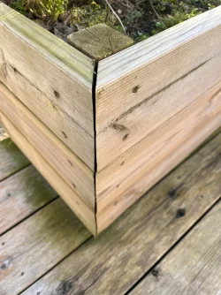

Jag byggde odlingslådor med såna hörn för två år sen och de har också hållit helt ok. Bristen i precision är primärt från bygget och att jag sågat allt med handhållen cirkelsåg, inte att det slagit sig.

Ett år senare: Gira aldrig utomhus är väl grundregeln bland äldre snickare. Om man måste, skruva giren.
Men nu gjorde jag det ändå, och det passar väl in bland den i övrigt rackliga trallen och soffgruppen byggd av EU-pall. Alla kvarterets terrasser ser ut som Four Seasons (inte trädgårdsföretaget i New Jersey), min ser ut som Christiania.

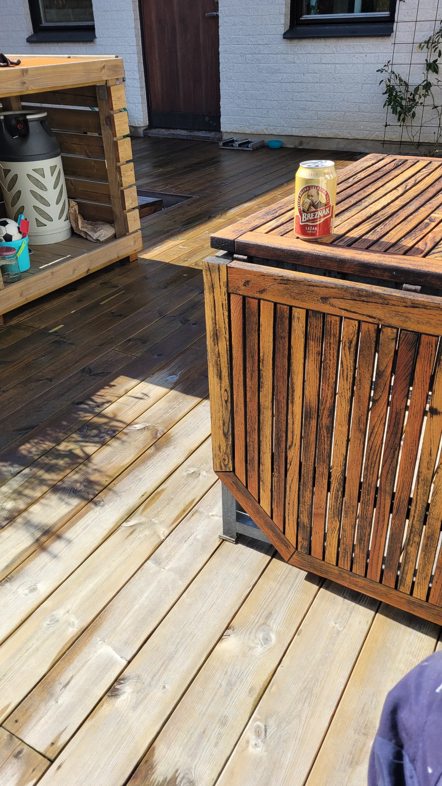

Ni (och snart jag) som skrubbar och oljar altanen inför varje säsong, när på året sker detta? Finns det några temperatur-/fuktmässiga bryderier eller är det bara att köra igång när det känns gött?
[OT] altan, natur e komposittrall?
För mig är det i början av april. Sommartid har ramlat in, solen brukar värma, fåglarna pippar, blommar blommar, skotten är gröna och det är rent allmänt gott att vara ute.
Trädgårdsmöblar ska ut till kristi flygare, det är sen gammalt, så då är det bra att trallen är nysåpat.

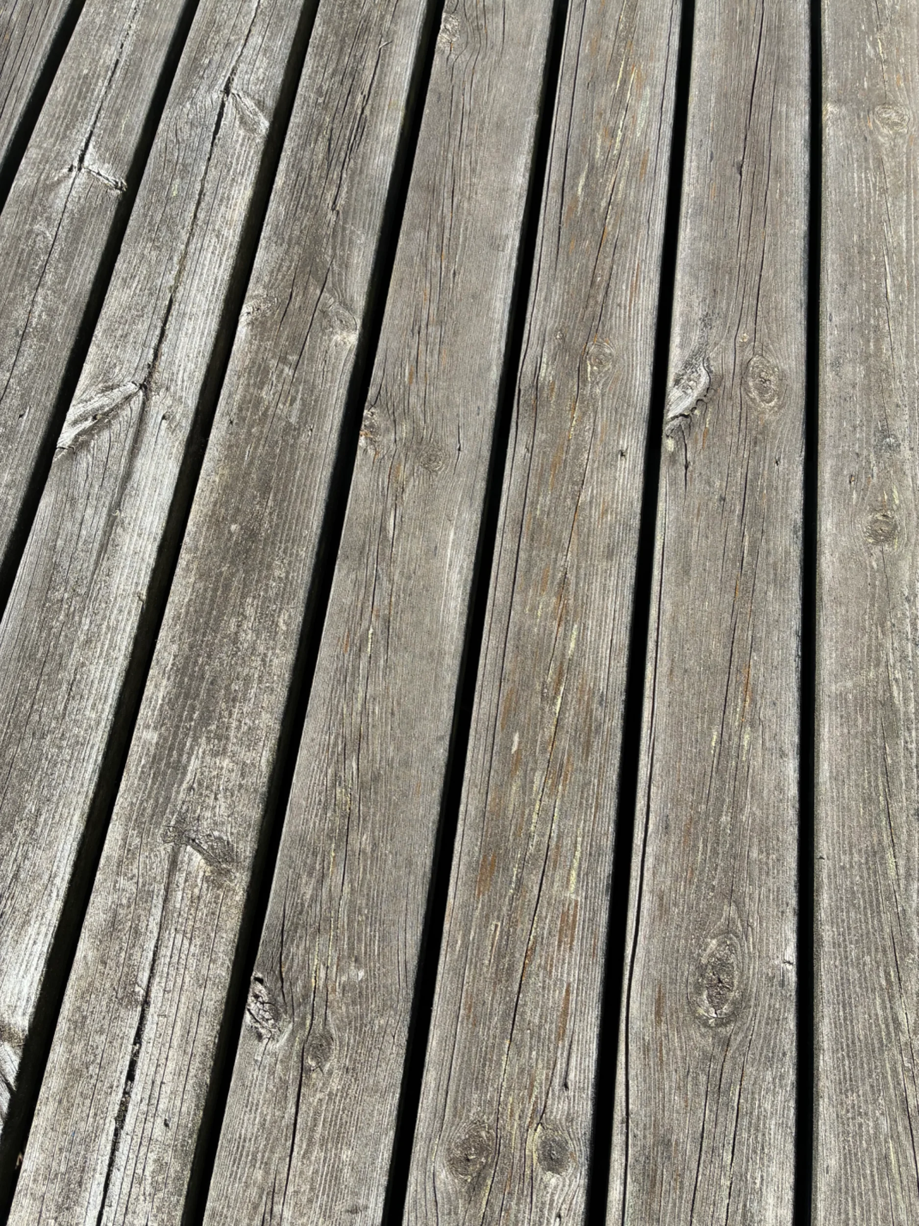

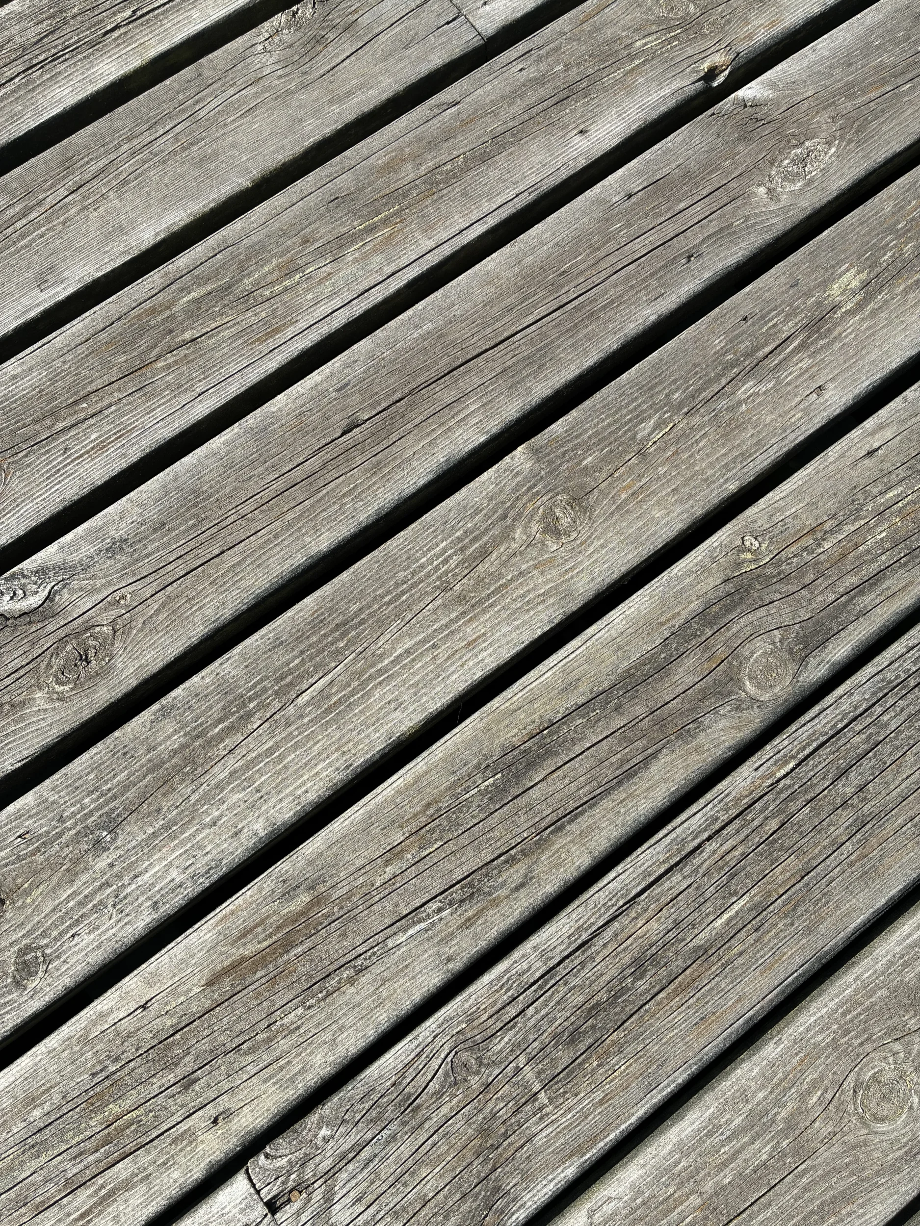

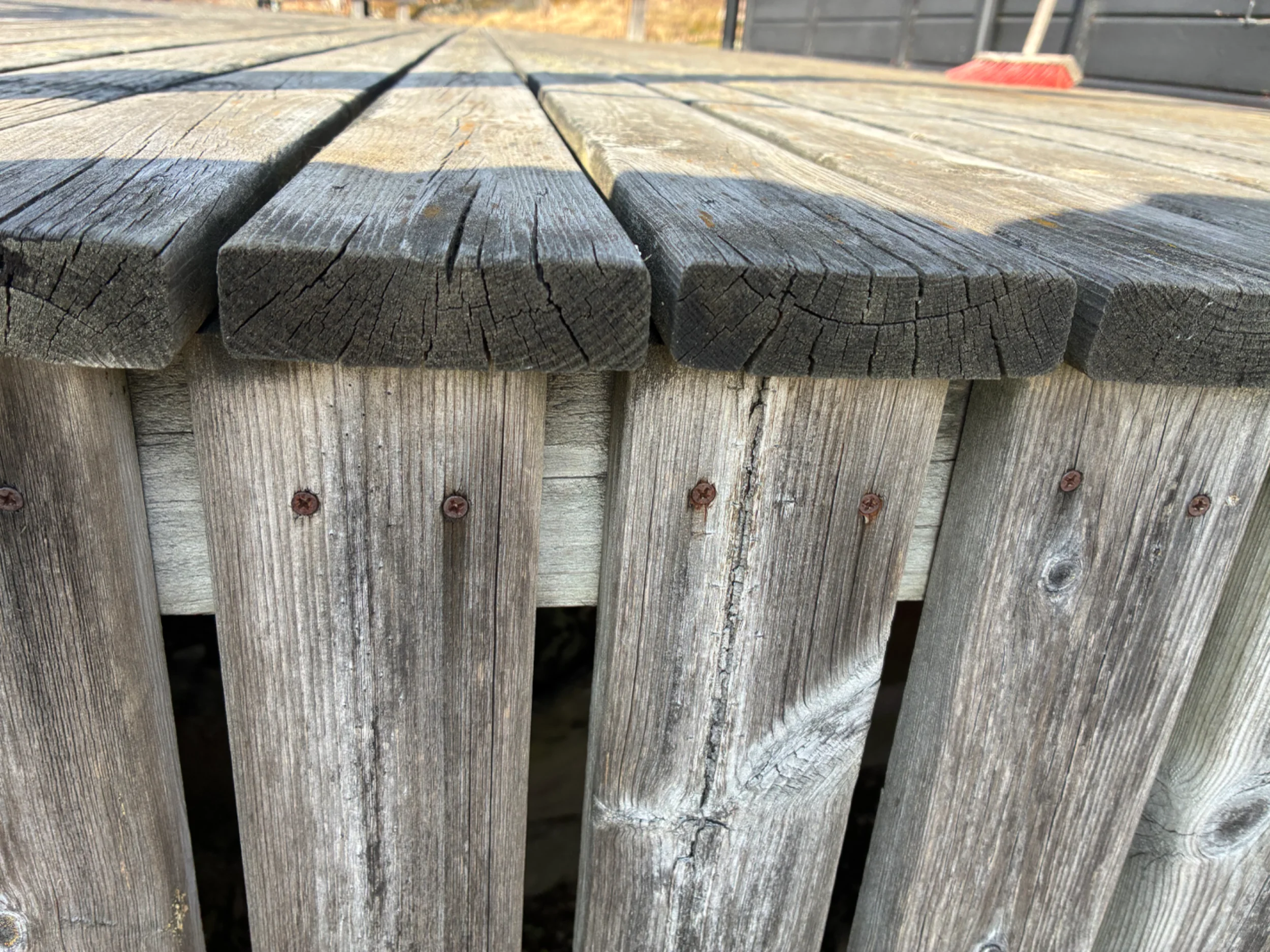

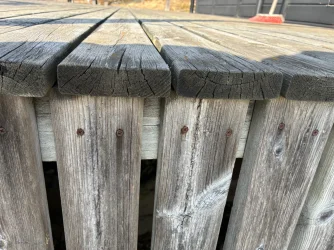

Så här ser altanen ut på landet. Lite för stor för att jag ska orka byta hela. Den har nog aldrig fått kärlek så är sliten, uttorkad och i dåligt skick. Går det att rädda upp så den blir halvok? Hur?
Slipa först?
Slipa först?
Min såg ut som din, eller snäppet värre. Jag anlitade en firma som hade en stor tung maskin med dubbla borstar som tvättade bort skiten, sedan behandlade de den nytvättade trallen med linolja. Det blev väldigt bra, men det kostade ca 6000:- för 80m2.
