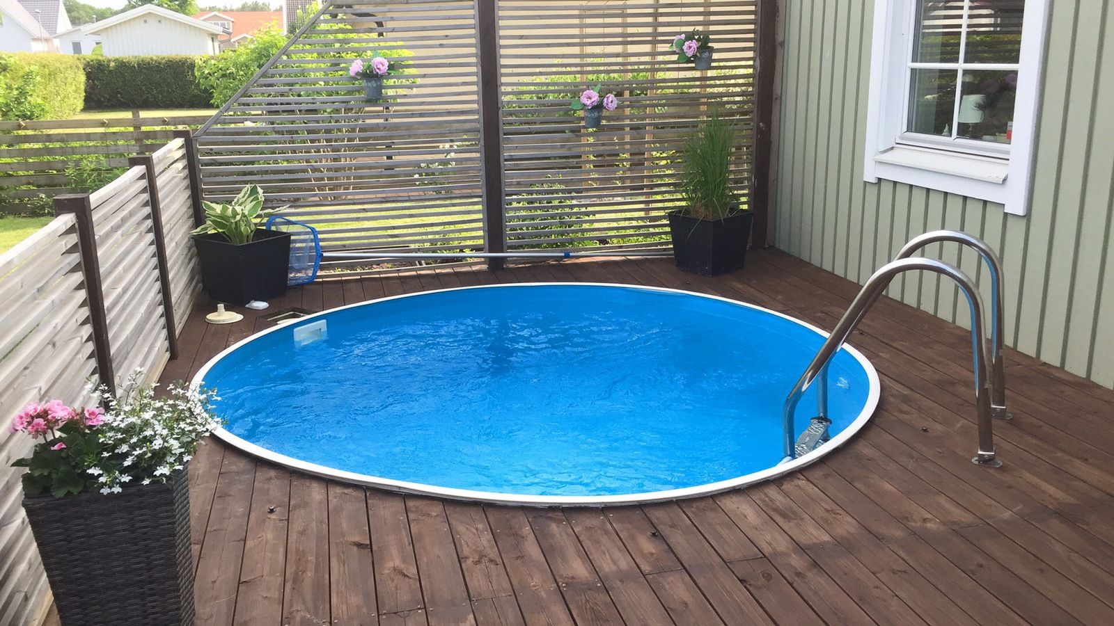

3år gammal med enbart brunsåpa!

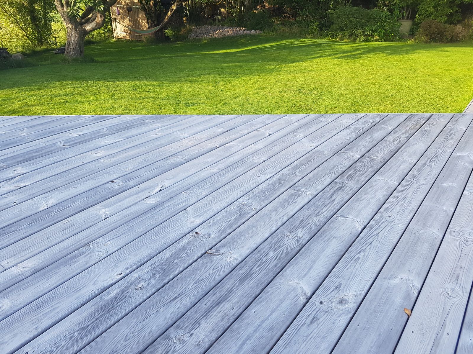

4 år gammal, oljade in den i år med Flüggers pigmenterade olja. Passar bra mot det antikgröna huset

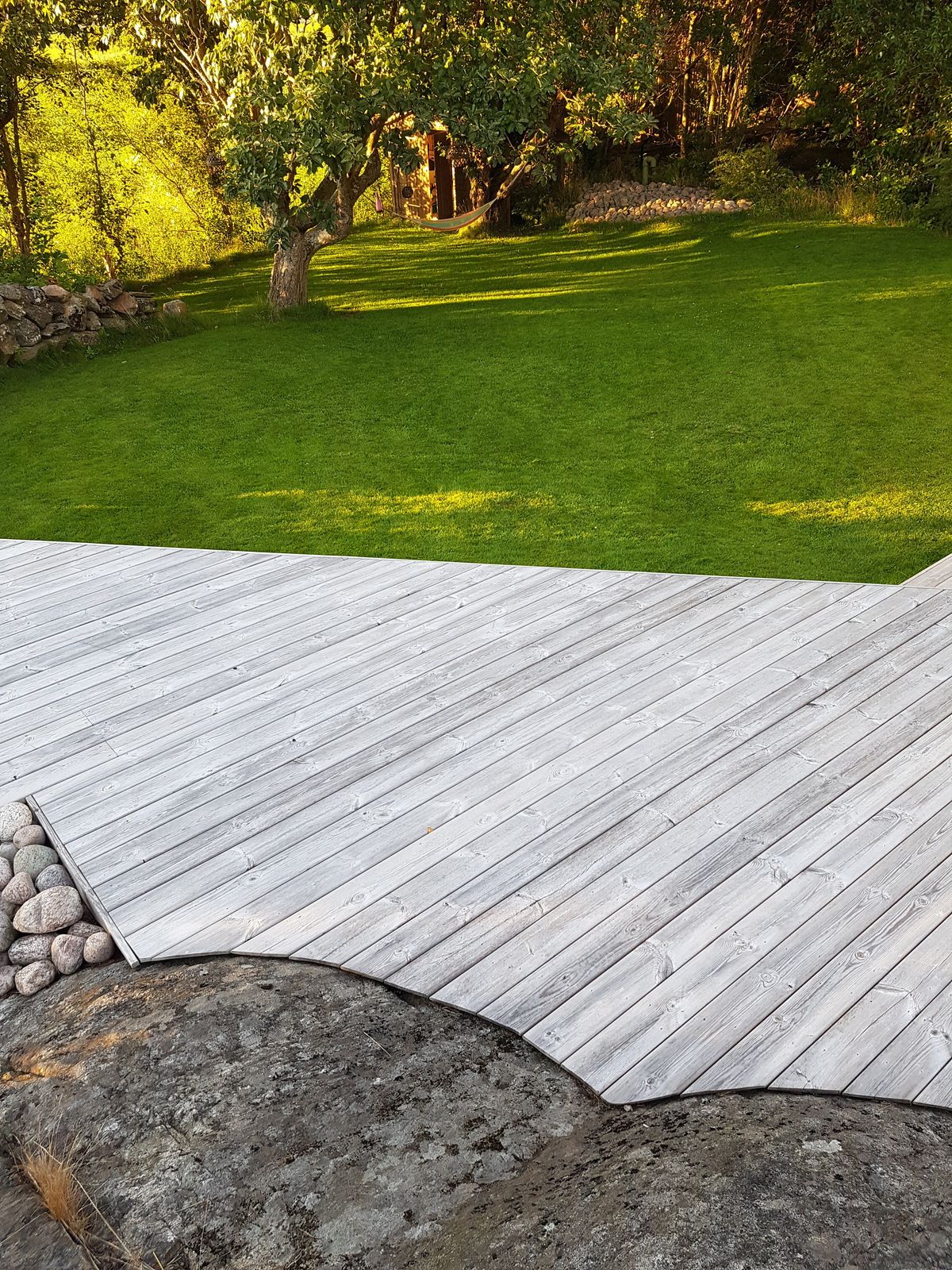

Tryckt är bekvämt och blir snyggt. Altan är nu 4år gammal och börjar bli snyggt silvergrå. Har aldrig behandlat den utan bara tvättat av den med en mjukborste och vatten.

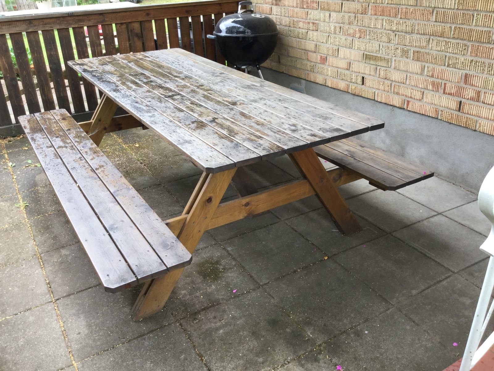

Jag har en utemöbel som är byggd i tryckt virke, 5-6 år gammal, inoljad ett par gånger. Vad händer om man tvättar den med brunsåpa? Kommer den att bli silvrig i färgen.

Såpa har en ganska måttlig effekt och påskyndar endast gråningen något. Vill du ha snabb effekt så finns ju järnvitriol men då får du förmodligen problem med missfärgning från skruvar och beslag.
Det är ju dock ofarligt att prova med brunsåpa.
Tralltvätt först och såpa sen??
Edit: bild på möbeln så man kan se hur mycket olja/vilken färg det är på den?

Här är bänken. Det är bara sitt- och bordsdelen som är inoljad med träolja.
Slipa ren bordsskivan och sittbänkarna med en slipmaskin och sen på med såpa så blir den nog snygg efter ett tag.
