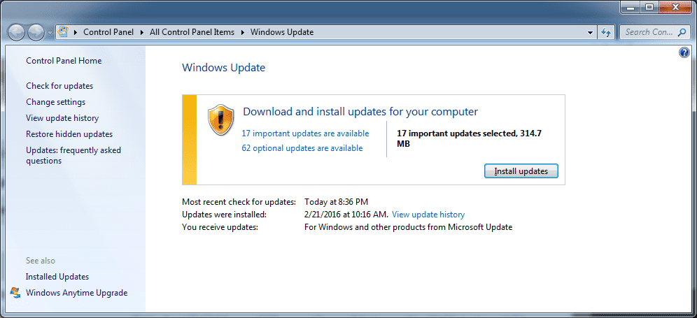

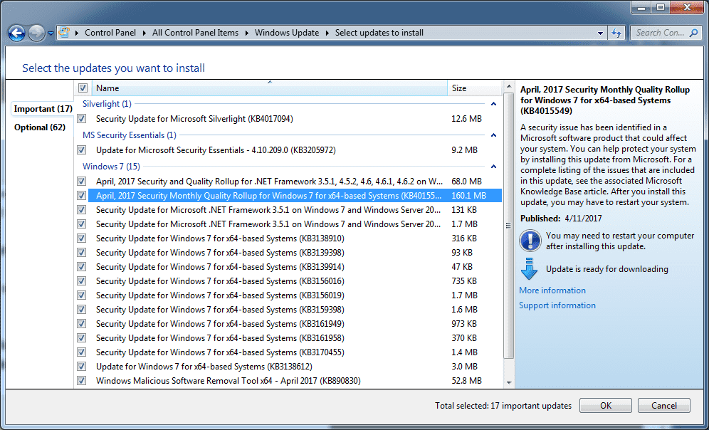

perzzon sa:
Win 7 får väl inga uppdateringar längre?!
Jodå, för att kolla så gjorde jag nyss Check for Updates på datorn med Windows 7 för första gången sen jag installerade den förra året (ominstallation av OEM-Win7 Pro på begagnad workstation) (den är inställd på att bara kolla om trycker på knappen.) Elva av uppdateringarna är för OS:et och resten .NET eller malware-grejor.

qma sa:
perzzon sa:
Det du fick var de gamla uppdateringarna. Mainstreamsupporten för Windows 7 upphörde januari 2015.
https://support.microsoft.com/en-us/help/13853/windows-lifecycle-fact-sheet
Att ha en Windows 7 maskin uppkopplad på Internet idag är en stor säkerhetsrisk.

s sa:
qma sa:
perzzon sa:
Nä, vissa av uppdateringarna är från i år, se skärmbild från nyss. Som du ser i denna tabell så görs security updates även under fasen "Extended Support" vilken Windows 7 har tills 14 Januari 2020. https://support.microsoft.com/en-us/help/14085
Jag använder inte datorn mycket, men skulle nån/nånting haxxa sönder den så skulle nån kanske få tag på en och annan sunkig mobilbild på cykelgrejor, och jag skulle kunna installera om burken. :) Inte värt att köpa nytt OS till en gammal dator, men den är fortfarande användbar som min enda dedikerade windowsburk.
