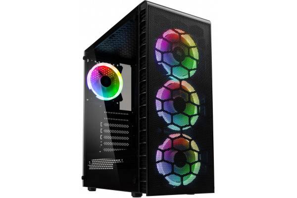

Sonen 10 har sparat ihop 5k, dealen är att jag dubblar det han sparat. Nu vill han köpa en gamingdator. Jag kan tänka mig att lägga någon tusing till för ökad livslängd och spelbarhet. Men hur trött är en gamingdator för 10-12k?
Typ denna?
daikai1
[OT] Datafrågor - En samlingstråd
Vänta ett tag tills nvidia gtx 30xx serie släppts, det är största grafikkortshoppet på många generationer.
Vad vill sonen spela? kan ni montera eller ska ni köpa en färdig dator?
Något sånt här skulle jag kolla på
thomalin
Han spelar vanliga spel som tioåringar spelar :) just nu mkt roblox, minecraft, plants vs zombies etc, men snart så lär han vilja spela andra spel, fortnite verkar vissa kompisar få spela, vi är dock inte där än. Jag tänker mig färdig dator.... kollar in ditt förslag.
