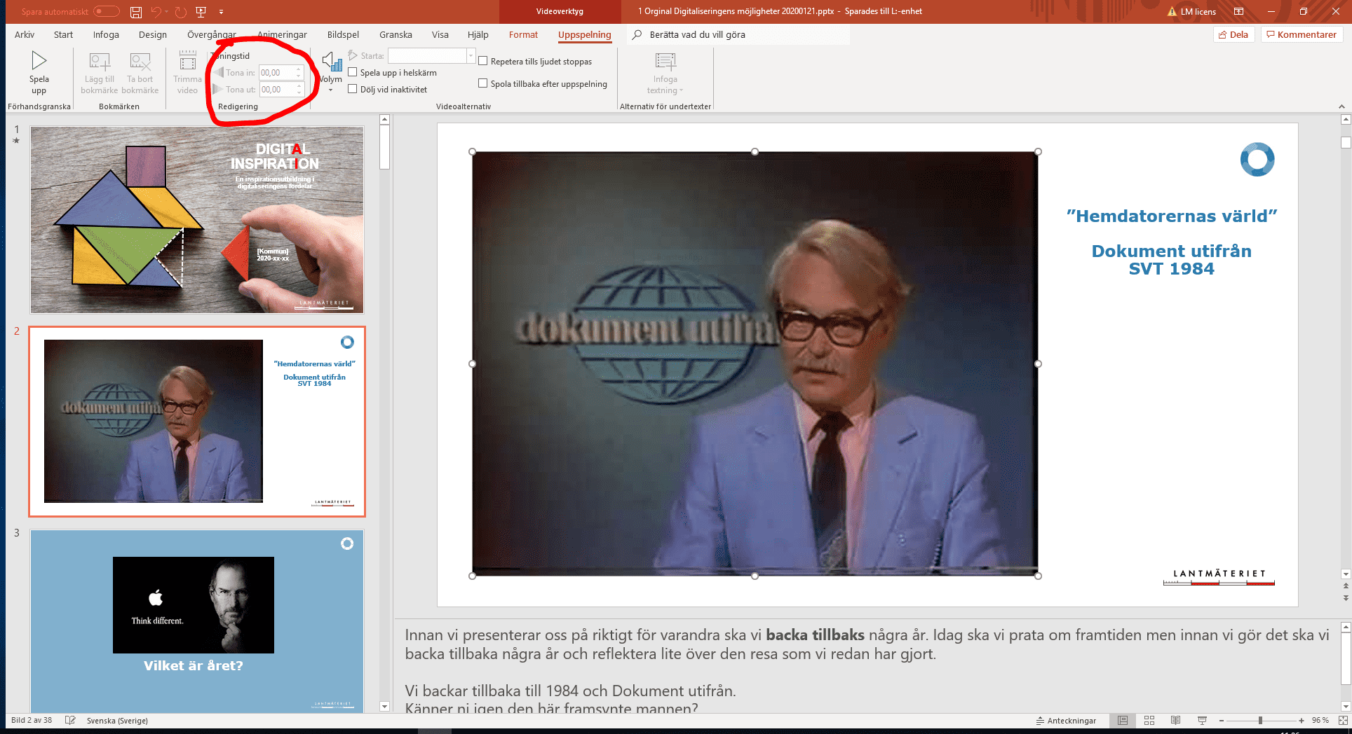

Jag har en Powerpointpresentation med ett videoklipp från Youtube där jag vill tona ut filmklippet efter 1:42. Kontrollen för att tona in och ut i PP är utgråat. Beror det på att det är Youtube? Någon som har en lösning?
