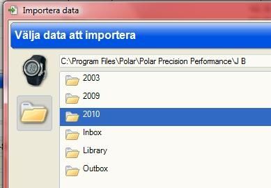

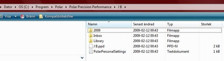

Försöker flytta lite filer.
I filimporten i ett program finns mappar och filer som inte finns i utforskaren.
ööööö, va?
I programmet ser det ut så här:
Vista_01.jpg ht=270
I utforskaren:
Vista_02.jpg ht=200
Mappen "Program Files" finns inte i utf.
Innehållet i "JB" är helt olika.
Hjälp...!
[OT] Datafrågor - En samlingstråd
Microsoft brukar använda symboliska namn om jag minns rätt. I svenska windows så ser man en mapp med namnet program, denna finns inte egentligen utan heter Program files. Jag antar att det är för att filsystemet (för användaren) ska kunna översättas till respektive språk utan att programkompatibiliteten påverkas.
I övrigt vet jag inte, kanske är filerna dolda, prova visa dolda filer?
En "vanlig" användare i Vista (dvs en icke-administratör) har inte skrivrättigheter i program files/program-mappen och dess undermappar. En del program använder dock sin programmapp för att spara data, som t ex Polars program gör (om man inte ändrar sökvägen för sin träningsmapp). Detta är dock inte det sätt som Microsoft tycker man bör konstruera sina program (av säkerhetsskäl). Vista tillåter dock detta iaf för en "vanlig" användare, men istället för att då skriva i den "riktiga" program-mappen så skapar Vista en mapp på ett annat ställe på disken (som ligger under den inloggade användarens profilmapp). När programmet sedan försöker skriva i programmappen så får den av Vista istället se den "virtuella" programmappen för just den inloggade användare som kör programmet.
