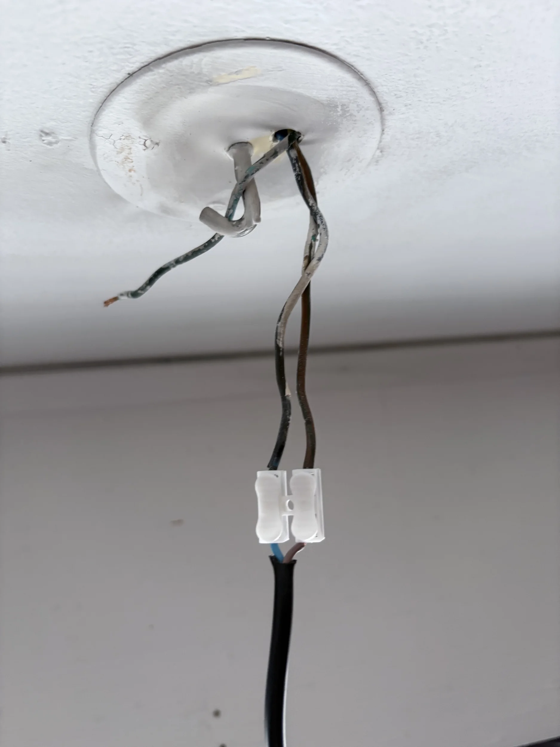

Kanske är detta rätt tråd för min fråga.
Plockade ner en ful lysrörarmatur i köket. Tänkter sätta dit en ännu inte inköpt lampa, men först labba lite med en befintlig. Kopplade in blå mot blå och brun mot brun och sket i att göra något med jord/grön, det brukar funka:
Det funkade inte. Tänkte att jag kanske sett fel på blått och grönt, testade byta, då slog jordfelsbrytare från direkt.
Vad är felet i min koppling på bilden, det brukar ju alltid funka?

det spelar ingen roll hur en glödlampa kopplas så länge det är en N och en L. Annars hade det inte funkat med lampa med stickkontakt oberoende hur man sätter i den
(OT) - Elfråga, jordat eluttag i taket?
Jag är inte elektriker men man får ju mäta fram fas...sen antar jag att den som inte utlöser jfb är noll....
(att man inte får pilla med det om det är oklart är nog välkänt).

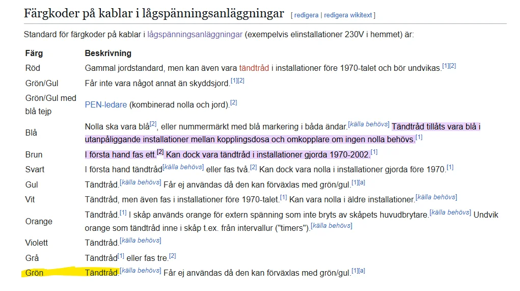

Problem löst, gick bra att koppla blå-blå brun-grön. Hade bara önskat en mer konsekvent färguppmärkning.
Grön var fas? Jag vågade inte föreslå det pga att det finns elektriker på forumet, men det var ju den kombon du inte testat.
Jag tror grön var tillåten som tändtråd innan den förbjöds för att undvika sammanblandning med grön gul.
I vilket fall fall som kommer du inte att ha konsekvent brun / blå upp om du har brytare eftersom fas byter till tändtråd-färg efter brytaren

Frågan här är ju egentligen inte vilken som är fas -utan varför jord inte är gulgrön.
Jag har minst 3 varianter i mitt hus men jord är alltid gulgrön (vad jag vet....)
Kan den vara röd enligt min bild ovan? (Gammal jordstandard)
Det bör ju vara den som inte är inkopplad när lampan lyser utan att jbf löser ut.
Men det vore ju behagligt om den har någon begriplig färg. Röd är den enda jag sett på internet utom gröngul som är det enda jag sett i verkligheten.
Borde vara grön tändtråd, röd jord och och svart neutral? Jag har mest svart fas och vit neutral i det gamla
Sannolikt så ja. Hade onekligen varit intressant att kika ovanför doslocket, men så gamla anläggningar ska man inte röra i onödan, låt vara så fungerar de utmärkt. Sitter säkert gamla gula Torix t ex, plasten trillar av och blottar strömförande del osv.
Visa bilaga 755188
Jag ser inte färgerna men det är möjligen kron du har där. Dvs två tändtrådar och neutral.
Utan spänningsprovare hade jag inte rört nånting där.
Solida gula och gröna ledare var tillåtna sålänge. de fanns på lager efter att de förbjöds nångång på nittiotalet men den där installationen är mycket äldre.
en av den trigger jordfel säger han så då borde det vara jord?
+ den tände inte lampan..men den kan så klart vara bruten vid brytaren
Det är möjligt men i gamla installationer kan flera fel trigga jfb.
Som sagt, utan spänningsprovare av bättre sort (dvs som även kan trigga jfb vid behov) - ikke pille som det heter på andra sidan.
nu gör man självklart inte det utan att vara behörig - men om man är behörig och öppnar brytaren så ser man i alla fall vad är tänd och inte tänd.
EDIT. Om nte den andra tänd kommer från en annan brytare. allt går?
Allt går men lagligt vore det inte.
Jag hade-spänningslöst- öppnat doslocket i första hand, brytaren i andra, för att bringa klarhet. Inte ovanligt att trådar byter färg i dosan i gamla installationer. Och även på utsidan som synes, när målaren varit framme med sitt kladd.
