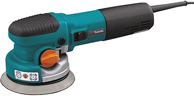

150 mm är på alla sätt att föredra framför 125. makita har en som är helt underbar.

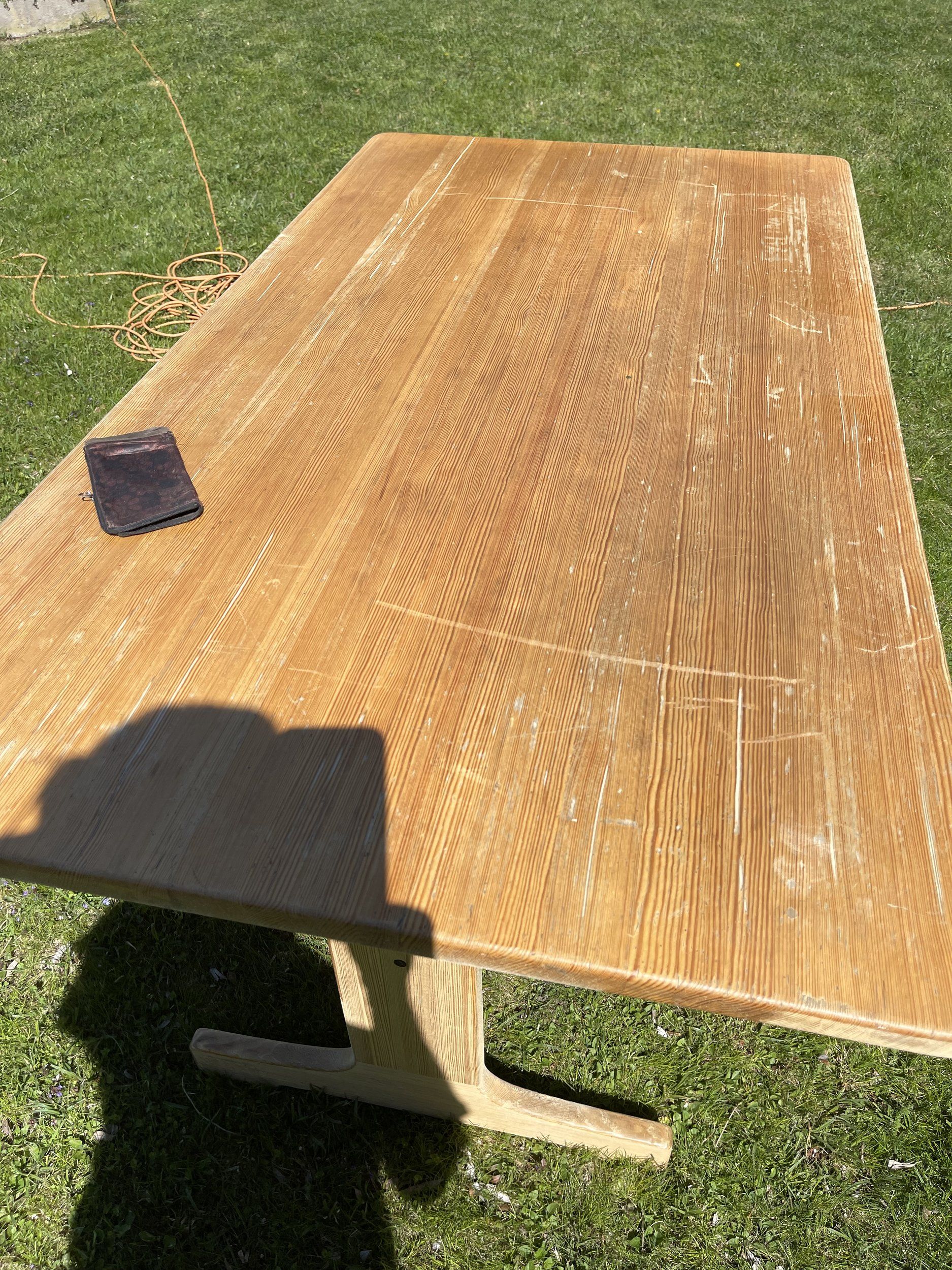

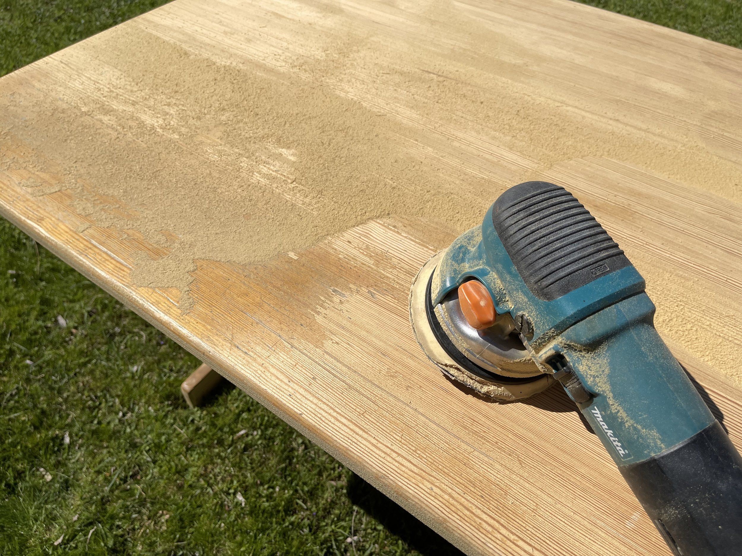

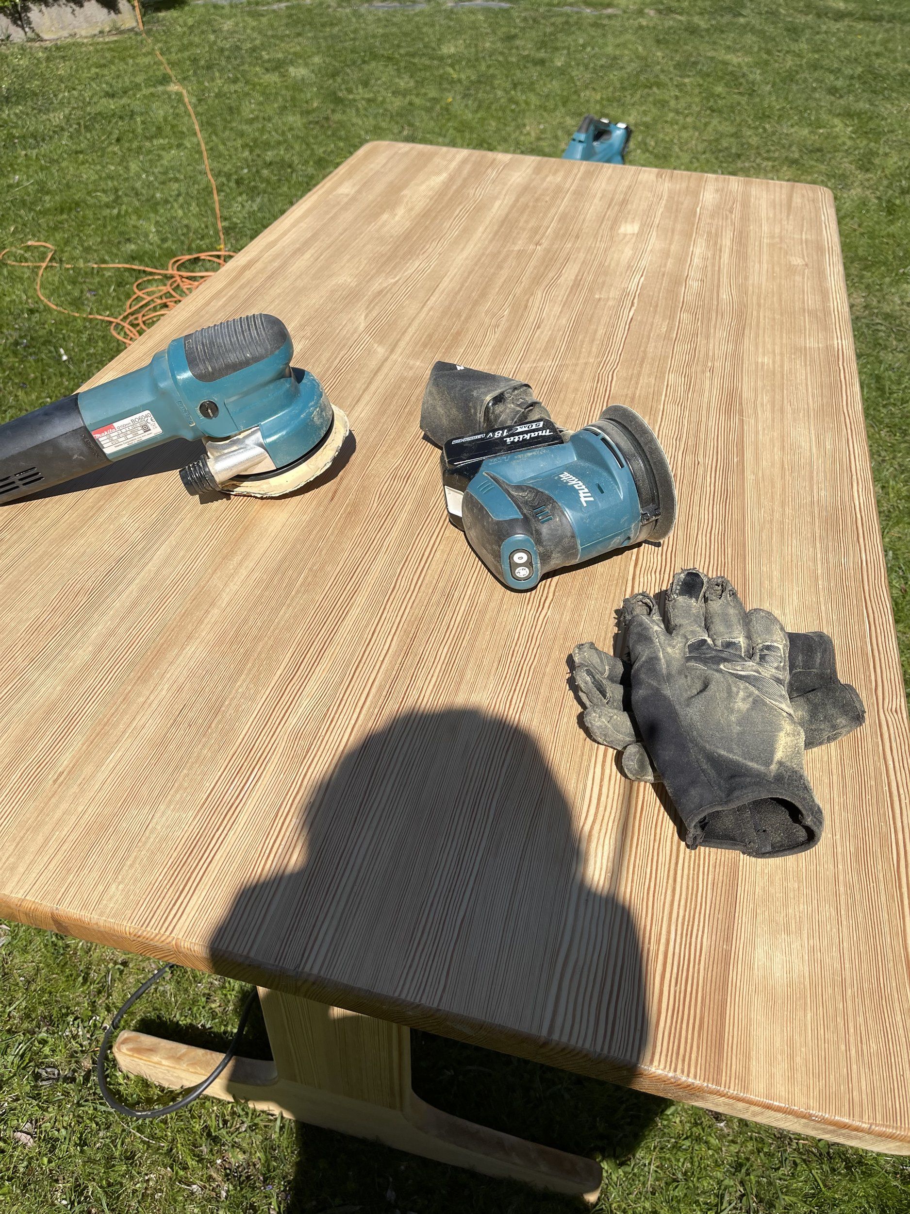

blev idag inspirerad och tog ut köksbordet som levt med duk sedan småbarnsåren. mycket skador, inristningar mm nödvändigt att slipa ner en mm eller mer:(
[OT] Excenterslipmaskin?
sen lite puts underrede och hörn av 125 mm batterimaskinen som väntat ett tag på användning. alltså överrskande kompetent, går inte att trycka den till stopp som t ex en 400 watts bosch. klarade sig också en halvtimma eller mer på ett 5,0-batteri.
Nja. Skall man slipa bord och liknande så visst absolut men för mindre möbeldetaljer eller lister är det bara bängligt med stor maskin. Särskilt om det är längs med en smal kant med sarg eller dylikt så blir det jobbigt om inte maskinen kommer in och kan vila ordentligt på ytan som skall slippas.

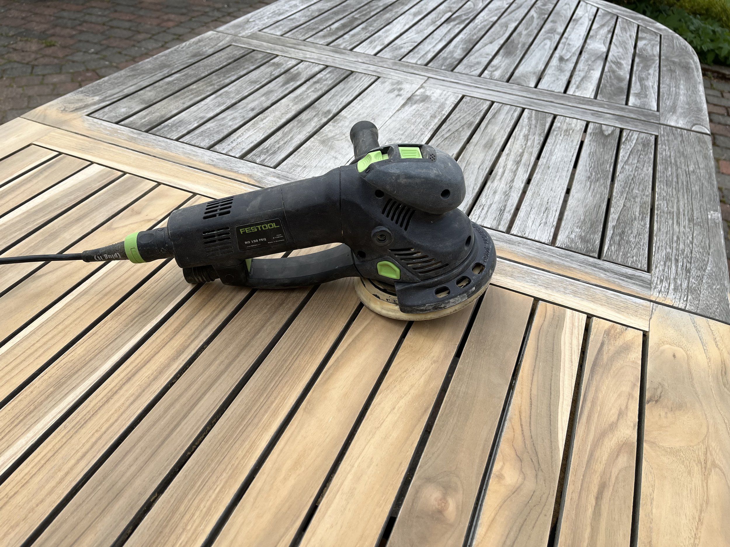

I övrigt, och om valet är helt fritt, så vill man såklart ha en Festool Rotex. Jag lånade i flera år en supergammal Festo RO150-maskin (från tidigt 90-tal tror jag, dvs innan de hette Festool) av min granne, men tog mod till mig och köpte en egen för inte så länge sedan. Den är helt magisk och jag räknar kallt med att den kommer hålla resten av mitt aktiva liv (jag är 36 idag) utan annat än lite service. Har man en hel båt att slipa regelbundet så är det förmodligen ingen dålig investering. Jag har ingen båt..?

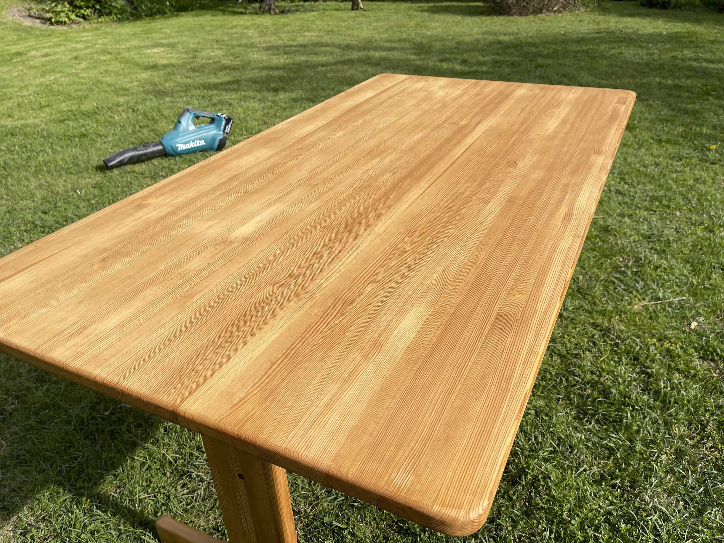

men en grej med såna här slipar är att det knappt behövs någon efterfinish trots att man kör med 40-papper.
en liten maskin med lite finare papper kan i vissa fall som du säger vara bra att ha till hands. som i det här fallet. varför nöja sig med en?
avverkningen på den större är lätt x5:)
sen en batteriblås är mumma att få bort slipdammet med:)
Visa bilaga 556043
Jag har liknande projekt i pipen, vilket år som helst.... Vad körde du för grovlekar på slippapper?
på den stora 40. behövde som sagt knappt efferbehandlas.
på den lilla satt ett finare som råkade vara fräscht, så bytte inte. skulle jag bara använt den lilla hade det åkt på ett 40 där med.
ett grovt papper som man inleder med tenderar att bli snälllare efter ett tag, så kan sitta kvar för ett extra varv för att ge finish. trä är ju rätt förlåtande. men ska man lacka och sä kan det behövas att man går igenom en serie finare papper.

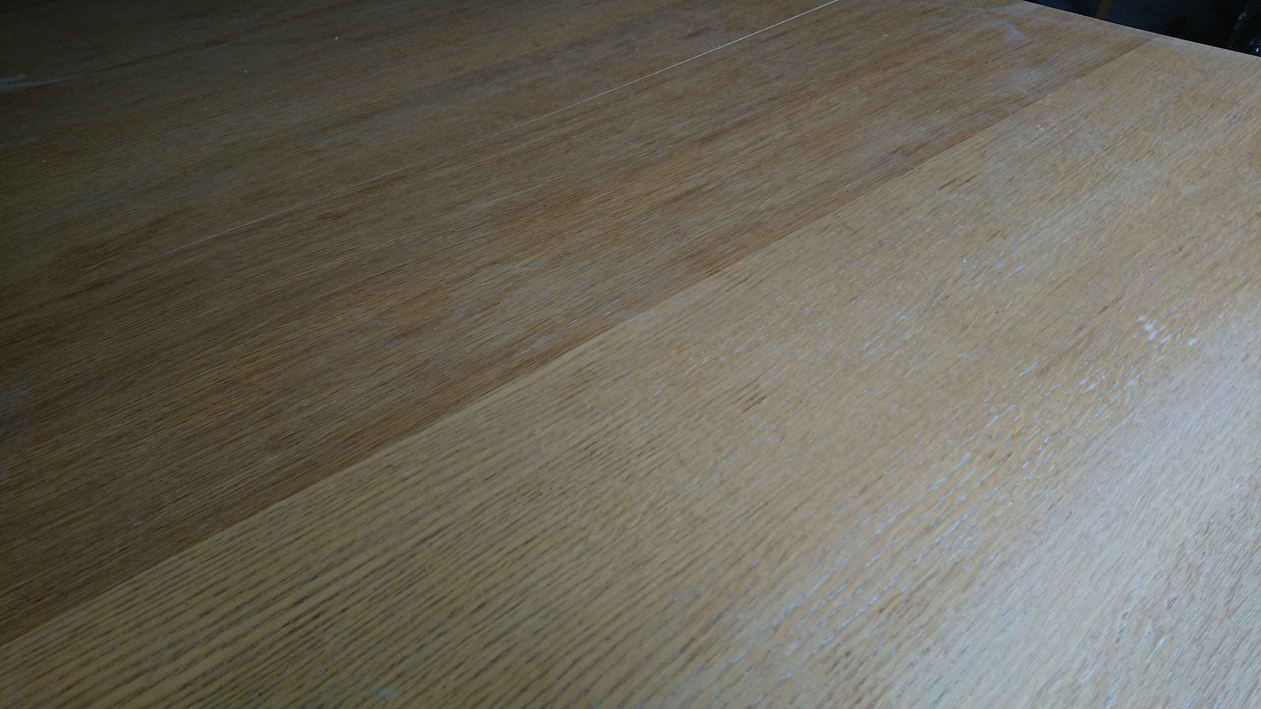

Jag har ett bord från Ikea i ekfanér som hade börjat resa sig vid ett par ställen. Jag trodde att bordet bara var oljebehandlat och tanken var att slipa ned topparna och sedan olja in ytan på nytt. När jag börjat slipa på det så inser jag att bordet har någon annan ytbehandling som bildar vitt slipdamm och som kräver ganska så mycket slipning för att komma igenom.
Tror ni att det går det att olja in bordet trots denna ytbehandling? Jag vill ju inte behöva slipa bort allt för mycket material i och med att det bara är fanér.
Vet ni vad Ikea använder för ytbehandling i dylika möbler? Kan man komplettera med någon liknande lack (eller vad det nu är) utan att behöva slipa bort all den gamla?
Jag har tidigare använt Herdins betslack på bänkskivor, men har inte varit nöjd med denna då jag upplever ytan som gummiartad och att den har haft lätt för att missfärgas.
Jag oljade nyligen in en bänkskiva med Herdins köksbänksolja och den var trevlig att arbeta med, även om bänkskivan sög upp väldigt mycket mer än vad förpackningen angav.

Jag är ledsen att säga det, men att lyckas renovera en Ikea-möbel är extremt svårt. Med undantag för typ soffbord i massiv furu, om det nu finns något sådant kvar. Ikeas specialitet är att få saker att se ut som något de inte är, och typ allt är av "engångsmodell".
Ska du ändå försöka säger jag att du måste ha bort all lack om det inte ska bli ojämnt resultat. Men det krävs enorm försiktighet då det är väldigt lätt att gå igenom. Speciellt i hörnen och kanterna av bordet. Jag hade kört med en hård slipplatta till slipmaskinen så den inte "genar" och tar av hörnen för hårt.

Risk för att det blir flammigt om du byter produkt. Att helt slipa bort den gamla produkten blir väldigt svårt på ett tunt fanér och då kommer det bli variationer över ytan.
Är det samma fanér på undersidan kan du ju experimentera lite.
Jag hade annars chansat på att det är polyuretanlack om det inte går att få fram korrekta uppgifter.
Ett trick för att slipa jämt är att meddelst en blyertspenna lätt dra streck fram och tillbaks över hela ytan mellan slipomgångarna. Då får man en visuell återkoppling på om jobbar jämnt över ytan eller ej.

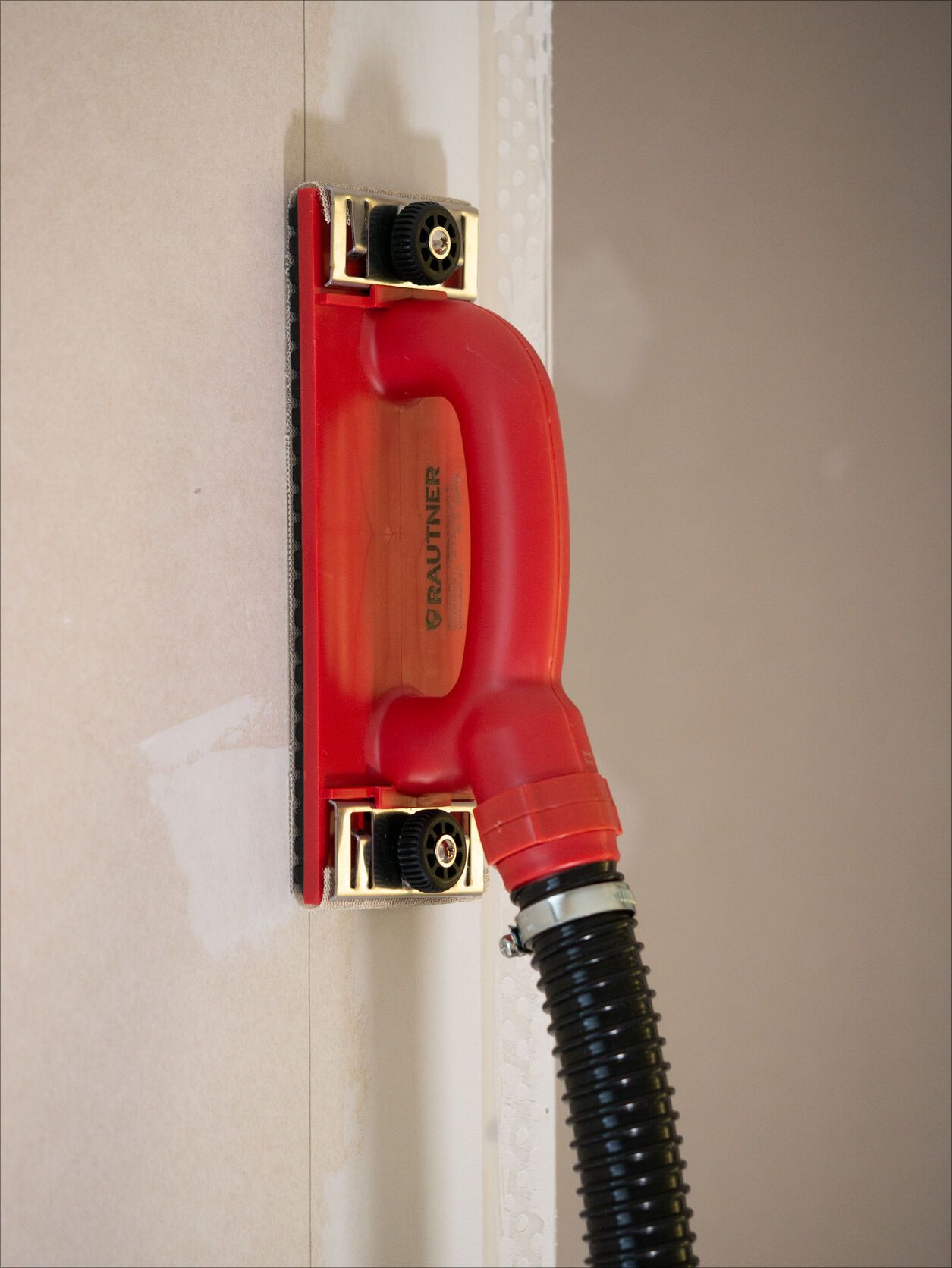

Dammsugare inkopplad till slipmaskinen är en bra grej. Kontinuerlig rensning av yta och slippapper gör att jobbet går snabbare. På lackade ytor kan man gå på hårdare utan att riskera att lacken mjuknar av friktionsvärmen och sätter igen pappret när man har en kylande luftström.

den mjuka fästkudden på makitamaskinen ovan gör dels att man faktiskt om så önskas kommer ner i ådringen; strukturen i trät bevaras. det är med tvångsrotstionen för övrigt lätt att slipa företrädesvis i ådringens längsriktning om man så önskar, för att öka denna effekt ytterligare. sen är det inte förbjudet att vika ett löst papper och komma åt djupet av någon ådring ytterligare.
och dels gör mjukheten i kudden att när lack trots allt kleggar fläckvis här och där på slippapperet, att omgivande slippapper slipar vidare med full effekt. behövde bara borsta papperet ett par gånger på bordet ovan.
sen det här med avverkning. en låsbar excenter 150mm gör bokstavligen åttor kring en bandslip. som inte kommer inte i fjärran närhet när det gäller ren avverkning. även en vinkelslip slår bandslipen med många hästlängder.

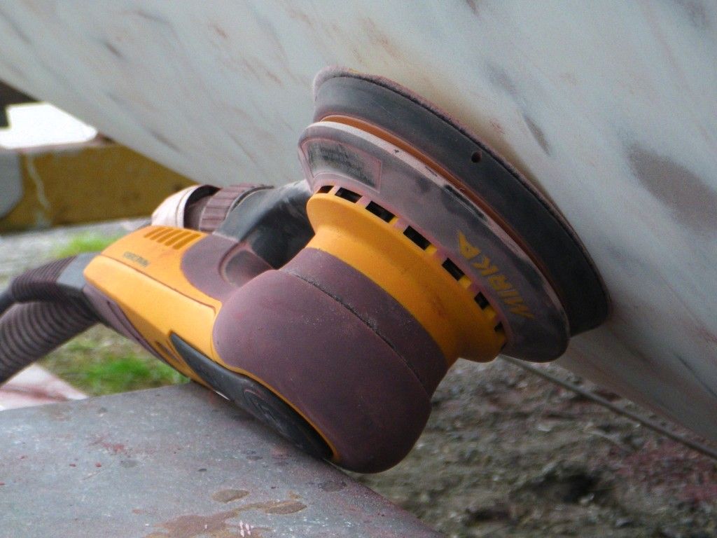

Förväntade mig att någon skulle säga något om Mirka. Men eftersom ingen gör det, är de överhypade?
Typ den här?
Innan tisdagens AEG-haveri hade jag ingen aning om att Mirka hade maskiner i sitt sortiment så är de hypade har jag helt missat hypen.
Säljarna i de yrkesbutiker jag besökte i fredags morse var dels påfallande hjälpsamma med tanke på hur liten och olönsam kund jag är, dels överens om att rekommendera Festool och Mirka. Mirkan lockade mer tack vare formatet men de har leveransproblem och det fanns inget inne så Festool var det säkra valet om jag skall kunna jobba den här helgen. Dyra båda två dock så jag sa att jag måste suga lite på den karamellen. Jag retirerade till jobbet och tog mig en funderare under vilken jag fann att Bauhaus (fd Fredells) i Sickla hade två Mirkamaskiner i lager. Det fick bli så. I lådan får man förutom maskinen och dess elkabel både 125 mm och 150 mm rondell + tre abranetprover till vardera diameter.
Recension? Inte helt lätt för kontrasten mot den gamla maskinen är så stor. Den gamla har varit med i ca 20 år och är rejält sliten. Den har varit till verkstad för lagerbyte minst två gånger och är dubbelt så tung som Mirkamaskinen. Det första intrycket av Mirkan är att den är väldigt smidigt och ergonomisk. Slipverkan är helt tillfyllest. Hade Festool eller kais01s Makita varit bättre? Ingen aning. Hållbarheten kan jag inte uttala mig om. Jag har bara kört en dag hittills.
Det här är första gången jag samkör slipmaskin med dammsugare (slangen hittade jag på K-Rauta) och det är ett lyft även om det blir lite bängligt ibland och min improviserade slangkoppling behöver förbättras (kanske något för våra 3D-printare?).

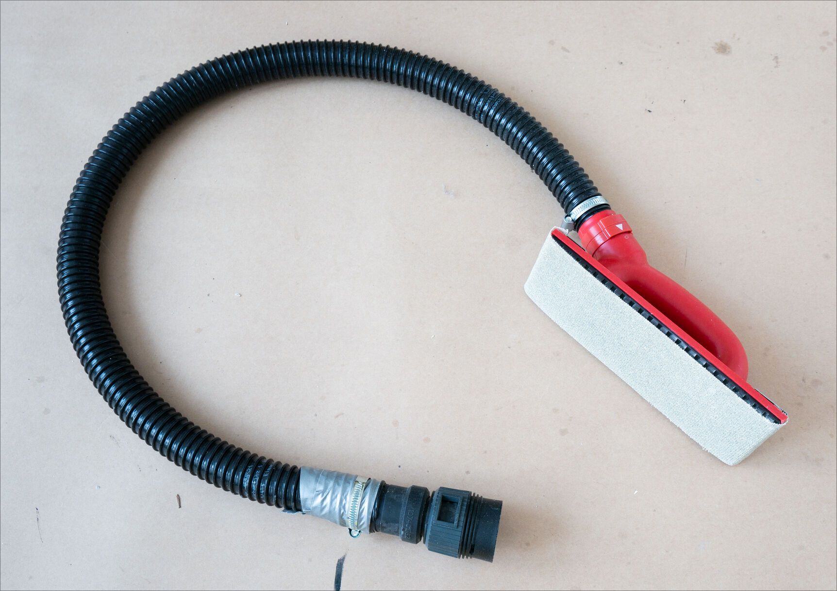

Kolla om en sådan universalspiralslang passar, se foto. På mina maskiner passar en 1 1/4" väldigt bra, då kan man slica upp andra änden och sätta på dammsugaren. Lite tejp och en slangklämma på det. Blir rätt bra för en billig ful-lösning :)
