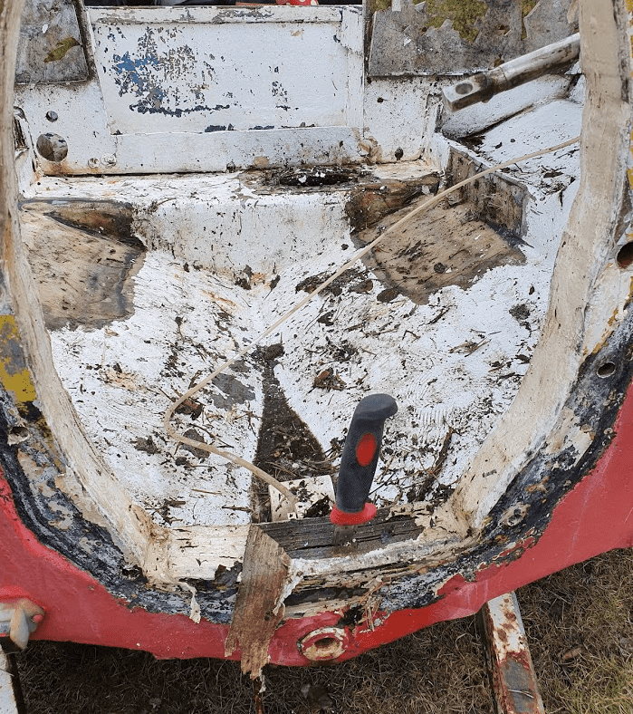

Apropå renoveringsbehov och gamla plastbåtar:
Finns lite att göra på denna innan den kommer i sjön igen :)

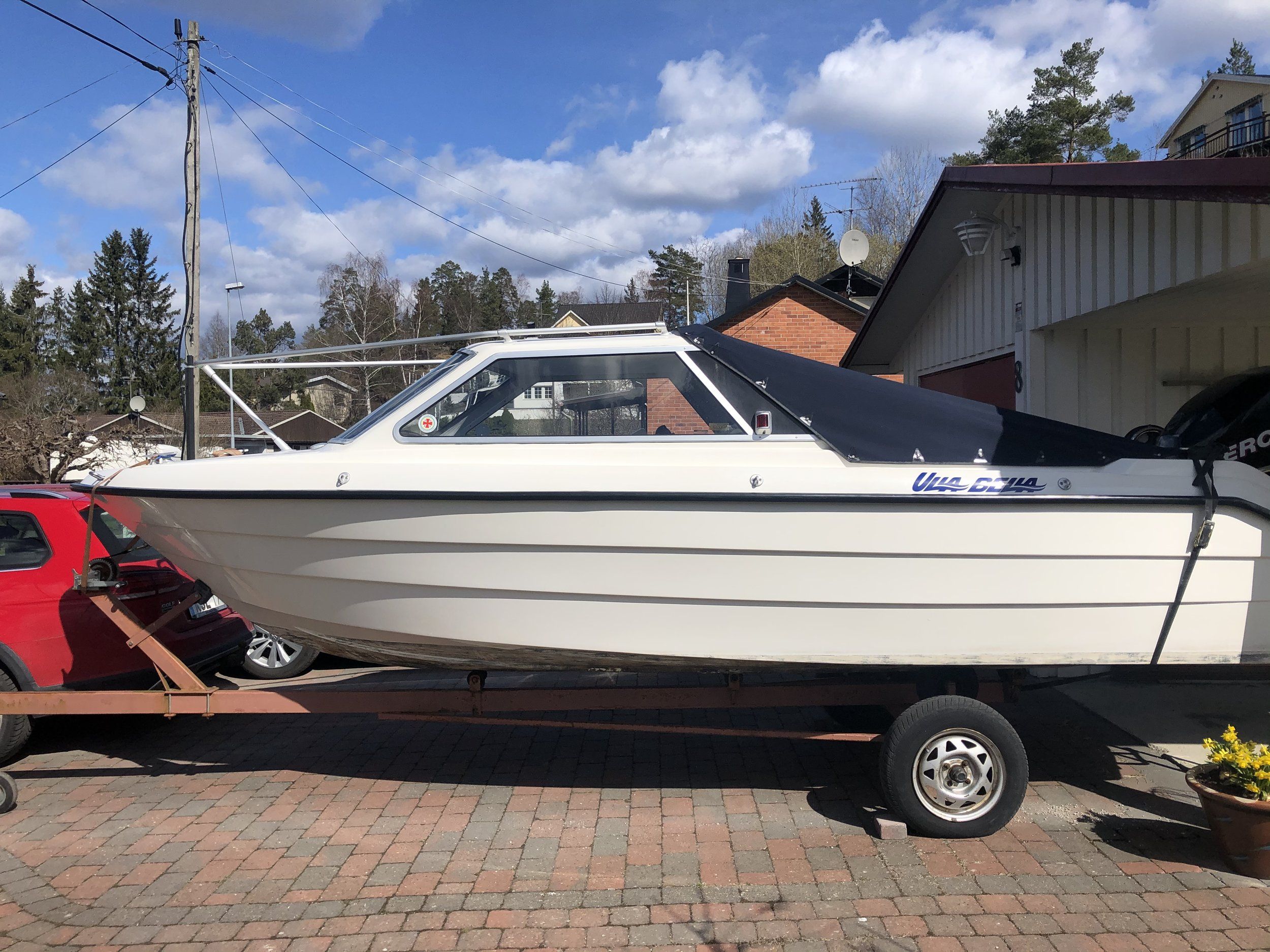

Kör igång med lite rubbing bara så ger det sig självt! Tog själv hem båten igårkväll. Hade glömt hur stor plats den tar.. och hur mycket som är kvar att fixa. :)
Mest kosmetiskt dock, förutom det behöver jag montera tillbaka drevet och montera den nypolerade propellern, byta lite slangklämmor på kylarslangarna och byta torrspruckna, 15 år gamla bränsleslangar mellan fasta tanken och utombordaren. Tvätta kapellet och montera det.. och.. och.. ja det verkar vara en del trots allt.
