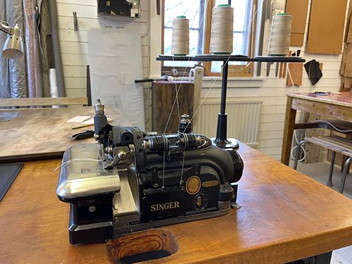

Det här handlar mycket om vad du skall sy i för material.
Du har ju redan en 201k singer, uppfunnen innan syntet och stretch tyger. Samma sak gäller med gamla overlock maskiner. Jag har klarat mig super med min Singer 246K. Gjutjärn och finmekanik i superkvalité. En nål och tre trådar. Finns många olika modeller på samma maskin. Skall du sy i vävda naturmaterial som bomull, linne, ull eller viskos så klarar den det mesta. Även nya material som nässla och bambu går fint i vävda tyger. D.v.s. alla ekologiska vävda tyger klarar du med en gammal maskin:)
Det är när det kommer till stickade tyger, stretch och syntet som den inte räcker till. Då behövs 2 nålar och 4 trådar. Gärna med olika matning och olika inställningar. Siktar du på en begagnad industrimaskin är JUKI mycket bra. Även deras hemmaskiner håller en bra kvalité - Japanerna kan sina saker.
[OT] Happys symaskinstråd!

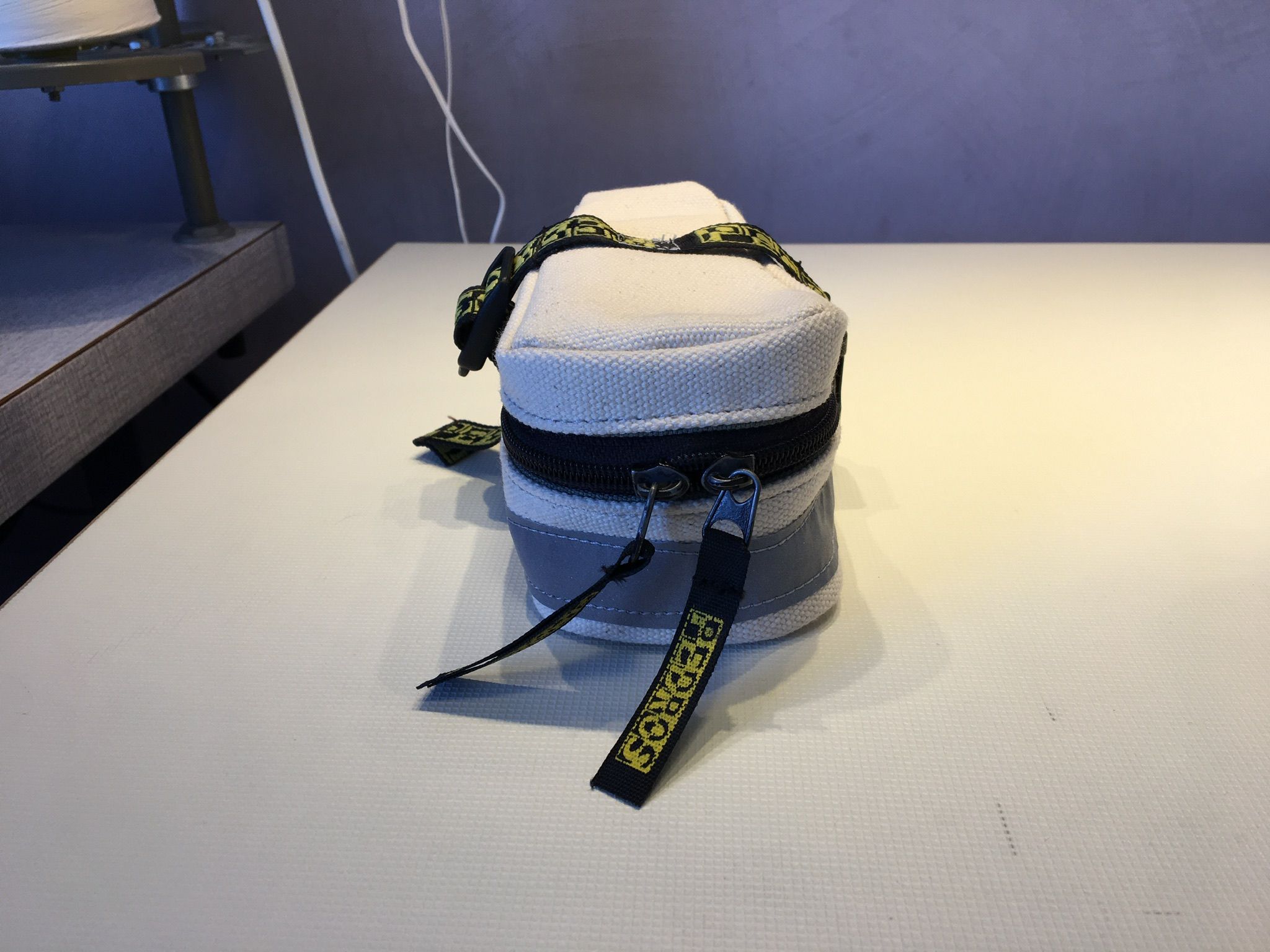

Visa bilaga 475878

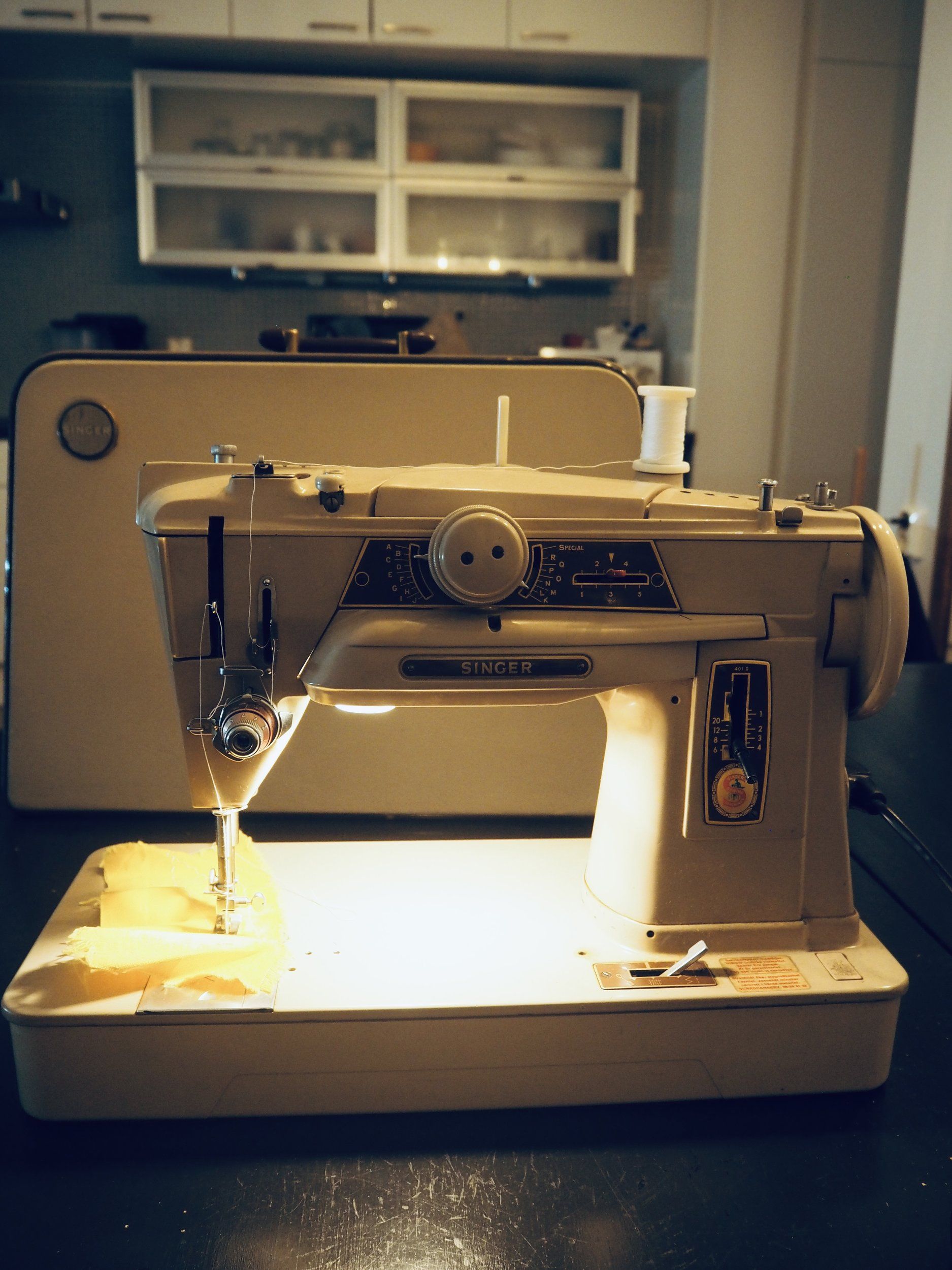

En maskin som klarar annat än ramsöm kan ju vara bra. Har spanat ett tag men inte hittat nått som lockat eller inte känts för dyr. Vill primärt ha en maskin för zickzack o som back-up till min Singer 201.
Men så dök en tillsynes fin Singer 401 (som sen visar sig vara en 411, tror jag) upp för en röding så jag slog till efter godkännande från Farmersracer (tack för snabbt svar!)
Ingen skönhet o låter som ett tröskverk jämfört med 201:an. Men syr fint o verkar hyggligt stark.

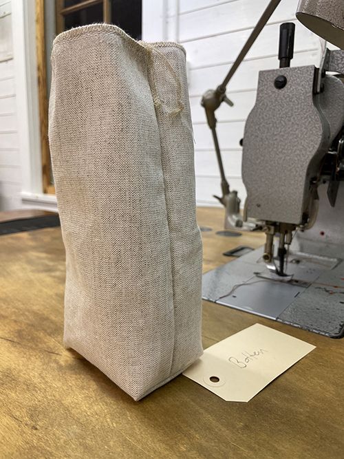

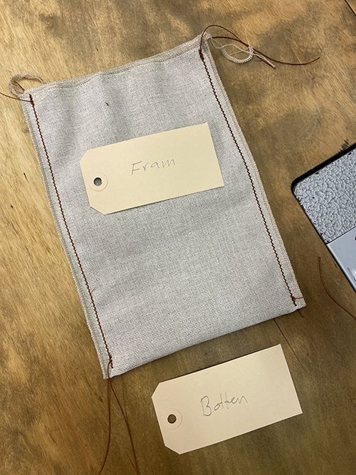

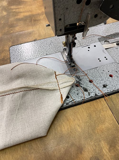

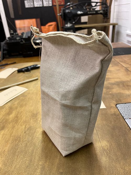

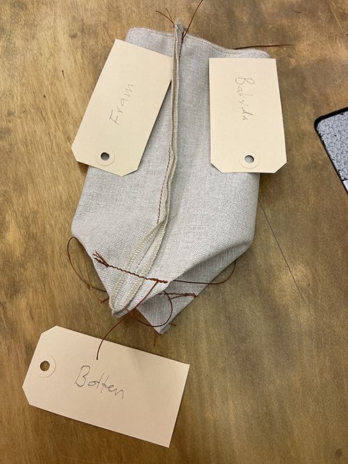

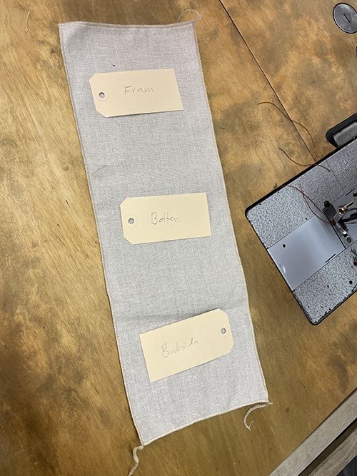

Hej
Skickar in lite idéer kring konstruktion.
Det går utmärkt att sy en rolltopp väska av ett enda stycke. Studera en papperskasse så ser du att den är ett enda ark. Massor av ryggsäckar är sydda på det sättet. Det gäller bara att sy fast alla fickor och fästen för remmar innan väskan sys till en stabil säck. För sedan är det för sent:)
Steg ett placera allt du vill sy fast på framsida, botten och baksida. Var noga med att vända allt i rätt riktning.
Visa bilaga 475714
Lägg framsidorna mot varandra och sy en söm till höger och en till vänster (obs väskan är ut och in) Insidan utåt!
Visa bilaga 475715
Sy två sömmar i bottnen som kommer att bestämma väskans bredd och djup. Samma på båda sidor.
Visa bilaga 475717Visa bilaga 475716
Vänd väskan på rätt håll och cykla iväg:)
Visa bilaga 475718Visa bilaga 475719
Alla väskor som har denna sidsöm som ser ut som ett upp och ner vänt T är sydda på detta sätt.
Perfekt metod att göra en enkel rolltopp.
VIKTIGT att planera väskan och testa formen med en enkel modell i lakanstyg. En rolltopp är mycket lång, och min miniväska blev för kort för att kunna rullas på ett snyggt sätt.
Det går att förstärka boxformen om man önskar det. men det blir fler sömmar.

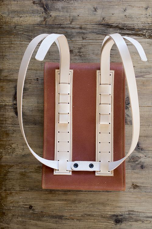

En baksida som är kul är att sy fast "stegar" av läder som man sedan flätar fast remmar i.
Visa bilaga 475721

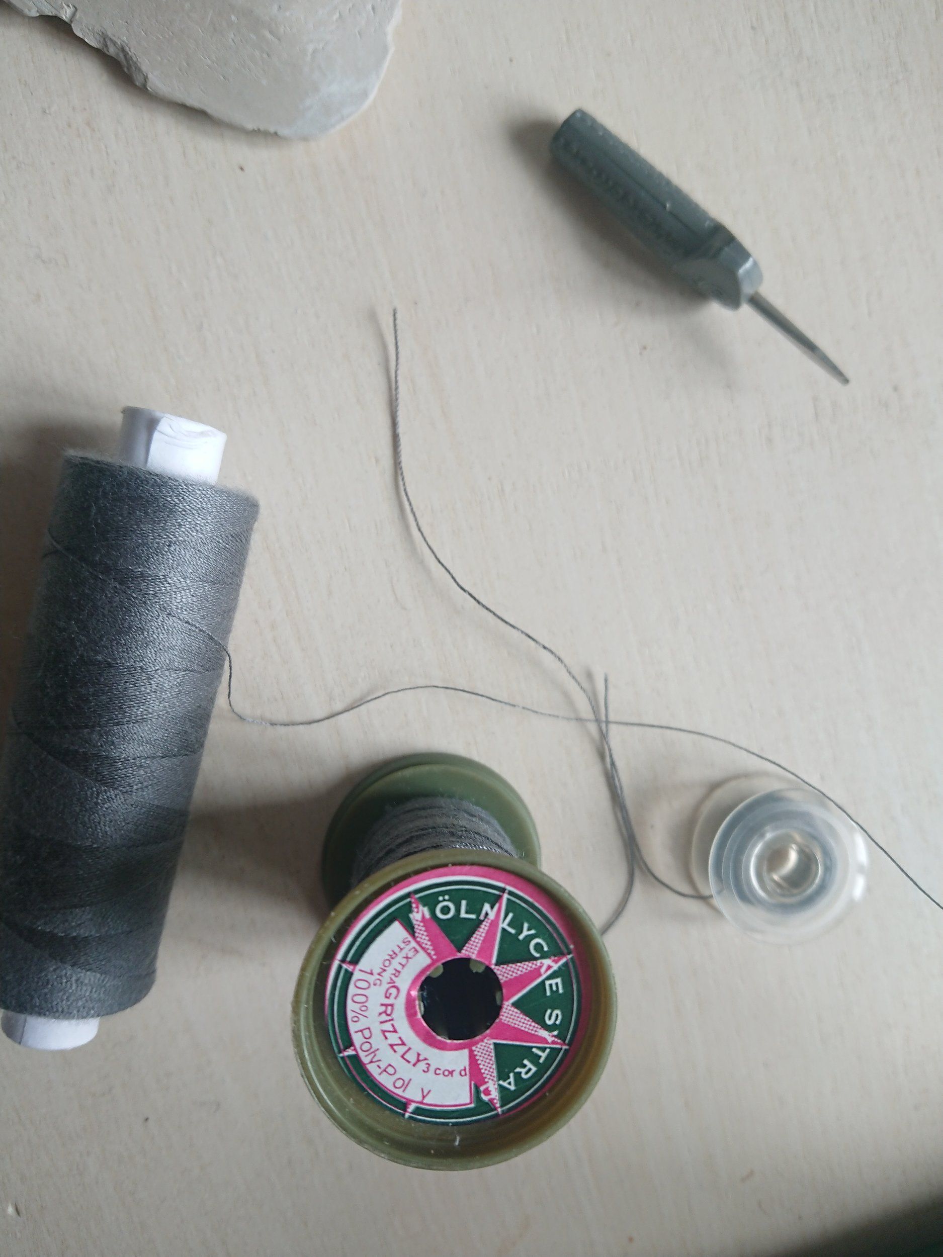

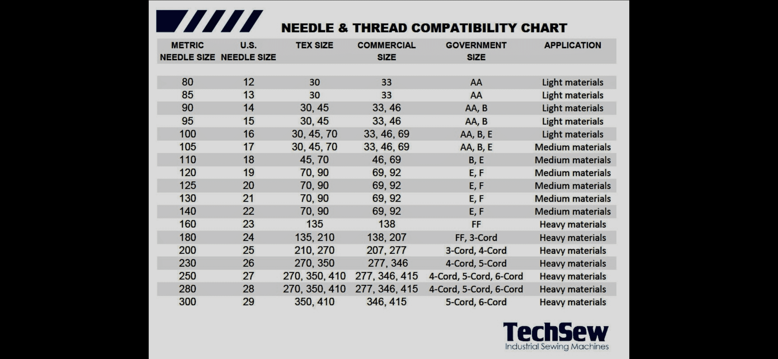

Jag lyder er råd, ska hålla det enkelt :) Och jag vill ju komma igång, så nu tog jag fram symaskinen för att börja testa lite.
Fann att där låg en grövre tråd (se dålig bild). Behöver man ställa om maskinen för att använda denna? Högre/lägre spänning?
Visa bilaga 476381
Du behöver byta nål, till en grovlek som matchar tråden. Sannolikt behöver trådspänningen justeras också, prova dig fram.

Förutom tråd så väljer man nål beroende på material. I princip skiljer man på om man vill skära av trådarna eller tränga undan dom.
För material tycker jag det finns bra guider för vilken nål som är lämplig. För tråd tycker jag dock det är svårare att hinna info. Sällan det framgår vilken grovlek tråden har, vilket då gör det svårare att välja nål. Men nålar säljs ju ofta i det om flera storlekar o jag som nybörjare har klarat mig bre med att prova mig fram

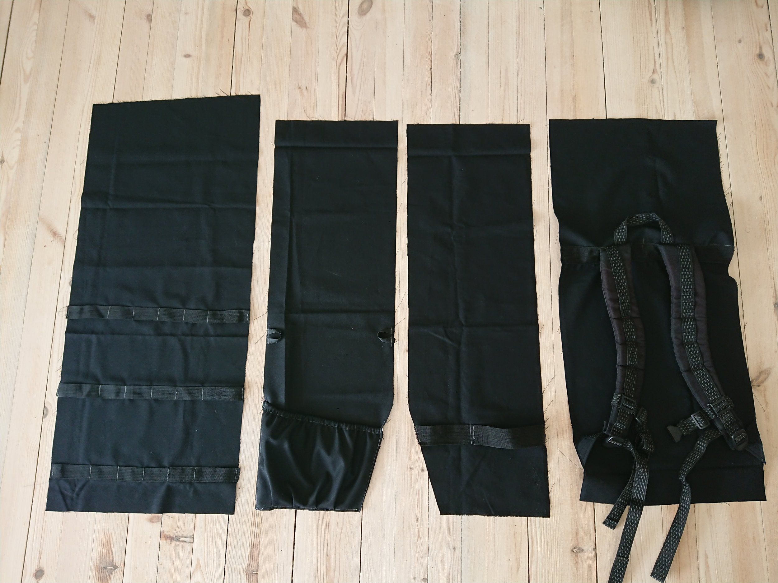

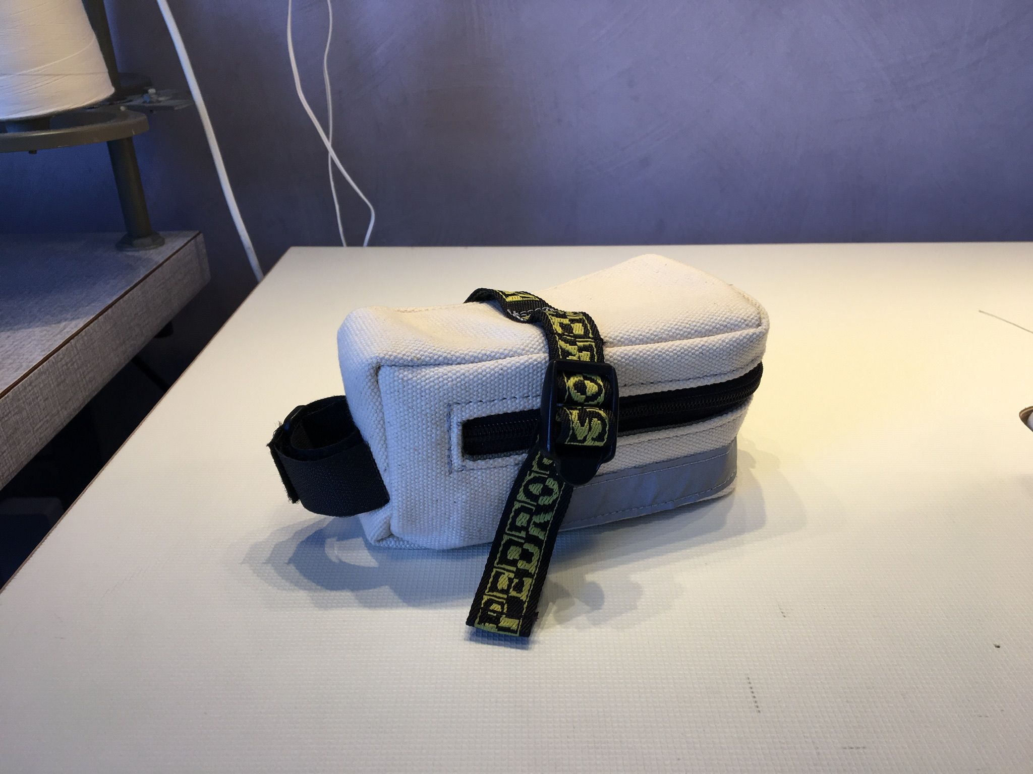

Fortsatt med mitt projekt lite då och då när det funnits tid och energi. Har försökt hålla det enkelt men lite detaljer kunde jag inte låta bli att ta med :) börjar bli dags att sätta samman.
Visa bilaga 479415
Ser bra ut! Molle-inspiration på sidan? Tänkte på det häromdagen att jag skulle tipsa om det. Det är ju ett sätt att kunna lägga till detaljer i efterhand och kunna köpa färdiga sidfickor etc.

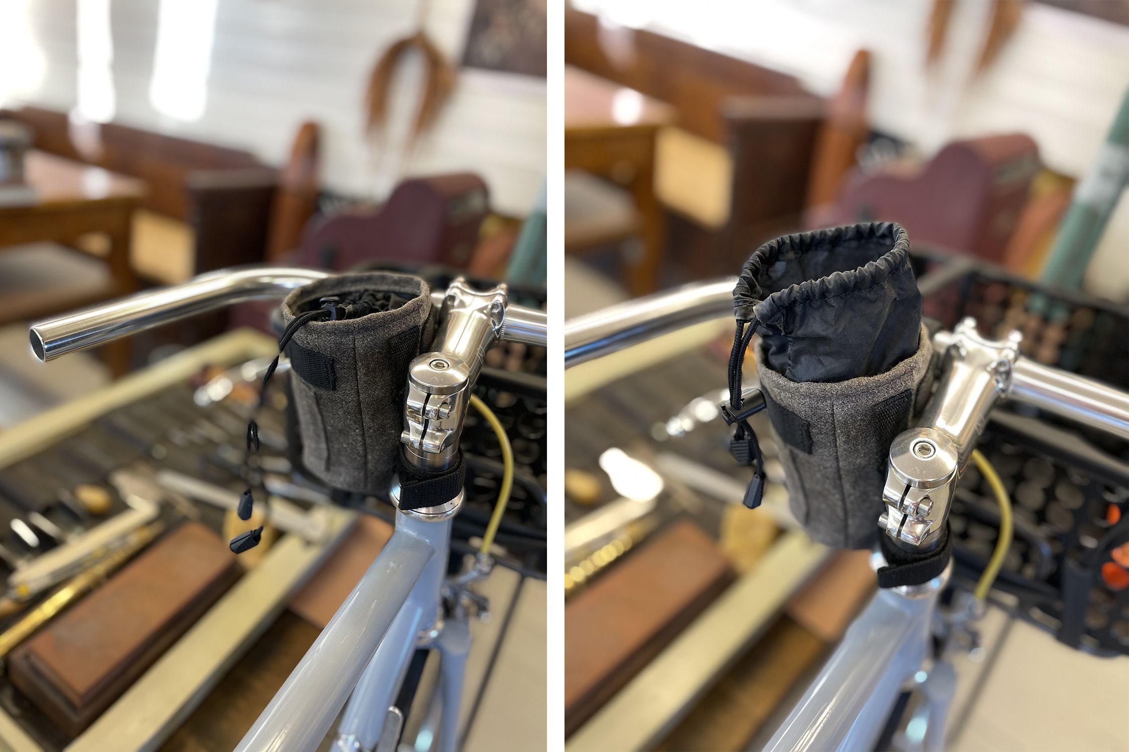

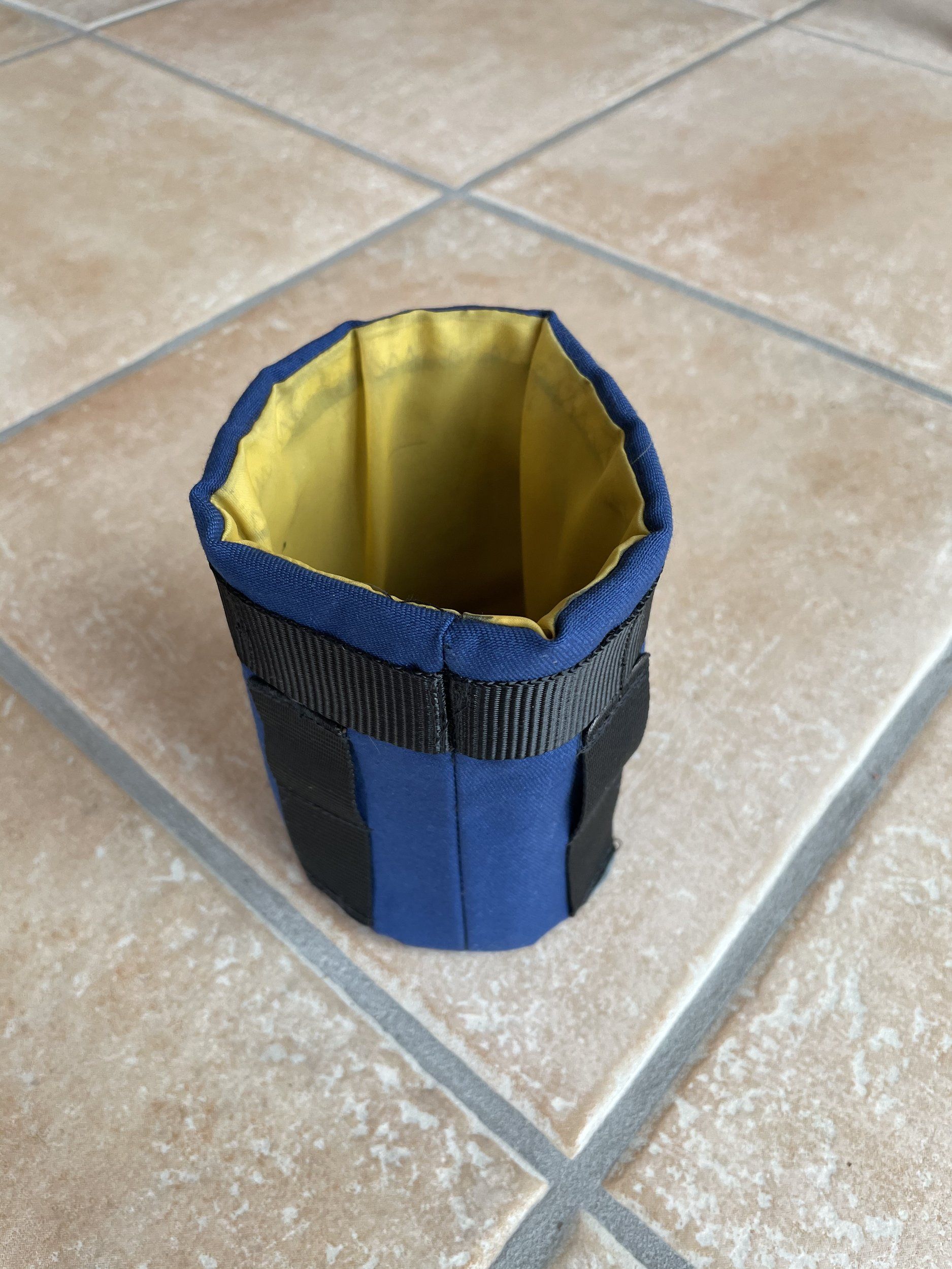

Måste erkänna att jag sydde denna väska helt utan inspiration - vem vill ha en "burkhållare" på styret:) Eller stem bag som den heter utrikes.
Men nu kan jag inte vara utan den. Tyvärr är det så att den fylls med nötter och godis på vägen ut, och när jag är hemma igen så är den tom...
Sydd av överblivna packremmar, kardborreband och urvuxna regnbyxor. Utsidan är av vaxad canvas.
Sitter numera alltid på styret.
Var tvungen att googla Molle, så inte direkt inspirerat men säkert indirekt då jag ändå sett den typen av väskor. Min tanke var dock inte för att kunna sätta dit fickor/småväskor, utan för att ha flera fästpunkter för att med ett par remmar kunna dra fast skrymmande saker. En egenskap jag allmänt uppskattar hos ryggsäckar :)

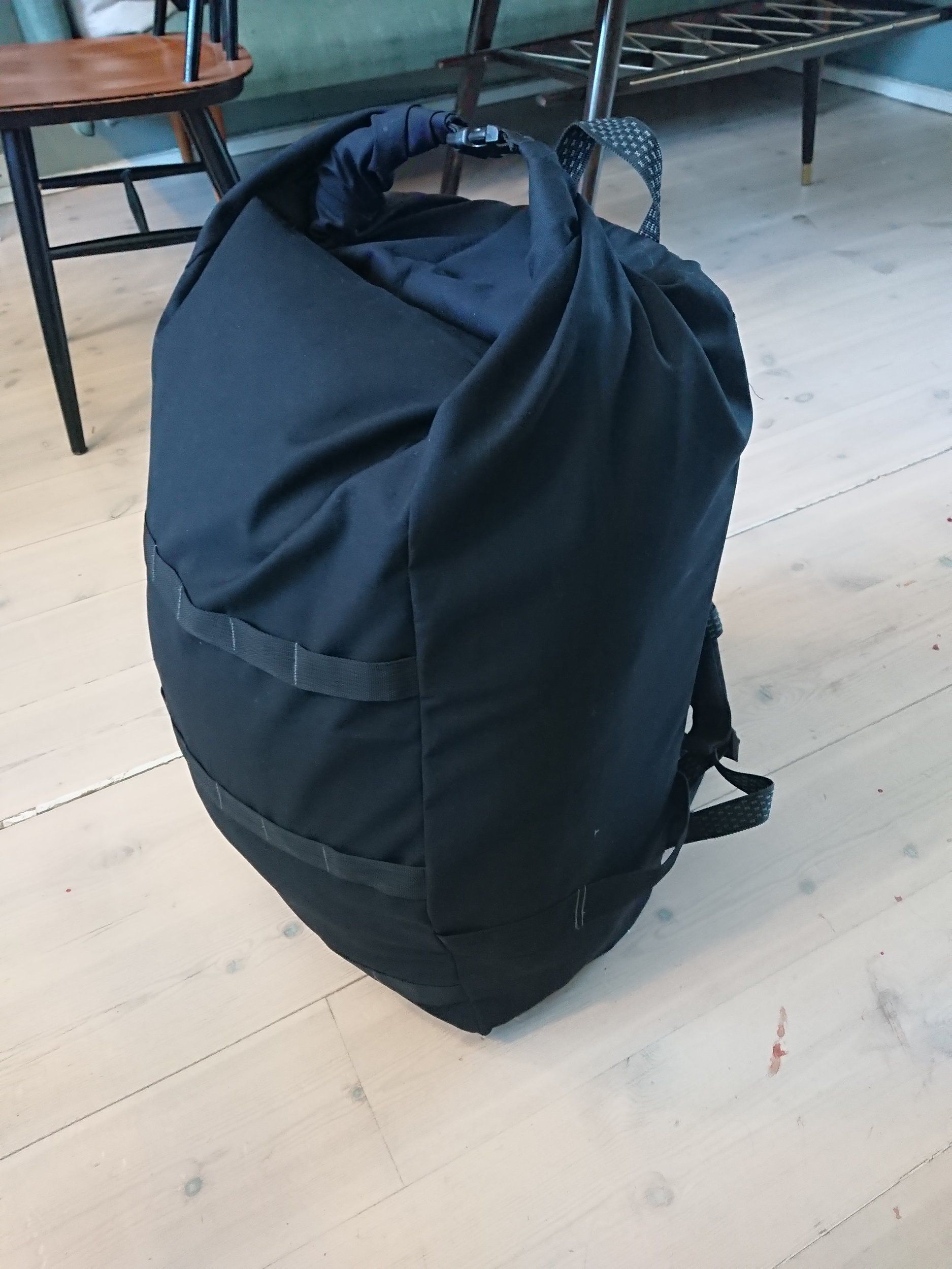

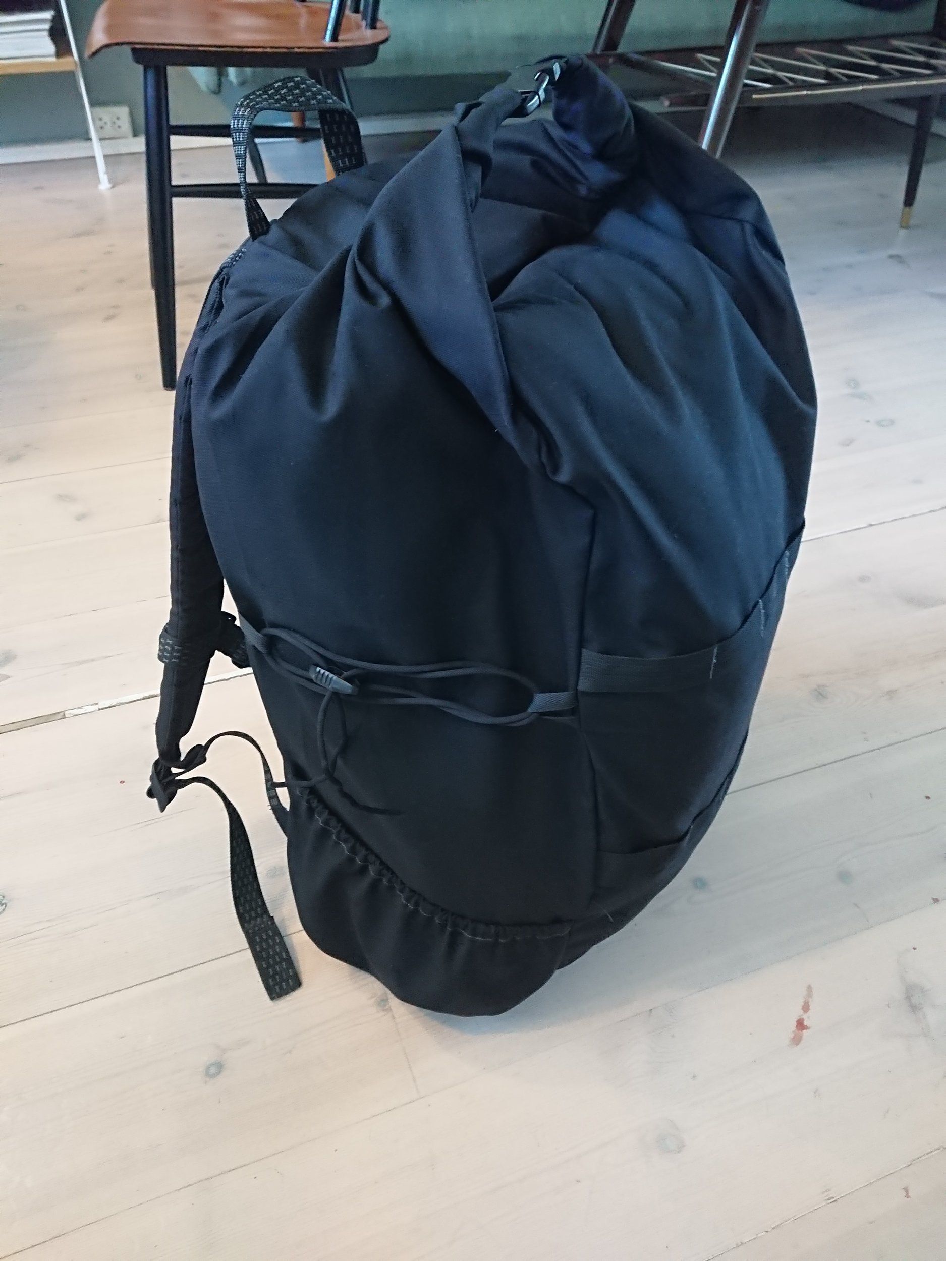

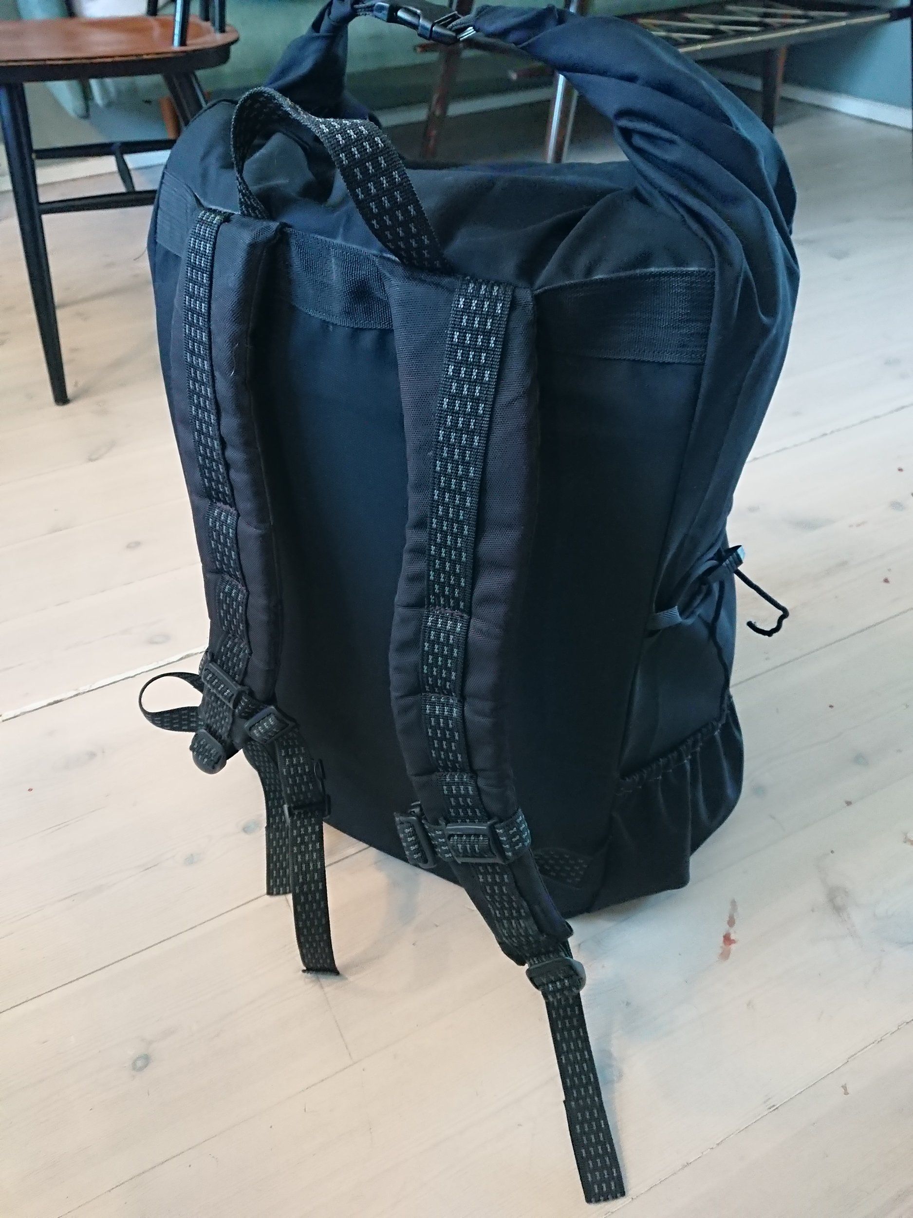

Då är det en säck ?
Är det rakt? Nej! Har jag gjort den själv? Ja! ?
Den blev stor. Väldigt stor. Hoppsan. Jag tänkte ju stor, men kanske inte så pass...
Detaljer är loop för lås på ena sidan, ficka för att kunna slänga ner en och annan småsak på andra sidan. På fronten finns flera fästpunkter, men tror inte de blir så mycket använda annat än för reflex och lampa.
På insidan är en ficka mot ryggen där jag lagt in en bit liggunderlag samt en mjuk skärbräda för att skapa stabilitet och skydda ryggen från trubbiga objekt.
Väskan känns lite för mjuk och sladdrig. Kanske skulle sytt in möjlighet att lägga inte liggunderlag också på sidorna. Få se hur den blir att använda. Funderar på att vaxa, det kanske gör den lite styvare?
En sak jag funderar på om jag kan förbättra är rullstängningen. Ny sydde jag dit en rem längs halva öppningen, men inget styvare. Drybags har ju ofta en styv flärp här, och jag tänkte att det nog gick utan då vattentäthet inte var hög prio. Det är dock lite för krångligt att vika. Tips på vad man kan använda? Funderar på en bit 220-kabel ?
Ja, endel förbättringspotentialer. Men för att vara min första väska, och mitt egentliga första riktiga syprojekt, så är jag nöjd. Och kul har jag haft ?
Nästa projekt blir en hundsäng..
Wow! Kudos för att slutföra projektet! Ännu mer kudos för hur bra det blev! Ser inte ut som ett första projekt!:)
Ang. Rullstängning: jag har klippt ut en bit av Biltemas/Ikeas mjuka skärbräda som är lika långa som öppningen är bred och satt i ena sidan. Man kan sy rätt igenom de skärbrädorna med en jeansnål och behöver inte bråka med fållar etc.

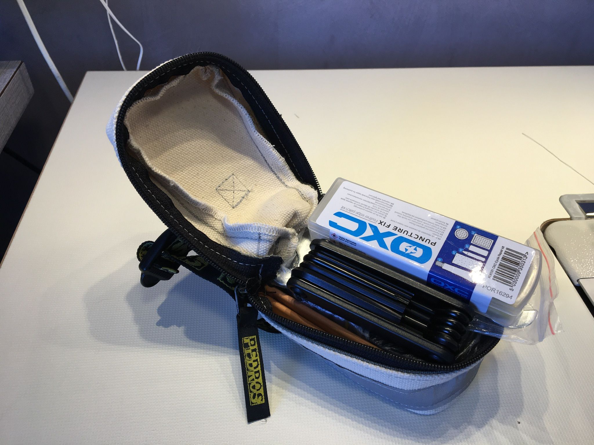

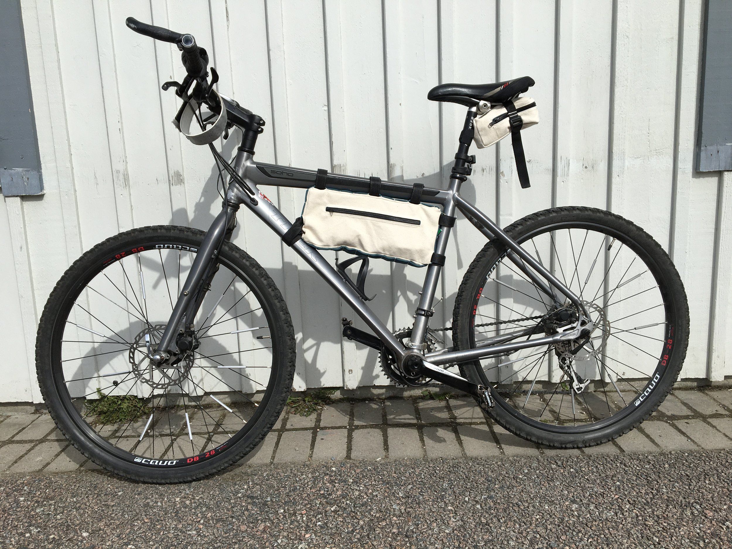

Går och funderar på ett framtida projekt. Jag är sugen på att sy en enklare sovsäck av tyg från en gammal säck och syntetisk isolering från extremtextil. Har lite idéer jag vill testa. Problem 1 är hur jag ska göra med sömmar. Enl. Extremtextil behöver man inte quilta så mycket om man är försiktig med säcken men jag tänker ändå att någon quilt-söm vore bra. En dunsäck har ju löst det genom att ha kanaler men det passar ju inte så bra med syntetfiber. Jag antar att man antingen syr rakt igenom och får en söm där värme läcker ut eller syr för hand och håller lagom spänning? Finns det något annat sätt? Har inte lyckats googla mig fram till något.

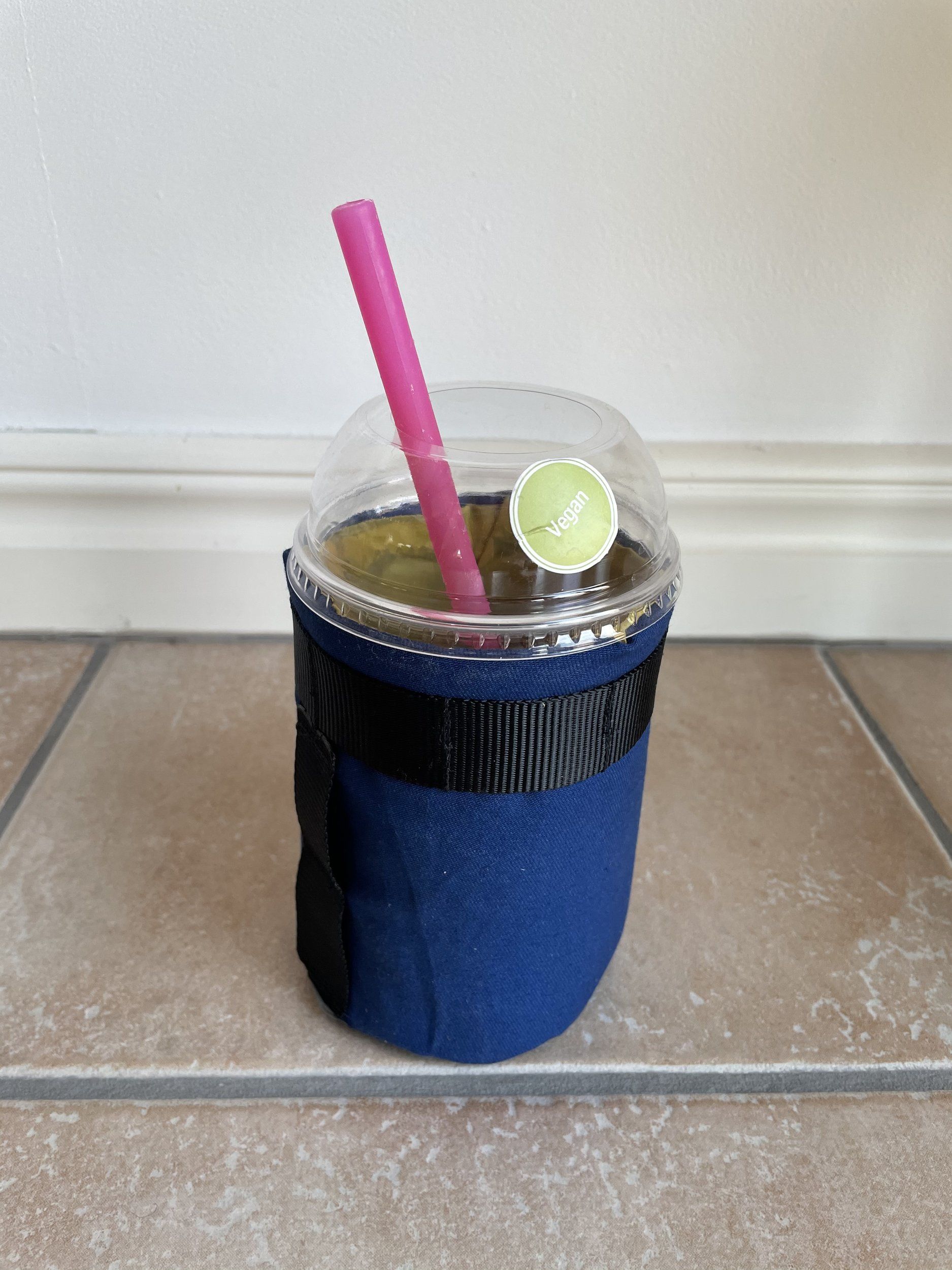

Kan också dela en snack-påse jag sydde. Gjord för att kunna köpa med sig en milkshake när man cyklar förbi Max :)
Borde ta bättre bilder på den på cykeln...

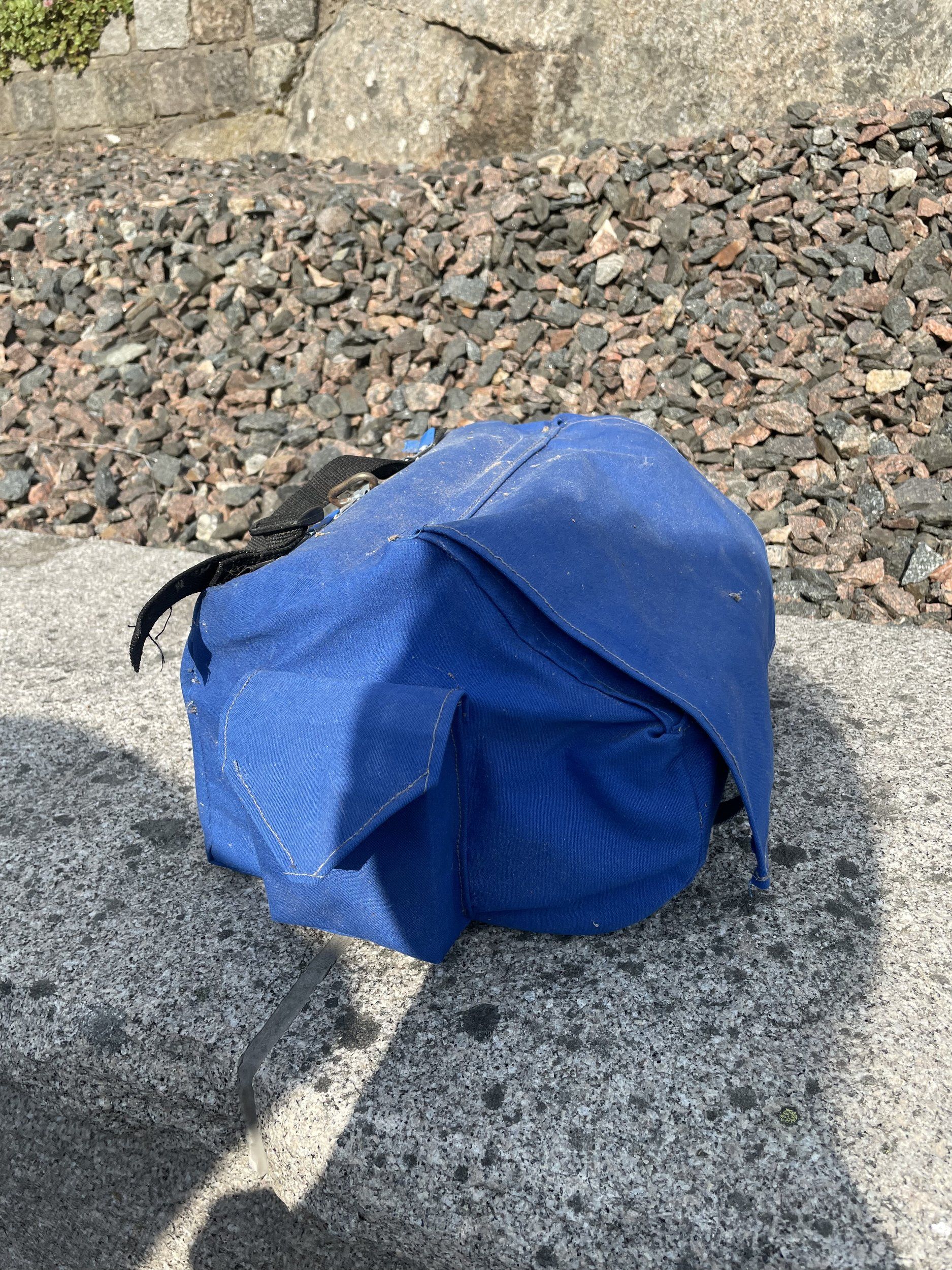

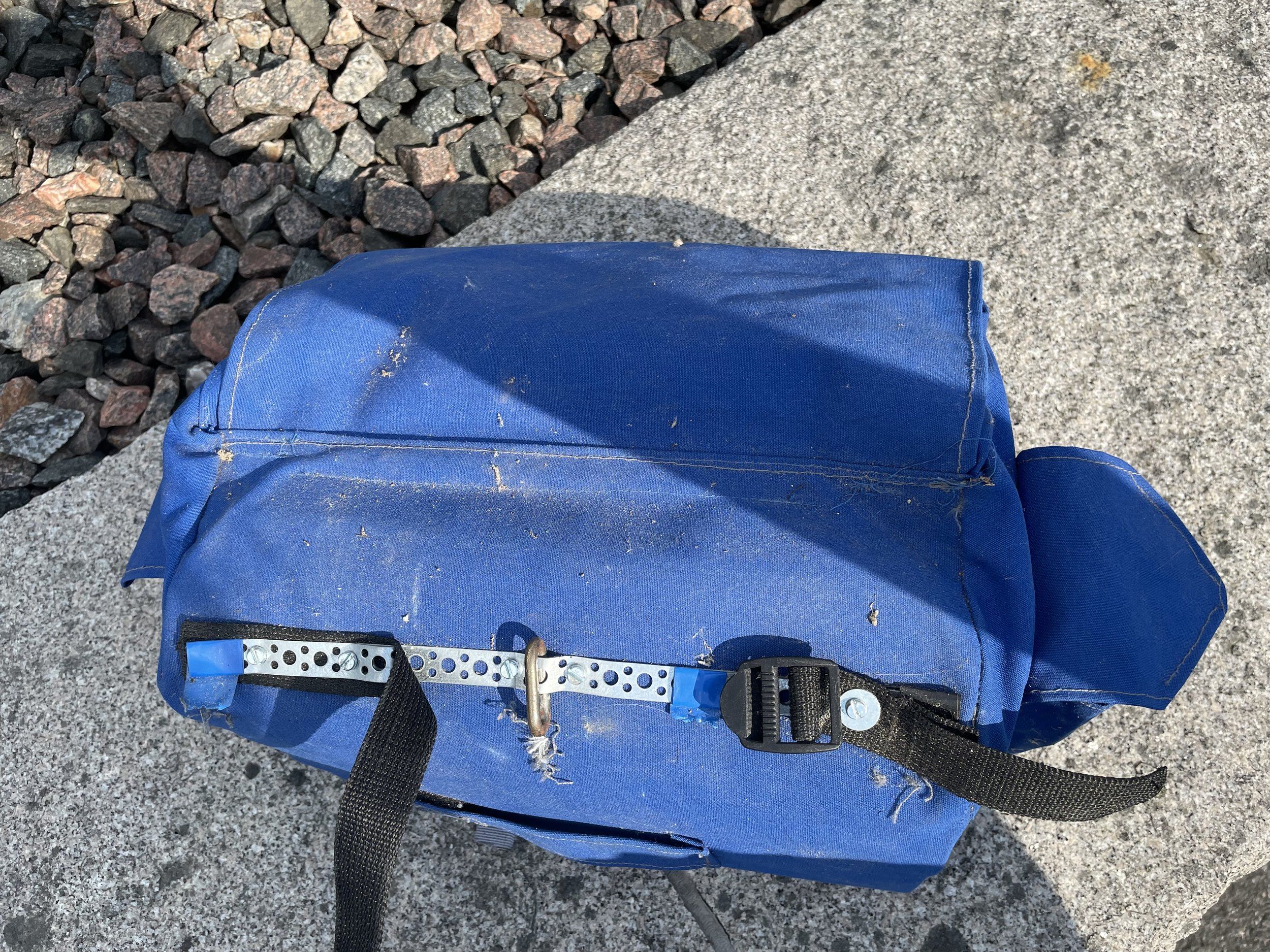

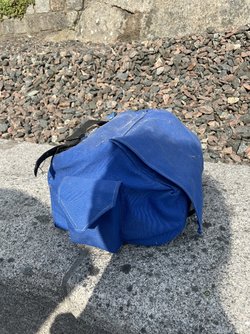

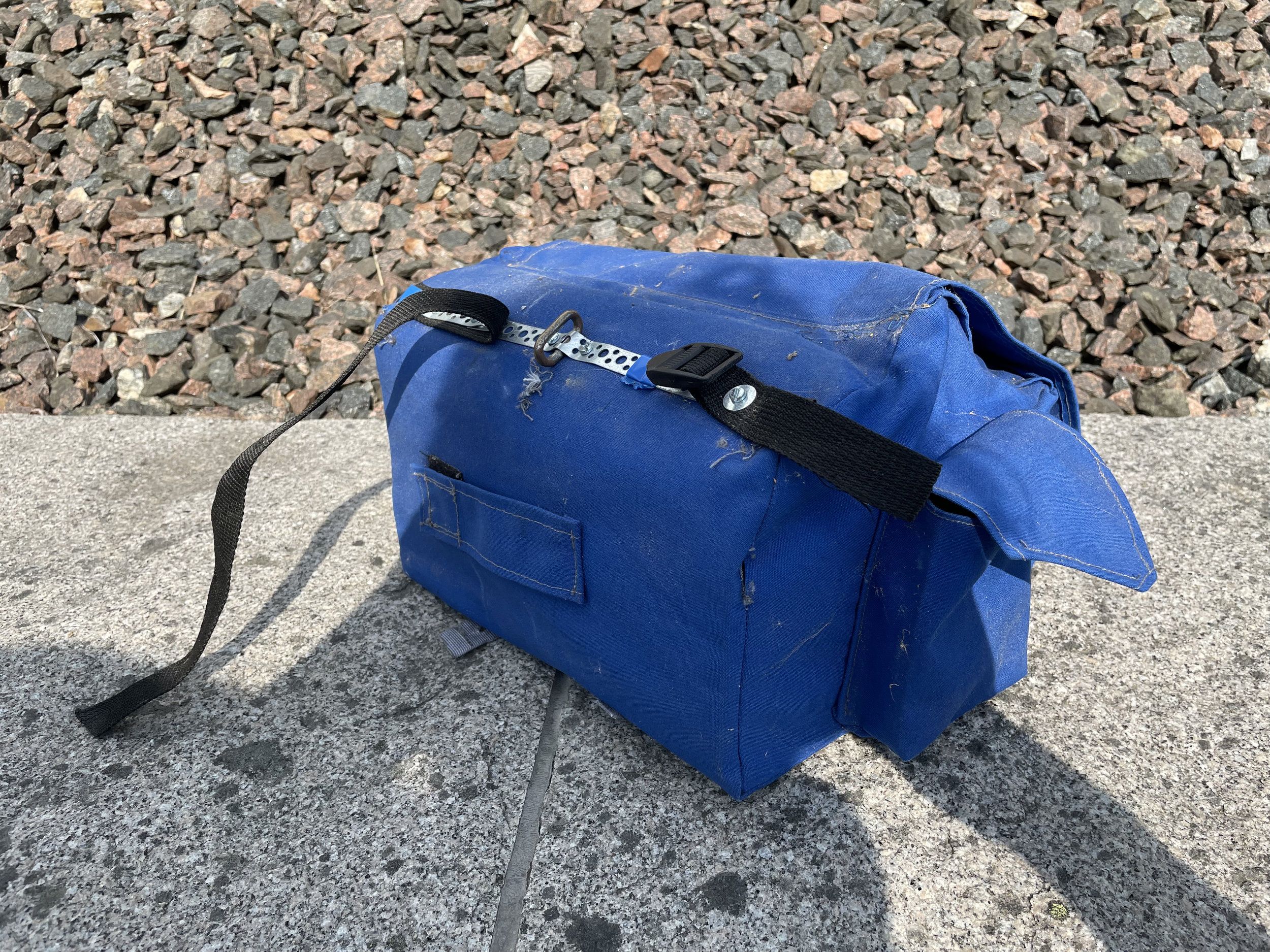

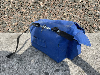

Nya tankar.
Jag sydde för många år sedan den här väskan. Den fungerar ok men jag har ingen bra idé om fäste mot sadeln och skulle behöva tips. Tänkte ha den till pendling.
Det är inte värt pengarna att köpa ett riktigt klick fix fäste eller liknande. Inte för den här väskan. Och den är för vek för det. Jag har heller inga Brooks-öglor i mina sadlar.
En tanke är en ”dowel” fastsurrad i sadeln och sedan remmar. Tänk fabios chest. Det gräver dock en rundstav som alltid sitter surrad i sadeln och det är varken snyggt eller smidigt om man vill använda olika cyklar.
En annan tanke är någon form av ”bom”. I toppen på väskan (där metalbandet är fäst) sitter en träbit. Jag skulle kunna ta bort stålbadet och fästa en liknande träbit på ovansidan av väskan (där bandet nu sitter). I ena änden sätter jag ett gångjärn av något slag (lämpligen i starkt tyg för lite flexibilitet) och i andra änden någon form av snabbkoppling. I mitten av den övre träbiten fräser jag två spår som matchar sadeln. Då kan jag klämma fast väskan mellan de två träbitarna mot rälsen under sadeln. Borde bli väldigt stabilt men vet inte hur jag ska lösa snabbkopplingen snyggt. Kanske en flexibel stropp med en ändhylsa som fäster i ett spår i den övre träbiten?
Jag har även en enklare bagman som fästs i rälsen med slangklämmor men det gör nästan bara allt svårare.
Kanske ska kassera väskan och sy något smartare?

Borde inte dubbla öglor med buntband dvs två öglor fästa med buntband i railsen funka som loops? Kommer ju slitas men tar väl lite tid. Alternativet två öglor av dynema (måste ju vara den här trådens motsvarighet till titan ?).

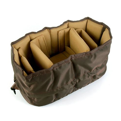

Nya tankar! Jag har sällan behov av en kameraväskan - antingen har jag kameran lös eller så får den ligga i en annan väska. Men det är inte alltid helt stabilt, så skulle vilja ha en "insert bag" som bara ger lite extra skydd utan att blir allt för bulkig. Går säkert att köpa billigt, men så är det ju kul att prova sig fram och diverse användbart restmaterial finns redan.
Något sånt här ungefär:
Fast jag tänker bara ett fack, till att börja med. Senare kanske det blir en större version med plats för fler objektiv osv.
Någon som gjort något liknande som har lite erfarenheter att dela med sig av?

Om du vill testa layout osv. Är ett tips att limma liggunderlag med limpistol. Ångorna är nog sådär nyttiga men det blir väldigt starkt (skarven är starkare än liggunderlaget) och ett smidigt sätt att slänga ihop ett insert på :) jag körde Biltemas supertunna liggunderlag (typ 0,7 cm)

Det ser ju ut som ett trevligt projekt.
Håller med om att liggunderlag och lim kan vara en bra start. När du testat ut storleken är det bara att sy en säck runt allt i ett par gamla regnbyxor - fungerar fint som foder på både ut och insidan. Kan dessutom finnas en ficka på dem att dra nytta av:)
Vill du sy något lättare som ändå dämpar lite, så är yoga matta ett tunnare alternativ. Det borde gå att sy en låda med en grövre symaskin.
Det här med ramväskor: De stora modellerna pajar ju oftast möjligheten att ha ordentliga flaskor i ställ. Alltså måste man lösa flaskfrågan på annat sätt. Känns som man ofta bara flyttar problemet.
Visst är det så att ramväskan som jag har är i vägen för vattenflaskorna, men som det ser ut på bilden var det för jobbpendling. Jag har en annan cykel för det nu och väska.
