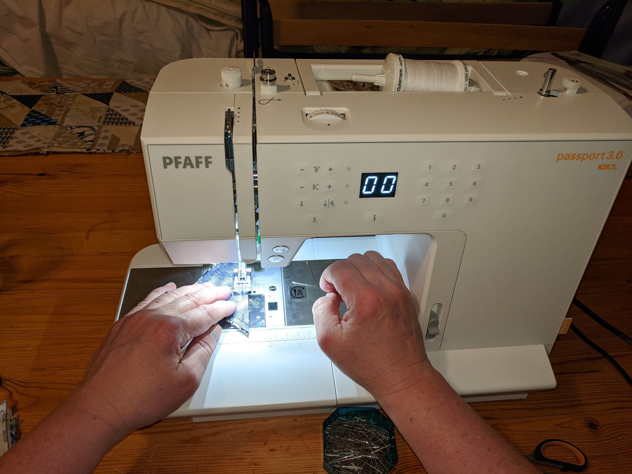

Jag köper en Pfaff Passport 3.0 till hustrun. Köpt på dotterns rekommendation. Det som fanns innan och haltar lite i tillförlitlighet är en Brother. Vad gör man med en sån om hustrun inte vill ha den kvar? Skänkes i tråden kanske, eller är den för dålig?

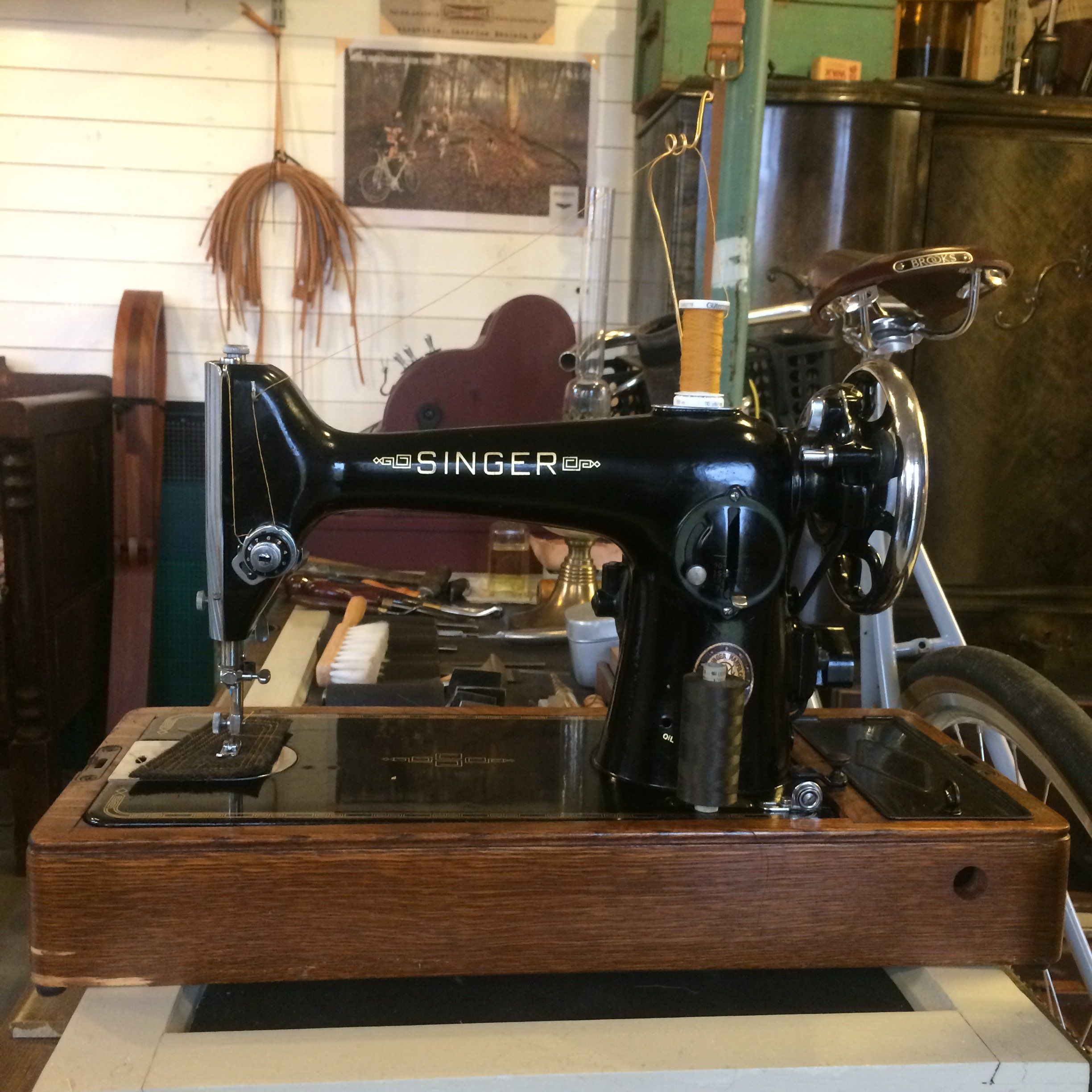

Måste rekommendera en singer maskin till er som letar. Finns ofta på blocket, och säljs av personer som inte vet vad det är för symaskin de har framför sig. Många av singers maskiner ser nästan lika ut, men under skalet är det stor skillnad. Och denna maskin är korad till världens bästa symaskin.
Singer 201.
Helt unik mekanik gjorde denna maskin allt för dyr att tillverka redan när den kom 1935. Men eftersom både singer, butiker och kunder var överens om att detta var den bästa maskin som någonsin tillverkats, så hölls produktionen igång trots förlust i 30 år.
Jag köpte en för någon månad sedan, från England för säkerhets skull. Kan bara instämma i körsången på internet. Den gör en sak: världens bästa raksöm. Min maskin är från 1951, och den är helt omöjlig att slita ut. Syr tyg i tjocka buntar och tunnare läder. Finns ofta på blocket, men ingen vet vad det är. Be om ett serienummer, som finns på alla singermaskiner, och kolla i singers register för att se om det är en 201. Kan kosta från 300kr i sverige, men de som vet vad de säljer lägger sig på 3500kr.
Lycka till i letandet - jag har redan fyllt min singer-kvot (tre olika maskiner i verkstaden):)

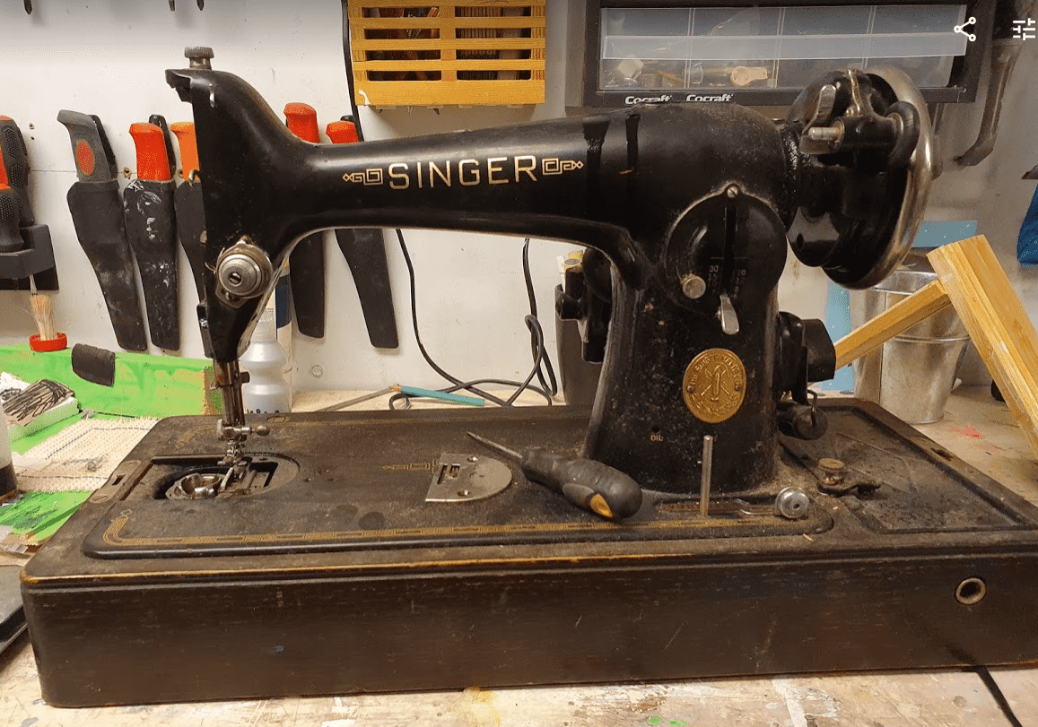

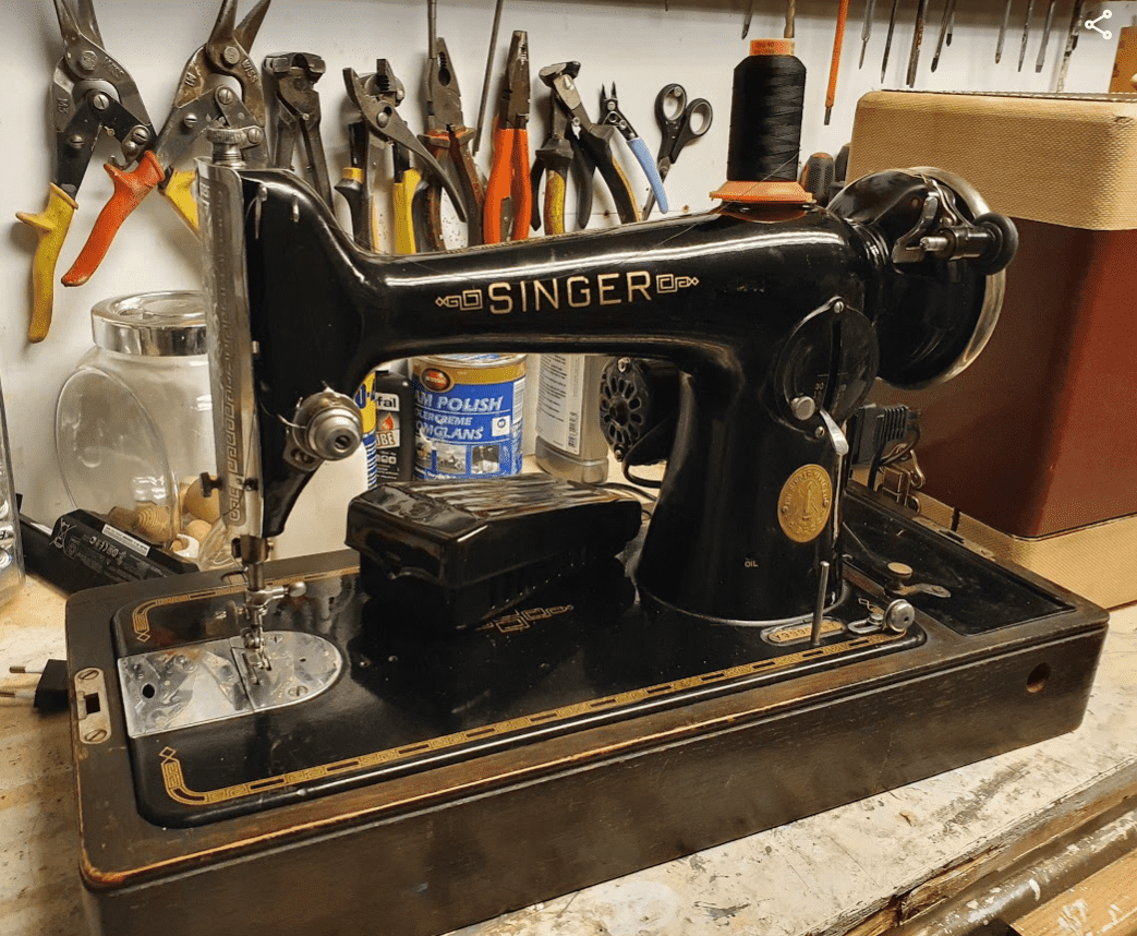

Min 201:a kostade 50:- i det här skicket pga att den satt fast och var allmänt äcklig:
Men med lite värme, rikligt med symaskinsolja och rengöring med wd40 och rubbing så blev den riktigt anständig. Tyvärr så var kontrollboxen för knägasen till motorn förstörd så jag har monterat en ersättningsmotor med pedal från kina för 250:-.
Varvtalsstyrningen i den kinesiska pedalen är inget att hurra över så jag ska försöka jaga rätt på en singerpedal och konvertera till den och kanske även tillbaka till originalmotorn som verkar vara i ok skick.

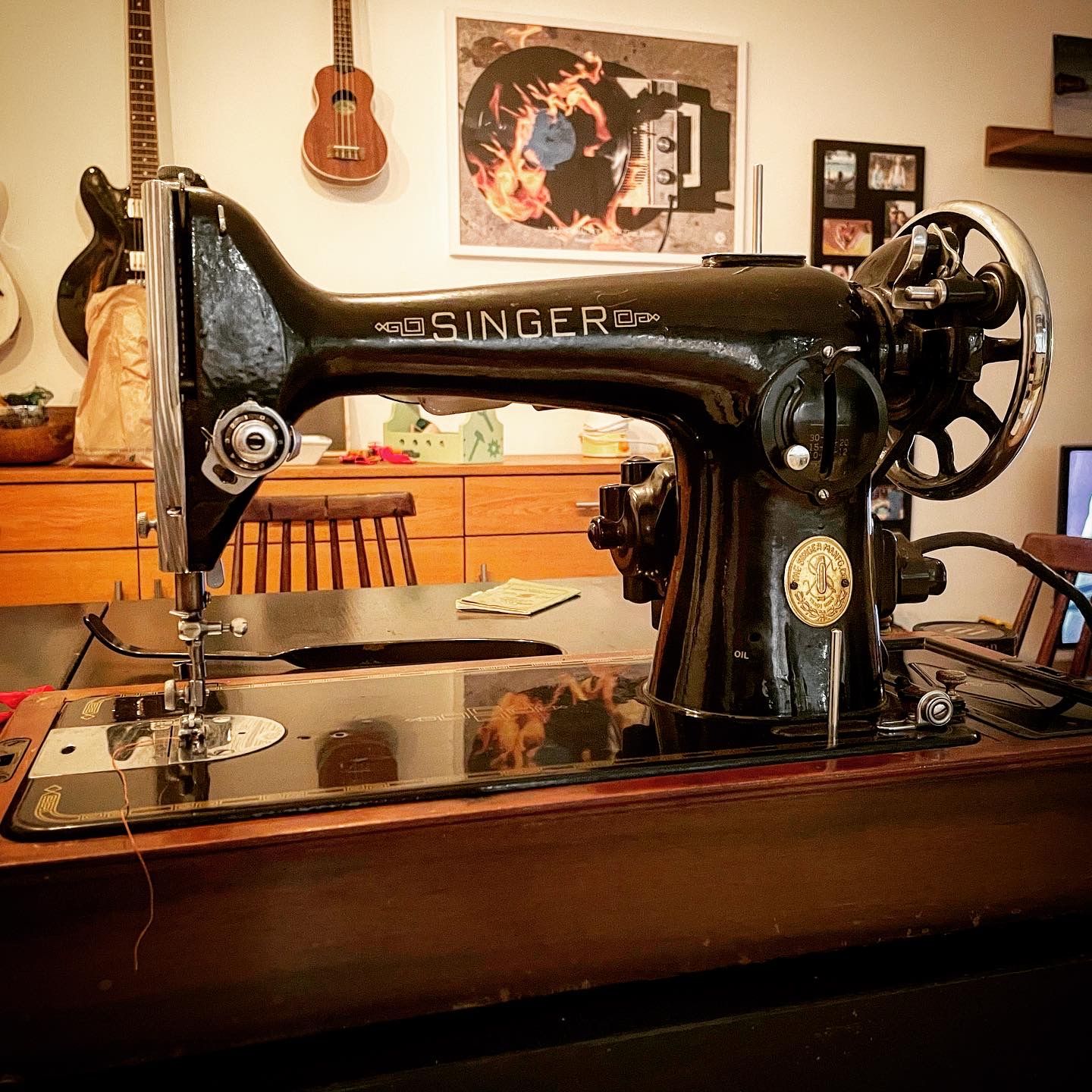

Nu är även jag ägare till en Singer 201k 👌🏻
fantastiskt fin maskin. Denna behöver lite översyn dock, ny rem o kolla varför motorn verkar trött. Stått länge så det är väl inte så förvånande.
Sen behöver man ju lära sig sy. 🙄

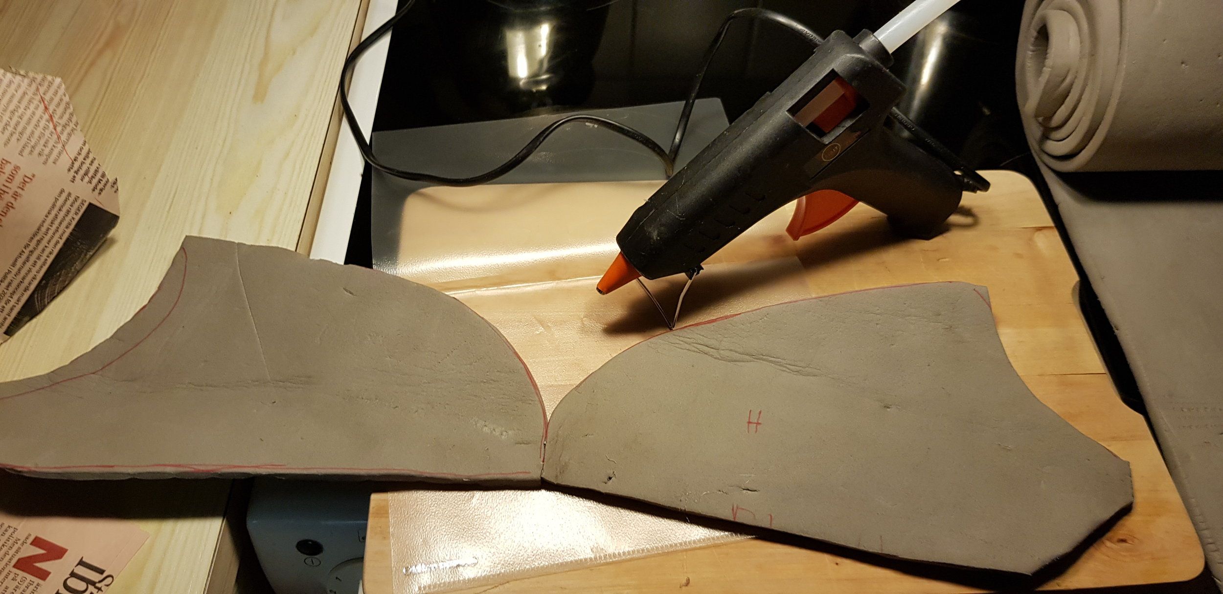

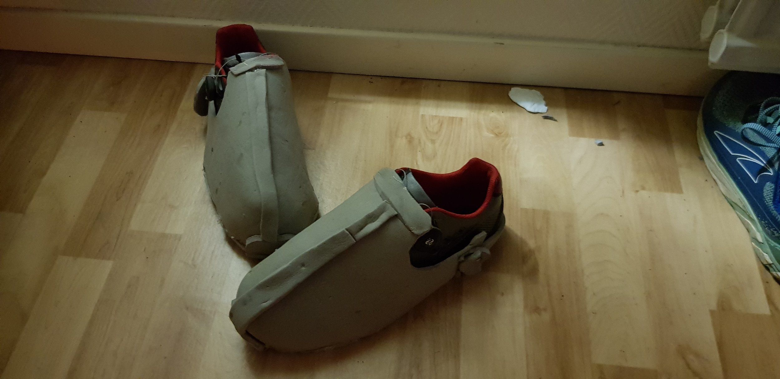

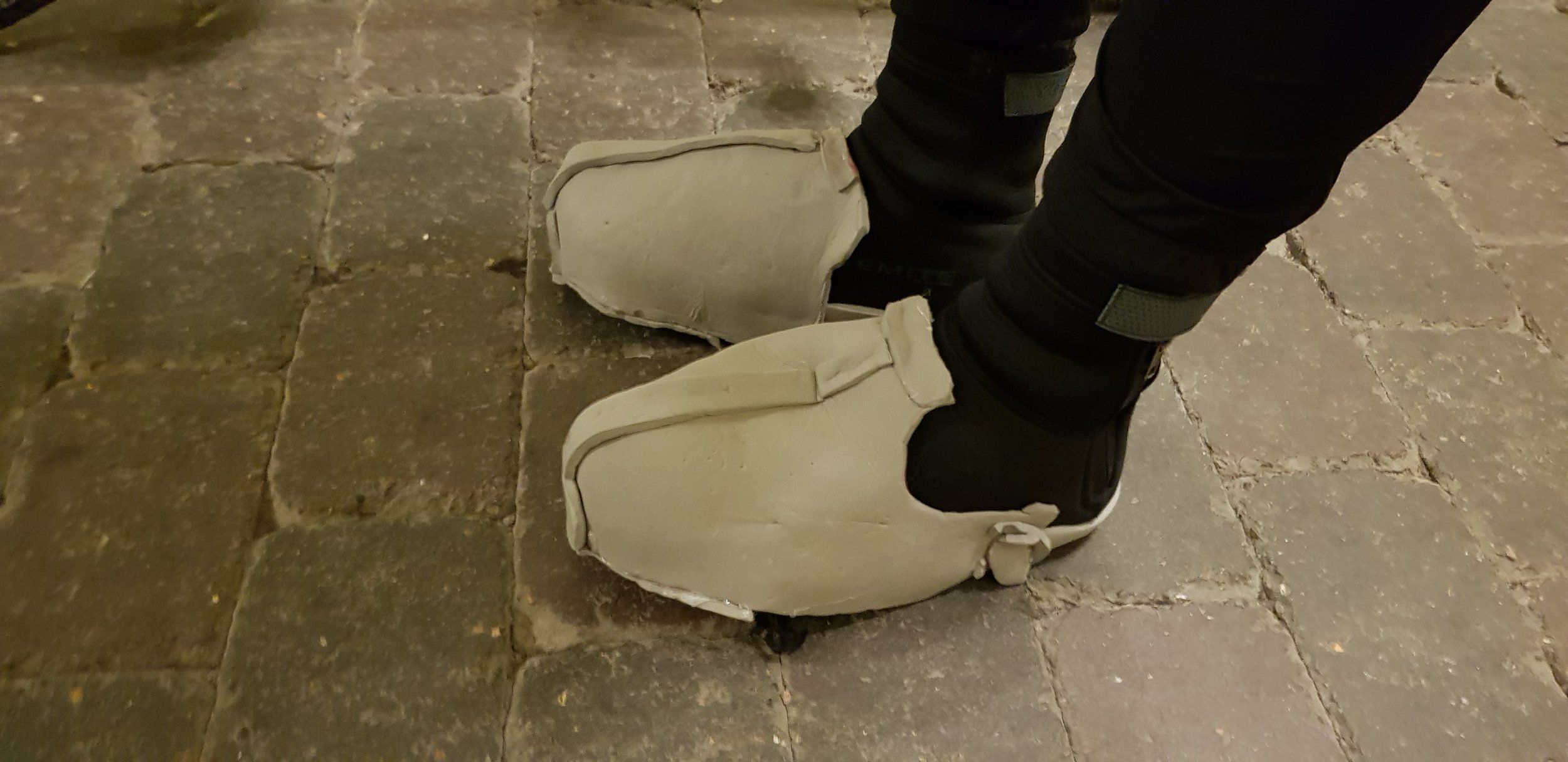

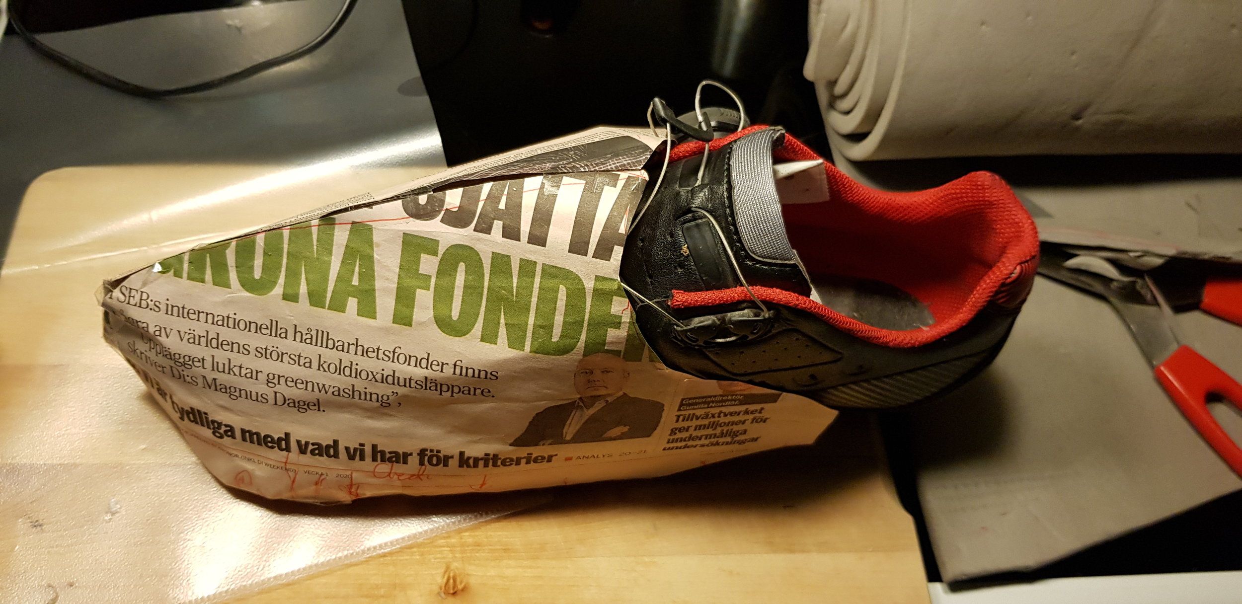

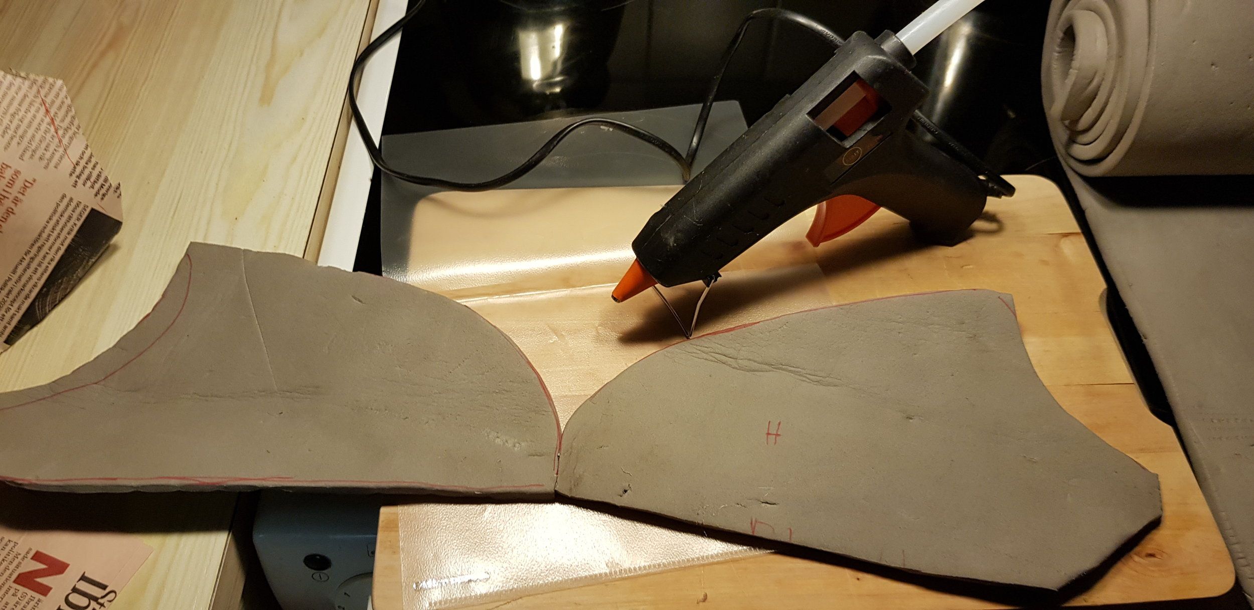

Ingen symaskin inblandad om man ska vara noga men tänker att det ändå passar klientelet.
Eftersom det gick och blev smällkallt (-9 grader i gbg enl rapporten) och eftersom jag bara har vanliga mtb-skor till pendlingen behövde jag lösa något snabbt. Börjar bli ordentligt kall om tårna med Biltemas neoprenöverdrag vid enstaka minusgrader.
Fixade extra tåskydd av ett gammalt liggunderlag. Limmade ihop med limpistol. Fungerar faktiskt även om man inte kan gå några längre sträckor i dem. Sedan är det tur att det är tomt på cykelbanorna för fan vad det ser illa ut

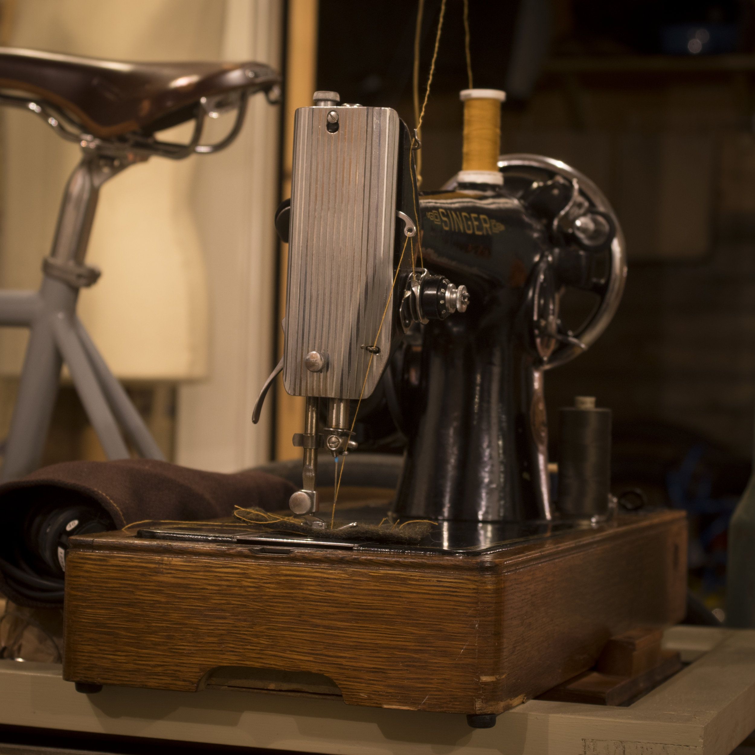

Passar kanske inte så bra bland alla vackra Singermaskiner, men här är frugans julklapp. Funkar bra. Just nu produceras lapptäcke. Får väl se om jag törs prova något också sen.

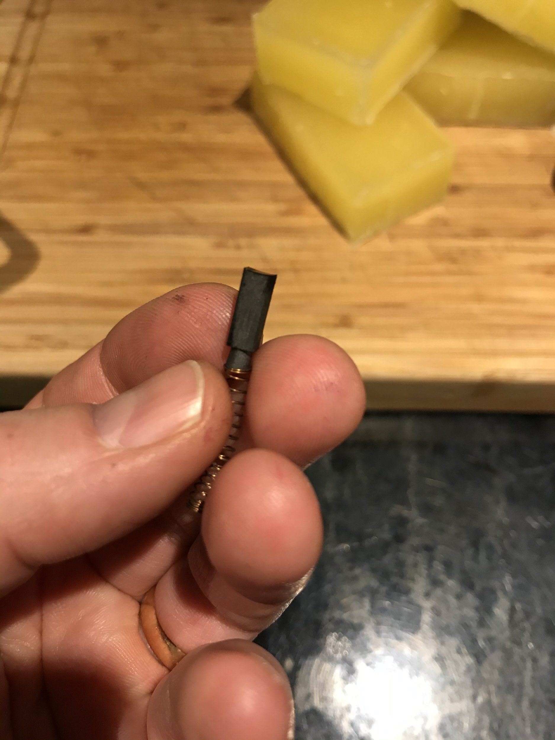

Tack! Kanon bra klipp. Kollade kolen igår o rengjorde lite. Såg vad jag kunde bedöma bra ut. Vad ska man använda för kemikalie för rengöring av kolen?
Men den har helt klart ”släppt” lite där all rengöring o smörjning hjälpt till. Nu tuggar den ju iaf i sig 5 lager canvas. Mer och man får hjälpa till med handen o den missar nått stygn här o där.

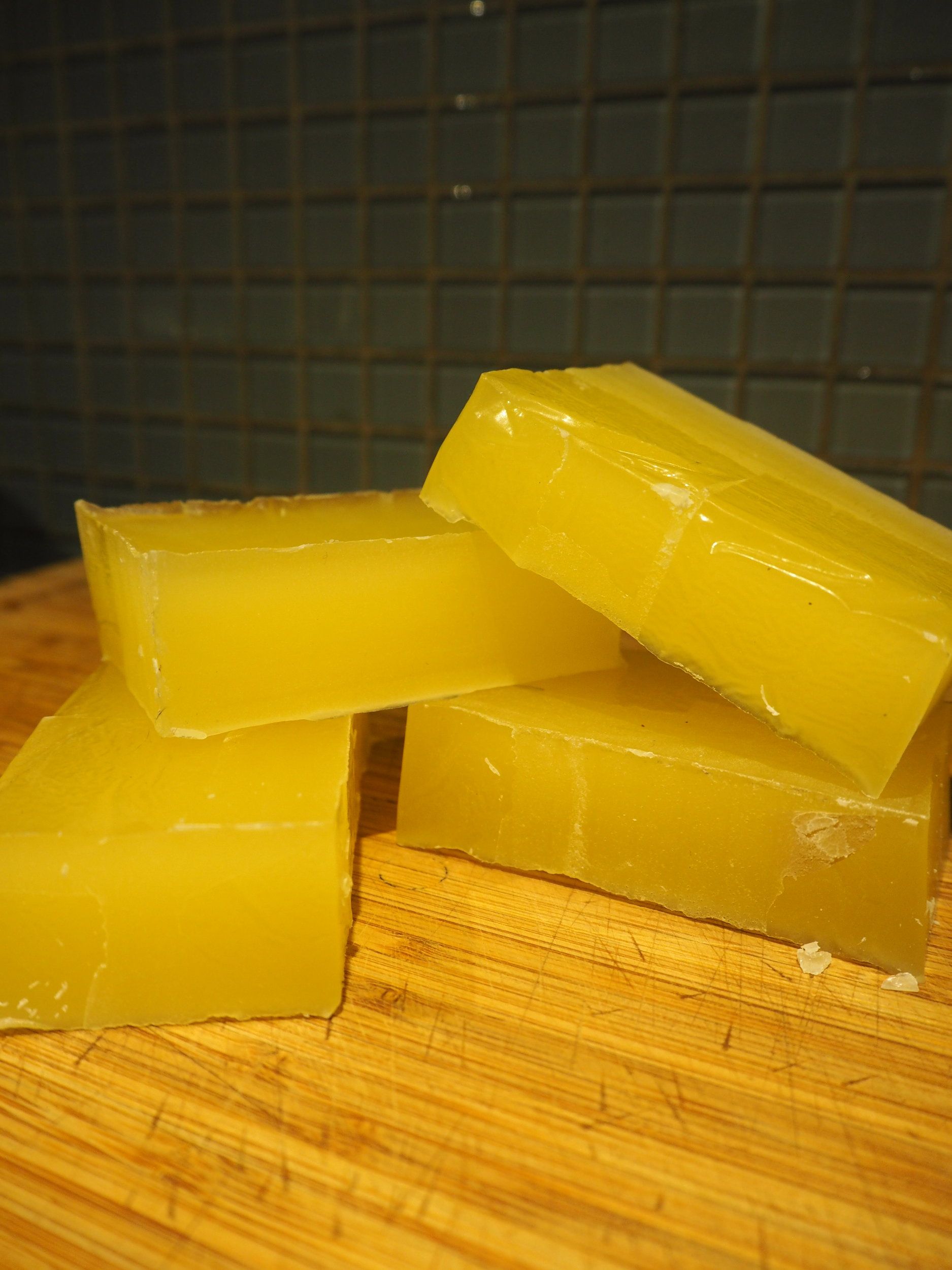

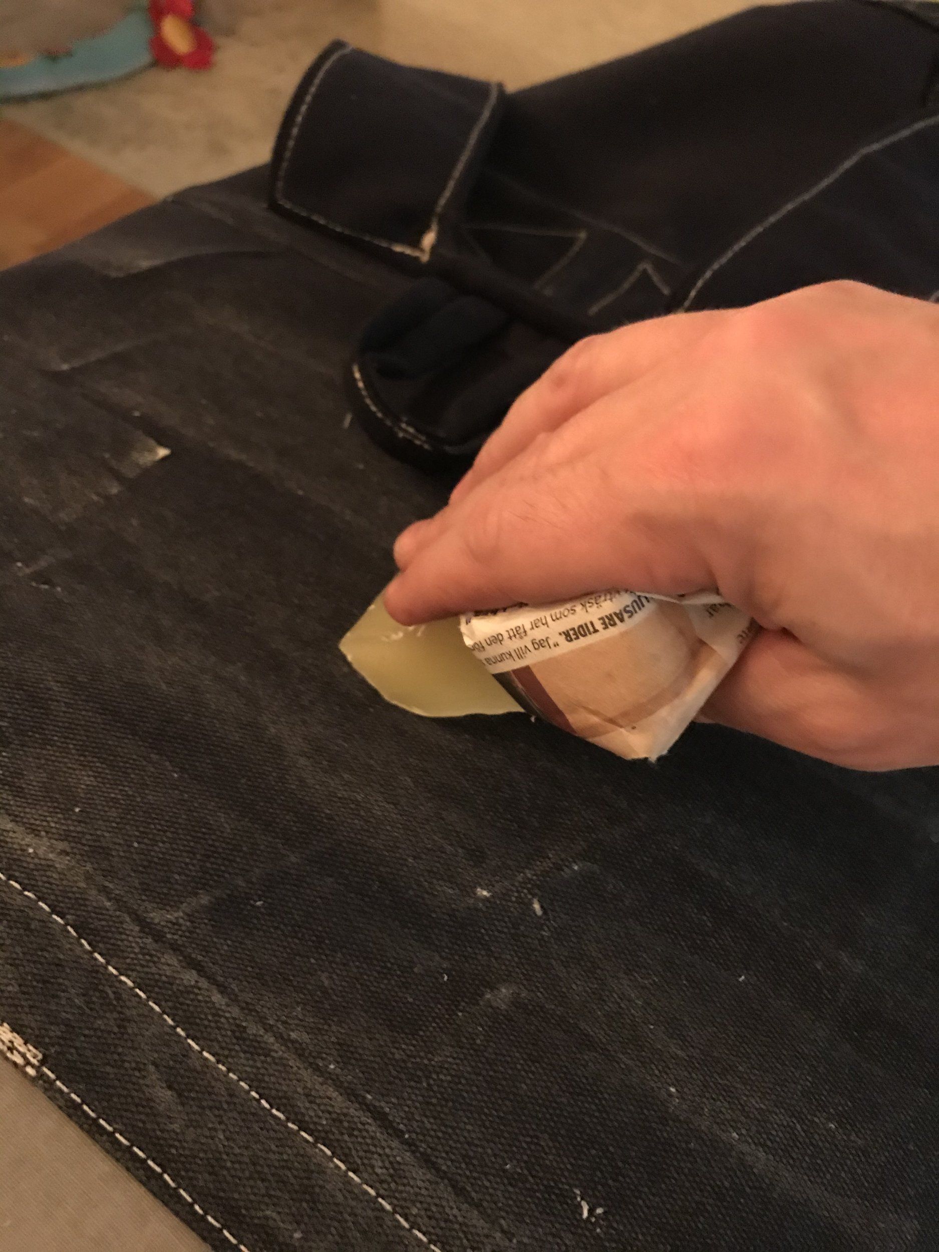

Jag gjorde f.ö. eget vax o vaxade väskan första gången igår. Ska upprepas tills önskat resultat uppnåtts.

Hur gör ni och vad använder ni för att få sömmar etc. täta?
Den traditionella metoden är att applicera nytt vax över sömmarna som sista steg.
Det finns också några olika slags seamsealers på tub, för tyg med eller utan silikon. Har dock ingen aning om någon av dem fäster på vaxad kanvas.
Ett allmänt tips till den som syr i canvas och liknande är boken, Heavy-duty Sewing av Anton Sandqvist. Ja, den Sandqvist.
Det uppstår bara när jag kommer till partier med många lager, vilket sällan är där jag börjar sy. Eller för den delen när jag testat sy i tunnt läder (med avsedd nål). Sömmen som sådan indikerar snarare att trådspänningen är för lös när det blir för många lager.
Men men, har inte exprimenterat så mkt då det överlag fungerat bra.
Nya nålar kör jag med.
Ja innertyg ska jag ha. Dels bygger min design på det, annars får jag sprätt upp väskan igen :) Men det ska bli min pendlingsrygga. Så jag behöver bl.a. datorfack och tänkte göra lite speciallösningar för att förvara skjortor etc. på ett smart sätt utan att dom skrynklas till.
Men tanken är oxå att det ska skydda innehållet från fukt. Vaxet kommer ju inte göra canvasen vattentät, så vid riktigt missärväder vill jag ha ett lager till som står emot.
Det va inte canvasen jag tänkte på. Där får vaxet bli ända skyddet. Men jag tänkte i detta fallet på inredningen, eller för framtida cykelväskprojekt som jag tänkte beställa hem material till (troligtvis från extremtextil). Alltså rent generellt hur man tätar skarvar på vattentäta/-avvisade material.

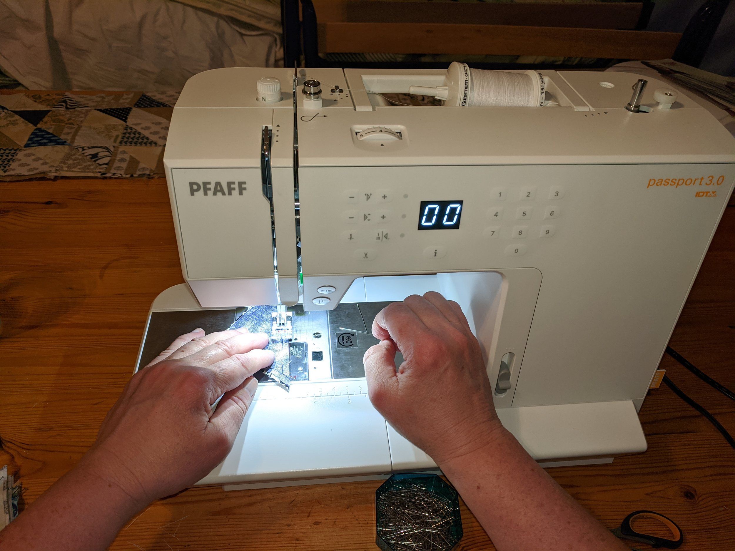

När maskinen får jobba hårt händer det återkommande att övertråden hoppar av första öglan från trådrullen räknat, vilket om jag inte ser det direkt leder till dåligheter. Antar att detta är kopplat till trådspänningen?
Tygtuss under spolen bromsar och hjälper mot det.
