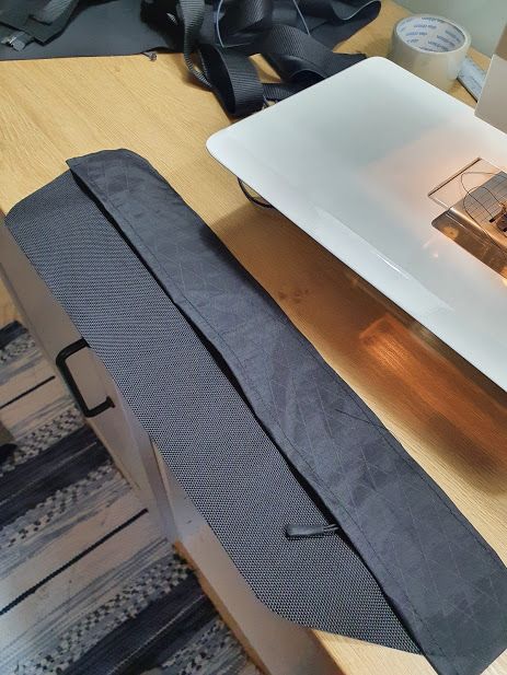

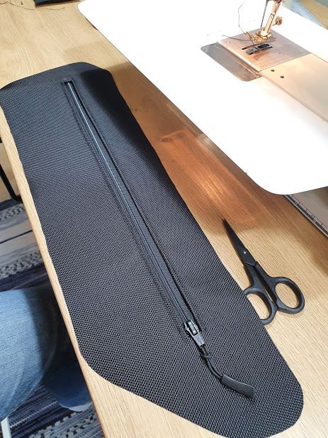

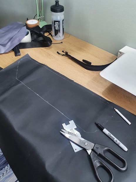

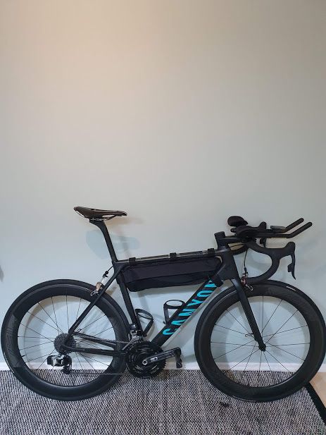

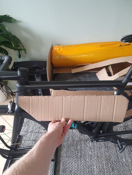

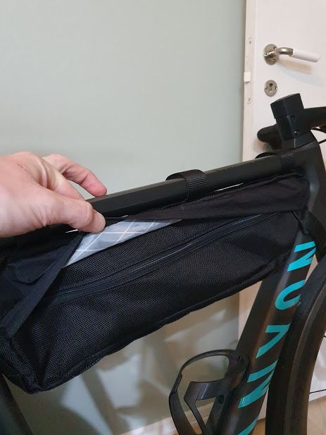

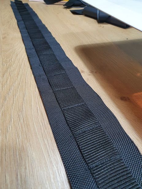

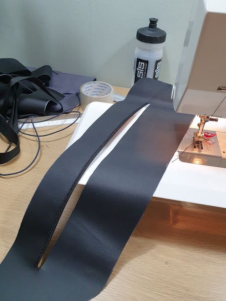

Lite nya projekt, skulle ut på en lite längre tur och hade ingen bra väska. Men material och symaskin fanns :)
Väldigt trevligt att få en väska som passar ramen perfekt, lite småjusteringar behöver göras då flärpen som skyddar dragkedjan stod ut en bit så den slog i knäna. Löstes provisoriskt med tejp. Men har någon idé att kanske bara sätta en strap runt hela, så om man packar den fullt kan man dra åt lite extra där knäna hamnar.
Kanske orka slänga upp en Youtube tutorial. Det svåra är att få till hörn utan att det knölar sig tycker jag. Klipper såna hack, men blir inte helt 100%, är svårare ju tjockare material, detta är tyngre cordura.

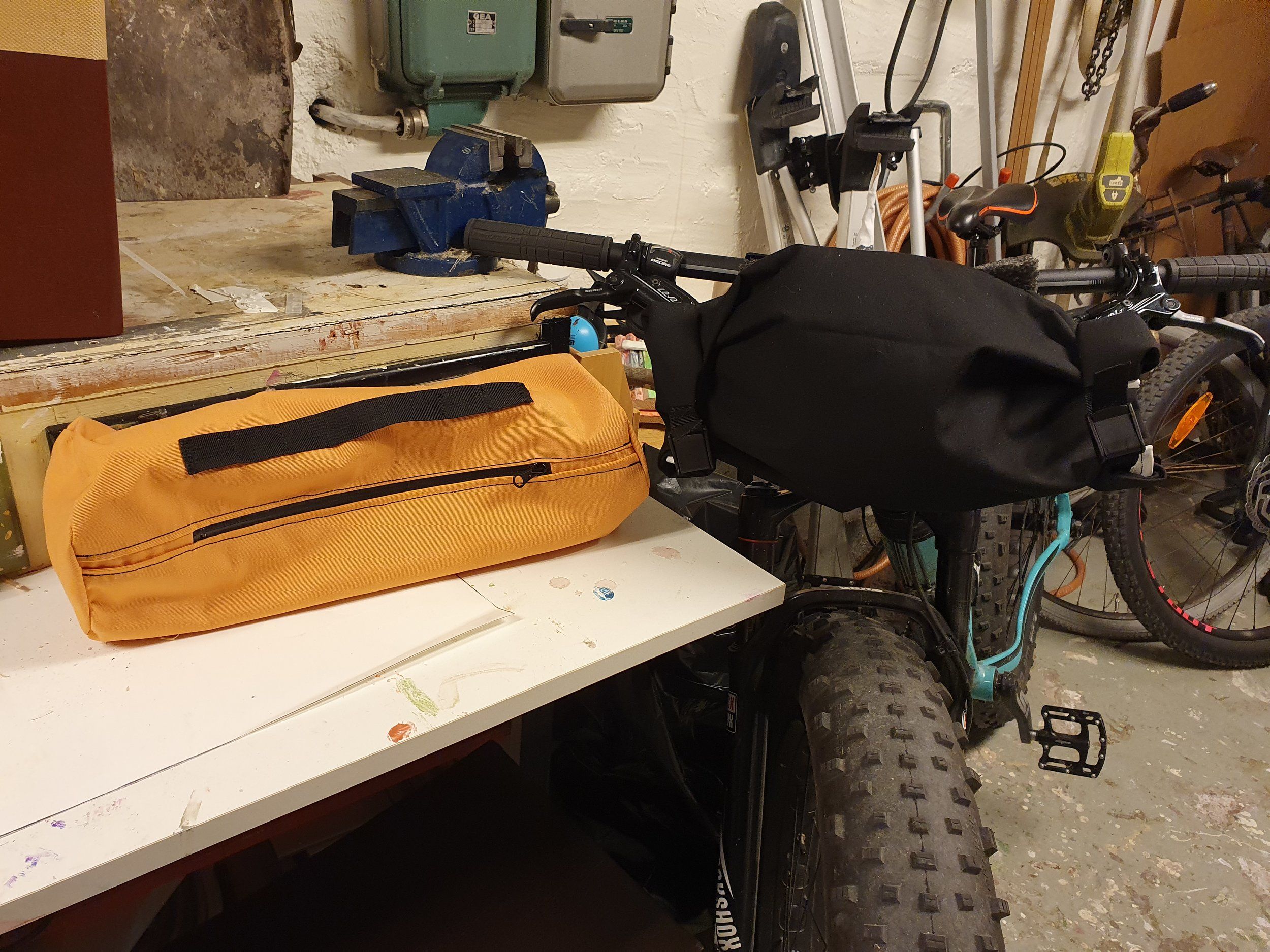

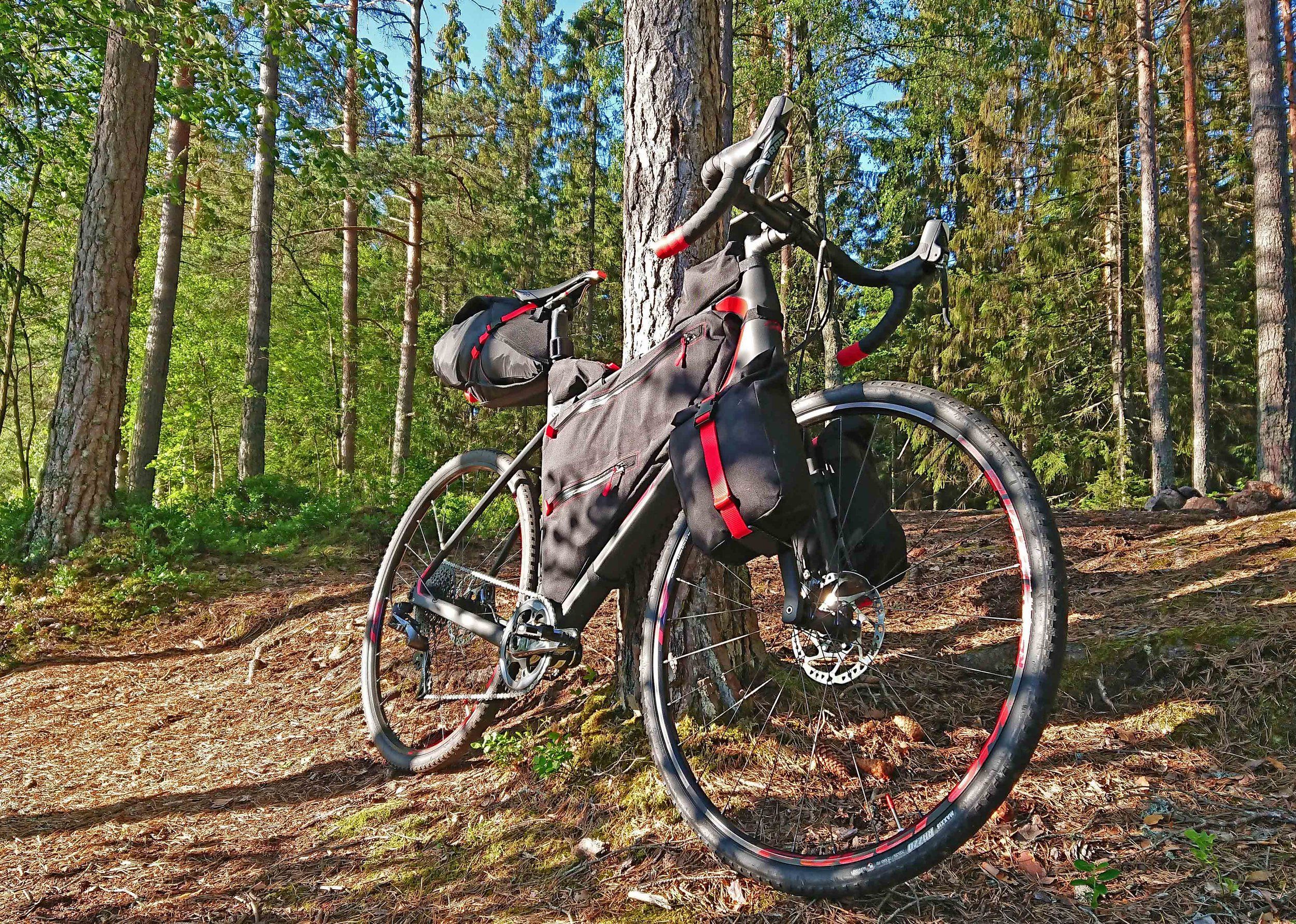

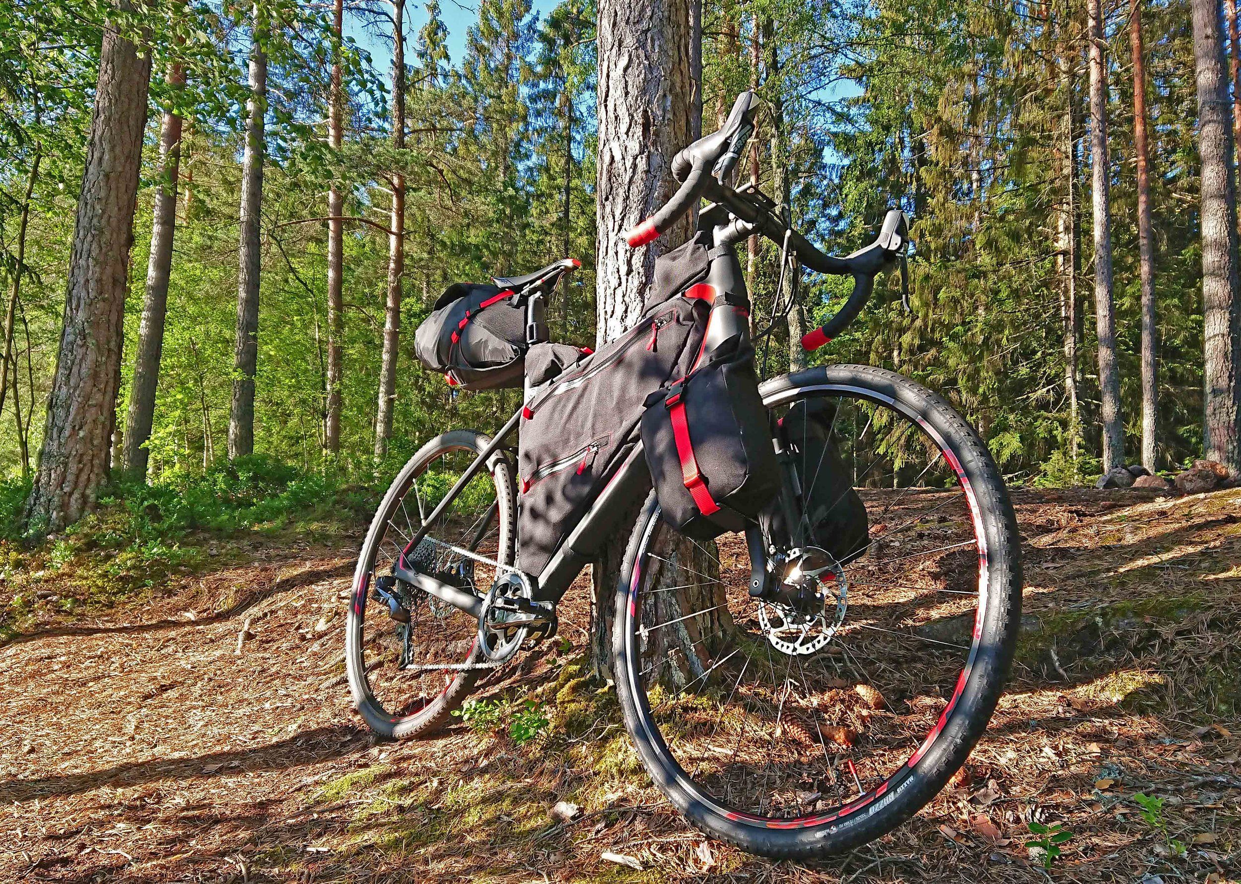

Snyggt. Jag har en längre tid nu haft planer på att sy en sån "halvramsväska" till min gruscykel. Sydde en "helramsväska" förra sommaren och i vintras sydde jag en styrväska också. (Jag har också sytt mina väskor i grövre Cordura-tyg) Men den här sommaren har jag än så länge inte haft tid för bikepacking, så jag har ingen bild med hela uppsättningen på gruscykeln.
(De övriga väskorna sydde jag för några år sedan till min MTB. Finns bilder på den uppsättningen tidigare i den här tråden)
Visa bilaga 433403
Riktigt snyggt, matchade och allt! :)

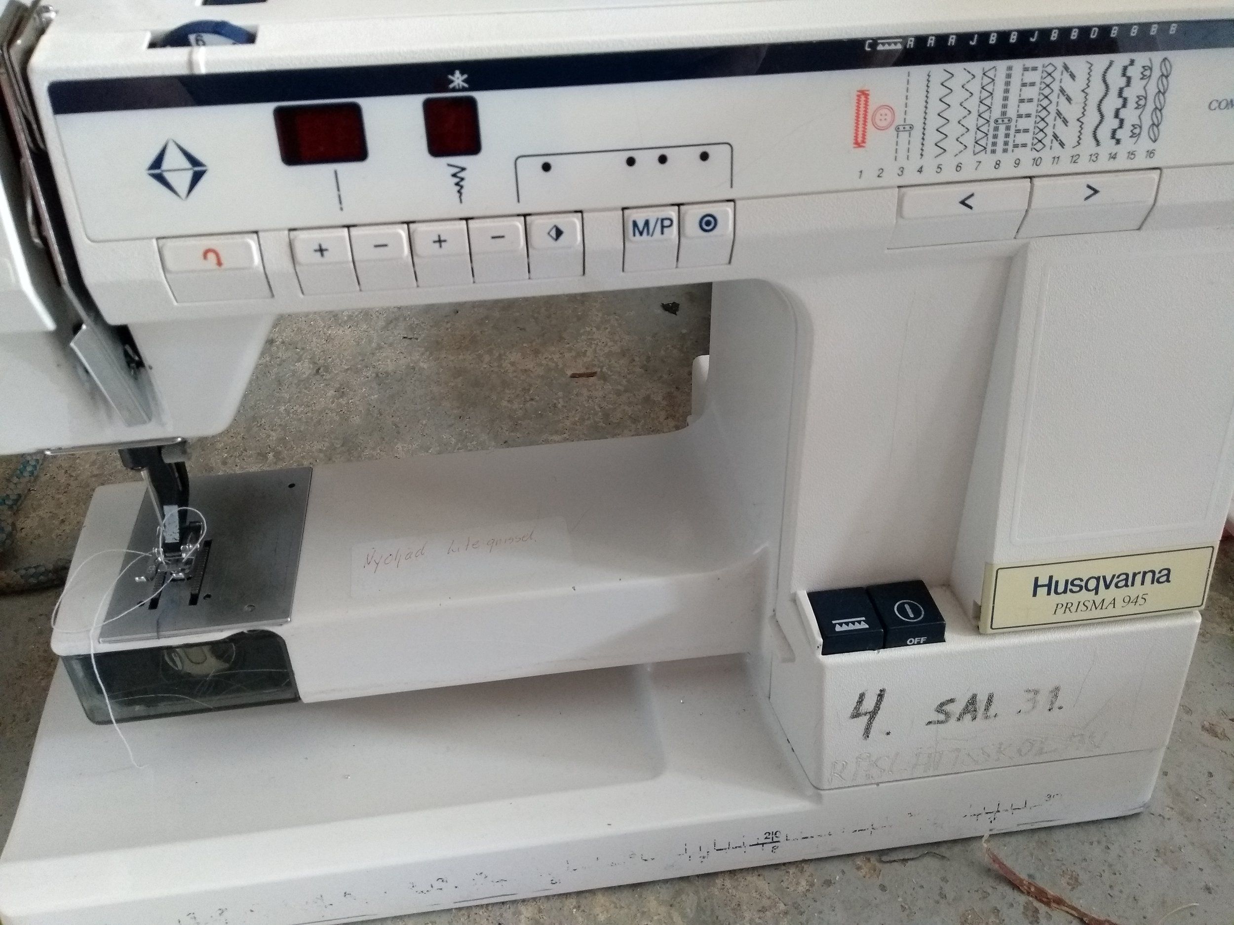

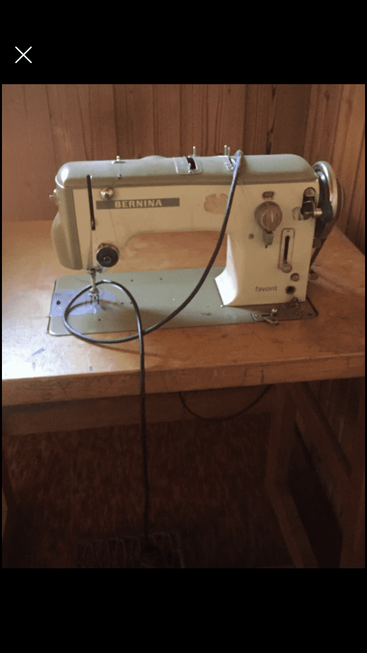

Hej. Jag har en sån här maskin som strular lite. Den hackar och trasslar sig och min fru tycker att jag ska slänga den. Jag tycker det känns onödigt att slänga något som kanske kan funka många är till. Någon expert som kan uttala sig i frågan?
[OT] Happys symaskinstråd!
Hej. Jag har en sån här maskin som strular lite. Den hackar och trasslar sig och min fru tycker att jag ska slänga den. Jag tycker det känns onödigt att slänga något som kanske kan funka många är till. Någon expert som kan uttala sig i frågan?Visa bilaga 433409
En service av någon som kan så funkar den nog igen. Dotterns ganska nya Bernina trasslade med undertråden. Efter service fungerar den perfekt.
Givetvis ska du inte slänga, ser ut som trådspänningen står på 6, vilket borde vara max, testa dra ner den till typ 3-4. En skvätt olja där undertrådens kapsel går brukar vara bra med. Annars kostar en service inte mycket jämfört med att köpa en ny.
Ok. Vi har en annan maskin också, så jag kan ju skänka den här om någon behöver en och kan fixa den.

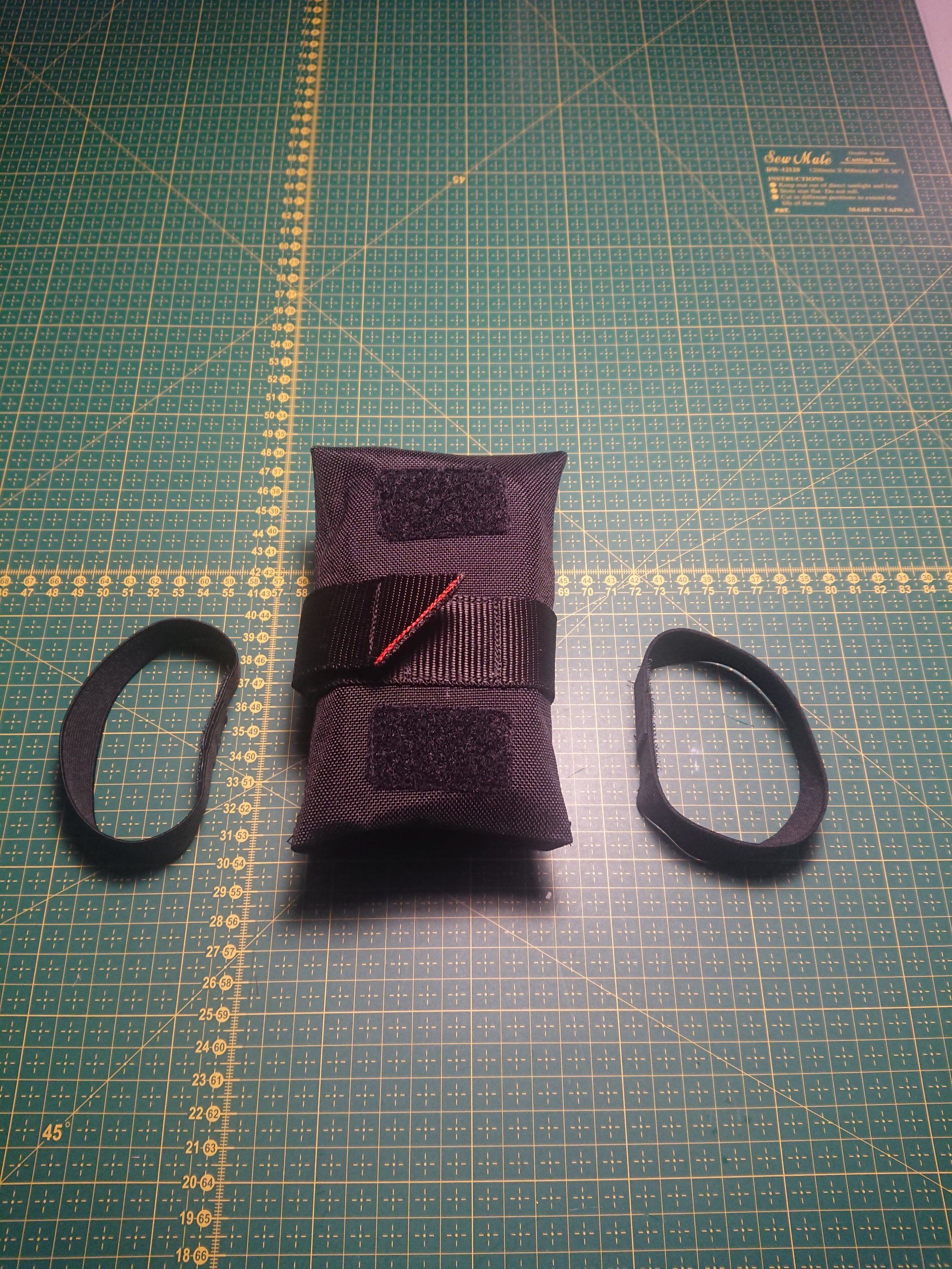

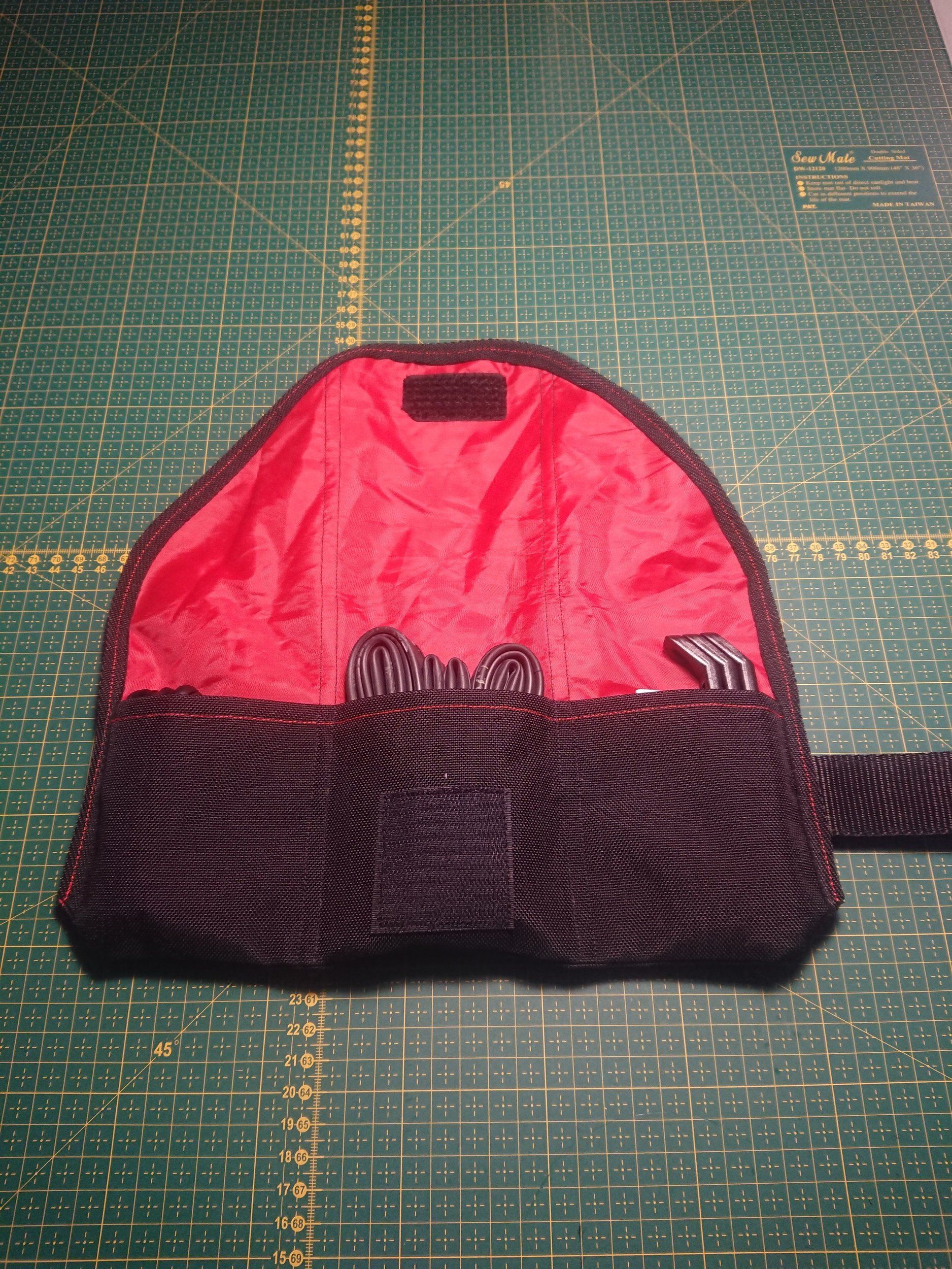

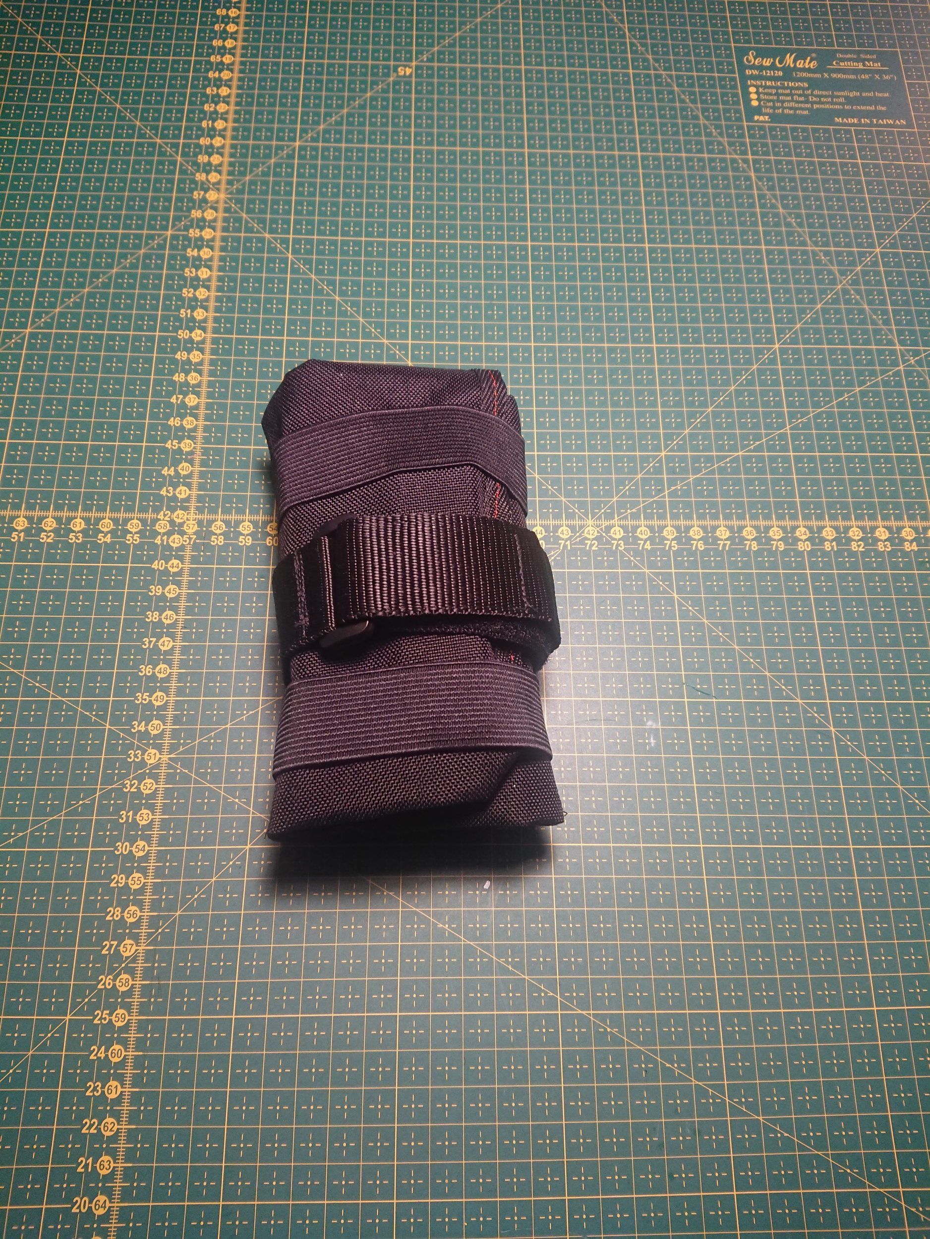

Här om dagen slängde jag ihop en kopia av Topeaks burrito pack som jag sen gav bort till tjejen. Hon är på väg in i cykelhobbyn ? så jag tyckte att det var en perfekt present till henne. Jag la även i däckavdragare, multiverktyg, en slang och några lagningslappar så att hon har ett litet kit. (Fick meddelande från henne idag om att hon kompletterat kitet med en pump) ?
Öppen och stängd
Jag valde att inte sy fast resårbanden som håller ihop "paketet" eftersom resårband brukar bli väldigt slappa efter ett tag. Så jag sydde dit kardborre så att resårbanden går lätt att byta ut när det behövs och de hålls på plats när man öppnar upp, så att man inte tappar bort dem.
Jag sydde även dit resor (för att hålla grejer på plats) i två av fickorna. Topeak har bara sånt i en av fickorna.

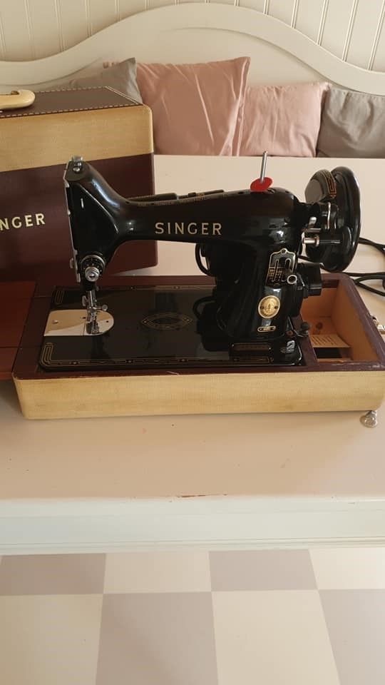

Köpt en "ny" symaskin från -57 på loppis:
Den lilla mackapären tuggar på fint efter rengöring, en skvätt olja och en ny nål. För att testa så sydde jag en orange styrväska i överbliven kapellväv som var tänkt att passa både racern och fatbiken, men den blev lite fjantig på tjockisen så jag sydde en till fast svart med rullstängning av bara farten.
Visa bilaga 439363
nice, får väl gå på loppis och fynda en jag med

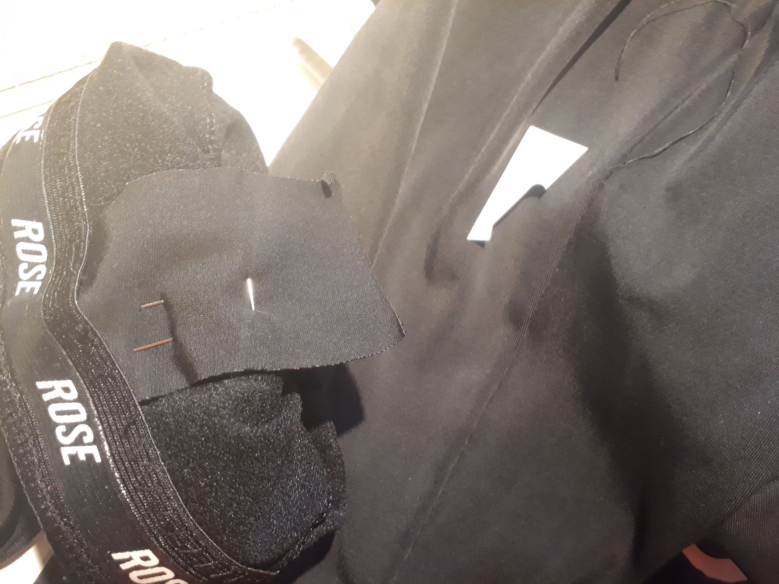

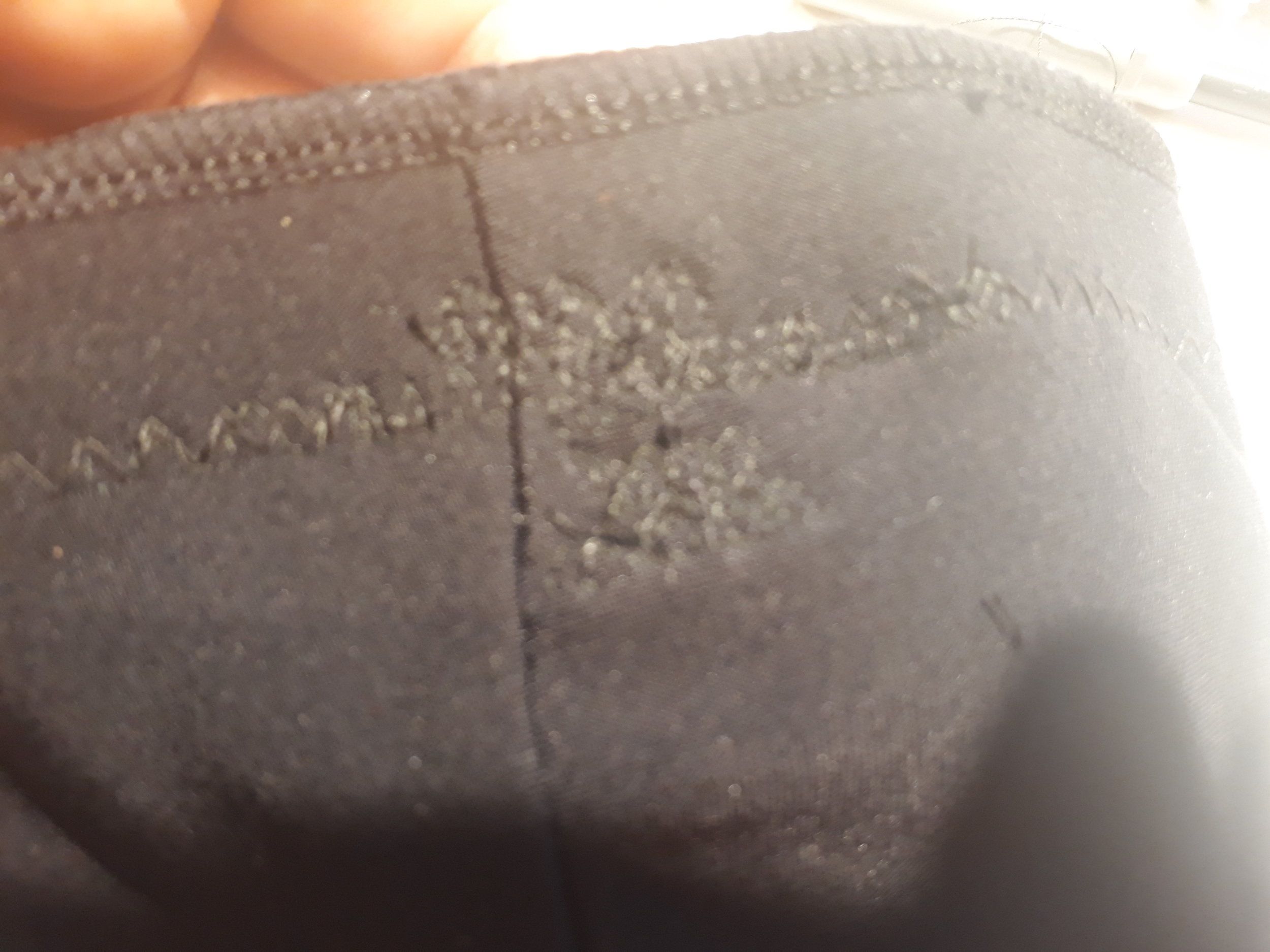

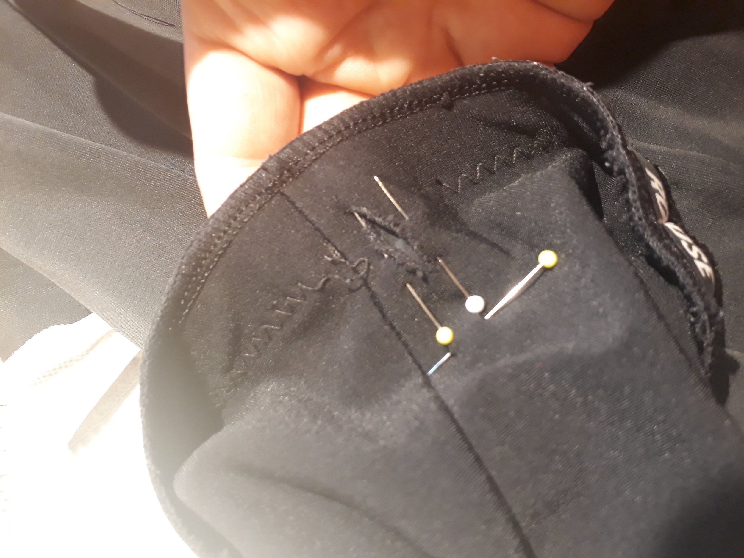

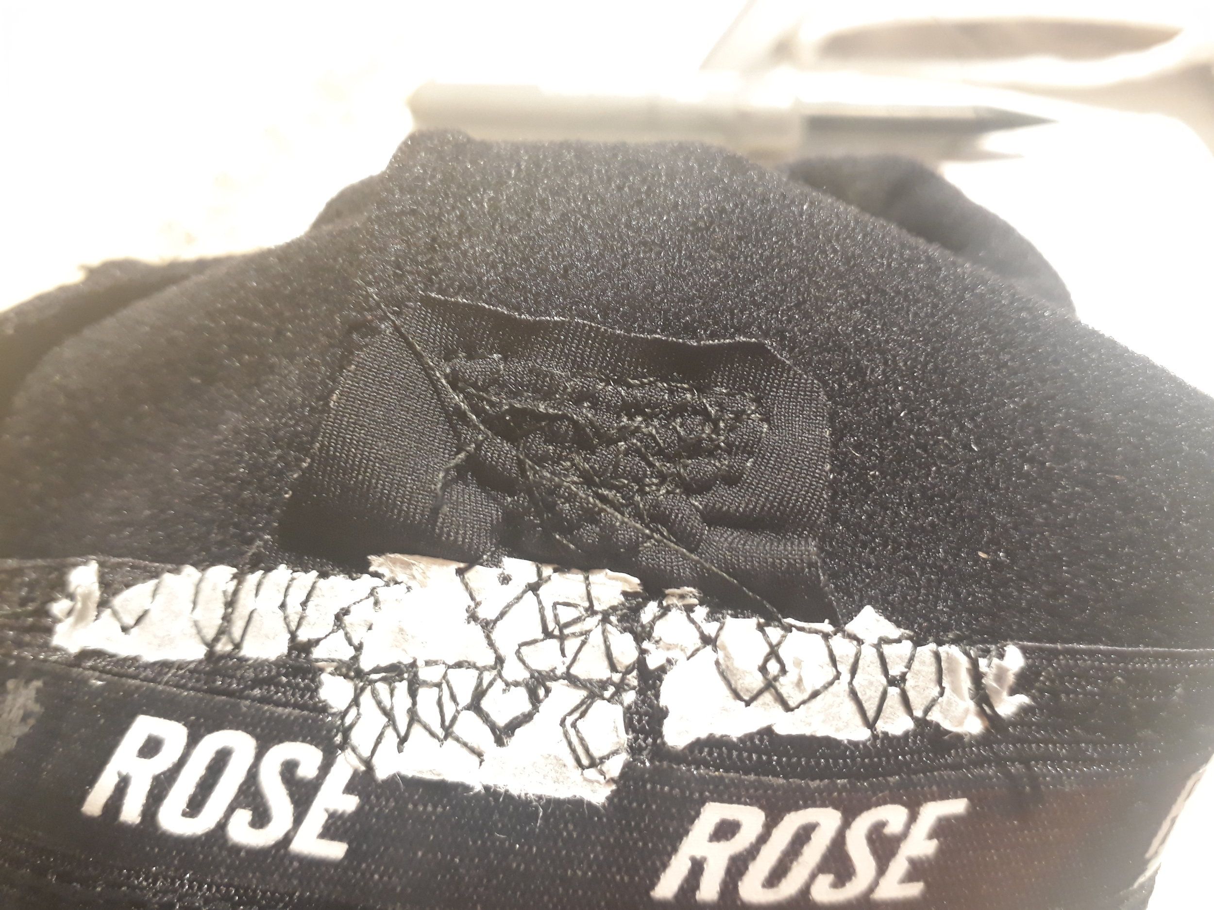

Dagens sy-fulmek kanske men visst är det roligare att reparera än att sy nytt!
Reparation av lycra. Fick ett hål efter en pinne längst ner på mina nya 3/4-bibs på 3:e turen. Läge att testa att laga.
En liten lapp klipptes ur ett par gamla bibs, och nålade fast på baksidan. Sedan körde jag med maskinens fake-overlock-söm fram och tillbaka några gånger. Det vita som syns är rester av bakplåtspapper jag hade emellan för att inte gummeringen skulle fastna i stygnplåten.
Erfarenheter
  • Provsy i annat tyg innan, det visade sig att strech-funktionen bara är elastisk i åt ett håll.
  • Använd en nål för strech-tyg (den ha en spets som inte skär sönder trådarna i Lycra lika lätt)
  • Sy inte igenom bakplåtspapper, det är för starkt för att man skall kunna dra loss det enkelt. Det blev dessutom en styv del av tyget som inte fick stretch.
Den är provcyklad i 4mil igår och då höll det i alla fall. Svart och omönstrat är en bra färg - lätt att få rätt färg på tråden.
