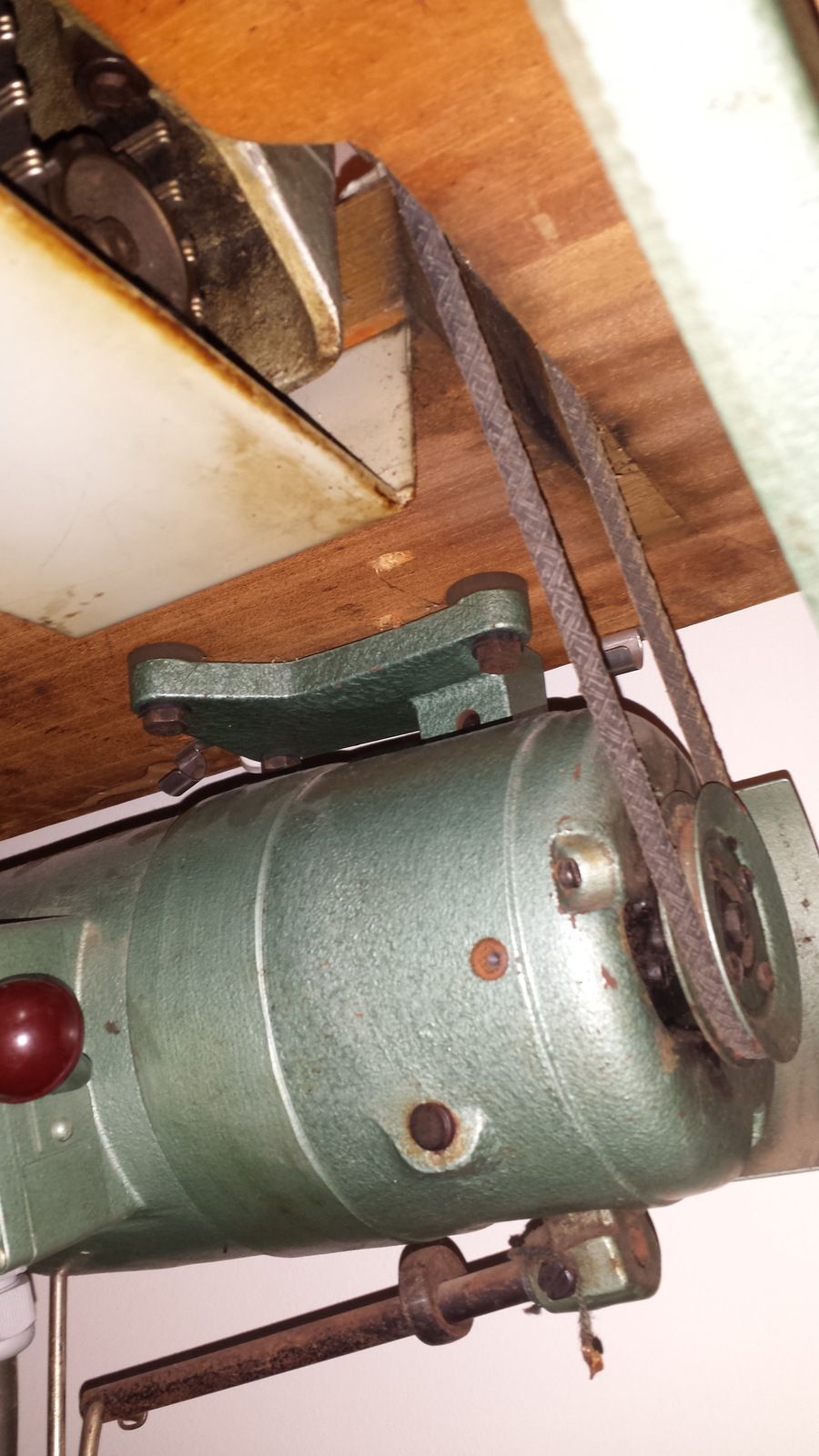

Köp en billig servo motor till den istället. Finns för under tusenlappen på ebay så slipper hon meka med att flytta spisen och kan koppla in den till vanliga 230 V istället. Låter mindre och drar mindre ström också. Lyxa till det med ett nål-positioneringssystem också när ni ändå är igång :)
Hasse#7
[OT] Happys symaskinstråd!
edvin_m sa:
Jag har en bekant som är tusenkonstnär. Han föreslog samma sak. Vad är ett nålpositionerinssystem? Laser?

När man slutar sy stannar nålen nere i tyget, tills man ber den sluta bete sig så. Det gör det enklare att sy runt hörn etc.
Eller uppe, om man nu föredrar det :) sparar extremt mycket tid och energi iom att man inte behöver handveva maskinen till rätt position varje gång man ska runt ett hörn. Jag har också ställbar maxvarvtalsreglering på min motor. Ganska skönt att plocka ner hastigheten några steg från proffsen som matar löpmeter snabbare än jag springer :)
Byta motor är extremt enkelt på industrisymaskiner. Motorn är helt fristående från maskinhuvudet så bara att släppa på remmen, skruva loss hela motor paketet, måtta upp och borra i bordet för nya, skruva fast och spänna remmen.

Tack alla! Så får det bli.

Det visade sig att keramiken i uttaget spruckit så att nolla saknades. Stämmer ju bra med att asynkronmororn brann upp. Om det är någon av er extremt erfarna symaskinspiloter som kan ge mig en länk eller två till ett bra köp som ersättning är jag mycket tacksam. Det som önskas är motorpaket plus nålpositionering separat. Maskinen är en Dürkopp 265-305S med Husqvarnamotor på ca 0,5-0,6 hk. Skall kolla om det är SM-628 eller SM-514.
Edit: Det är en 628-1 med 2800rpm.

Motorerna är typ universal, du får bara borra nya hål för att skruva fast den i undersidan av bordet.
Här är ett set med motor och nålpositioneringssystem.
https://www.ebay.co.uk/itm/Industri...h=item286cac89d5:g:ZIgAAOSwNnRYmchK:rk:1:pf:0
Nålpositioneringssystemet bygger på att man skruvar fast en roterande del av den svarta klumpen i bild 2 på axeln höger om drivhjulet på symaskinen. Klumpen hänger sen rakt ner och axeln roterar inne i den. En lägesgivare känner av hur axeln står och därmed kan man bestämma nålens position. Jag tror att även den här anslutningen är av standrad typ men jag är inte helt säker. Kan du fota din maskin på höger sidan?

Hasse#7 sa:
Först och främst tack! Här kommer bilder.
Sorry för sen återkoppling! Motorn ser rätt ut men inte axeln för nålpositioneringssystemet. Kanske går att fulskarva med en 3d printad bit eller något. Annars, hör av dig till nån av de större webbshoparna. Tex collegesew.co.uk (tror jag). Finns ett gäng i england som kränger diverse fin- och fultillbehör till infustrisymaskiner.

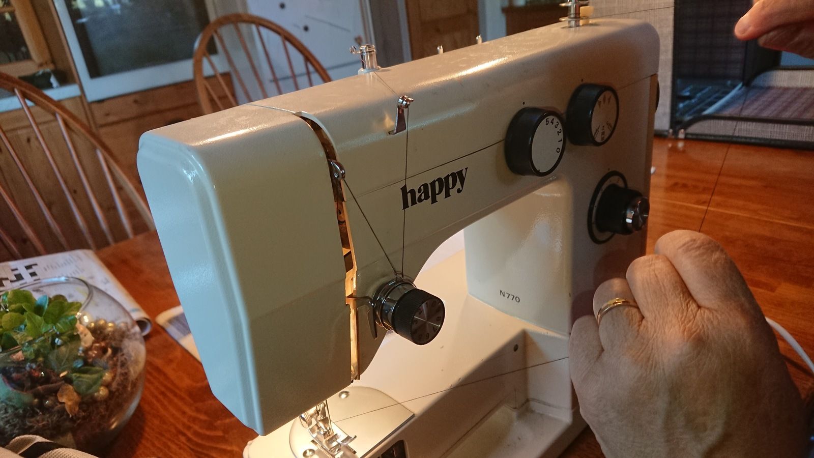

Frugan skulle reparera äldsta bonusdotterns hästtäcke.
Döm om min förvåning när hon ställer upp den ultimata happy-symaskinen...
Aron
DeLiQ sa:
Grymt!
Hälsa din fru lite försiktigt att tråden ska gå under ”haken” vänster om trådspännarvredet innan den går upp till den där ”upp-och-ned-armen”, (som jag inte har en aning om vad den heter.)
Ser ut som det ska spolas på mer undertråd, så det kanske ska vara så på den maskinen då (?)
Det var precis det som gjordes när jag tog bilden.

Ahh, nu ser jag vad som försiggår i övre hörnet. Det var ju en oortodox lösning att gå via nålen vid påspolning av undertråd. Men om det fungerar för henne så är ju allt som det ska.
