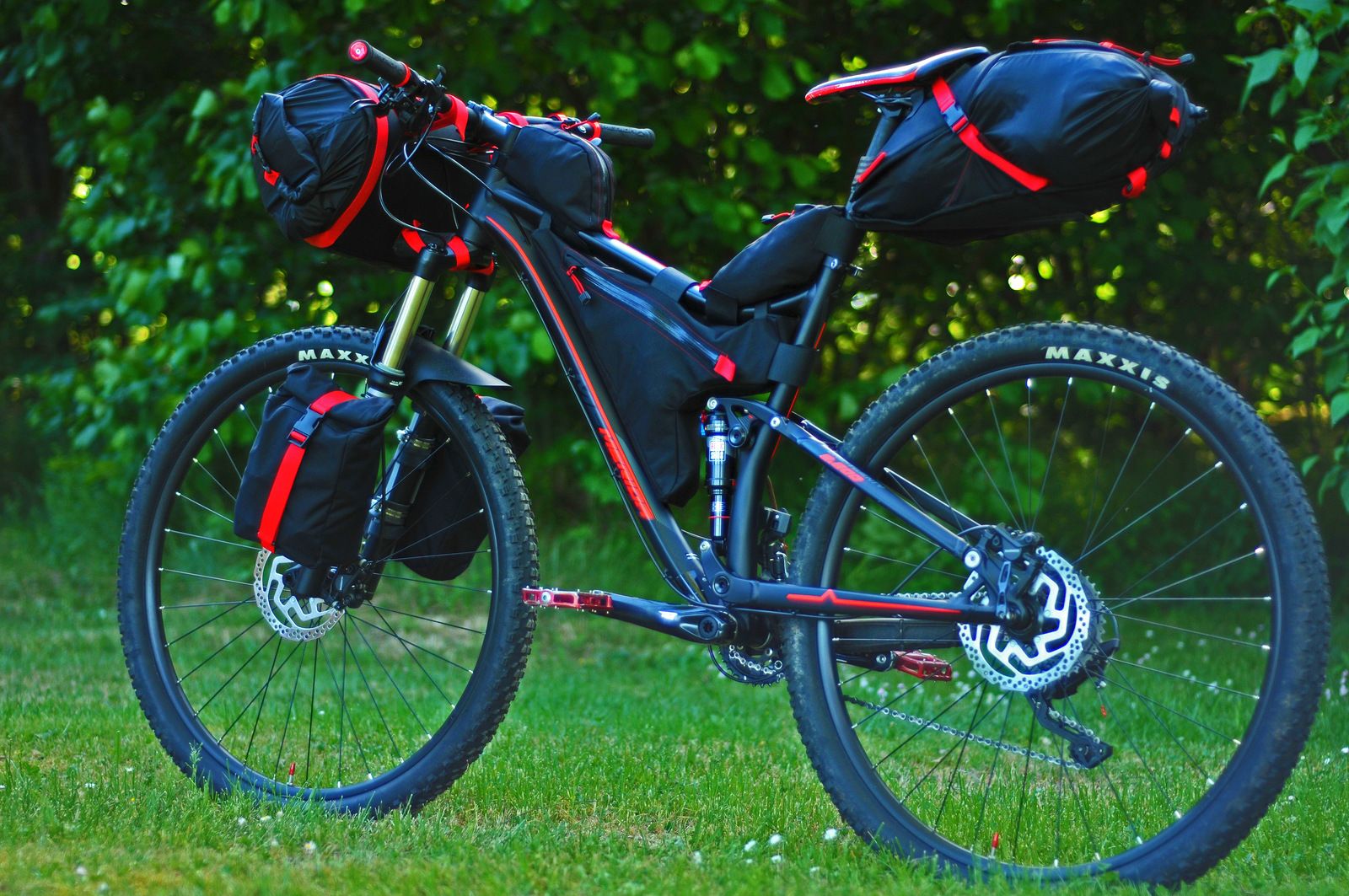

Efter att ha hängt på happyride i tio år så kommer här mitt första inlägg i en tråd :)
Jag är nu klar med att sy mina bikepackingväskor till min MTB.
Styrväskan och sadelväskan sydde jag redan förra året till min första bikepackingtur.
Film från den turen finns här
för den som är intresserad. (tyvärr så är kvaliteten inte så bra)
Innan jag sydde väskorna så Googlade jag runt och studerade andra väskor som finns att köpa och plockade idéer från flera som jag sen kombinerade till väskor som passar mig och min utrustning.
    314.4 KB · Besök: 185
