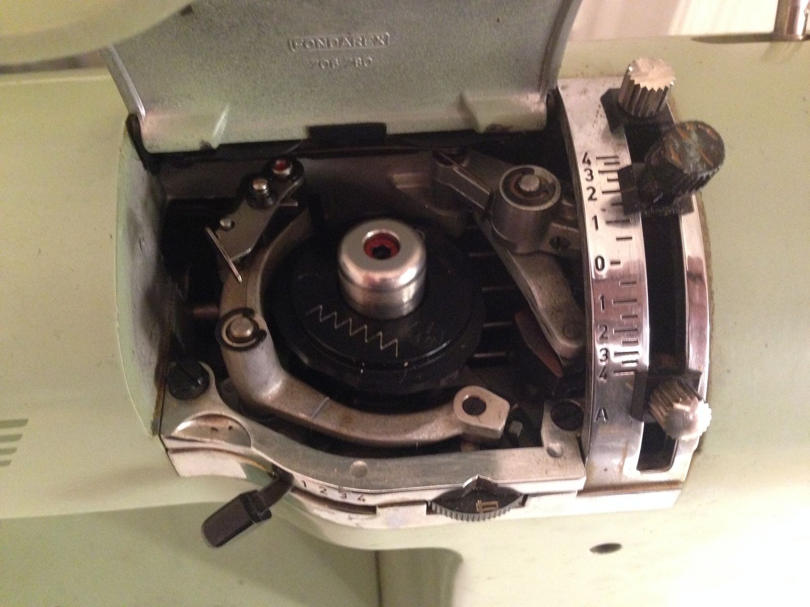

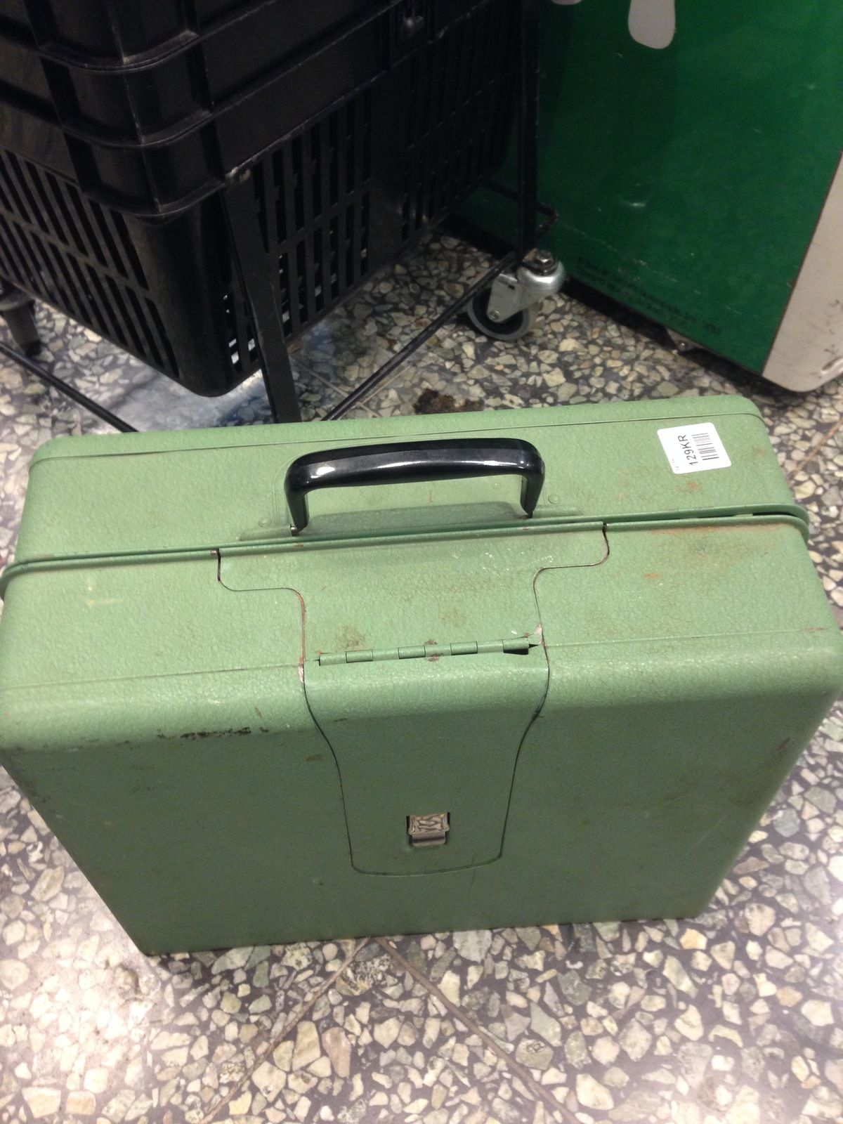

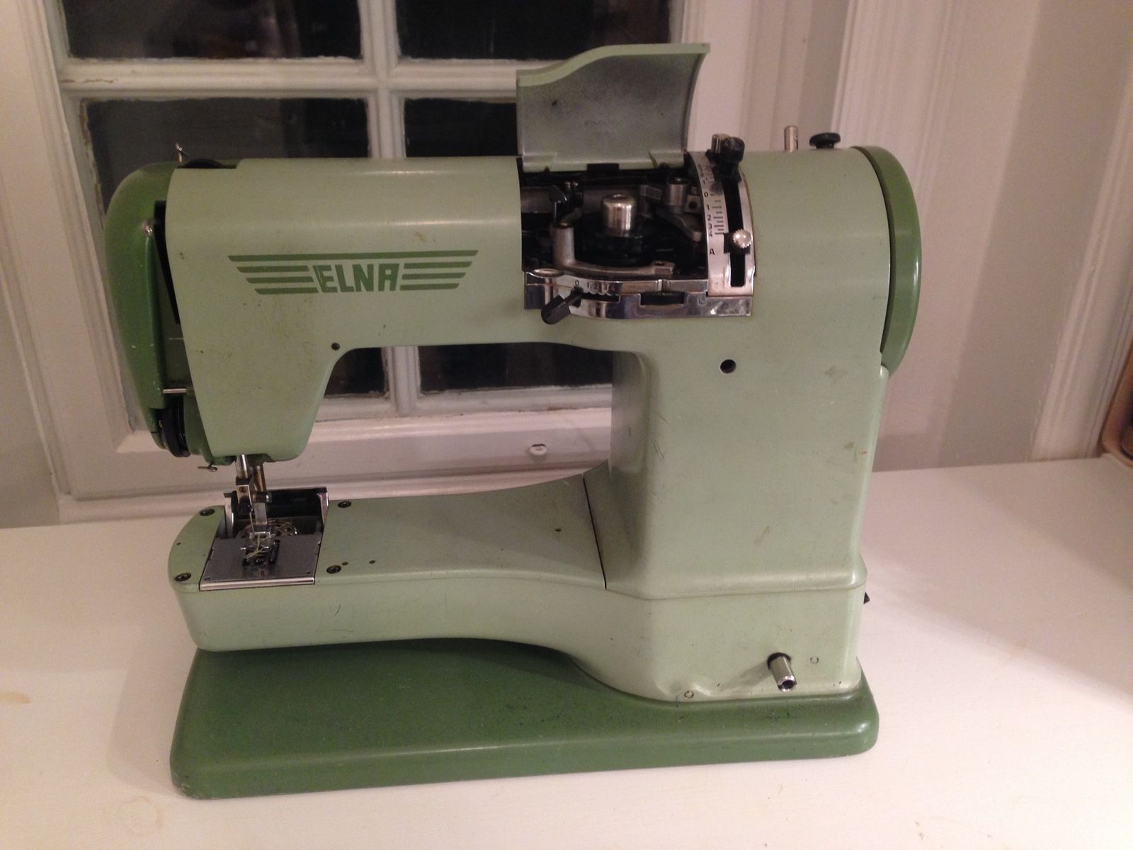

Spontanköppte en symaskin i tron att det var något mer åt semi-industri-hållet. Är rädd att jag sliter ut min gamla Husqvarna med alla tjocka lager cordura och nylon i mina väsk-projekt.
Verkar mer ha varit ett bra hemma-maskin för vanligt folk. Underbart mekanisk dock! Har någon mer info? Lutar lite åt att jag ger bort den eftersom jag redan har en stark 50-talare.
Om man bortser från priset är moderna symaskiner faktiskt smidigare att sy med än gamla stålhingstar. Jag har haft en gammal Pfaff 332 som är en erkänt bra hushållsmaskin, men en modern maskin typ Janome Easy Jeans har en smidigare motor och automatisk trådspänning. Om du syr stora grejer kanske en gammal industrimaskin kan vara bra, men dess största styrka är kapacitet.

Spontanköppte en symaskin i tron att det var något mer åt semi-industri-hållet...
Sök på Elna Grasshopper för mer info. Om jag minns min symaskinshistorik rätt så har den knägas. Det kräver kanske sin tillvänjning? Det är en bra hushållsmaskin, men industri är den inte. Om du letar efter något mer rejält men saknar plats så håll också ögonen öppna efter en sk ataljemaskin.
Edit: Om den är i ok skick kan du få långt mer än du betalde för den, så bra köp!
Edit II: Det är inte en Grasshopper. Det är en Transforma.

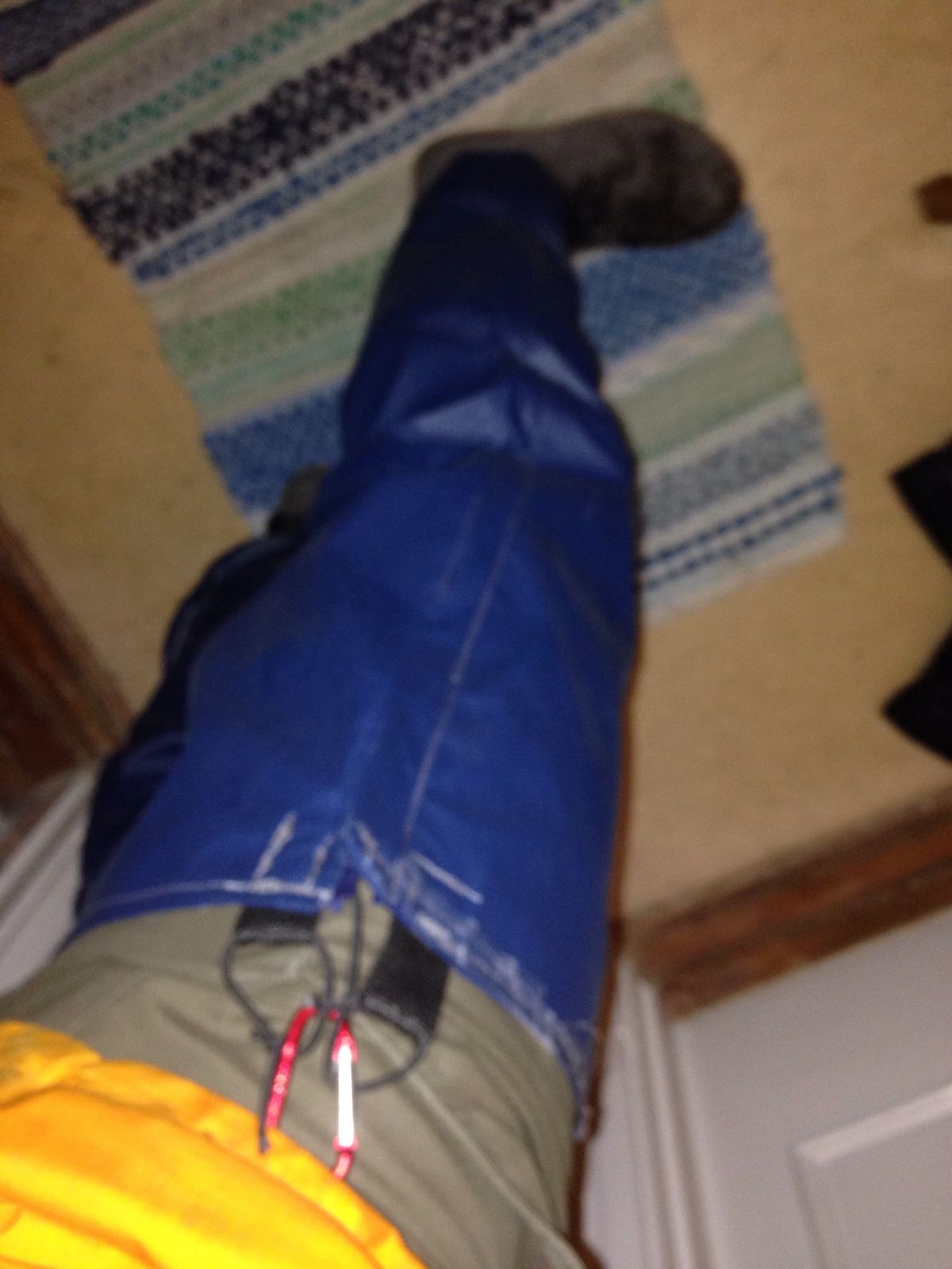

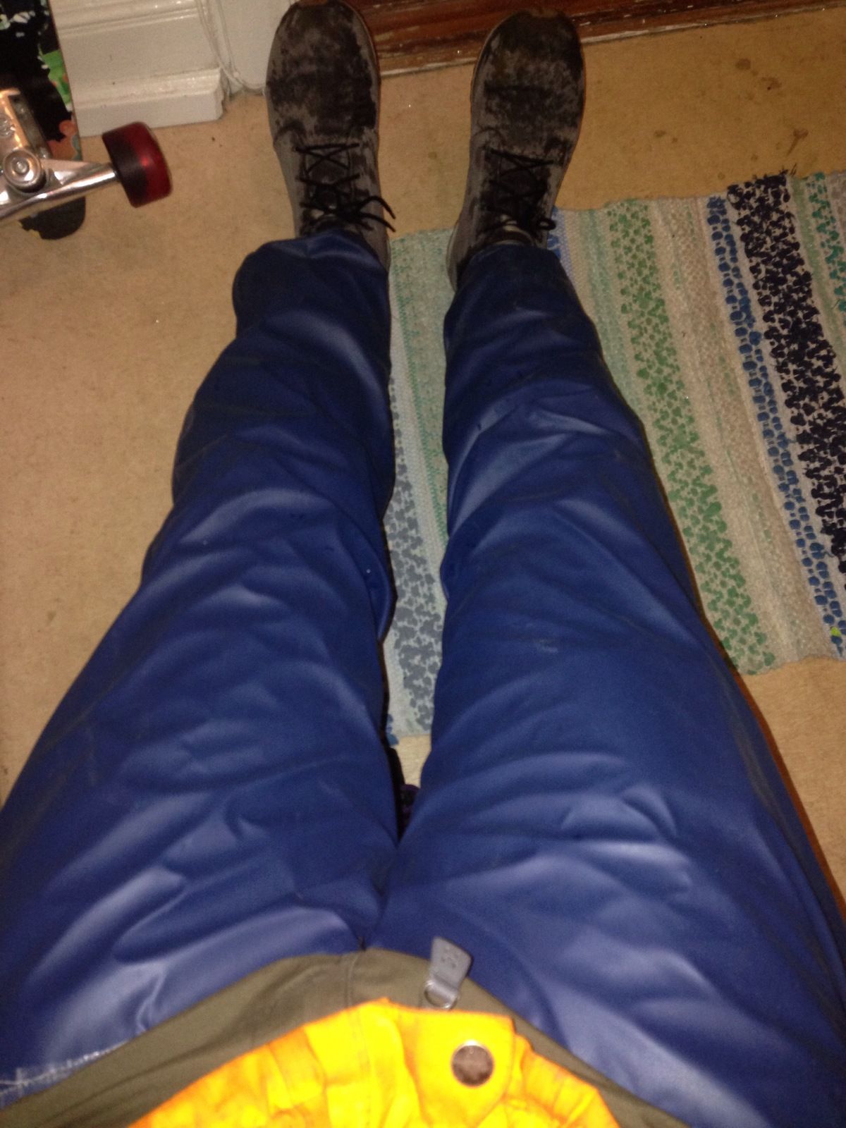

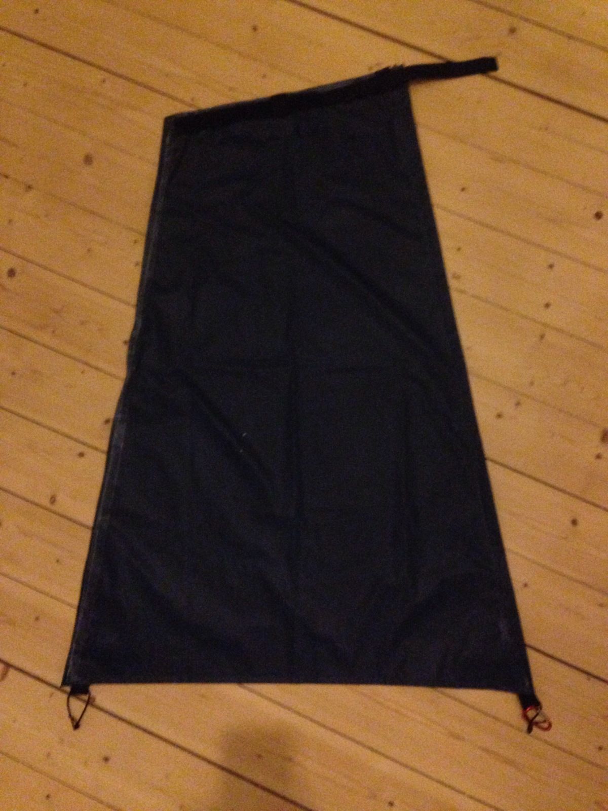

Testade lite prylar jag sytt i eftermiddagens snöoväder.
Regnholkar som lätt kan tas av vid regn/uppehåll utan att ta av skorna. Fungerade över all förväntan. Gott om plats i knäna, ingen instängd känsla pga. smidigt att öppna på sidan, lätta att ta av och på, sitter bra runt anklarna och god marginal mot kedjan. Tyvärr tog den blå tråden slut när jag sydde så lite av sömmarna är inte så vackra.

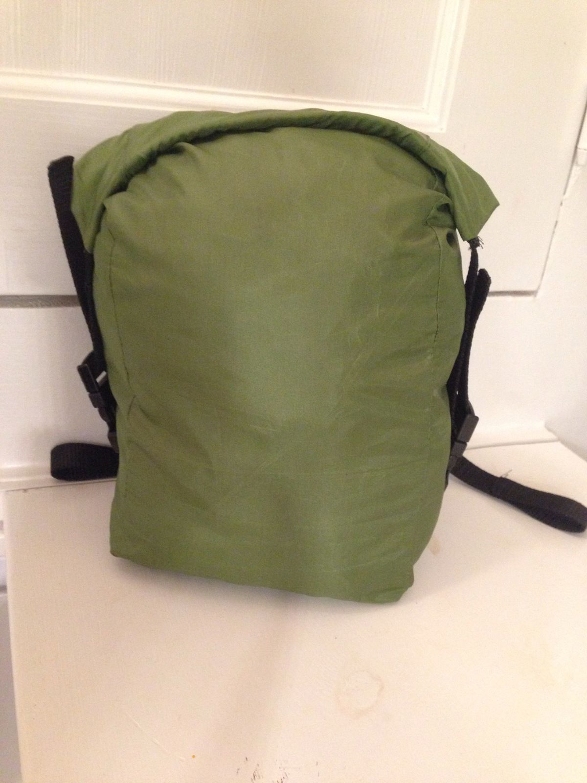

Sedan en feed-bag. Insåg att den var väldigt svår att öppna med tjocka handskar. Skulle nog må bra av en snodd att dra i för att öppna med.

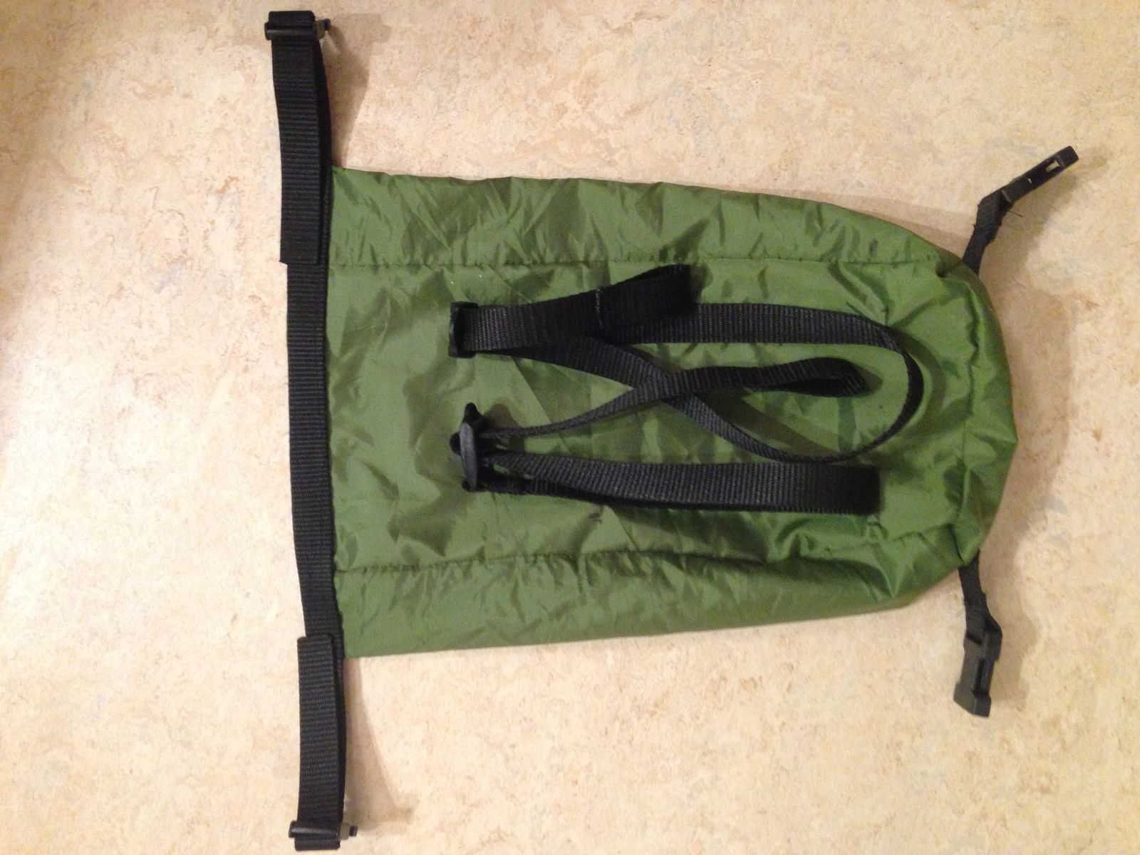

Slöjdar vidare.

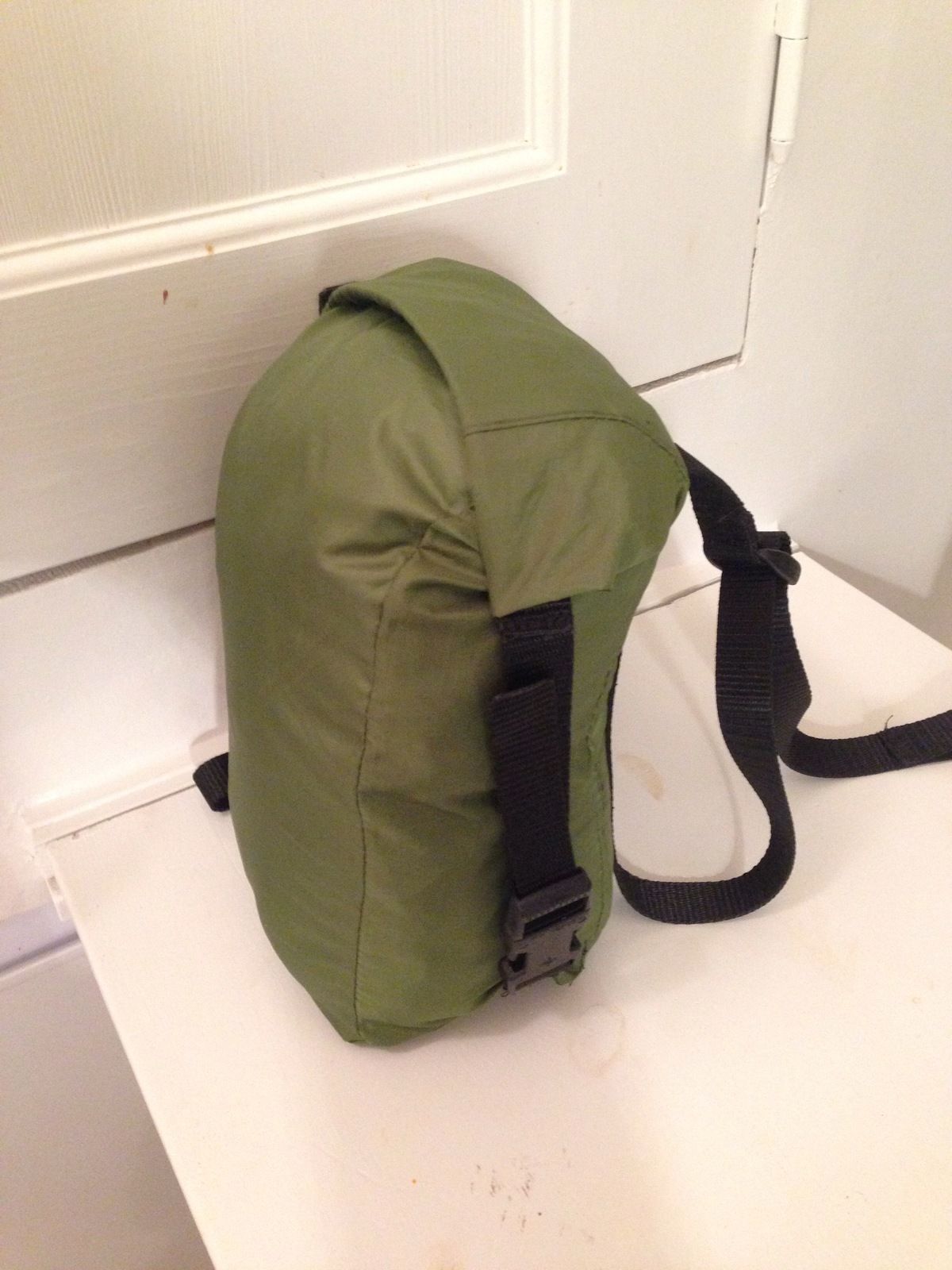

Inspirerad av outer shell och diskussionerna i bikepacking-tråden sydde jag ett par "pico panniers". Tanken är att fästa dem på exempelvis framgaffelbenen eller annan lämplig plats. Nu ska jag bara lösa polykarbonat-skivor att ha som fäste mot cykeln. Om någon har använt polykarbonat och har tips på lämplig tjocklek eller på bra leverantör är jag nyfiken. Akryl och liknande som biltema och jula har är svagare och sprödare tyvär.
Väskan tom och packad.

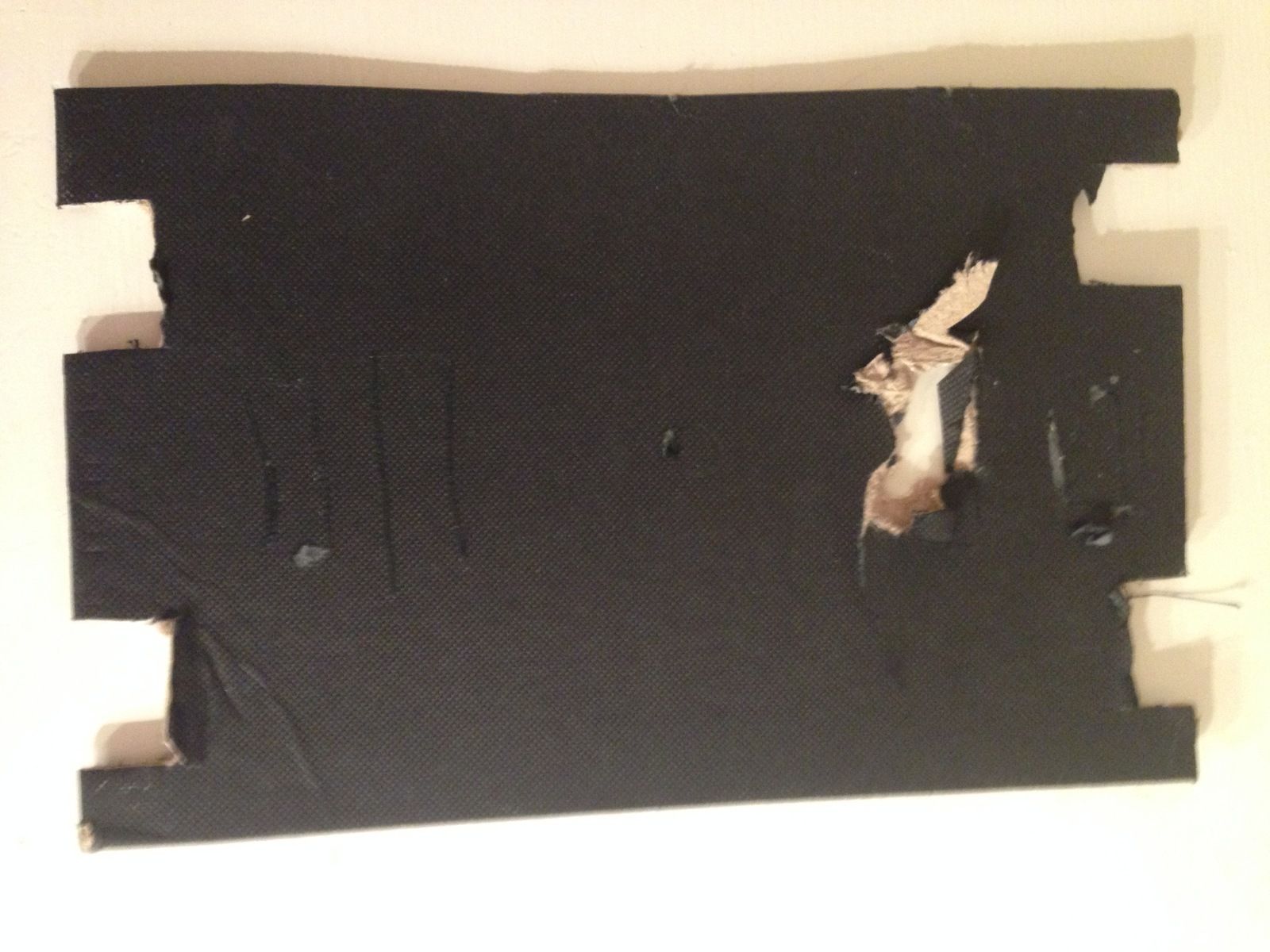

Mall till bakstycket som skall skruvas fast på cykeln och som väskorna sedan ska spännas på.

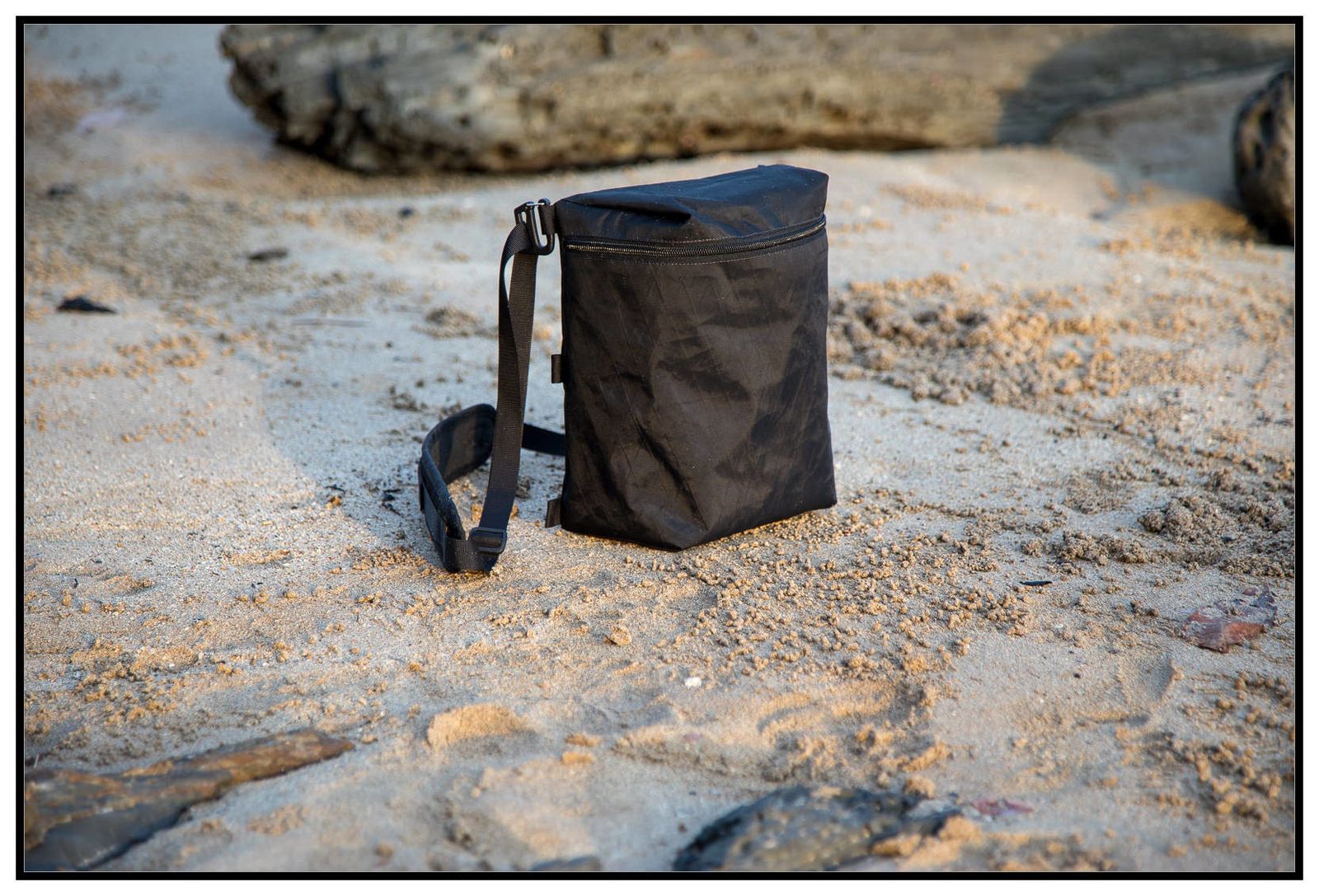

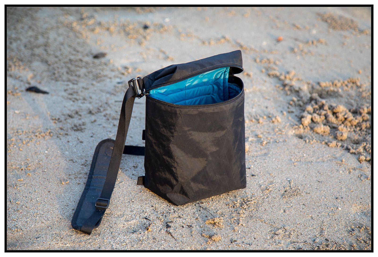

Jag hittade ingen kameraväska som jag gillade. Alla var i mitt tycke för tunga, klumpiga och hade en massa onödiga detaljer. Så jag sydde en egen väska. Min kameraväska väger 171 g och lastar en fullvuxen DSLR med 24-105 zoomobjektiv. Yttermaterialet heter Xpac VX21 och är helt vattentätt. Fodret med stötdämpning går att plocka ut vid behov. Min tanke var kunna använda väskan till annat än kamera när jag t ex är ute och reser. Jag sydde också på några extra öglor med baktanken att kunna konvertera den till midjeväska, bröstväska eller topplock på ryggsäcken vid fjällvandring.
Jag har hunnit testa väskan under en långresa och det var riktigt skönt med en smidig och lätt väska. Dämparfoamen och väskan är såpass följsam att jag helt enkelt knölat ned den i ryggsäcken ibland när jag haft kameran hängande runt halsen. Lätt är rätt.

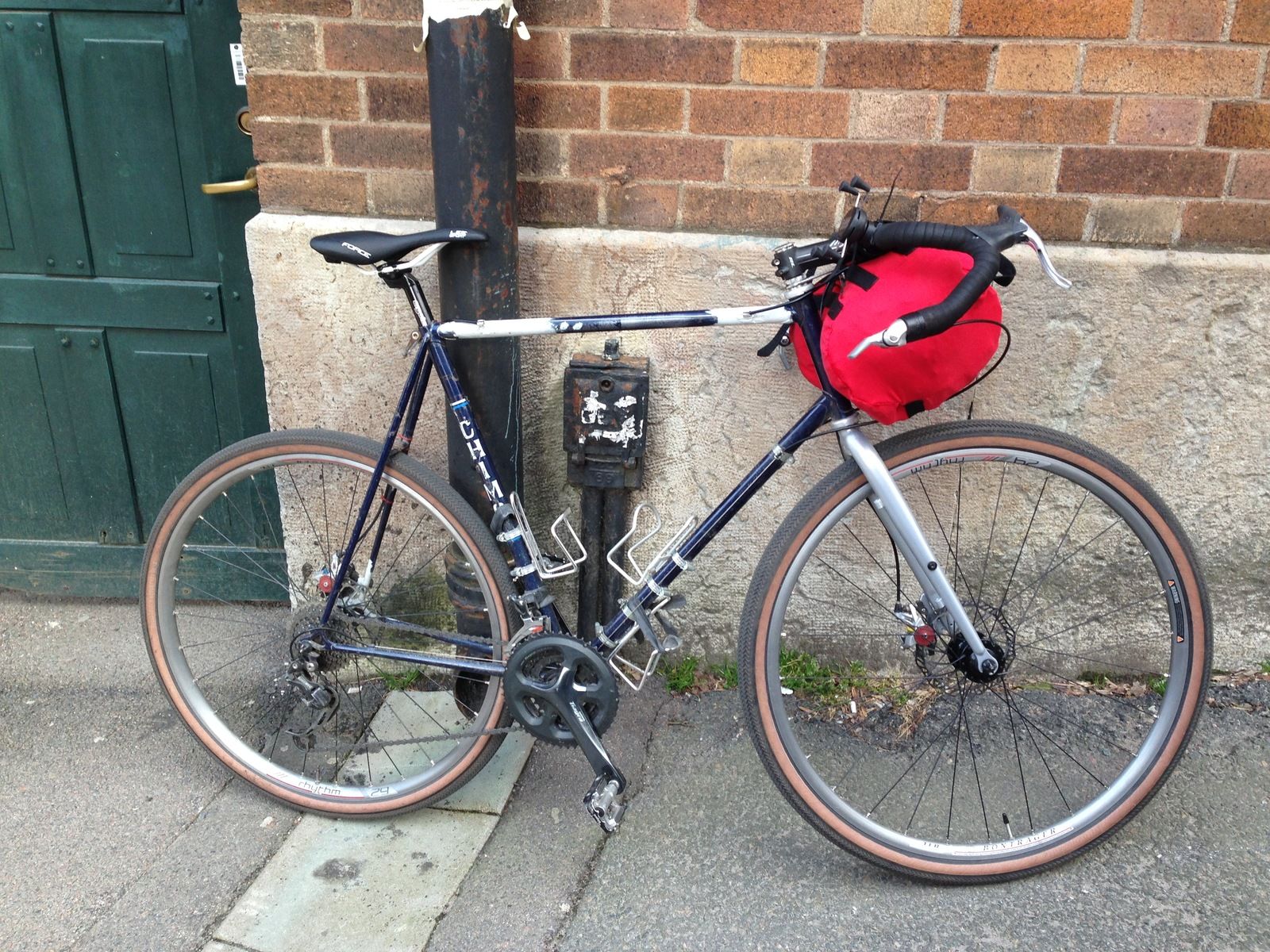

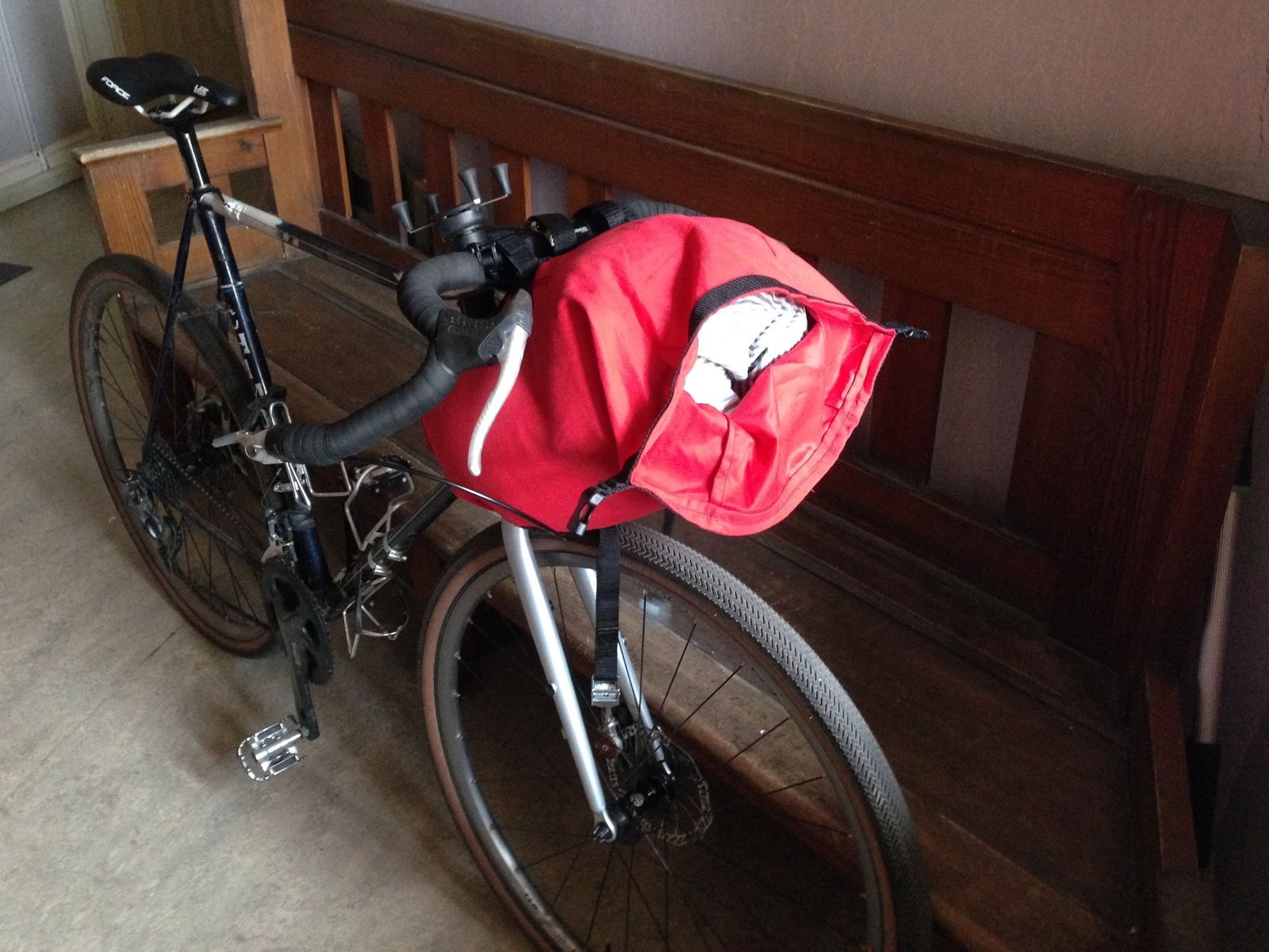

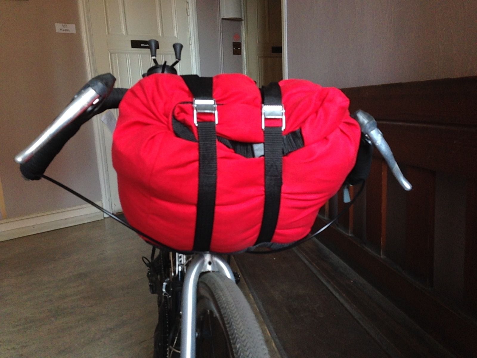

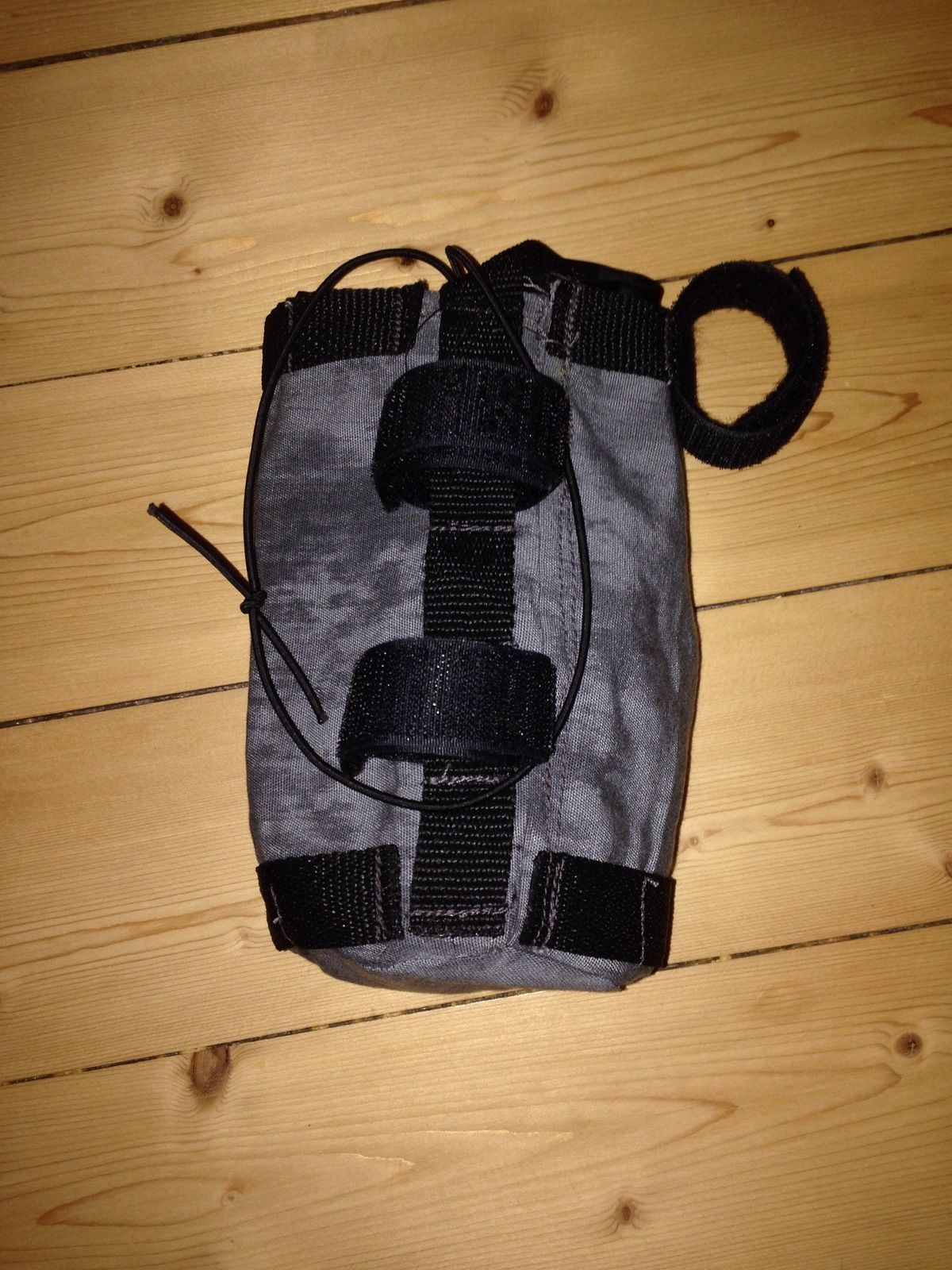

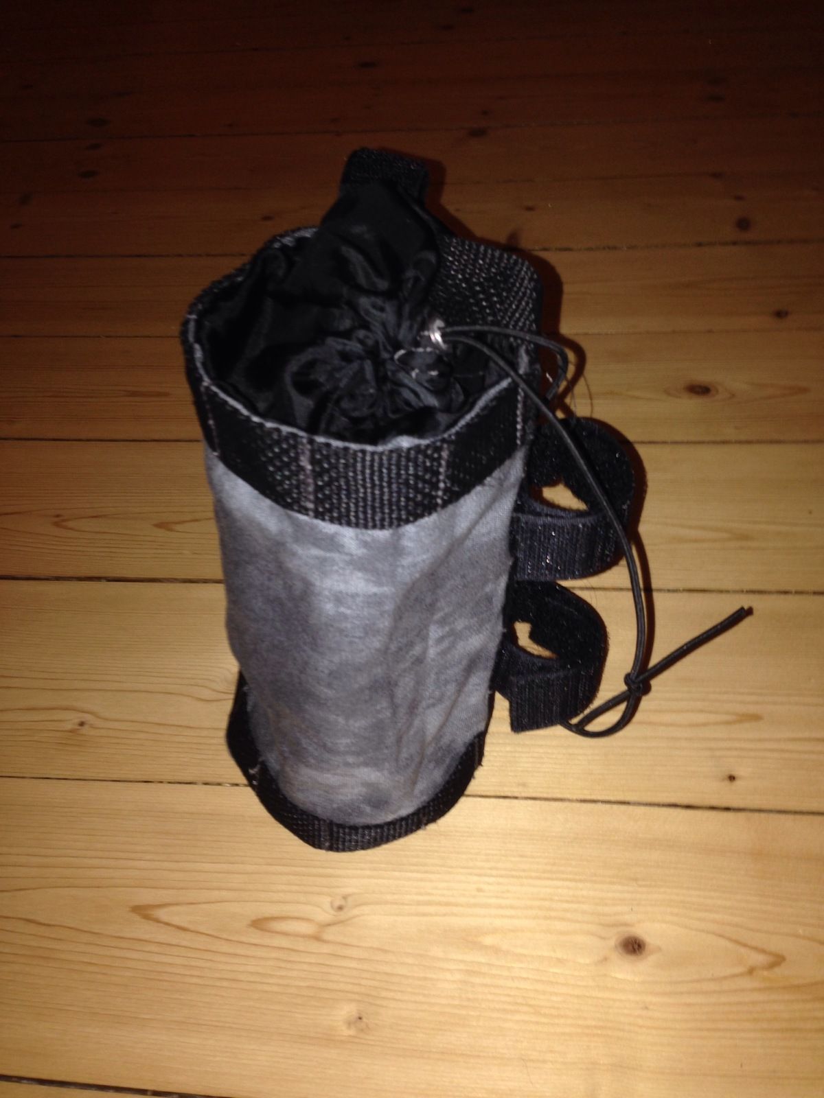

Insåg på senaste övernattningen att jag behövde en väska för styret med gott om öppna-och-kasta-i-möjligheter samt hyfsat lätt att ta med in i tältet.
Bara testat att handla mat med den men den funkar ok. Behövs dock en skumgummikudde/spacer mot styrröret. Framförallt för mina cyklar med mer wirear där. Någon som har någon ide?
