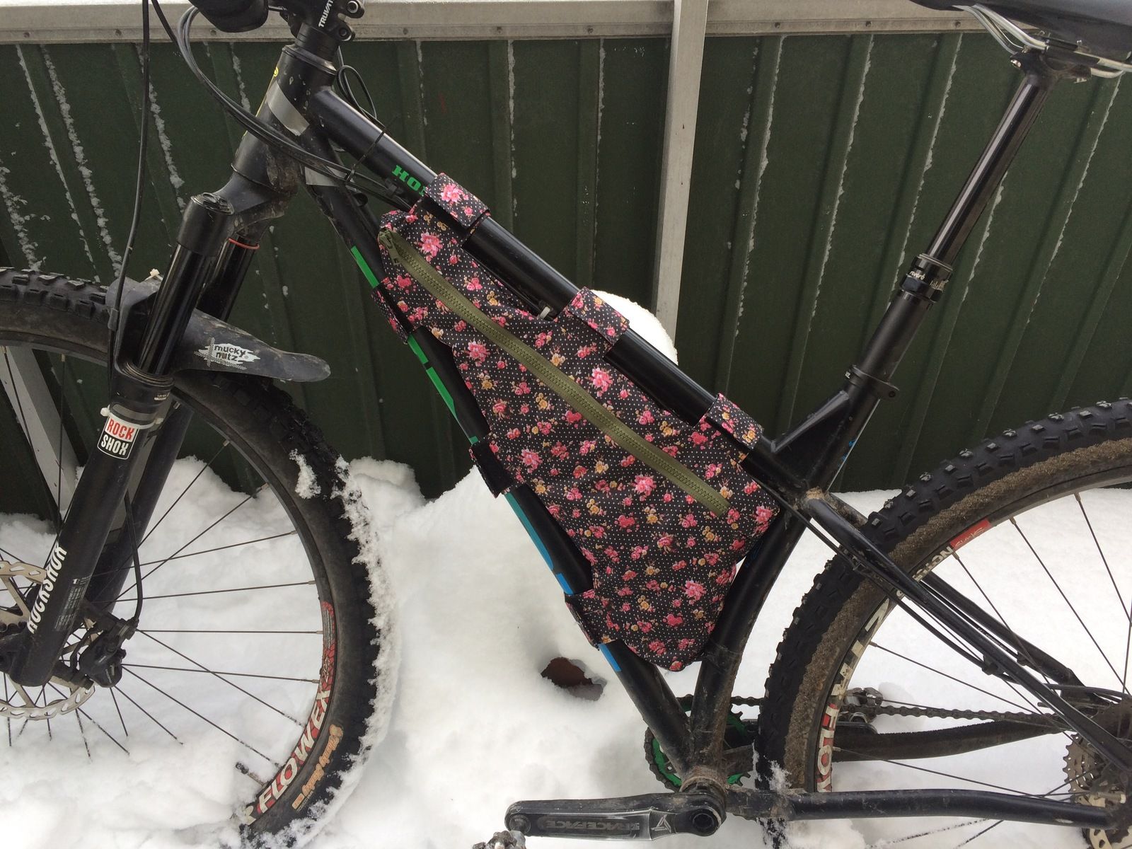

Sydde en ramväska i helgen. Återstår att se om den går att cykla med. Tyget är nån sorts vaxduk (typ bordsduk) och vattenavvisande. Blixtlåset var rätt kass kvalitet, kanske måste byta ut det.
Gamla Bettan anno '68 lives on!
[OT] Happys symaskinstråd!
Nu fick jag klart en stor ramväska till min nya Surly Ogre. Man sätter fast den med snörning längs toppröret och skruvar vid flaskställen.
Den är sydd i kraftig corduraväv och är förstärkt med plastskivor runt om väskan (bordstabletter är utmärkt för detta) och väskans "flanker" är förstärkta med tunn cellplast för att hålla formen.
Ett problem med ramväskor är att om de är för breda så slår man knäna i dem, och om de är för tunna så får man inte plats med något i dem. Jag varierade hela tiden väskans tjocklek för att maximera innehållet. Den är 12,5cm som bredast och går sen ner till 2,5cm där man har sina knän.
Den är fodrad med klargul vattensäkert tyg för att göra det lättare att se innehållet. En skiljevägg där de två färgerna på yttertyget möts gör att den inte buktar ut så mycket.
Dragkedjorna är inte så skyddade mot vatten, men flikar skyddar iaf ändarna. Rejäla knopar gör att man även får bra grepp med handskar.

Bra jobbat! Ser ju ut som på riktigt... :)

Jättesnyggt!
Själv har jag tyvärr problem med tålamodet när jag syr, skulle nog inte palla att skapa något med så mycket detaljer och smarta lösningar.

Satan vilket fint jobb! Läge att starta en firma med exklusiva cykelväskor ser det ut som! Du kan ju det där!!

Tack så mycket för alla snälla ord! Jag tycker att den ser riktigt proffsig ut på avstånd, men då man kollar närmare så ser man alla misstagen... bla är insidan riktigt fläckig och ful efter att sprejlimmet som jag fäste förstärkningarna med mättade tyget.
Apropå mönster så är det förhållandevis simpelt och hur som helst helt skräddarsytt efter cykeln och mig. Jag gjorde konturen av den genom att bara klippa till en kartongbit tills den passade i ramen och markerade sen på den vilken tjocklek väskan skulle ha runt om så att mina knän inte skulle slå i och maximera utrymmet mot pedalarmarna osv

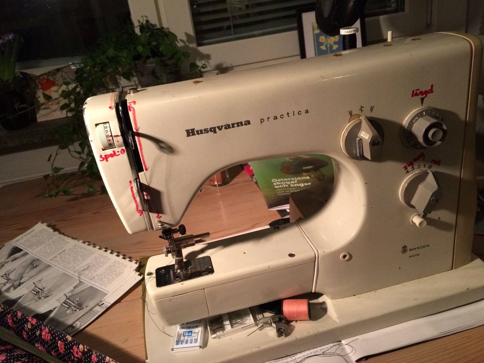

Vad kör ni för modell på symaskinen? Jag är sugen på att göra lite väskor och annat till cykeln. Vad jag förstått är billigare nya maskiner inte mkt att ha. Har därför siktat in mig på Husqvarna 2000 som många verkar gilla. Finns det några andra vettiga alternativ? Har inte lust att lägga mer än tusenlappen.

Sambon köpte ny Pfaff.
Tydligen ska funktionen "övermatare" vara praktisk om man syr i tjockare tyg. Rätt eller fel vet jag inte.
