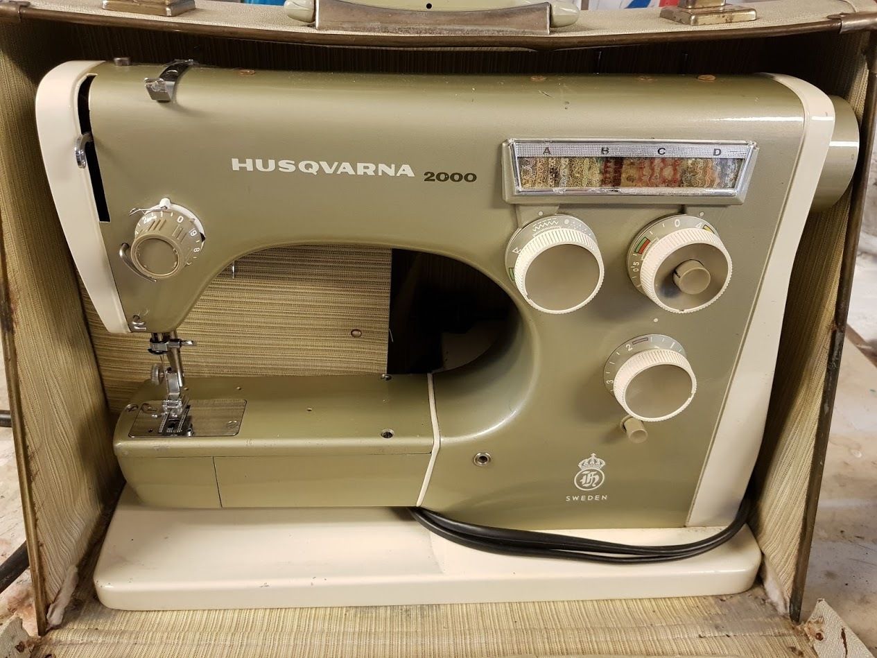

Köpte mig en Husqvarna 2000 på loppis för 100:-.
Efter olja och rengöring så syr den raksöm elegant men tyvärr så är den fasta kammen som ger sicksack spräckt vilket tydligen är ett vanligt fel på husqvarna 2000, delen kostar 500:- så det blir fortfarande en billig maskin men det är värt att kolla upp vid ett eventuellt köp. Jag har hitintills bara använt den till att sy dynor till en båt i konstskinn och det klarar den bättre än frugans modernare maskin från husqvarna från början av 2000-talet.

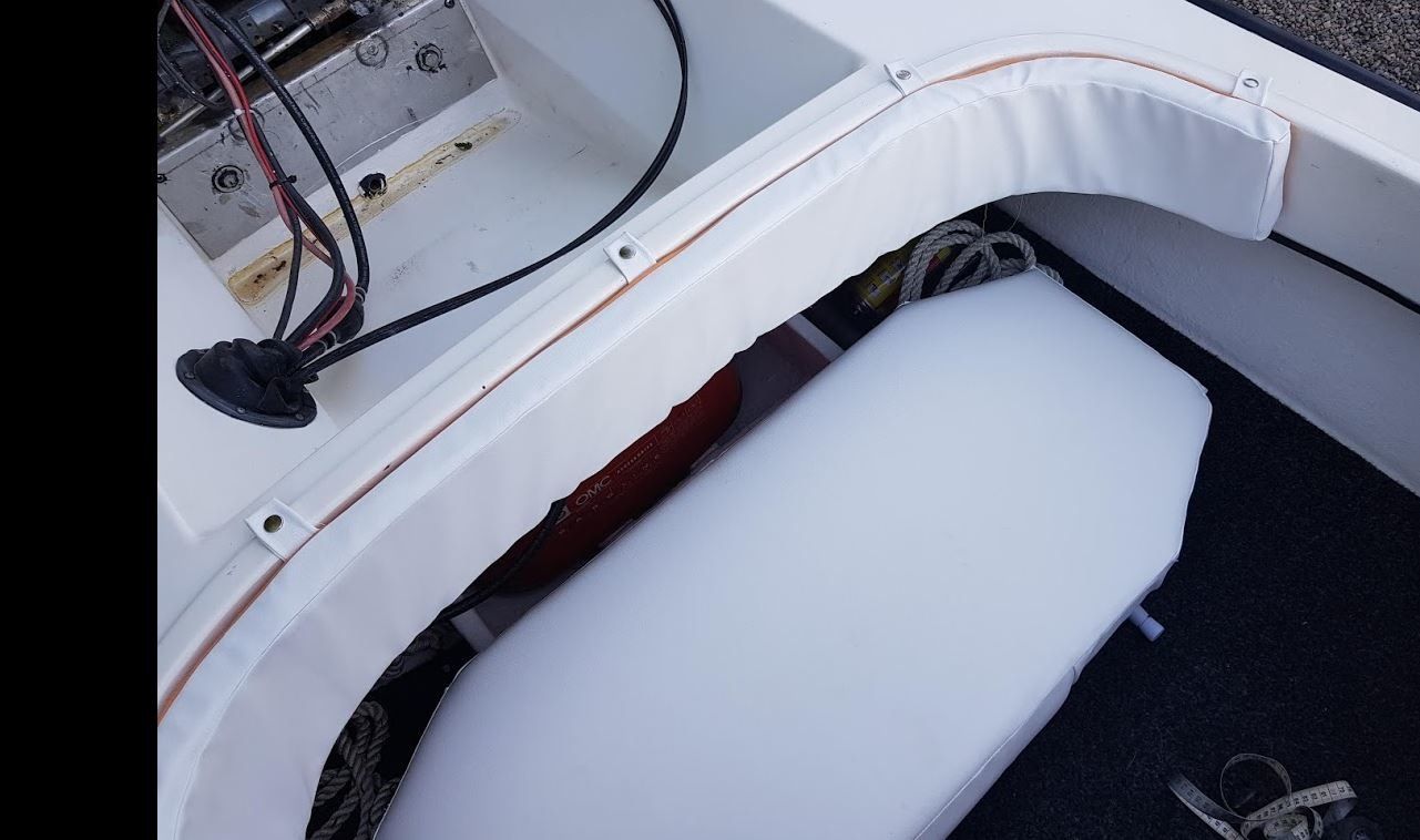

Nästa projekt blir att sy ett enklare hamnkapell, återstår att se hur bra den klara kapellduk det borde inte vara så mycket värre än konstskinnet.
[OT] Happys symaskinstråd!
Om du inte vill lägga pengar på en ny kam, eller om din maskin är en tidig varant där den reservdel som säljs nu inte passar, så kan du försöka laga den gamla.
Anledningen till att den spricker är att plasten krymper, så för att få en fungerande lagning behöver du lossa själva plastkammen från röret den sitter på. Troligen kommer den då att spricka på minst ett ställe till.
När du har kammen separerad från axeln håller du ihop den, t.ex. med en slangklämma, och slipar eller brotschar upp hålet så att den åter igen passar på axeln.
Därefter avfettar du alla delarna ordentligt och limmar ihop det hela med epoxylim, med kammen vriden till rätt position så att skåran i röret linjerar med ett av dom tre ställen där den högsta punkten på båda kammarna sammanfaller.
Det blir inte lika bra som en ny kam, och det är inte säkert att det lyckas, men den gamla kammen är ändå oanvändbar så du har inte direkt något att förlora på att göra ett försök!

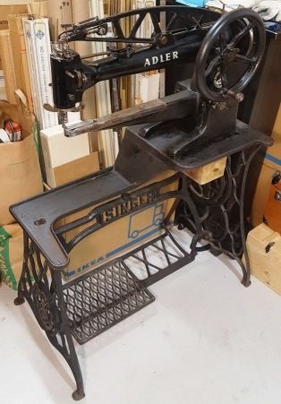

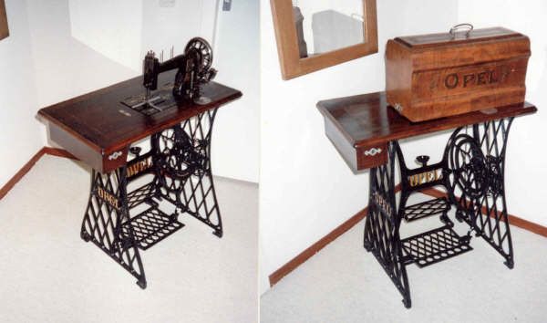

Tillbaks till ämnet. Vad är egentligen fackverket upptill till för?

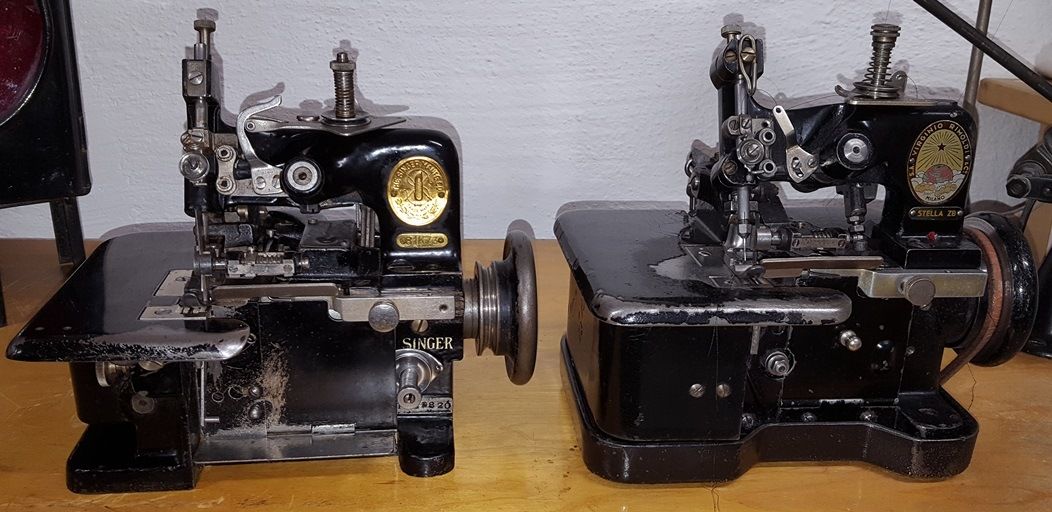

Nåja, Singer var i och för sig ganska sena på "symaskinsbollen", dom kom in och vidareutvecklade efter att dom ursprungliga patenten gått ut, så det finns nog egentligen mer av andras DNA i Singers maskiner än det finns Singer-DNA i alla andra symaskiner! Men precis som med cyklar så har symaskiner funnits så länge nu så alla i branschen har lärt sig av varandra!
Det Singer var pionjärer på var massproduktion, och framförallt var dom först med att sälja konsumentprodukter på avbetalning, vilket nog får anses vara deras största "uppfinning" och tillsammans gjorde det att symaskinerna blev tillgängliga även för "vanliga människor", inte bara för industrin!
Dessutom var Singer otroligt bra på att ta till sig och förbättra andras konstruktioner!
Min gamla Rimoldi Overlock, till exempel, (till höger på bilden nedan) utvecklades (så vitt jag vet) av "Union Spezial" i slutet av 10-talet och kopierades av inte bara Singer (ursprungliga modell 81), Rimoldi, Adler, Pfaff m.fl, utan den kan fortfarande köpas i sitt grundutförande från Ryska, Indiska och Kinesiska tillverkare ca 110 år senare!
Singer vidareutvecklade sin maskin, så även om deras sista variant från 50-talet ( 81K73, till vänster på bilden nedan) ser väldigt lik ut vid en första anblick så är den betydligt snabbare, har differentierad matning och många andra finesser som ingen annan hade vid den tiden. (Kopior av även den säljs såklar också fortfarande av kineserna, fast den konstruktionen bara är 70 år gammal...
Om Singer eller någon annan var först med "skomakarmaskinerna" skall jag låta vara osagt, men Adlers första maskiner var i alla fall en kopia av Singers!

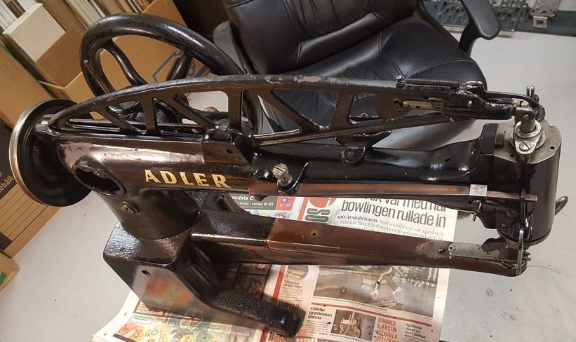

Aron sa:
Alla skomakarmaskiner fungerar ungefär på samma sätt, dom har en horisontell roterande axel inuti den övre armen och en vipparm (fackverksarmen) ovanpå.
Drivningen, från fotpedal, (eller elmotor...) eller från handhjulet sker på högra sidan av den horisontella axeln. I alla fall dom med fotpedal har två olika remskivor för olika hastighet. Alla har möjligheten att sätta handhjulet direkt på axeln, till höger. och på dom avsedda för lite grövre material kan handhjulet även sättas via en vinkel- och reduktionsväxeln på framsidan, för att sy långsammare, men hjulet driver fortfarande på den horisontella axeln.
Remskivorna på högra sidan av maskinen har en kuliss, ett spår, på insidan, som driver den övre armens rörelse.
På den vänstra sidan av maskinen så är den övre armen kopplad direkt till nålstången, där nålen i sin tur är fastskruvad längst ner. På fackverksarmen sitter också trådåtdragararmen, som har en justeringsmekanism beroende på hur mycket tråden skall dras åt, vilket i sin tur beror på hur tjockt och hur hårt material som man syr i...
Nålstången drar också lite i mekanismen för att lätta på pressarfoten, och övertrådsspänningen.
Den horisontella axeln genom maskinen har också två funktioner, där den ena styr pressarfotens rörelse i höjdled genom en hävarm som löper på en excenter, och den andra driver via en kuliss det som heter "Drehwinkel" på kort och koncis Tyska, eller "Feed motion ring slide bar" på mer utförlig Amerikanska... En ring som via en hävarm ger pressarfoten sin rörelse i längsled. (Matningen sker helt genom att pressarfoten"kliver fram", det finns ingen matning underifrån!) Modernare maskiner har spiralfjäder för pressarfotstrycket.
Genom att drivningen av matningen sker via en ring kan man vrida pressarfotsmekanismen fritt, så maskinen kan mata i vilken riktning som helst. Tillsammans med den smala och långa friarmen gör det att man kan sy där det annars är svårt att komma åt. Hela idén med maskinen är att till exempel kunna sy fast en laglapp över stortån på ett par stövlar och liknande...
I friarmen nedtill finns en fram-och återgående kuggstång som vrider griparen som för övertråden runt undertrådsspolen, Griparen är alltså oscillerande, inte roterande som på moderna maskiner.
Maskinens baksida:

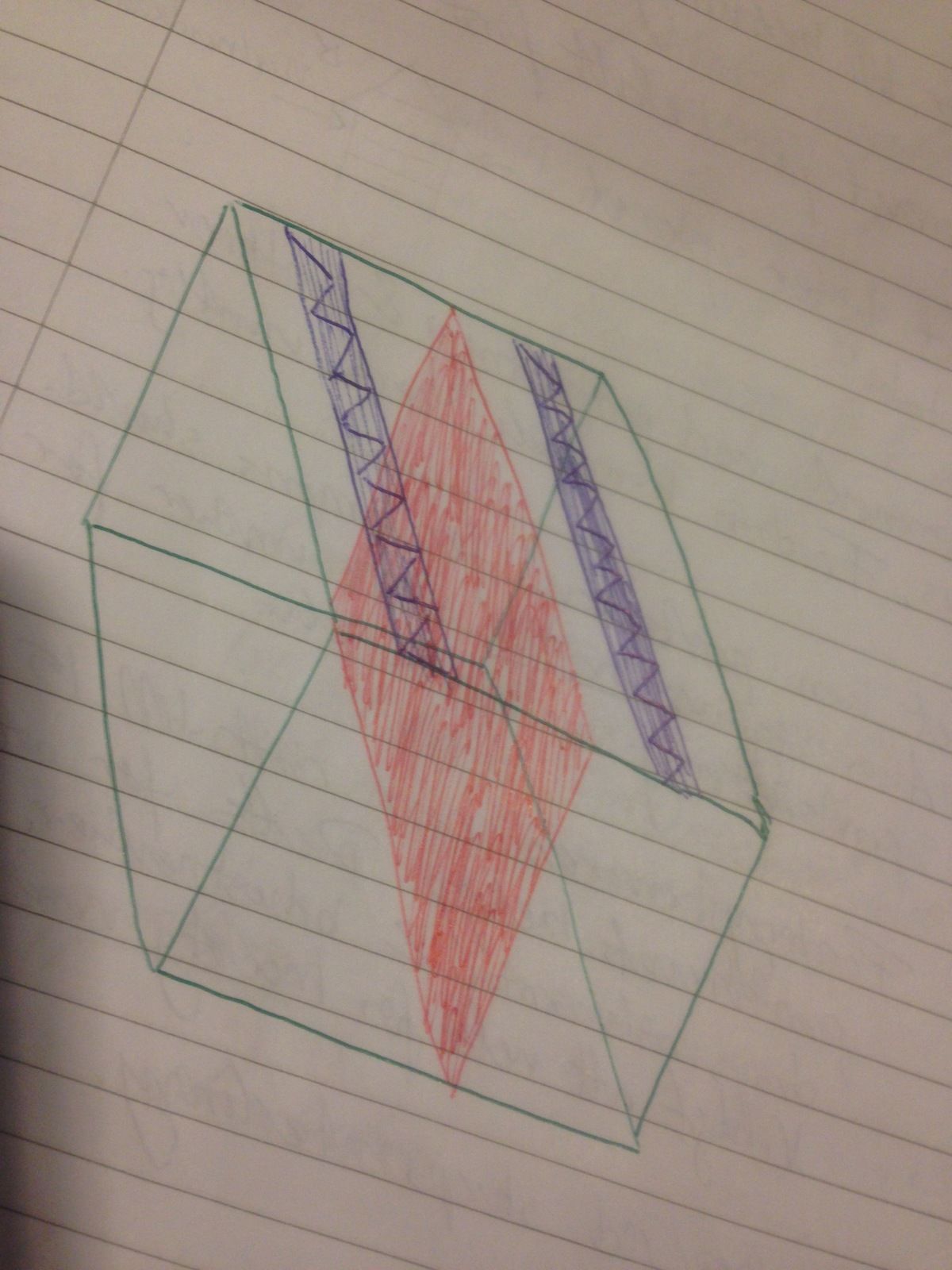

Har en mönsterfråga.
Jag vill sy en väska med mellanvägg. Se schematisk bild. Jag kan dock inte för mitt liv lista ut hur jag ska få dit mellanväggen och fortfarande få alla sömmar "inuti" väskan. Alltså - i vanliga fall syr man ju och vränger sedan, då hamnar sömmarna "inuti" väskan. Men om jag syr de gröna sömmarna så och sedan vränger väskan kommer jag inte kunna komma åt att sy in den röda mellanväggen med min symaskin. Syr jag i den röda väggen först vet jag inte hur jag ska sy in den sista gröna väggen utan att sömmarna hamnar på utsidan.
Min enda lösning är att antingen sy för hand delvis vilket ju vore ok. Alternativet är att strunta i den röda väggen och sy den halvan som en påse (tänk kavajficka) men det duger inte för ändamålet.
Några tankar?:)
Det blå representerar dragkedjor
    170.5 KB · Besök: 151
Jonatan F sa:
Några tankar?:)
Nu killgissar jag, men det borde gå, halva delen hamnar liksom inuti sig själv. Nåla ihop något i skräptyg i halv skala och testa.
