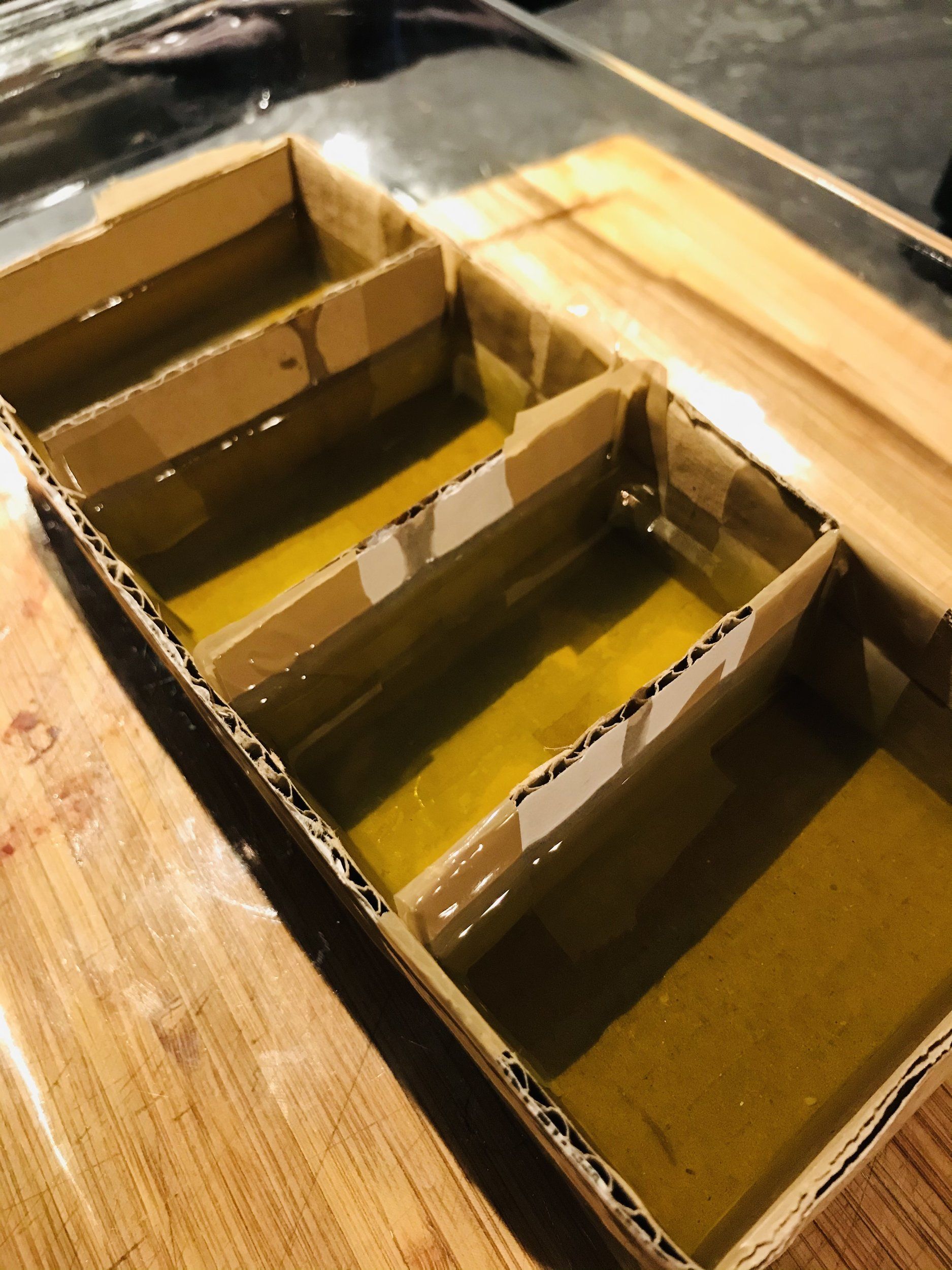

Gjorde eget vax?
/Martin

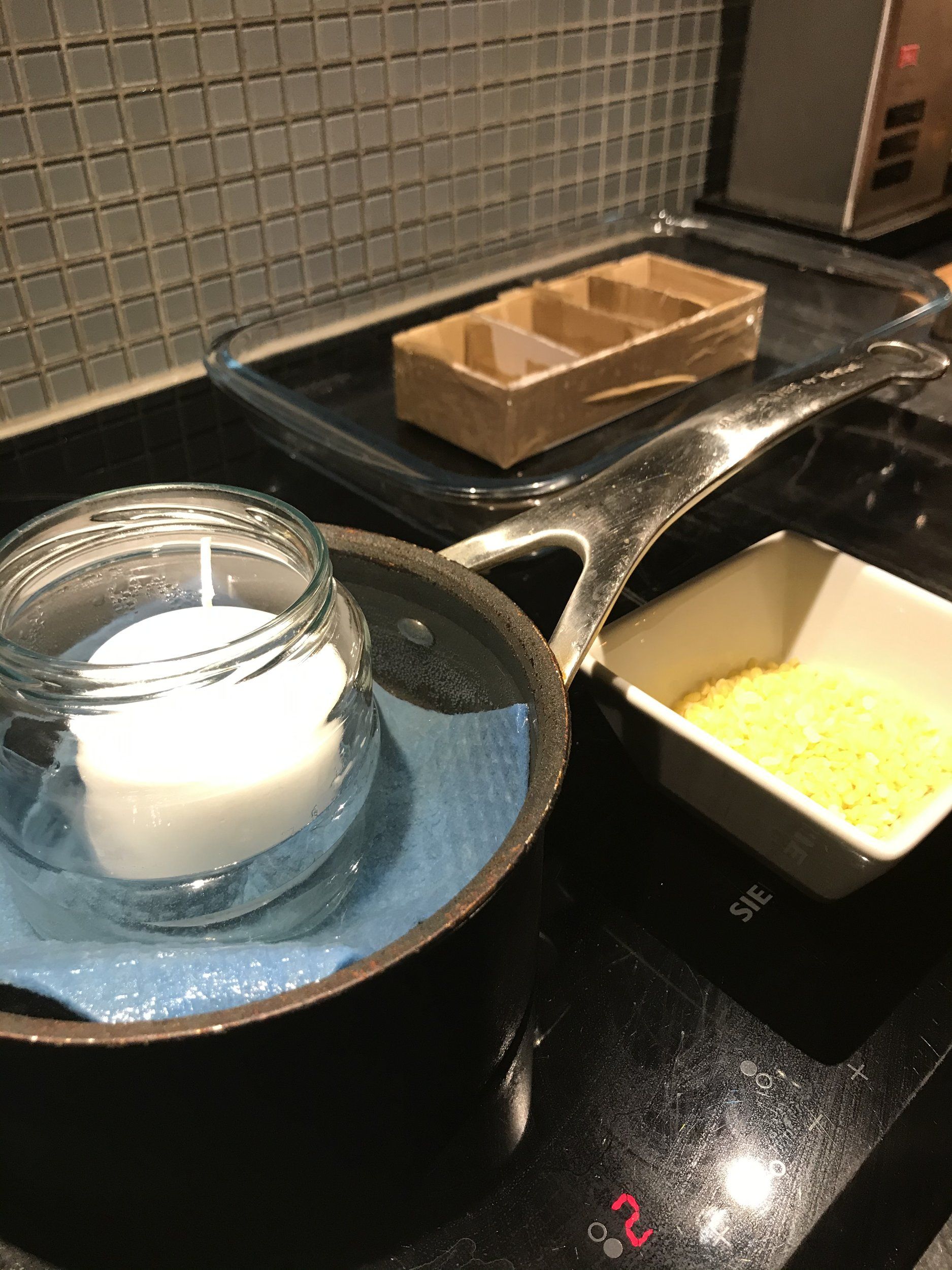

Ja, eller nått som ska motsvara Fjällrävens Greenland vax är väl en bättre beskrivning. Bara smälta ihop bivax med paraffin. Bivax är ju bra till mycket så det har jag numera alltid hemma o gör bl.a. vax till skärbrädor (bivax o valnötsolja), hårvax mm. Paraffin hade jag först lite svårt att hitta då det t.ex. va slut på Panduro. Men så kom jag på att många ljus är gjorda på ren paraffin, så det löste sig med ett blockljus från lokala mataffären ?
Tejpade ihop några formar i kartong
Nu har jag vaxat o värmt in 5 lager o det märks knappt. Så jag börjar misstänka att det ska till minst 10 st behandlingar eller mer innan materialet är mättat ??

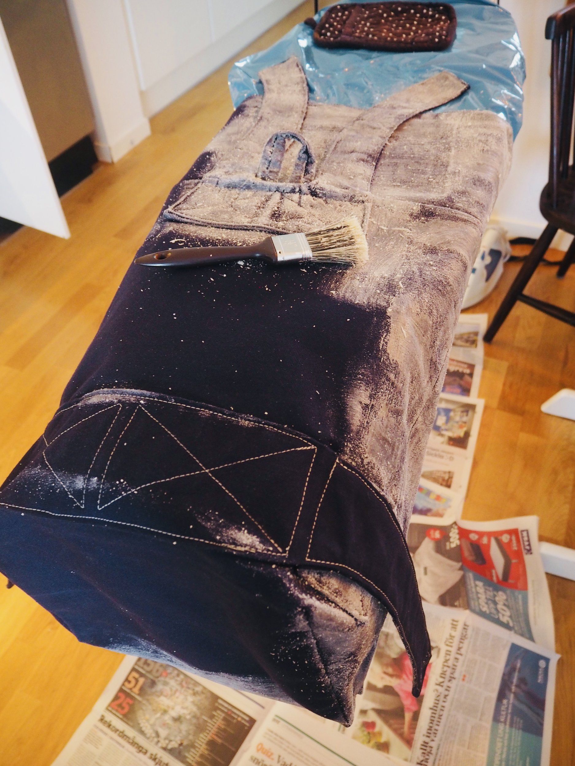

Nu är jag inne på 11:e vaxningen o tyget är fortfarande inte mättat. Har köttat på ganska bra med vax de sista strykningarna, va lite försiktig i början. Överväger nu att övergå till att pensla in smält vax som jag läst mig till i vaga beskrivningar fungera för rent bivax iaf. Borde gå, men kanske testar på en spillbit först :) Är rädd att det slutar på 20+ vaxningar annars... :-/
[OT] Happys symaskinstråd!
Gick loss med pensel o smällt vax. Var mkt enklare o nu är materialet mättat. Ingen påverkan alls på utseendet, vilket jag hade väntat mig. Men om jag vill ha det är det nog bara att arbeta in ett tunt lager o sen gå över med en borste.
Nu händer inget mer innan jag fått tummen ur o lagt en beställning hos extremtextil. Men måste planera vad jag ska ha först...

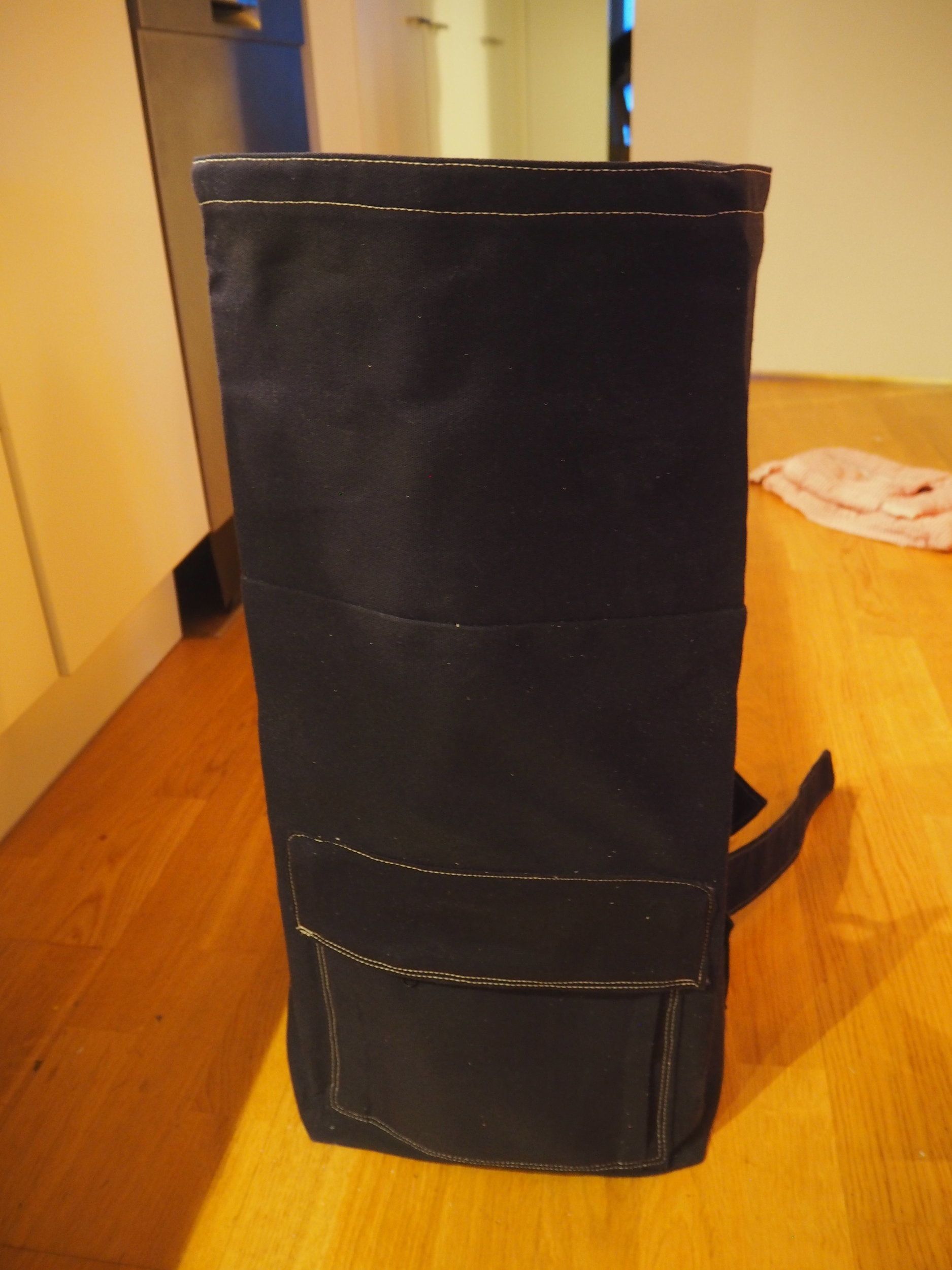

Tack! Kanon bra klipp. Kollade kolen igår o rengjorde lite. Såg vad jag kunde bedöma bra ut. Vad ska man använda för kemikalie för rengöring av kolen?
Men den har helt klart ”släppt” lite där all rengöring o smörjning hjälpt till. Nu tuggar den ju iaf i sig 5 lager canvas. Mer och man får hjälpa till med handen o den missar nått stygn här o där.
När maskinen får jobba hårt händer det återkommande att övertråden hoppar av första öglan från trådrullen räknat, vilket om jag inte ser det direkt leder till dåligheter. Antar att detta är kopplat till trådspänningen?
Nu måste jag ändå beställa lite grejer så jag ska ge mig på att gå över knägasen.
Vad skulle ni rekommendera för tyg till insidan av en väska fickor och fack? I övrigt är väskan i vaxad canvas, så det får gärna stå emot vatten bra (men inte nödvändigtvis helt tätt), tåligt o lätt (med prio i den ordningen).
Hur gör ni och vad använder ni för att få sömmar etc. täta?
Jag gjorde f.ö. eget vax o vaxade väskan första gången igår. Ska upprepas tills önskat resultat uppnåtts.
Hej

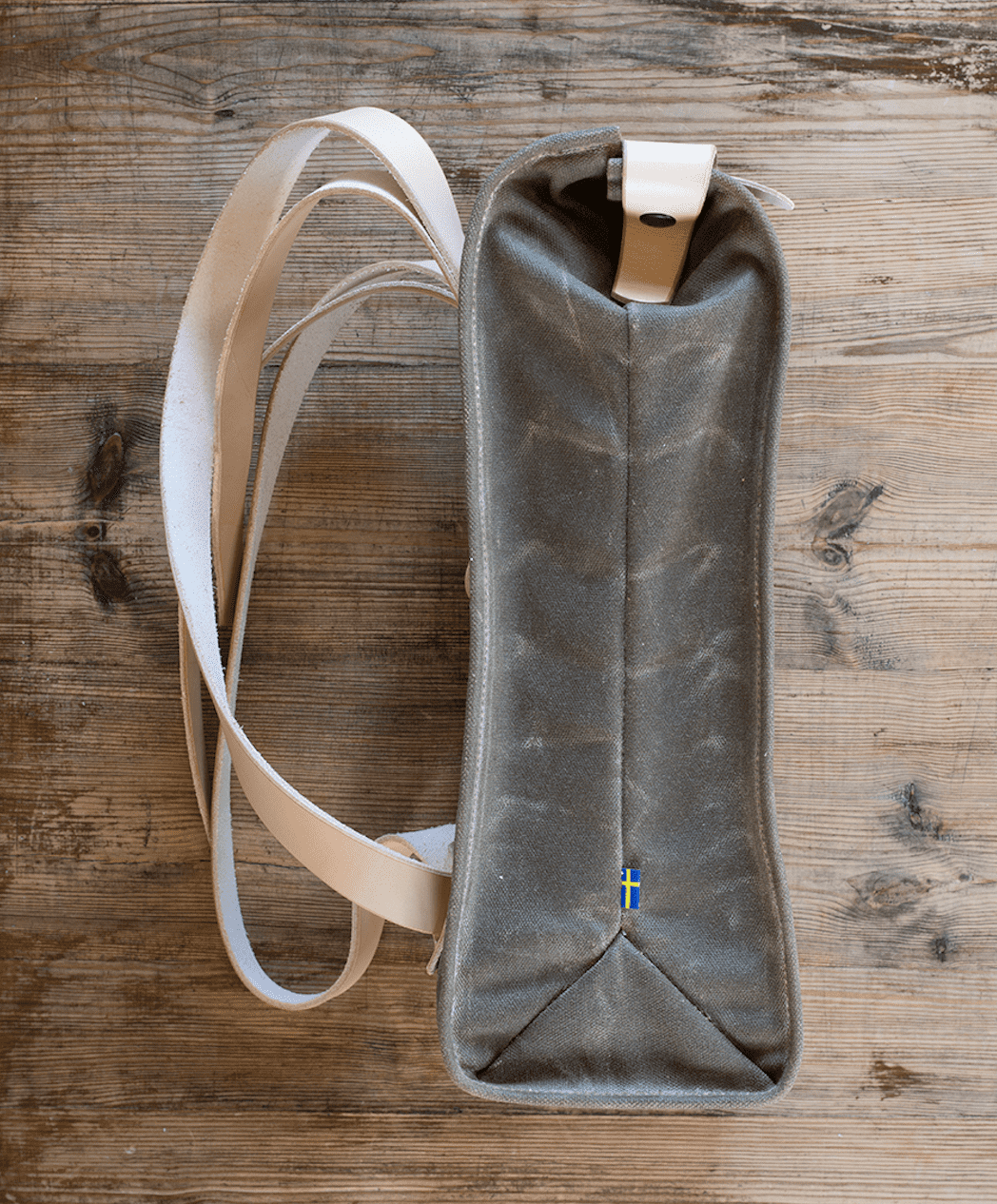

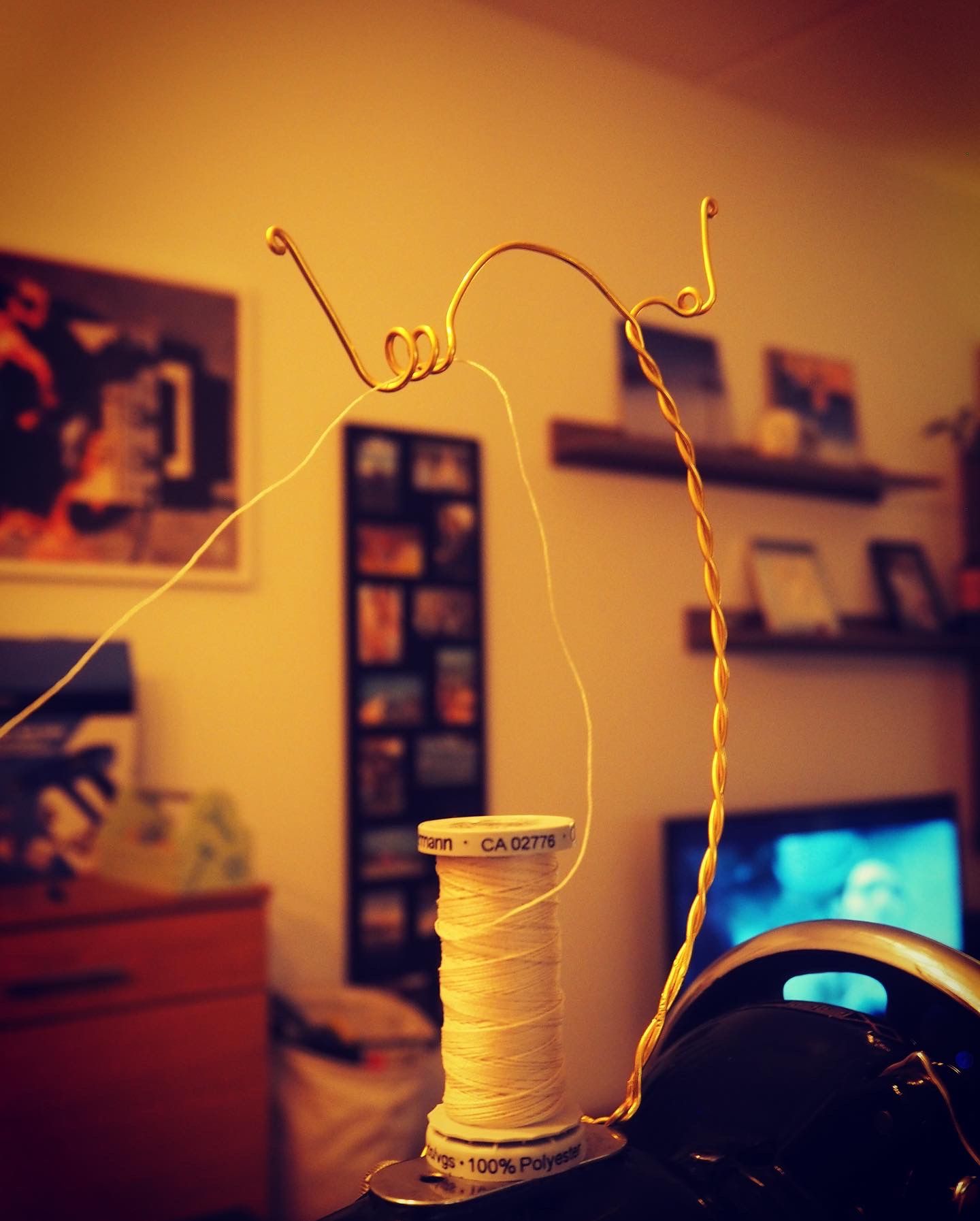

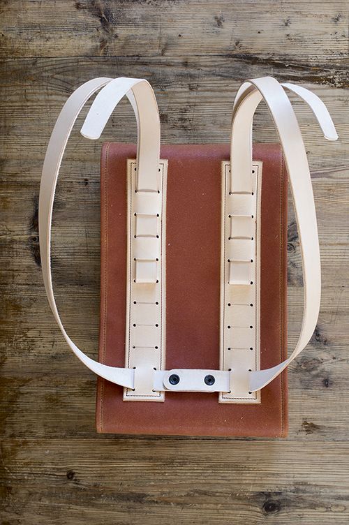

Att tråden hoppar av beror ofta på att trådrullen går i spinn när symaskinen drar till sig tråd inför nästa stygn. Bästa sättet att hindra det är att haspla av sytråden uppåt, via en ståltråd över trådrullen (kolla bilden på min singer tidigare) Då behöver inte trådrullen rotera för att servera tråd till stygnen.

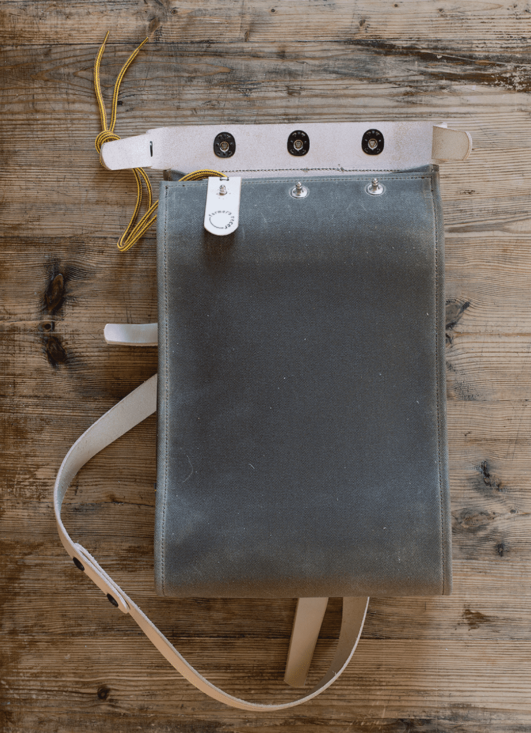

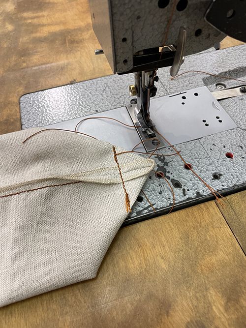

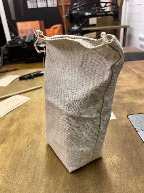

Vad kul att du syr en rygga i vaxad canvas. Har själv sytt väskor i 10år i vaxad canvas. Har fortfarande verkstaden igång, men har inga ambitioner på att försörja mig på det mer. Jag hade ingen fast inredning alls. Bara lösa fack och säckar på insidan. STADIG väska är det som saknas på marknaden:) inte massor av fack:)
Snygg modell du gjort. Den kommer att bli snyggare och snyggare varje dag.
Vaxningen är bra, och sömmarna kommer att täta sig själva när de blir blöta, förutsatt att det är bomullstyg. Mycket vax är bra, men det kan vara bra att känna till att en rikligt vaxad väska kommer att blöda vax på sommaren. Alltid en balansgång det där.
Så här ser min modell ut.

Åh, bra tips o snyggt löst. Är det mässingstråd? Hoppas det är ok om jag kopierar din lösning!
Stilig väska!
Får passa på att fråga dig då som har kolla på vaxningen. Jag trodde den lite vaxade ytan skulle framträda från början, eller kommer den med tiden? Eller har jag inte vaxat nog? ?

Verkligen supersnygg. Syns att det föregåtts av väldigt mycket övning och erfarenheter.

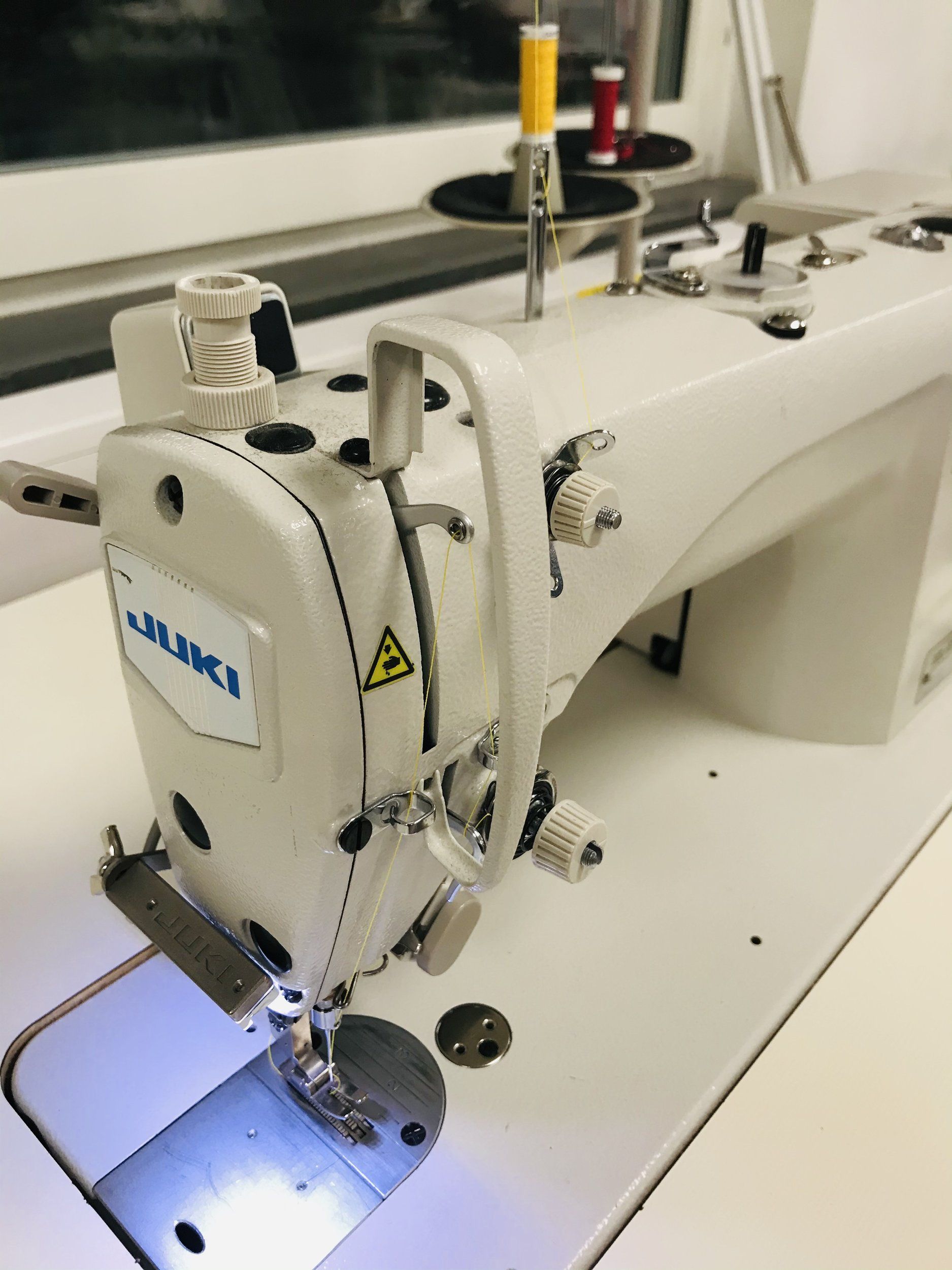

Enligt min fru som gått beklädnads o tillskärarakademin etc o jobbat i 30 år i branschen så är det PFAFF som gäller.
Hon fnyser åt Singer etc... ?

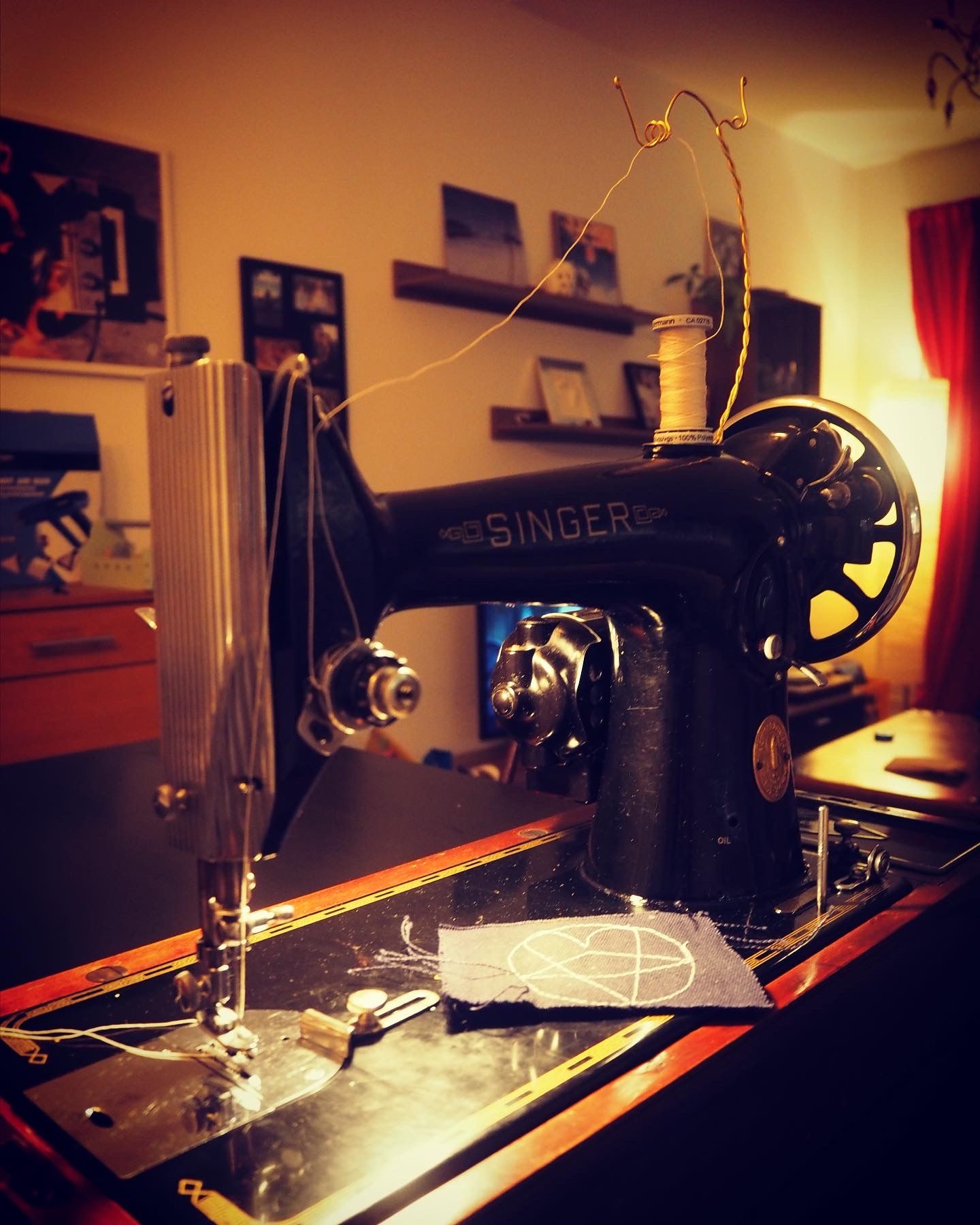

Så här blev min extremt överarbetade lösning. :D
Ser ju mycket bra ut med tråden.
När det gäller vaxning så beror det mycket på hur tjockt tyget är. Tunna fjällrävenbyxor behöver bara lite vax för att det skall synas på ytan, medan tjockare tyg kräver en hel del extra eftersom vaxet sugs in på djupet. Du kan testa att smälta in vaxet på två sätt: med hårfön eller med strykjärn. Det kan ge lite olika effekter på olika tyg.
De typiska vita vecken i tyget brukar dyka upp efter några månaders användning. En nyvaxad yta är alltid ganska slät och "livlös".

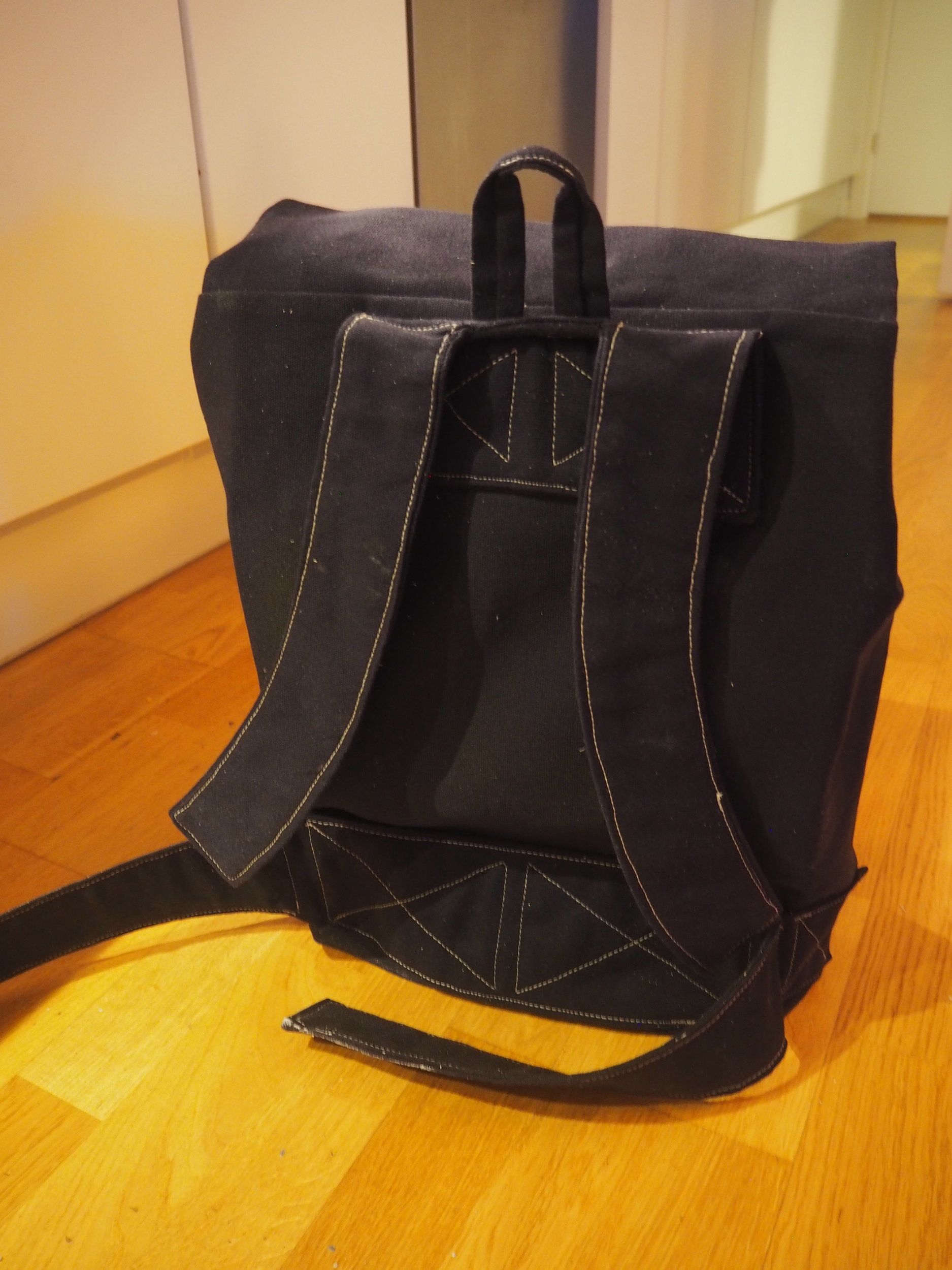

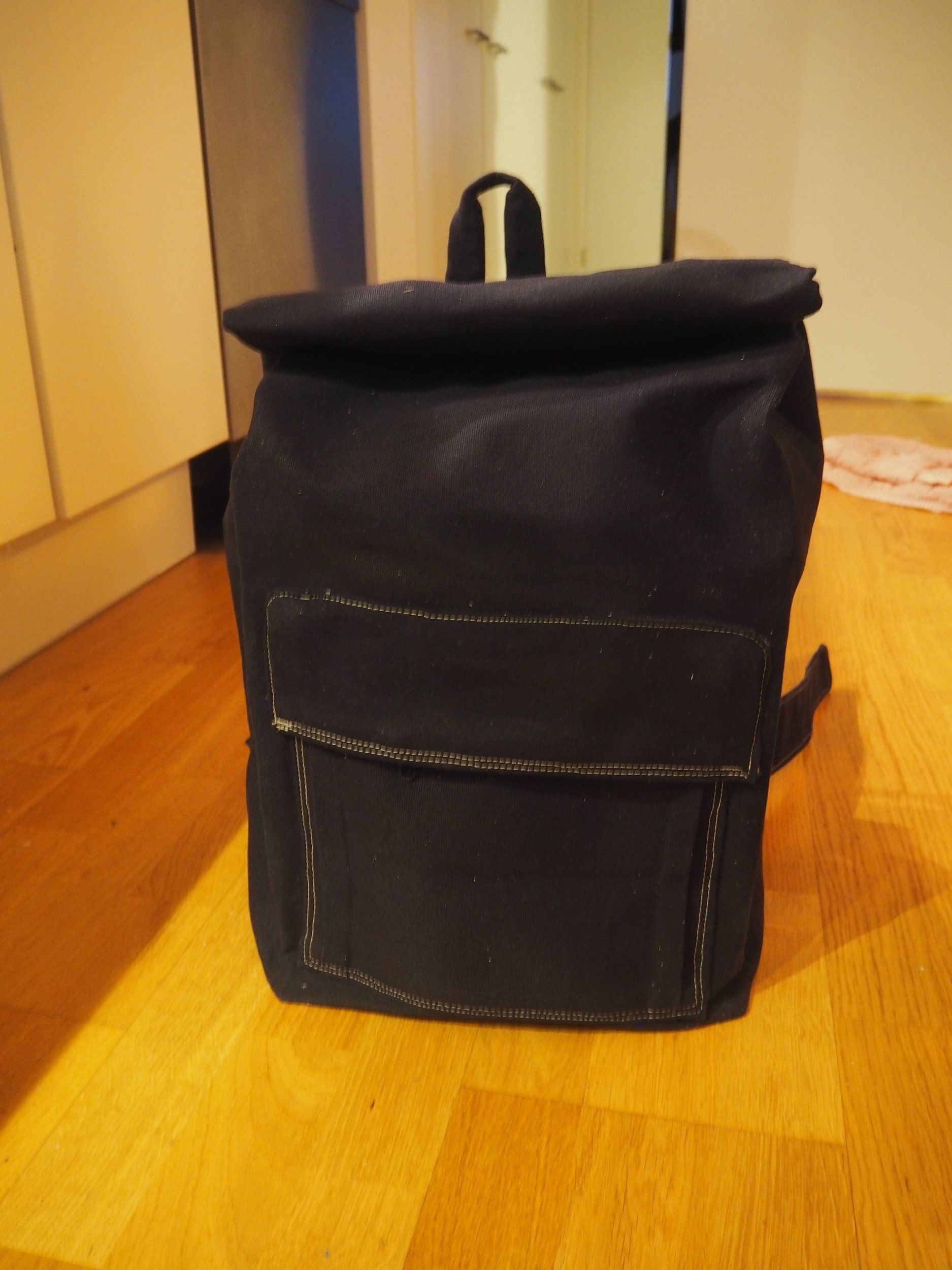

Fyrkantig ryggsäck med rullstängning är väldigt smidigt! Lätt att sy också.
Kom bara ihåg att planera allt innan. Jag brukar rita väskan flera gånger så jag inte missar något. Vill du ha saker på utsidan så bör du ju du på dem innan du syr ihop väskan.
Annat tips är att sno Axel-remmarna från en trasig väska. Så slipper man väldigt mycket arbete. Sedan är det väldigt viktigt hur axelremmarna fäster tycker jag. Man vill ha dem lagom brett och lagom vinkel för att passa ens rygg.
Avslutningsvis - här ger jag mig själv råd - gör inget krångligt. Fyrkantig väska, ingen miner, inga ytterfickor. Då är sannolikheten att man hinner klart i år mycket högre. Varje komplexitet - svängda sömmar, fickor, funktioner etc. Ökar tidsåtgången exponentiellt. Roligare då att ha något man kan använda :)

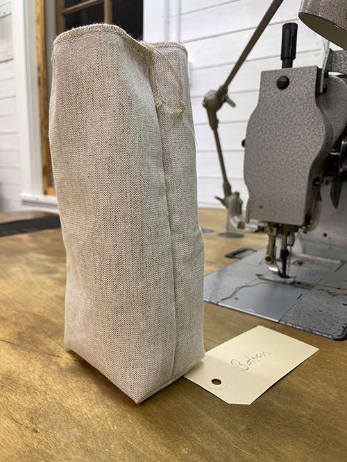

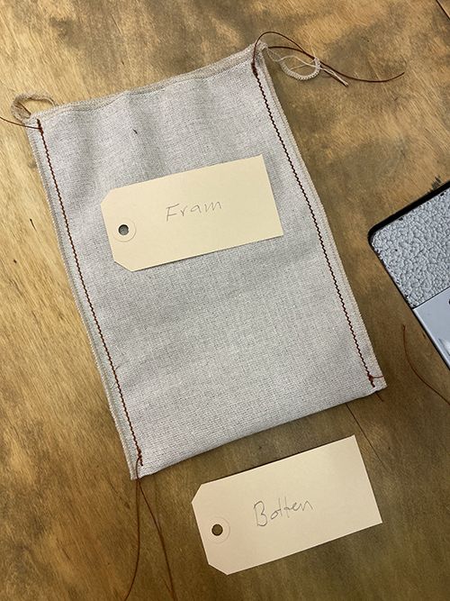

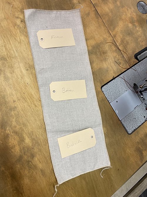

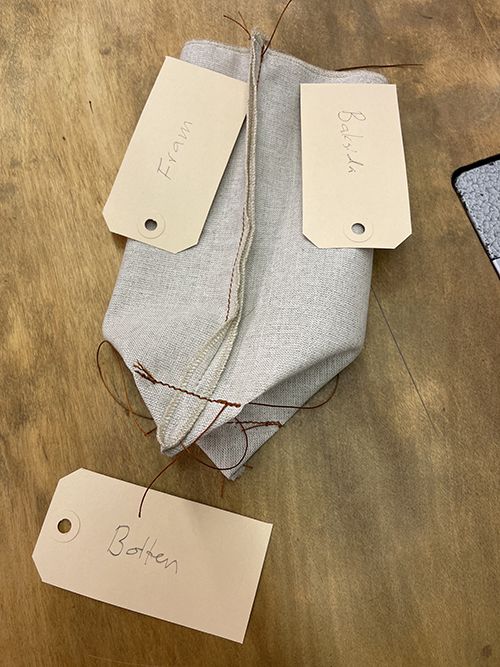

1. Bra fråga. Det viktigaste brukar vara var man börjar. Sydde en väska med rundade hörn. Då gällde det att först nåla lång och kortsidorna. Sedan nåla hörnen. Annars drog det sig.
Kan vara en poäng att köra fem delar:
Lättare att ha en fast punkt att jämföra med då så att inget drar sig när man syr eller nålar. Alltid bra att mäta ut mitten och olika stödlinjer med krita innan man börjar sy.

Hej
Skickar in lite idéer kring konstruktion.
Det går utmärkt att sy en rolltopp väska av ett enda stycke. Studera en papperskasse så ser du att den är ett enda ark. Massor av ryggsäckar är sydda på det sättet. Det gäller bara att sy fast alla fickor och fästen för remmar innan väskan sys till en stabil säck. För sedan är det för sent:)
Steg ett placera allt du vill sy fast på framsida, botten och baksida. Var noga med att vända allt i rätt riktning.
Lägg framsidorna mot varandra och sy en söm till höger och en till vänster (obs väskan är ut och in) Insidan utåt!
Sy två sömmar i bottnen som kommer att bestämma väskans bredd och djup. Samma på båda sidor.
Vänd väskan på rätt håll och cykla iväg:)
Alla väskor som har denna sidsöm som ser ut som ett upp och ner vänt T är sydda på detta sätt.
Perfekt metod att göra en enkel rolltopp.
VIKTIGT att planera väskan och testa formen med en enkel modell i lakanstyg. En rolltopp är mycket lång, och min miniväska blev för kort för att kunna rullas på ett snyggt sätt.
Det går att förstärka boxformen om man önskar det. men det blir fler sömmar.

En baksida som är kul är att sy fast "stegar" av läder som man sedan flätar fast remmar i.
