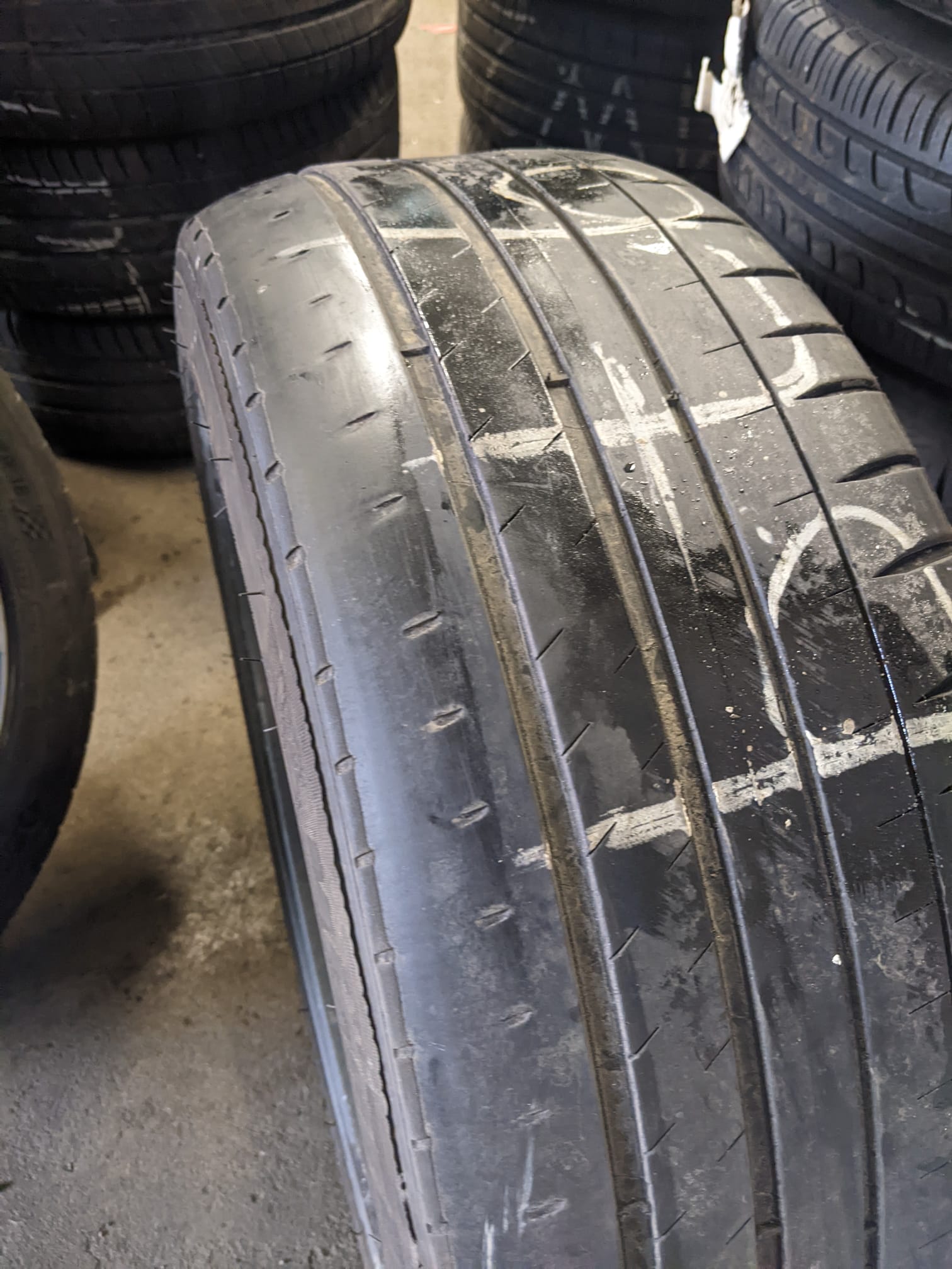

På grund av kass framvagnsinställning så har jag lyckats slita ut innerkanterna på sommarframdäcken, vilket upptäcktes först nu vid däckskifte.. synd på däcken då de är relativt färska och har bra mönsterdjup i övrigt. I nuläget har de monterats bak för att de ska bytas ut till nya (och då hamnar ju de nya, bästa däcken bak). Innan dess kommer jag dock att köra en del med bilen, och frågan är därför hur nuvarande slitage påverkar bilens köregenskaper - t. ex. är det vid sväng, eller inbromsning, kombination, eller nåt annat som jag kan förvänta mig sämst verkan (släpp / en stor explosion / folk hytter med näven / ..), om något (givet att nuvarande framdäck och framvagnsinställning är bra, och bilen fö är framhjulsdriven)?
Dvs, i vilka körfall ska jag vara extra varsam?
PS, det är inte en Land/Range Rover. :-(
(Det andra däcket i paret ser likadant ut .. Michelin Pilot Sport 4 fö.)

Skulle det här slitaget kunna vara en kombination av negativ camber och för lågt däcktryck?
det är snarare typiskt för att ha för mycket toe out.

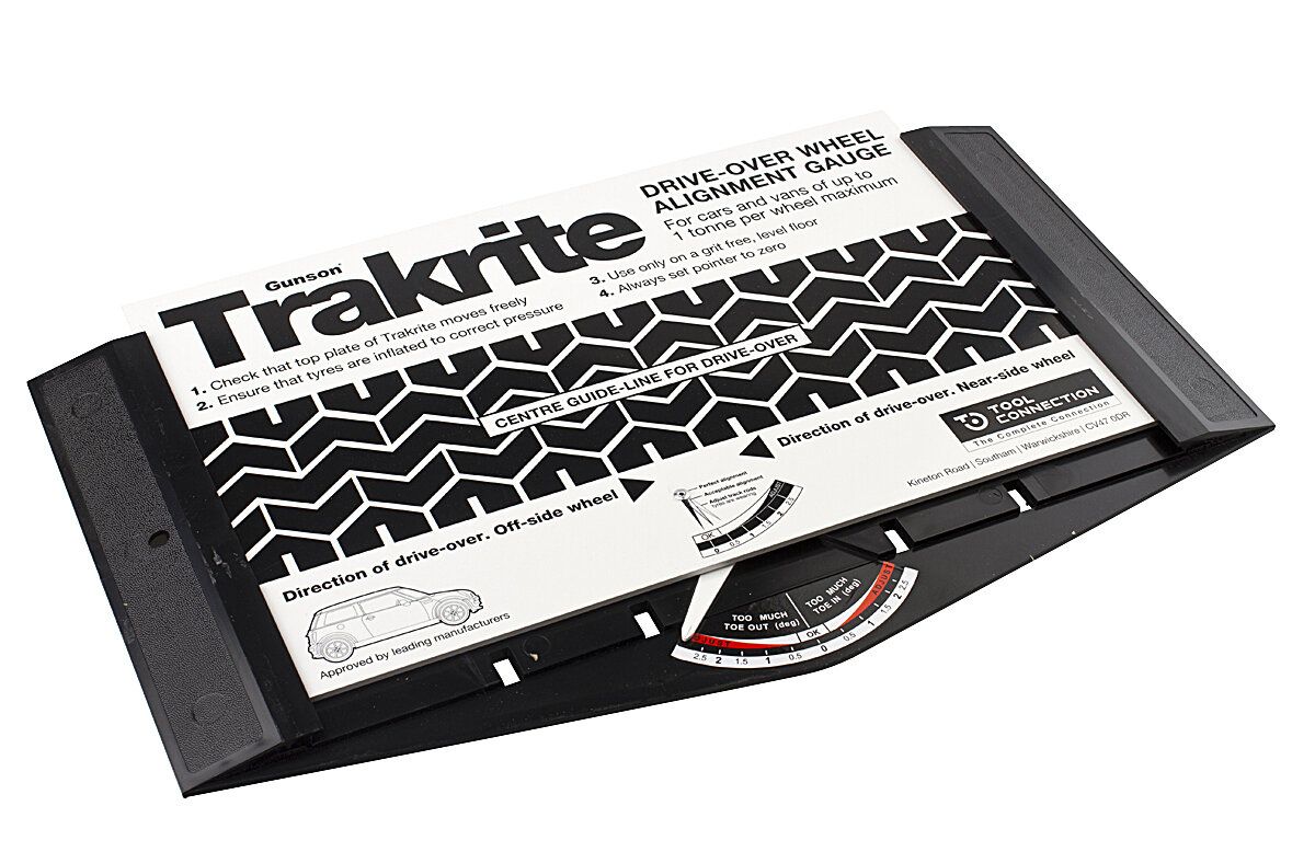

bilfirmorna ägnar sig åt erfarenhetsbaserade gissningslekar om lämplig toe in/toe out baserat på cambern. men det här går faktiskt att mäta irl med en mycket enkel metod, med hjälp av en trakrite. en av de nyttigaste verktygen i mitt garage.
man kör över den med vänster hjul så man ser skalan genom nedvevad ruta. den indikerar med en visare minsta plogning av däcken, och lämpligt är att ställa in styrlederna så att den precis plogar lite (toe in).
väl att märka är det negativ camber ska det sas geometriskt vara en viss toe out eftersom den negativa cambern i sig har en viss plogande effekt. men med trakrite kan du mäta att man kompenserat rätt, istället för att gissa.
i ts fall skulle jag ställa in lite extra toe in så länge nuvarande däck ligger på, för att få det extra slitaget på insidan att upphöra, och sedan göra om inställningen när nya däck efterhand hamnar på bilen.

Om bilen sliter däck som på bilden i första inlägget så är det någonting som är fel på bilen.
För mycket camber sliter inte däck i sig, men kombinerat med fel toe gör det.
En bilverkstad kan göra framvagnsinställning enligt biltillverkarens data flera gånger om, men har du sedan dåliga/slitna komponenter på bilen så ändrar sig hjulvinklarna ändå från de värdena vid körning.
Se till att kontrollera fjädrar, stötdämpare, fjäderbenslagringar, bussningar, stryrleder och annat som skapar rörelse i framvagnen, och åtgärda det innan du gör en ny hjulinställning, annars är det bara pengar i sjön tyvärr.

Bara att köra och se hur de slits på sikt. Håll ett öga på däcktryck.
Mönster är helt ok, lagkravet gäller typ X procent av slitbanan.
Slitage på skuldrorna går ju fort om man kör lite hårt. Jag jobbade med bilprovande en lång period i mitt liv och när det var som hårdast höll ett set däck ungefär en dag, då kunde vi vända dem på fälgen vid lunch och köra slut på insidan på em. Mot rekommendationer om rullriktning & utsida.
Mer slitna däck, åtminstone så länge de är hyfsat nya och inte hårdnat, tenderar att greppa bättre på torrt, klackarna viker sig inte lika mycket. Men de blir också lite mer spårkänsliga, påtagligt mer när de är gamla och mycket slitna. Ofta också lite lömska när det är precis lite blött underlag.
Bäst bak eller fram? Det gamla rådet om bäst bak kommer från en tid med sämre bilar, inga ABS/EBD eller antisladd och många bilar hade betydligt lömskare köregenskaper. Man kan tänka nostalgiskt om man vill men jag har kört flera tusen bilar och med få undantag är dagens chassin helt överlägsna.
När det vattenplanar, snurrar inte bilen runt oväntat. Det vanliga är att man passerar en pöl, en större fläck eller kör i hjulspår. Är det en stor fläck - avsevärt längre än bilen - brukar den bara åka över och svagt rotera och sen ”hugga” när den får fäste. I hjulspår kan man känna hur den ”lyfter” bak och vrider sig lite, på bakhjulsdrift utan elektronik märker man motorvarvet stiga. Är man kall, håller ratten låst och väntar (långsamt smyger av gasen) kommer den tillbaka.
Problemet är att det är obehagligt och det kan rycka i ratten och om man då styr onödigt mycket åker bakänden ut, normalföraren styr emot för sent och för lite och är inte redo för returen. Det där har jag testat om och om och om och om igen i mitt jobb.
Har man ett antisladdsystem kan man i stort sett hitta på vadsomhelst och får ett hjul tag i asfalten och man är inom de möjligheter fysikens lagar ger löser bilen problemet. Ingen retursladd. Styr och bromsa. Snösträngar, vattenplaning, isfläckar… det går lika bra. Den som väljer bort stabiliseringssystem väljer fel, spelar ingen roll hur bra man är - jag har åkt med många helt otroligt duktiga förare men bara de som är förberedda löser de situationerna.
Men tillbaka till däcken. Idag, med huvudsakligen framhjulsdrivna bilar med ABS, antisladd och trygga köregenskaper är det bättre att ha grepp fram. Växla dem fram/bak på samma sida så de slits ner ungefär jämnt, framhjulsdriven bil sliter mer fram så växla och byt sedan alla fyra samtidigt när det är dags så du slipper köra olika typer/ålder på däck fram och bak.
