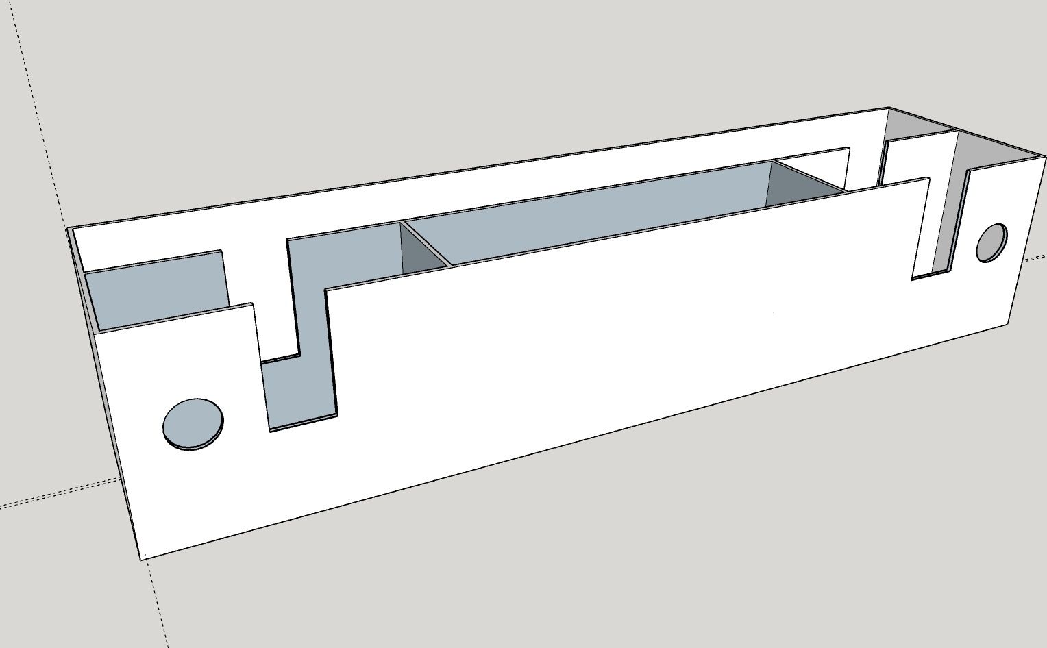

Håller på med en modell i SketchUp, en låda med 4 fack, men det håller krånglar lite.
Måtten stämmer inte, jag skriver in 3400mm och får 3408? Eller skriver 700 och får 433,3?

Ibland blir det konstiga mått beroende på projektionen. Kollaunder camera: kör du perspective, parallel projection eller two-point perspective? Kör på perspective så krånglar det inte. För säkerhets skull kan du även bygga rektangeln genom att dra linjer i stället för att använda rektangelverktyget. Det brukar jag alltid göra för att ha koll på i vilken ledd strecken hamnar.
[OT] Sketchup, hjälp.
Betydligt lättare att dra linjer, Toppen tips!
Tror att jag lyckades få till den:) Magic the Gathering låda.
Spelkort på vardera sida fram med hål så man ser vilken färg som ligger i, Tärningar+tokens i mitten och plats för två rullade spelmattor i det långa facket.
Ska bli kul o pröva 3d printern på jobbet.

Arkitekt här som använder Sketchup ofta. Kolla i model info om unit stämmer. Ska vara decimal milimeteres. Då ska du inte sktiva mm efter ciffran. Annars låter det konstigt. Har aldrig haft detta problem och garanterarr att det har inget att göra med kameran då jobbar jag endast i Perspektiv vy.

Någon som skulle kunna kasta ett öga på Modellen, är rätt lång print-tid så vore kul om det blev rätt!
Kul att lära sig något nytt, börjar till och med bli lite logiskt hur man ritar i 3d:)
Stödstrukturerna gör att tiden blir så pass lång, men dom behövs nog för dom "stora" platta ytorna.
Kan inte bifoga filen, men skickar gärna, mail, skype osv!
