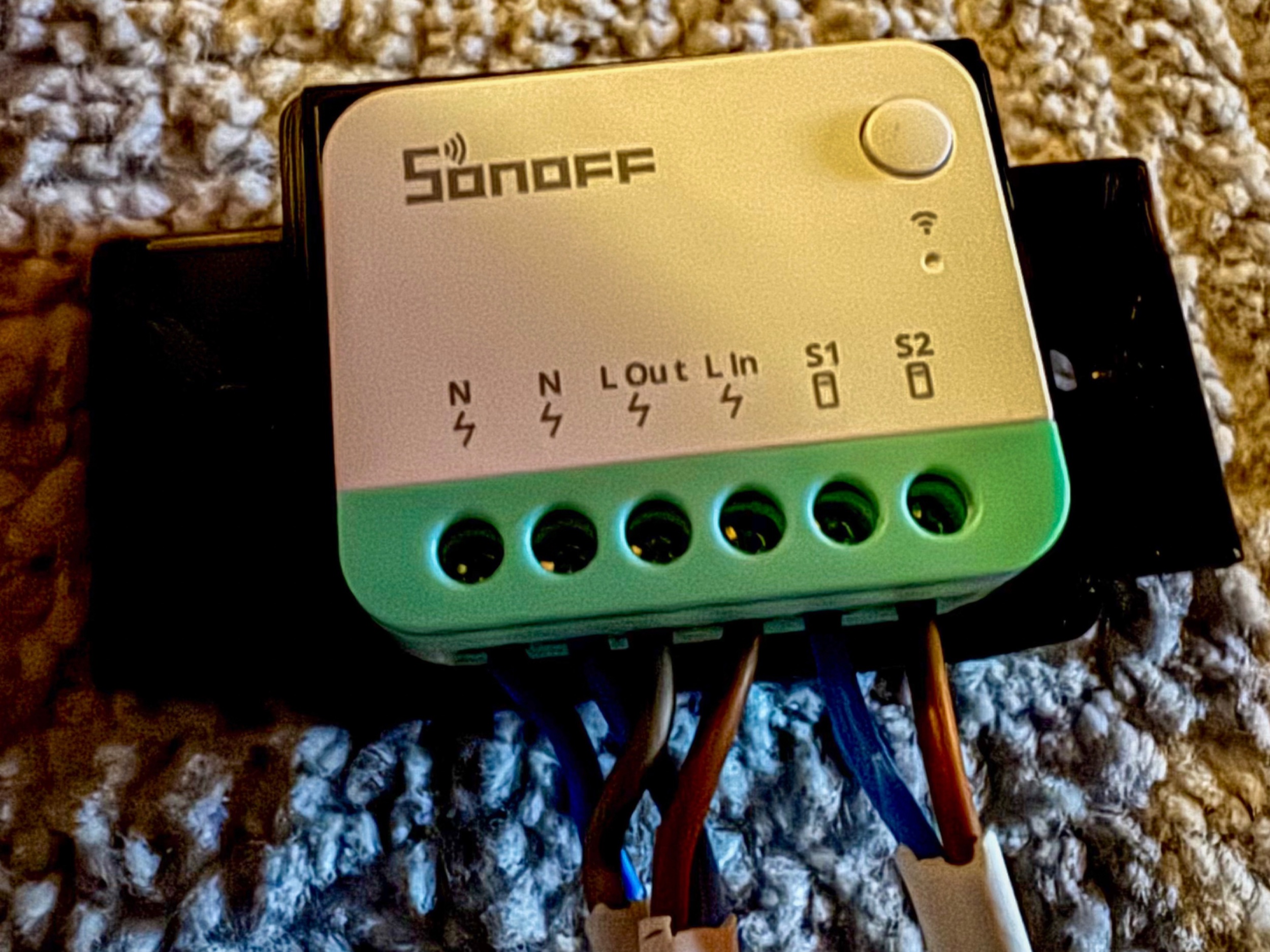

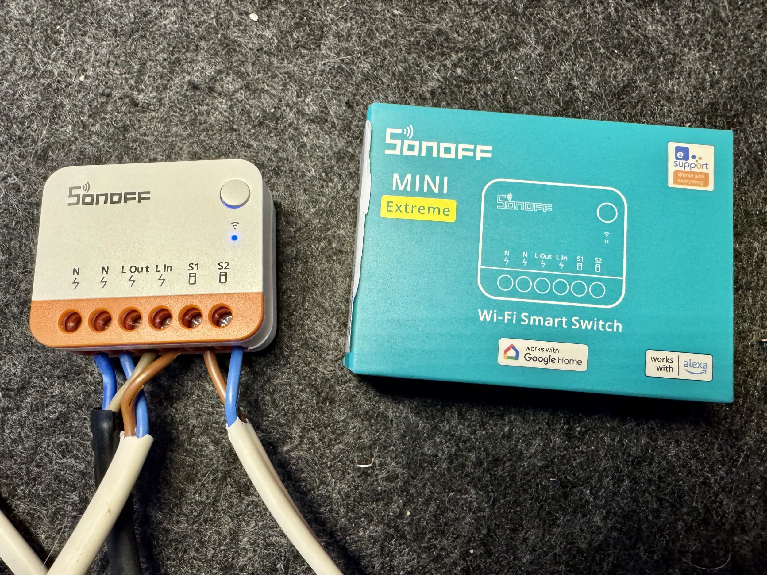

Fick hem ett par relä från Sonoff idag.
Kopplar upp via Wi-Fi.
Fick fulkoppla dem mot Homey Pro med att koppla dem mot Amazon Alexa och styra via den omvägen.
Det är meningen att man skall kunna styra relät med en fysisk knapp, men i och med fulkopplingen så uppdateras inte statusen (on/off) i Homey Pro när man påverkar relät med en fysisk knapp.
Upptäckte först efter beställningen att det finns en version av samma relä, fast med stöd för Matter.
Lade en beställning på ett sådant relä också, för att se om jag då kan få statusuppdatering för statusen på relät även i Homey Pro. Blir en mer direkt koppling med hjälp av Matter.
Har någon samma relä som jag redan har (Sonoff MiniR4) och har lyckats koppla det mer direkt mot Homey Pro får gärna hojta till och berätta hur.
Skulle behöva statusuppdateringen för mina styrningsbehov.

Kan rekommendera Sonoff Minir4m (Matter) till Homey Pro.
I och med att den direktkopplas mot HP, så uppdateras statusen på relät när en fysisk knapp (kopplad till S1 & S2) aktiveras.
Passar mitt behov bättre och känns bättre att den kommunicerar direkt med HP, jämfört mot via molnet som det andra.

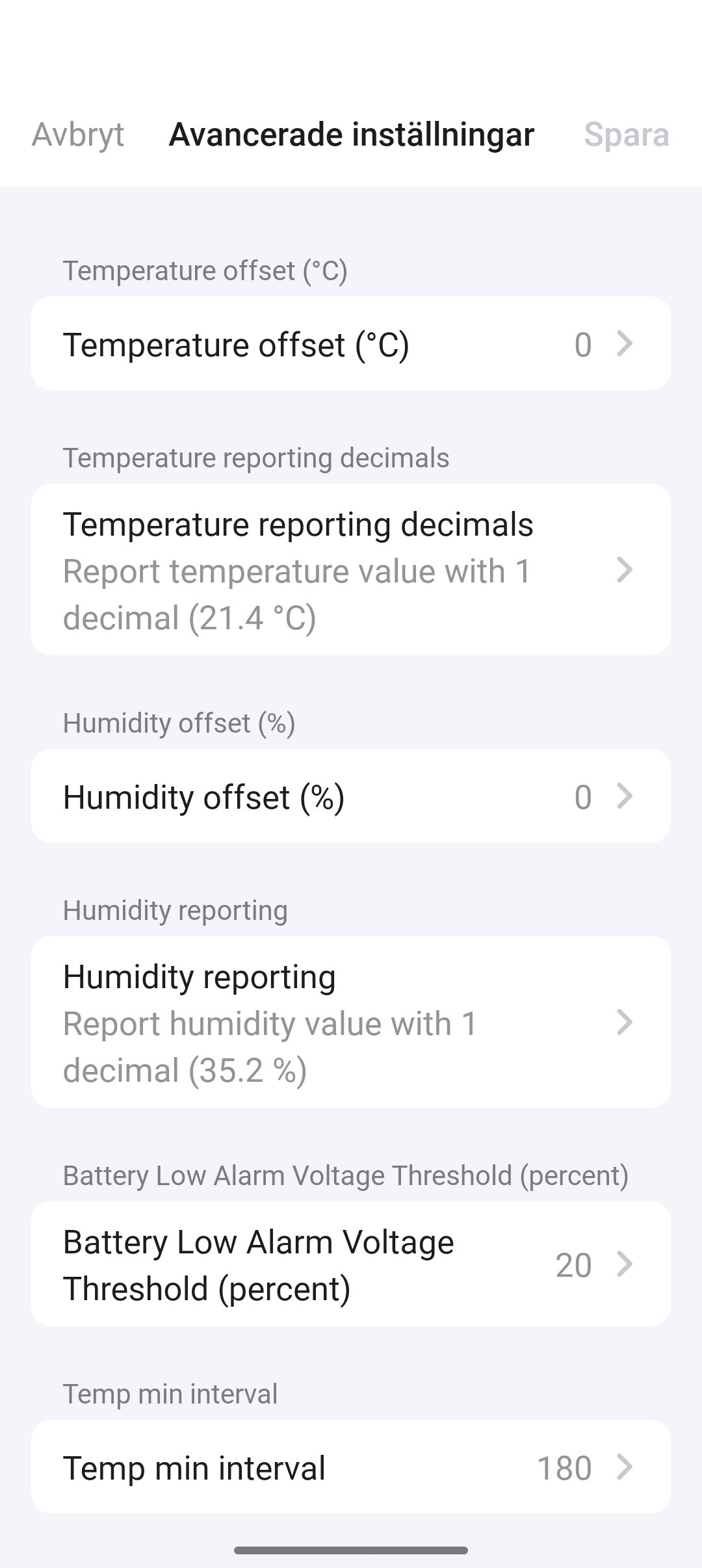

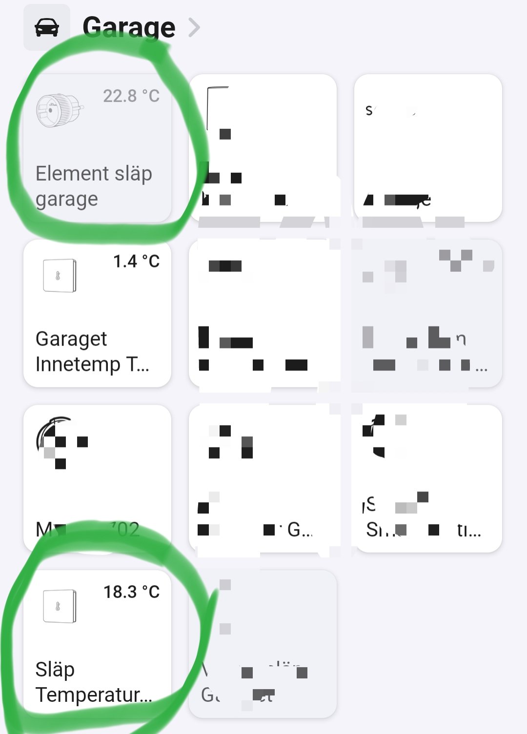

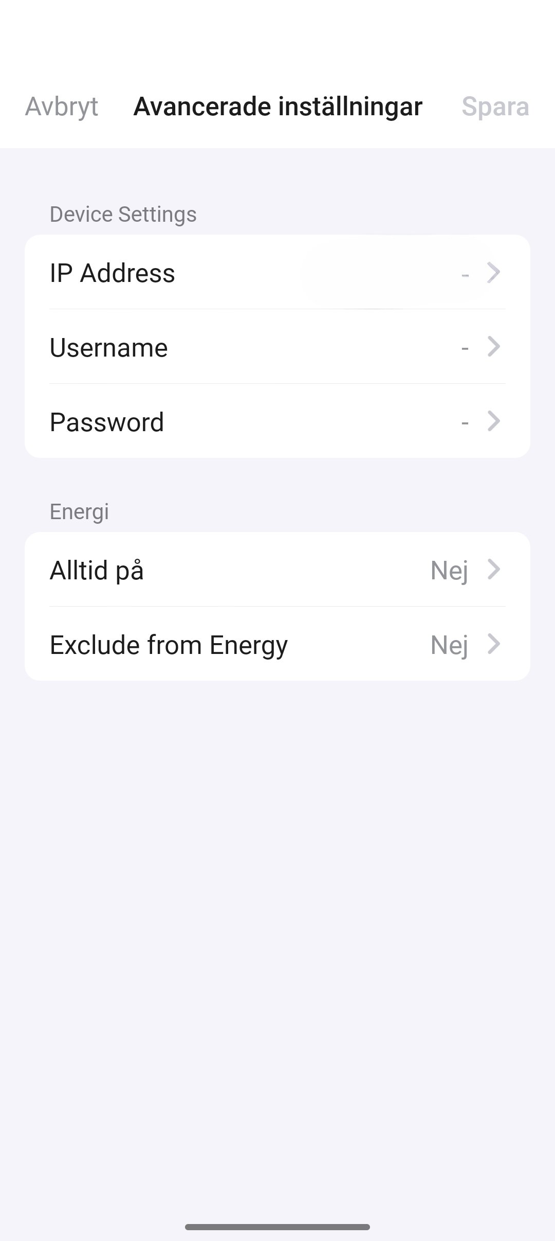

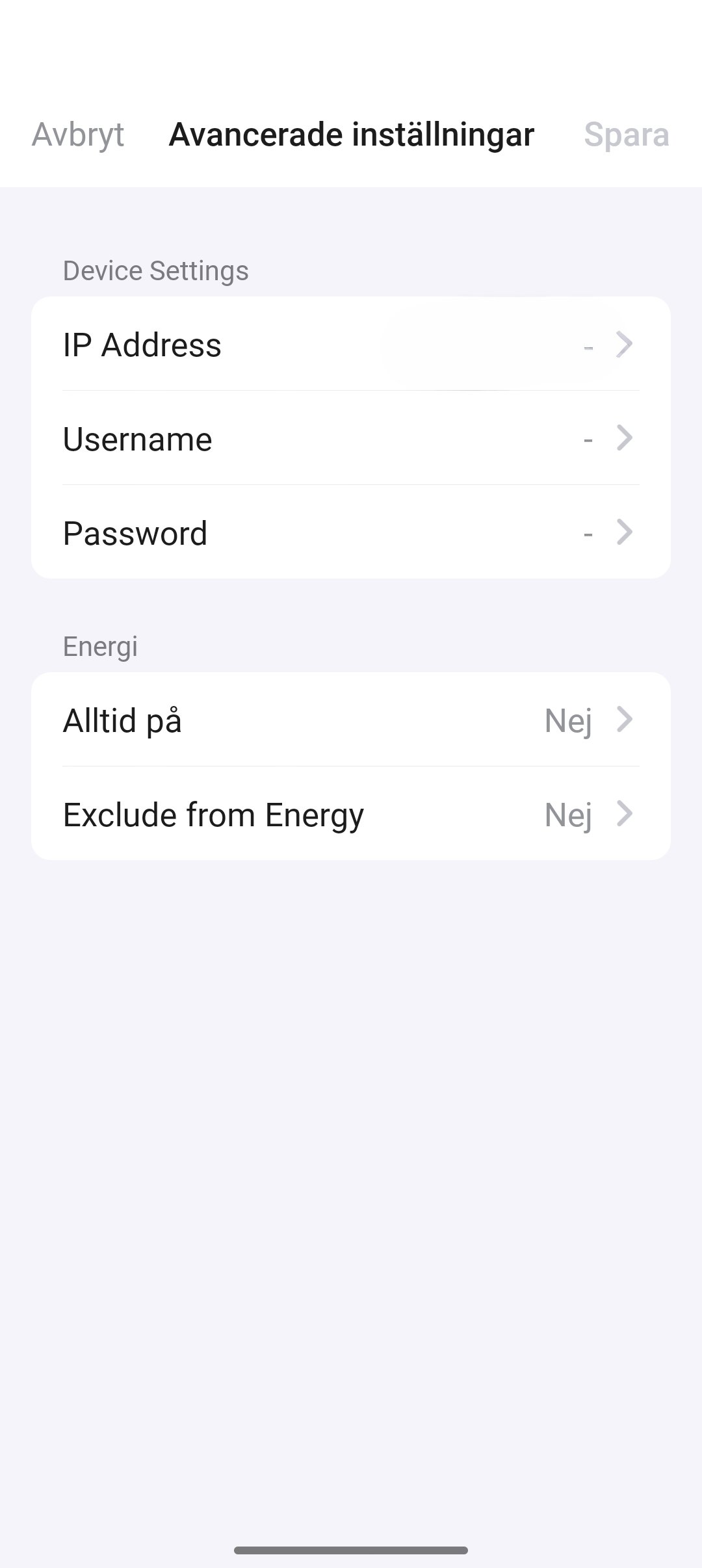

Homey 2023:
Jag fick för mig att man kunde ändra offsett temp på tex Shelly Plug S
Men under inställningar i Homey hittar jag inget och ej heller i Shelly controll.
Har jag bara drömt att denna möjlighet fanns?
Jag tänker mig att tex som på bilden att både temperna ska vara ungefär lika 😂
[OT] Smart hem tråden
Homey 2023:
Visa bilaga 742808
Det avgörs väl för respektive produkt och den app som du har för den killgissar jag lite, dvs det är inte Homey som generellt ger sådan möjlighet. De flesta appar har ju kommunikationsvägar för frågor om eller önskemål om funktioner, så kolla upp Shelly-appen om det nu är shellyprylar du har.
Är det någon specifik nytta du vill ha det till, eller är det bara "jobbigt för ögat" att det står olika?
Fråga var nog mest riktad mot Homey-ägare om funktionen har försvunnit.
Den finns till några tempgivare då ser det ut så här.

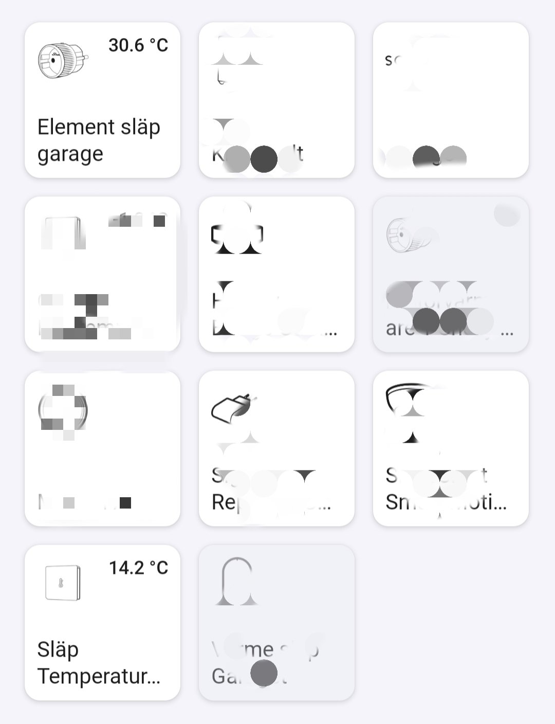

Men ej till Shelly Plug S
Anledningen var för att slippa en tempgivare helt enkelt, men jag tror Shelly Plug:en skulle rusa fortfarande än omgivning då den givare sitter inuti så idéen blev dålig 😂
Här ser man större skillnad på dom båda givarna, Shelly's inbyggda temp är mest för att det inte ska börja brinna då den slår av vid en viss temp.

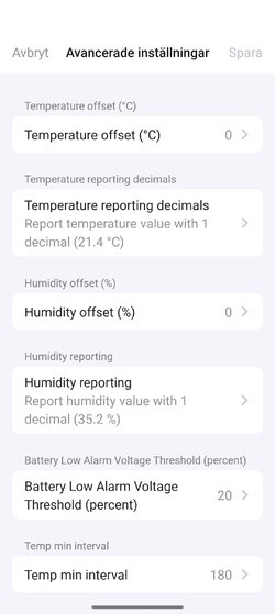

Visa bilaga 743014
Men styrs inte dessa dialoger utifrån resp komponents app? Eller är inte det där via inställningar som du klickar via en viss produkt/komponent?

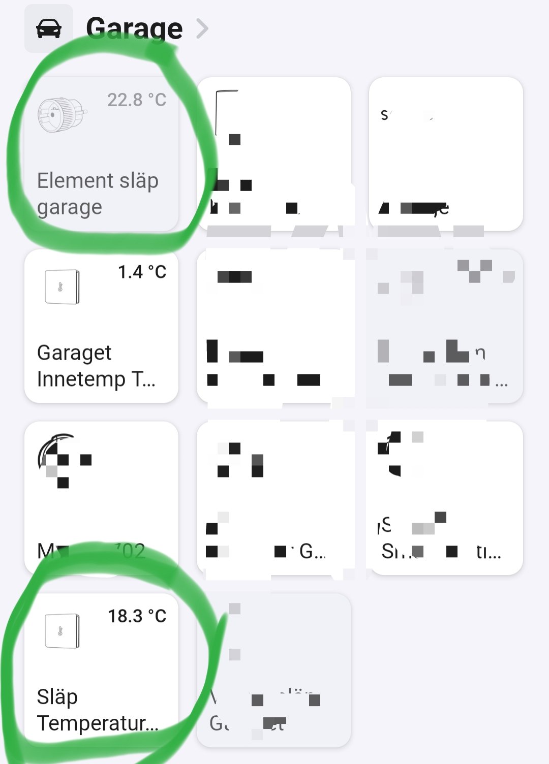

Visa bilaga 743015

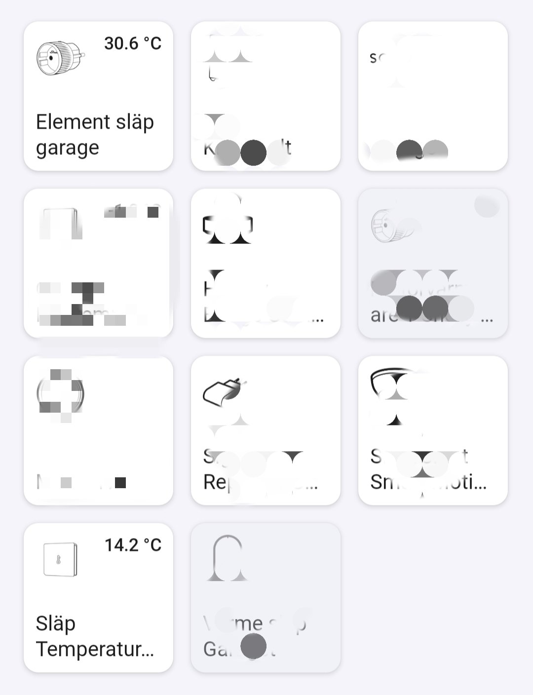

Visa bilaga 743016
