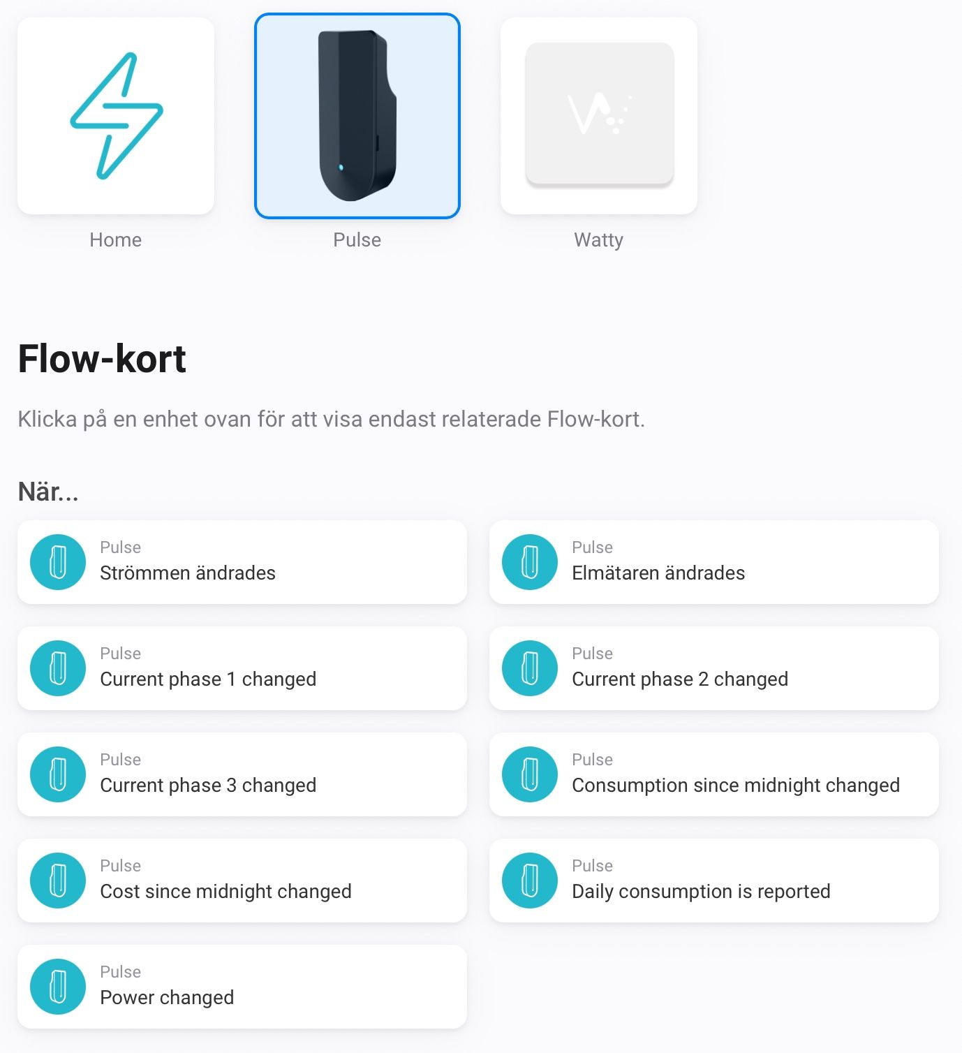

Fortsätter att tjata om Homey Pro.
Har några förbrukningar som jag inte vill skall vara igång när förbrukningen är hög.
Är det möjligt att med Homey Pro kunna plocka den momentana förbrukningen med Tibber Pulse och då stänga av förbrukningarna som inte skall vara igång, för att sedan slå igång dem igen när den aktuella förbrukningen sjunker under ett tröskelvärde?
[OT] Smart hem tråden
Jag skulle gissa att svaret är nej om du vill utgå ifrån ”normal” kunskap, dvs utifrån de triggers som Homeyappen stödjer. I princip alla triggers för Tibber handlar om priser. Dvs kr och inte kW.

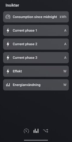

Jag tror man skulle kunna få till det

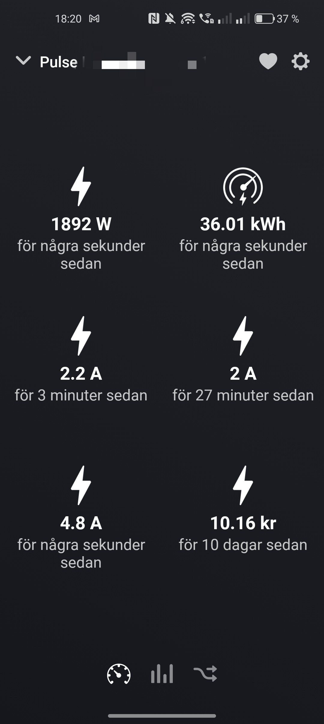

Så här ser det ut.
Har du inte Homey Pro idag?
