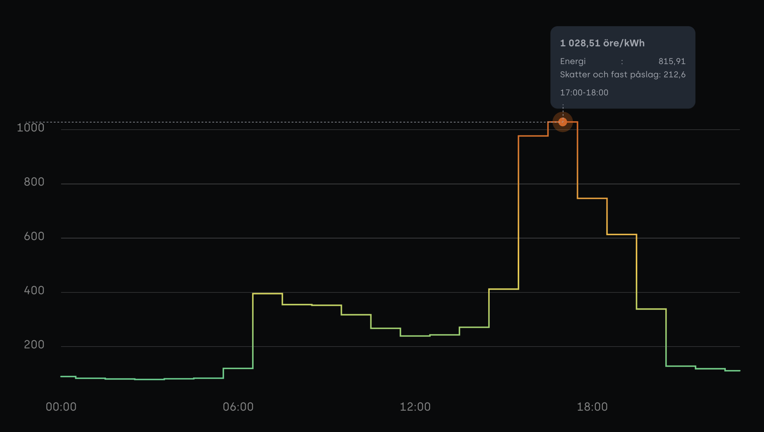

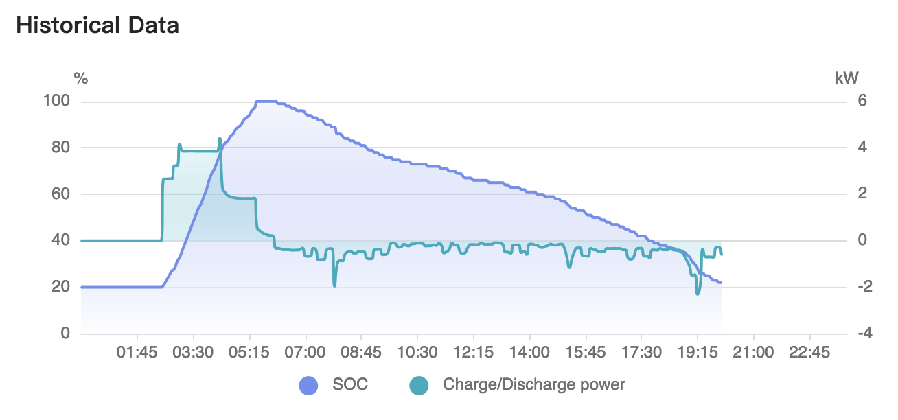

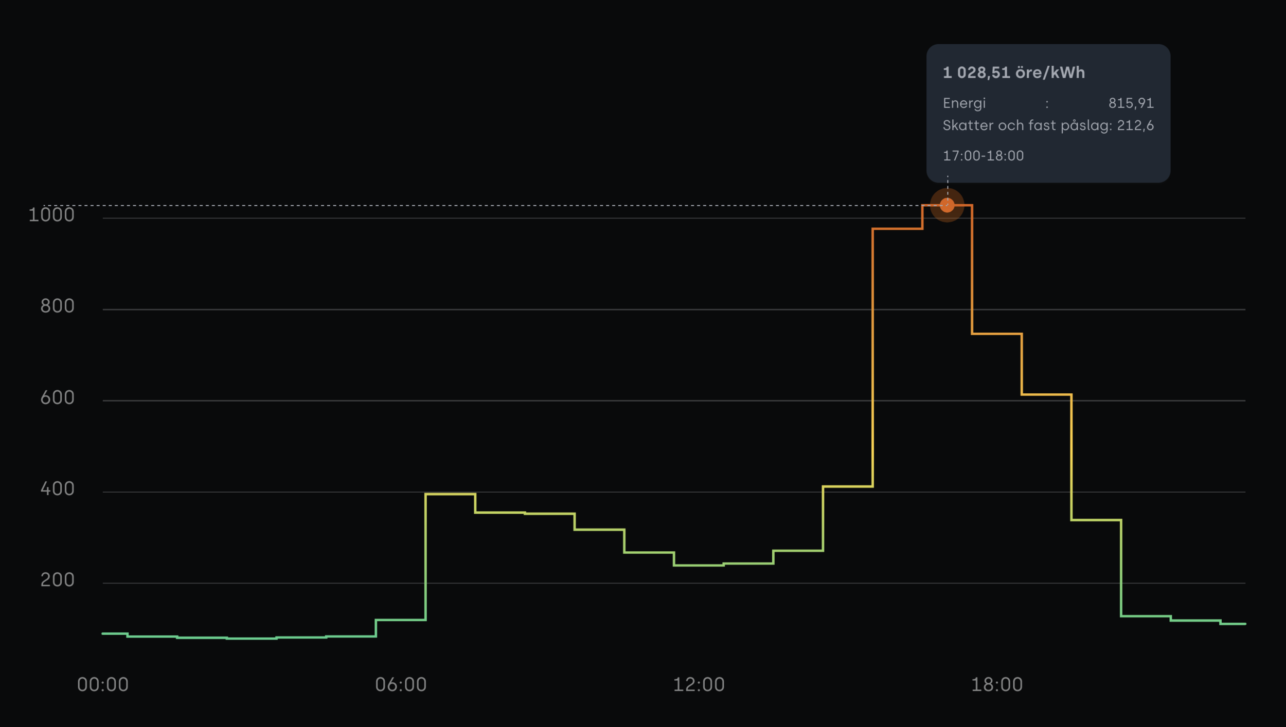

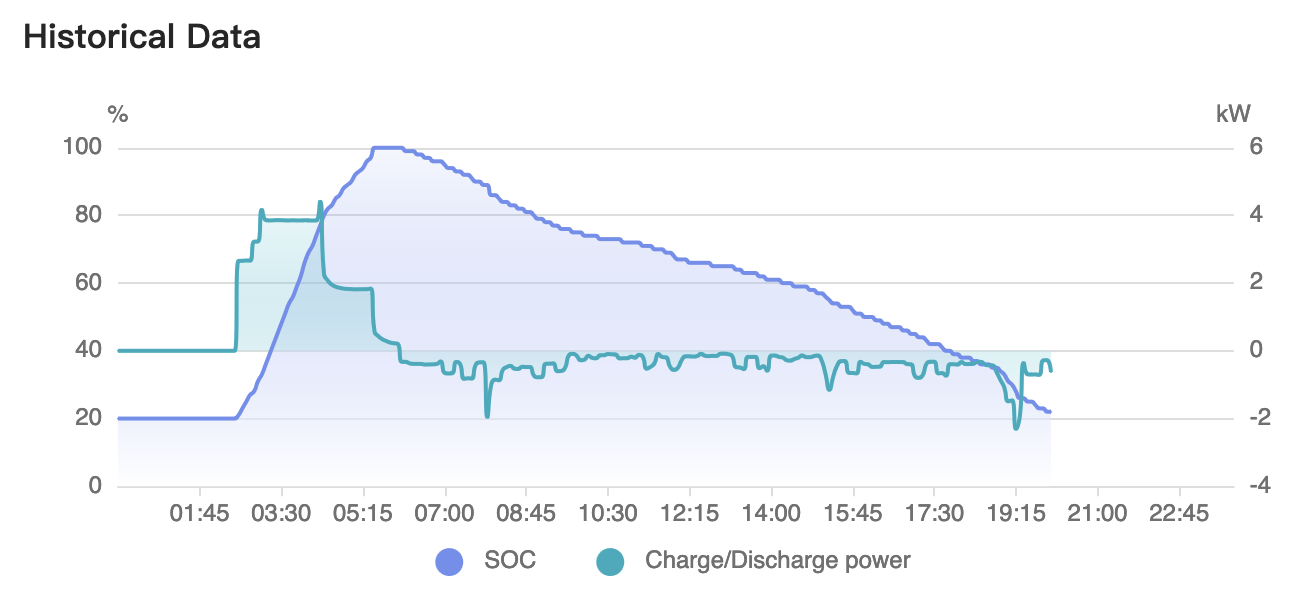

Det har varit lite sport idag att klara sig på batteriet som laddades upp under natten. Matlagningen avklarad, nu är det bara upploppet kvar.

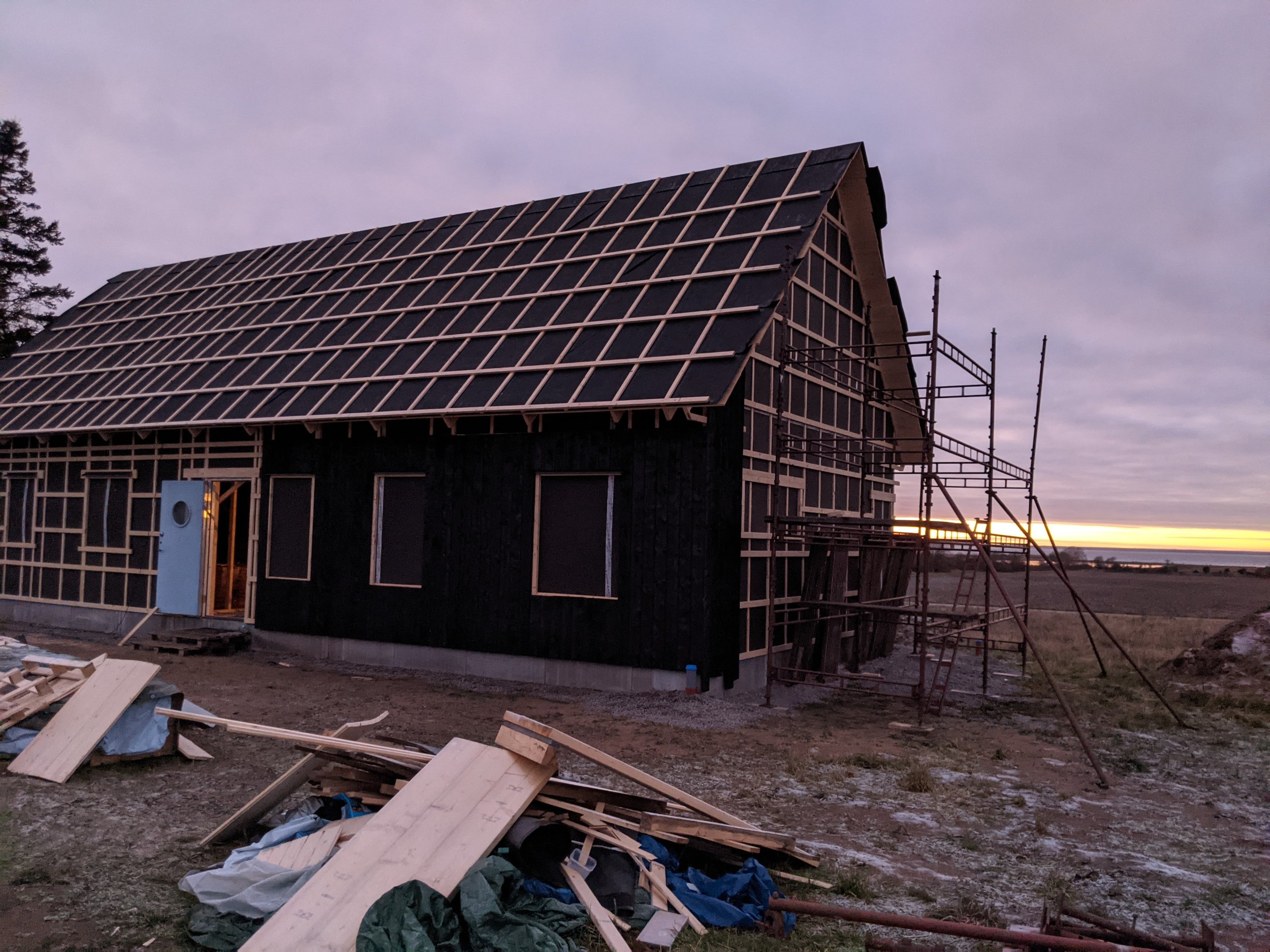

Öppen fråga: jag står inför att lägga tak på ett nybyggt hus. Hur långt har integrerade solceller kommit i utveckligen?
Det vore onekligen smidigt och estetiskt fördelaktigt jämfört med att lägga tak och därefter traditionella solceller.
Någorlunda stort tack; ganska ordentlig lutning; ett par takfönster tillkommer.
Idéer och tankar mottages tacksamt.

När mina föräldrar stod inför att lägga om tak för några år sedan kollade jag upp lite kring just integrerade solceller. Det hade blivit ännu dyrare än att lägga vanliga pannor och sedan installera konventionella solceller ovanpå. Tyvärr.
Obs att jag bara gjorde ganska enkla överslagskalkyler. Skulle tro att det var 2020, så förhoppningsvis är det mer kostnadseffektivt idag.

Tyvärr kom vi inte vidare på övriga punkter eftersom ekonomin blev för dålig. Och några utanpåliggande blev det inte heller eftersom min mor la in sitt veto om att det skulle bli för fult. Relativt enhetlig bebyggelse i samhälle i Bohuslän, inte lätt…
Det estetiska är inte lätt.
Det kanske solcellsbranchen jobbar på.
Synd att det bara fanns fyrkantiga tillgängliga när vi installerade.
Hade det funnits trekantiga hade det I vårt fall med valmat svart tak hade det fått plats med mer m2 kängst ut och iaf linjerat litet med takets form.
Snyggare ? Kanske, jag tror det iaf.
