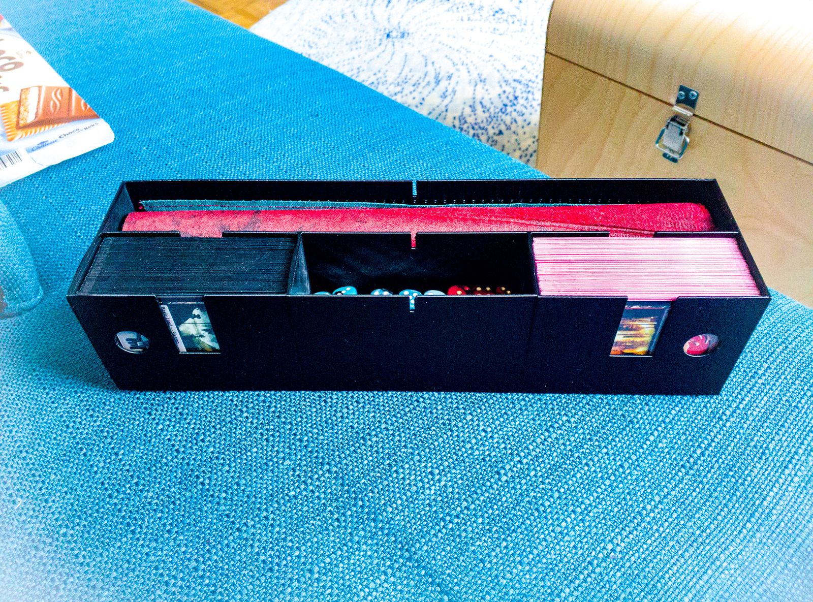

Låda för 2 till Mtg spel. 2x Mattor, tärningar och kortlekar.
Lock blir svart fusk ormskinn.

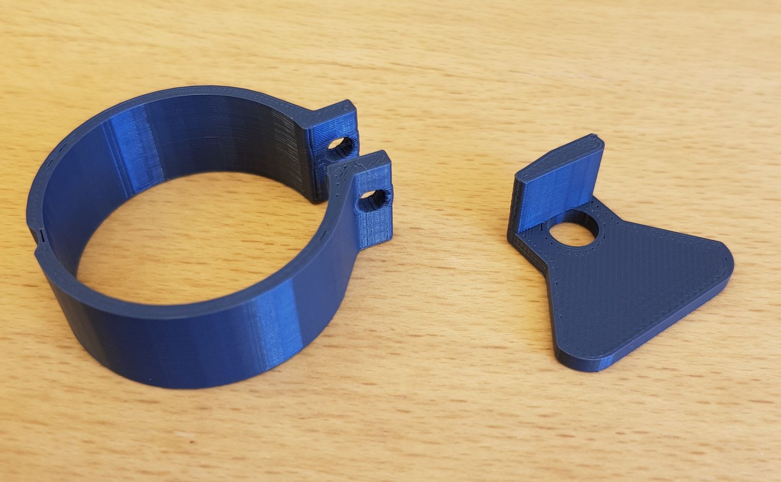

[OT] Visa din 3D-print

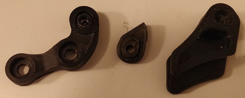

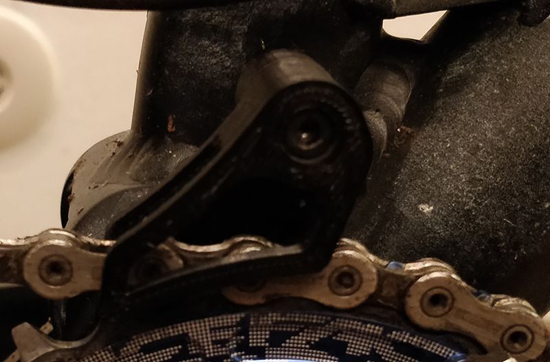

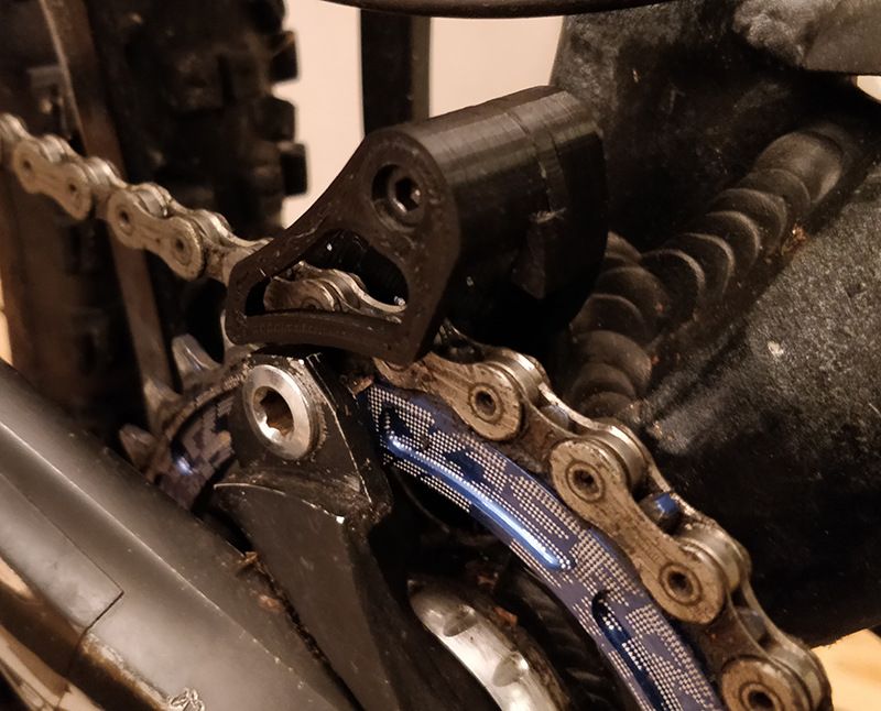

Fick en polare att skriva ut en chainguide som jag ritade snabbt i Sketchup. Blir low mount på sadelröret.
Får se om den går att montera som tänkt med en m4 hex skruv och att den tål lite stryk.

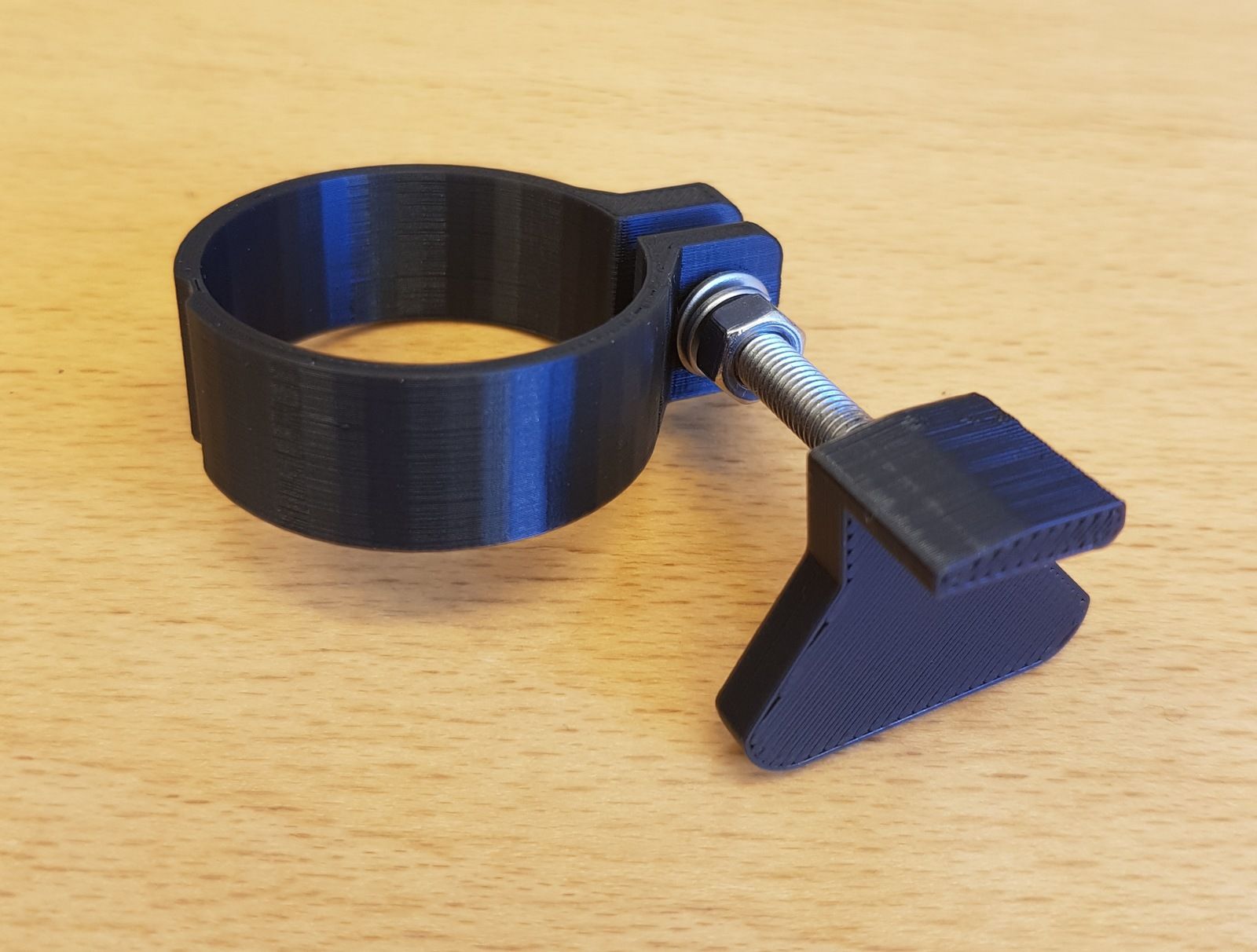

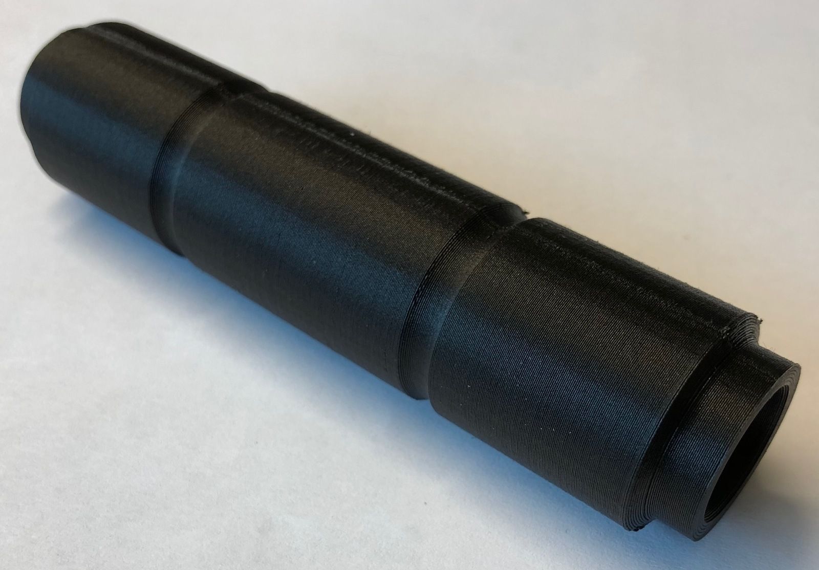

Boost adapter 15x110 till Thule Outride, printad i onyx (nylon blandat med micropartiklar kolfiber.). Lite brådis med printjobbet så jag skrev ut i 0,2mm kvalitét.

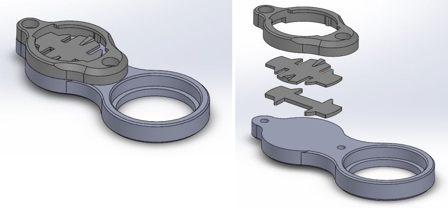

Tyvärr går det mot mörkare tiden och det börjar bli dags att fixa lampan till cykeln.
Men jag har bytt/byggt ny hoj, och har ett mer aero styr, vilket begränsar hur mycket gadgets
det får plats på styret.
Finns det någon vänlig själ som skulle kunna tillverka något liknande?
Min tanke är att jag ska kunna fästa hållaren i muttern för stänkskärmen, så kanske viss modifiering kommer behövas, men det
skulle var ganska skönt att få ned lampan lite, för att blända så lite som möjligt
  • BBB-UniMount-BLS-95-Frontleuchtenhalterung-black-universal-20721-94648-1481257200.jpeg
    37.7 KB · Besök: 89

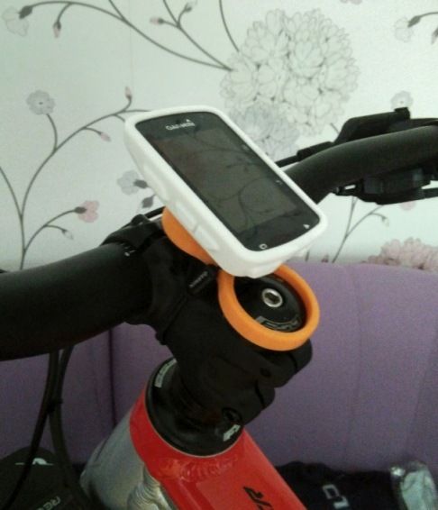

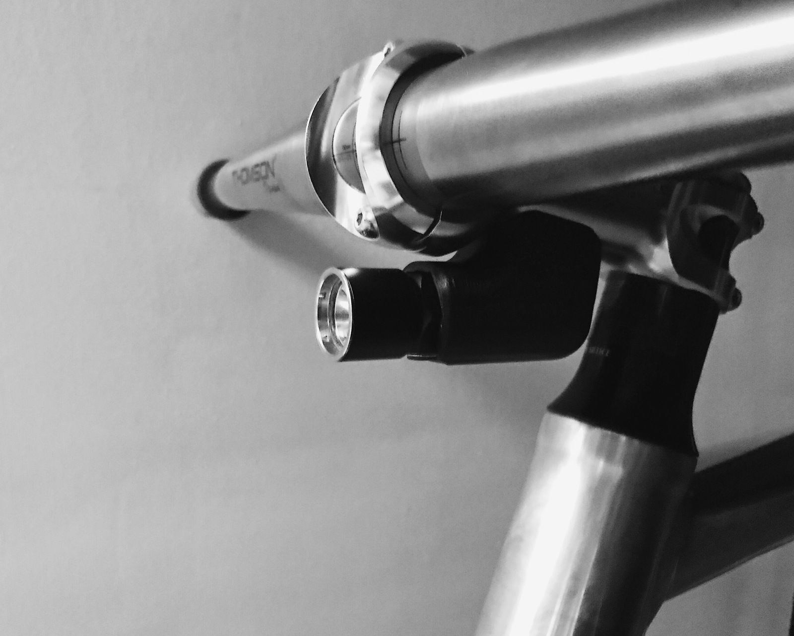

Första printen.
Hade liten ficklampa och ville prova montera den lite diskret, lampan fäster mot en fastlimmad magnet i botten av hållaren
    144.1 KB · Besök: 157
