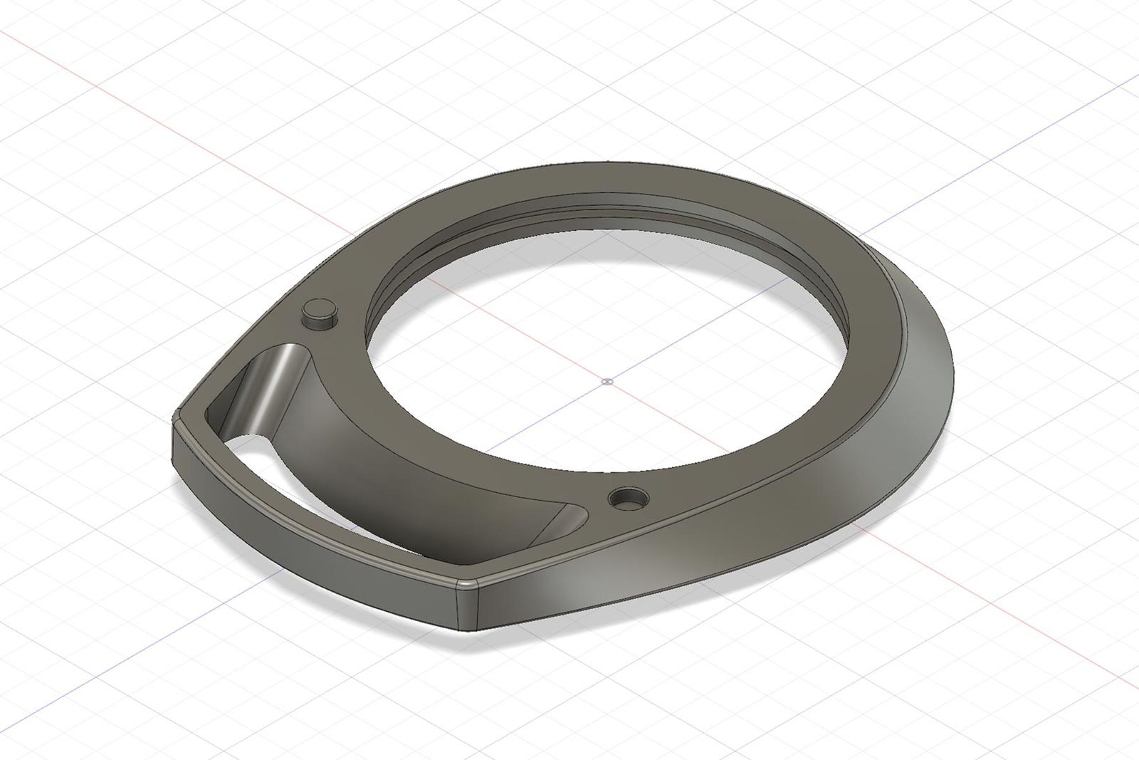

Modellerade en lägre täckbricka som passar mellan styrlagret och den integrerade cockpiten på min Canyon Ultimate. Om man vill skriva ut i lite hållbarare material finns det svenska eller europeiska företag som gör det till bra pris eller är det lika bra att vända sid till Shapeways direkt?

Kolla med kid1000, han la upp på Instagram att han fått hem material med kolfiber.
[OT] Visa din 3D-print
Håll koll på toleranserna bara. Kan tänka mig att lagren slits snabbt om inte trycket blir jämnt fördelat.
Det går ju att få delar CNC-frästa också men det blir ruskigt dyrt.

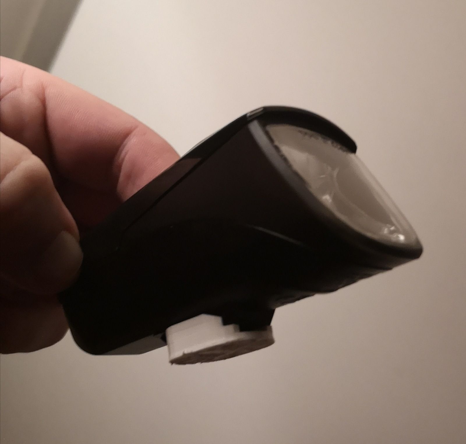

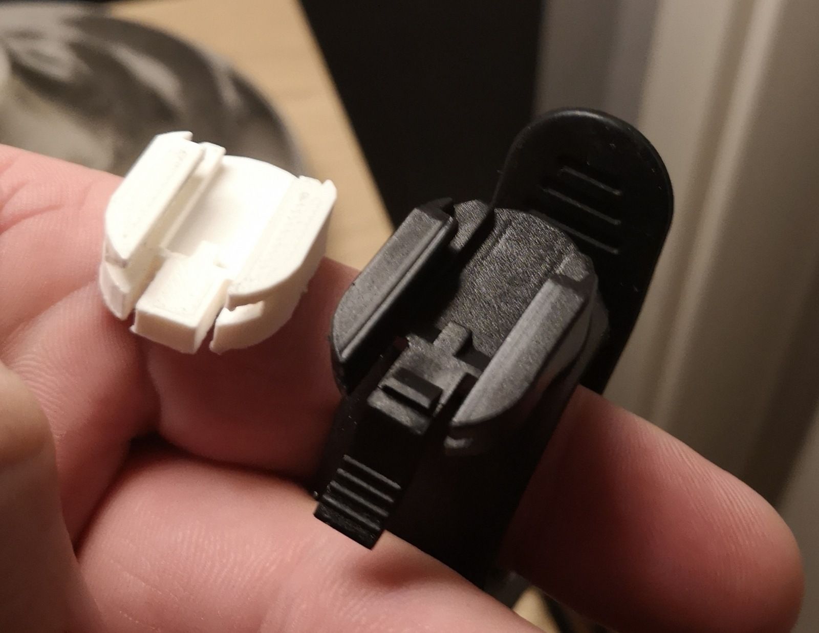

Jag fixade ett spår till ett fäste för säsongens Lidl-lampa. Jag tänkte att det kunde spara lite tid for någon innan jag insåg att det inte går att bifoga sketchup-filer.
Själva fästet är inte färdigt men lampan sitter som en smäck i spåret.

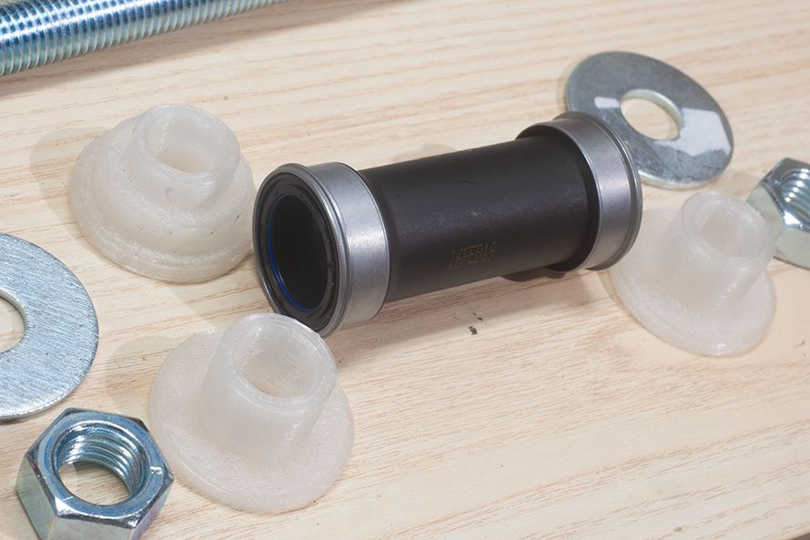

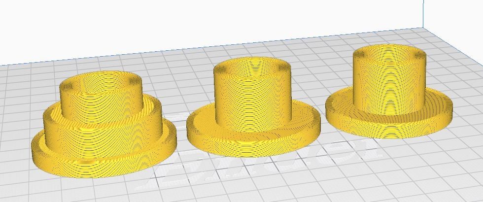

Skålar till hemmabyggd vevlagerpress för DUB.
20 mm gängstång.
De två till höger är symmetriska och går i vevlagret, ca 28 mm.
Mellan-steget på den till vänster passar i lagerskålen i ramen.
Ganska bra passform yttre diameter, men något liten inre diameter. Får fila lite för att få in gängstången.
0.3 mm layer height, 0.4 mm nozzle, 5 wall count och 100% infill. Vanlig PLA. Hoppas de håller. ?

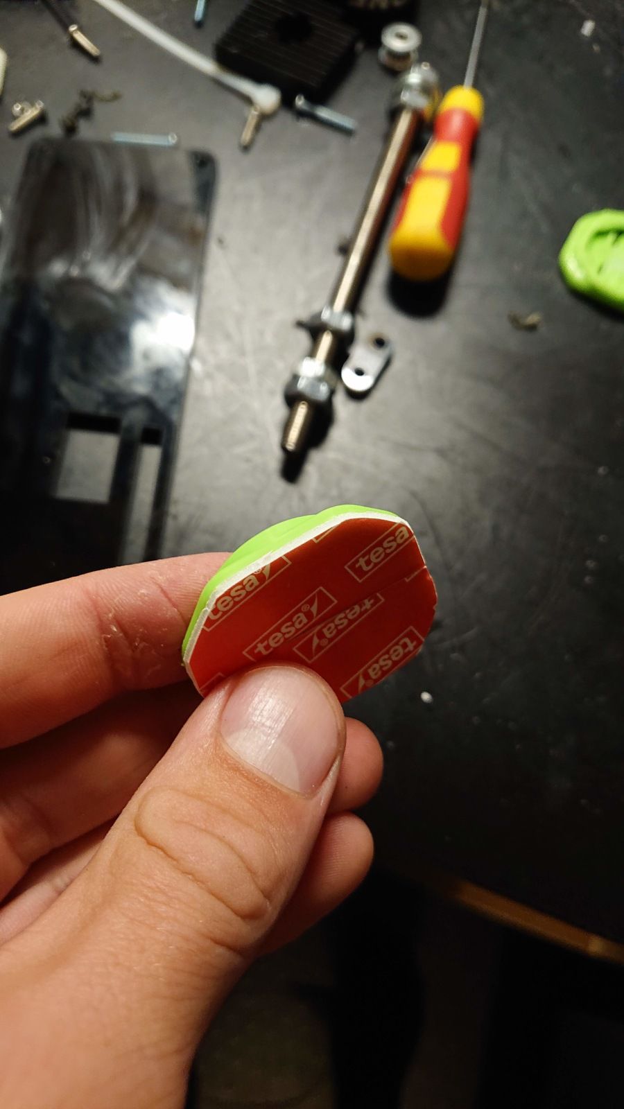

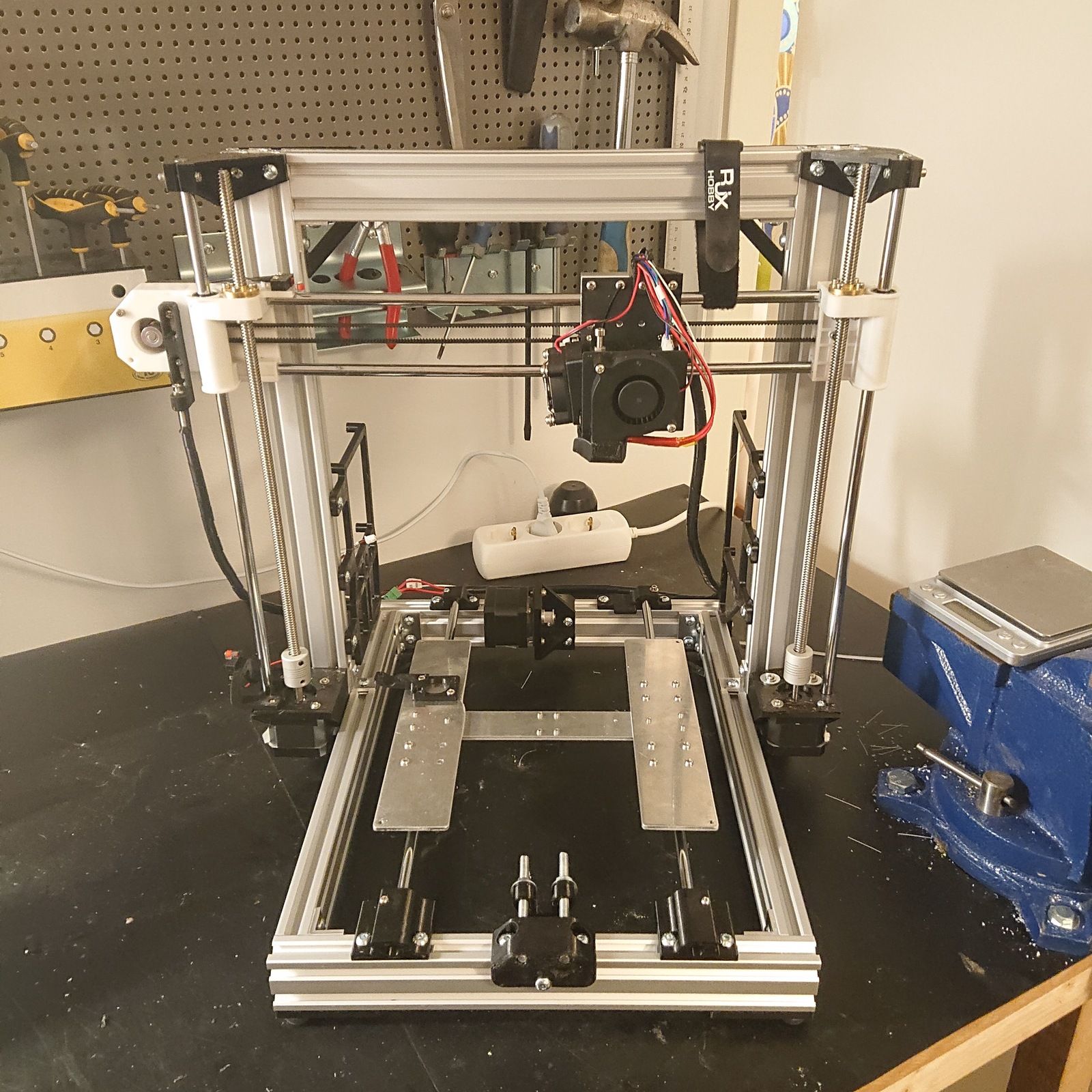

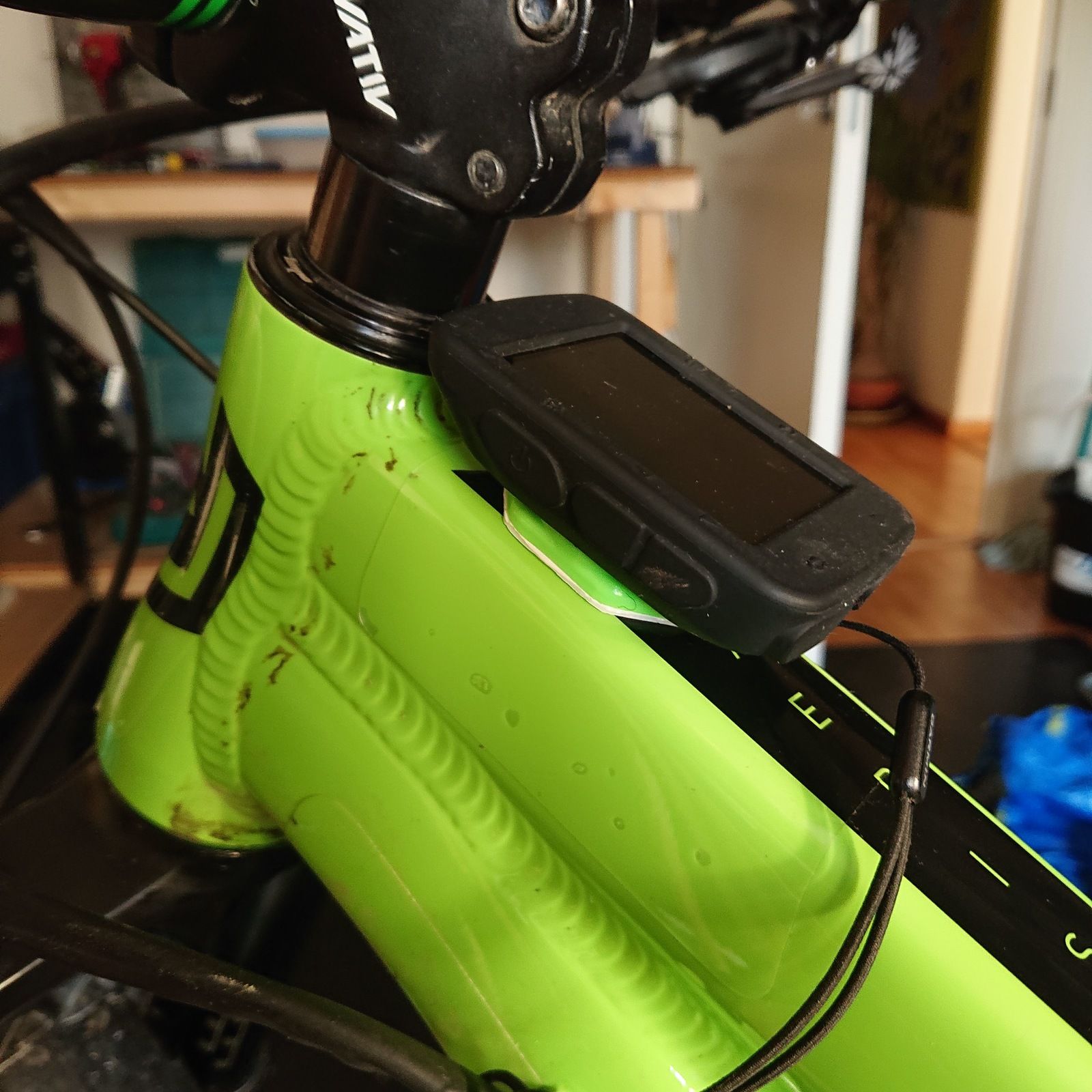

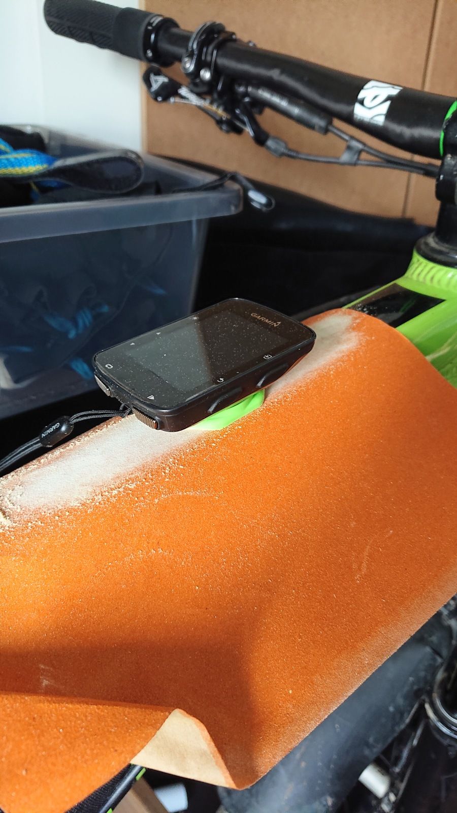

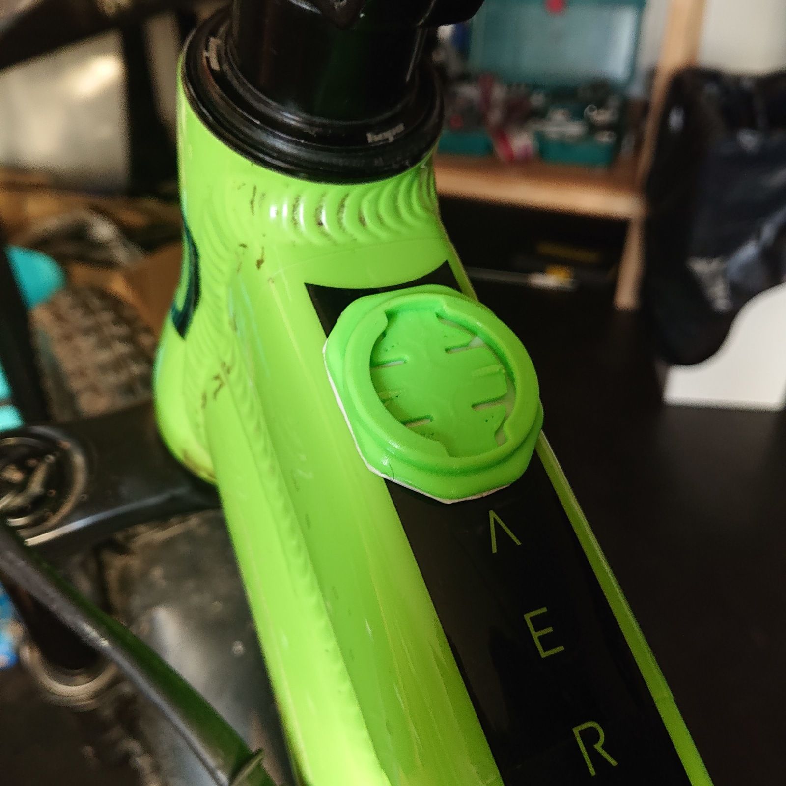

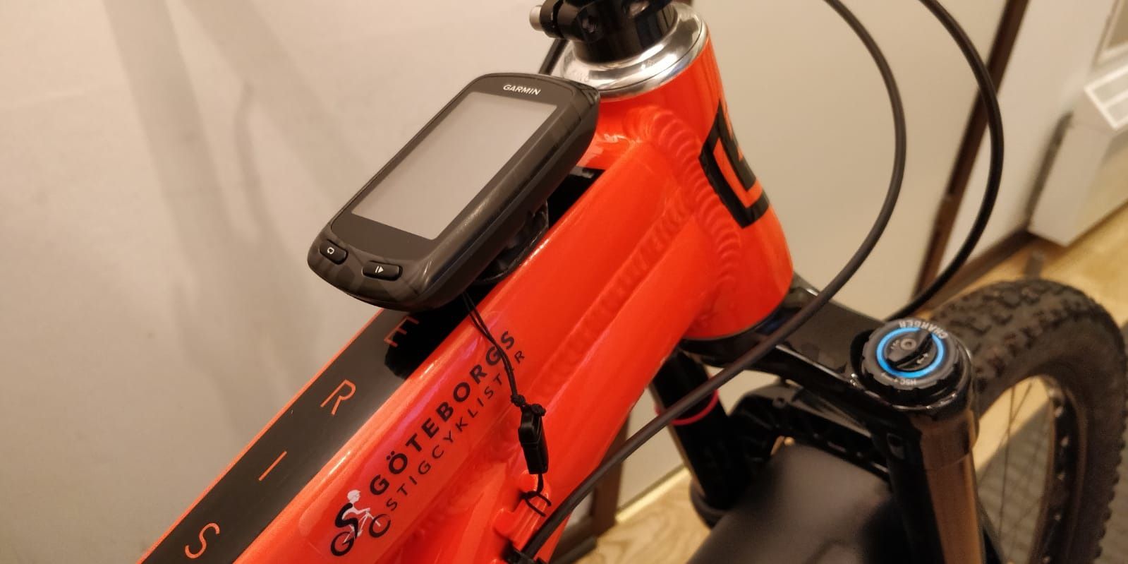

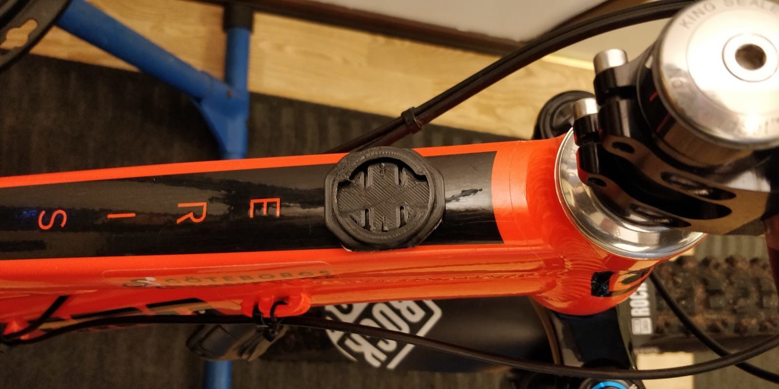

Har haft lite problem med printern men nu är den helt ombyggd och up and running igen :) Så nu är det bara att börja beta av backloggen av ideer :)
Först ut är ett ramfäste för min Garmin GPS. Lite mer ur vägen nere på ramen :)
Slipa ner undersidan så att den matchar ramens kurvatur.
På med den starkaste dubbelhäftande tejpen jag kunde hitta och hoppas att den sitter kvar :)
stl finns på thingiverse https://www.thingiverse.com/thing:3856883

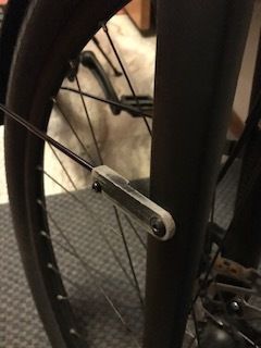

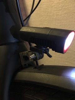

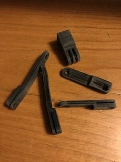

Skrev ut lite fästen i nylon till min Cube, skärmfästen fram/bak och ett lampfäste så jag kan ha lampa och cykelkorg samtidigt.
Finishen på utskriften blev inte helt 100 så jag har putsat ytorna med våtslip, och det blev inte heller helt som jag ville.
Sen måste jag köpa lite snyggare skruv (i rätt längd)

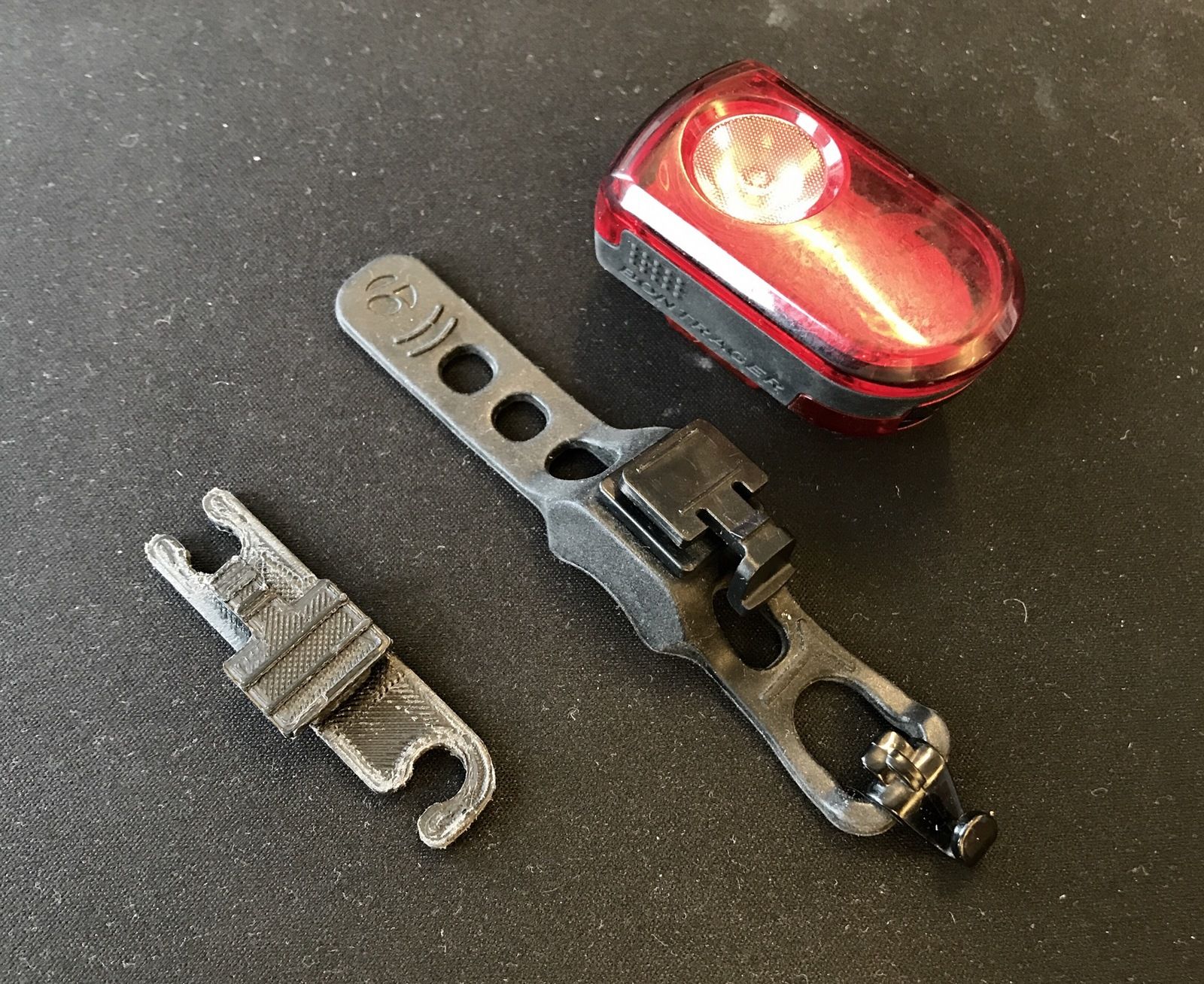

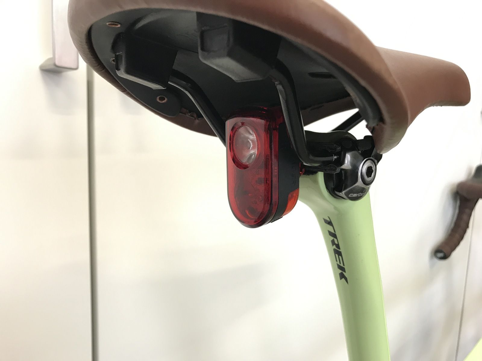

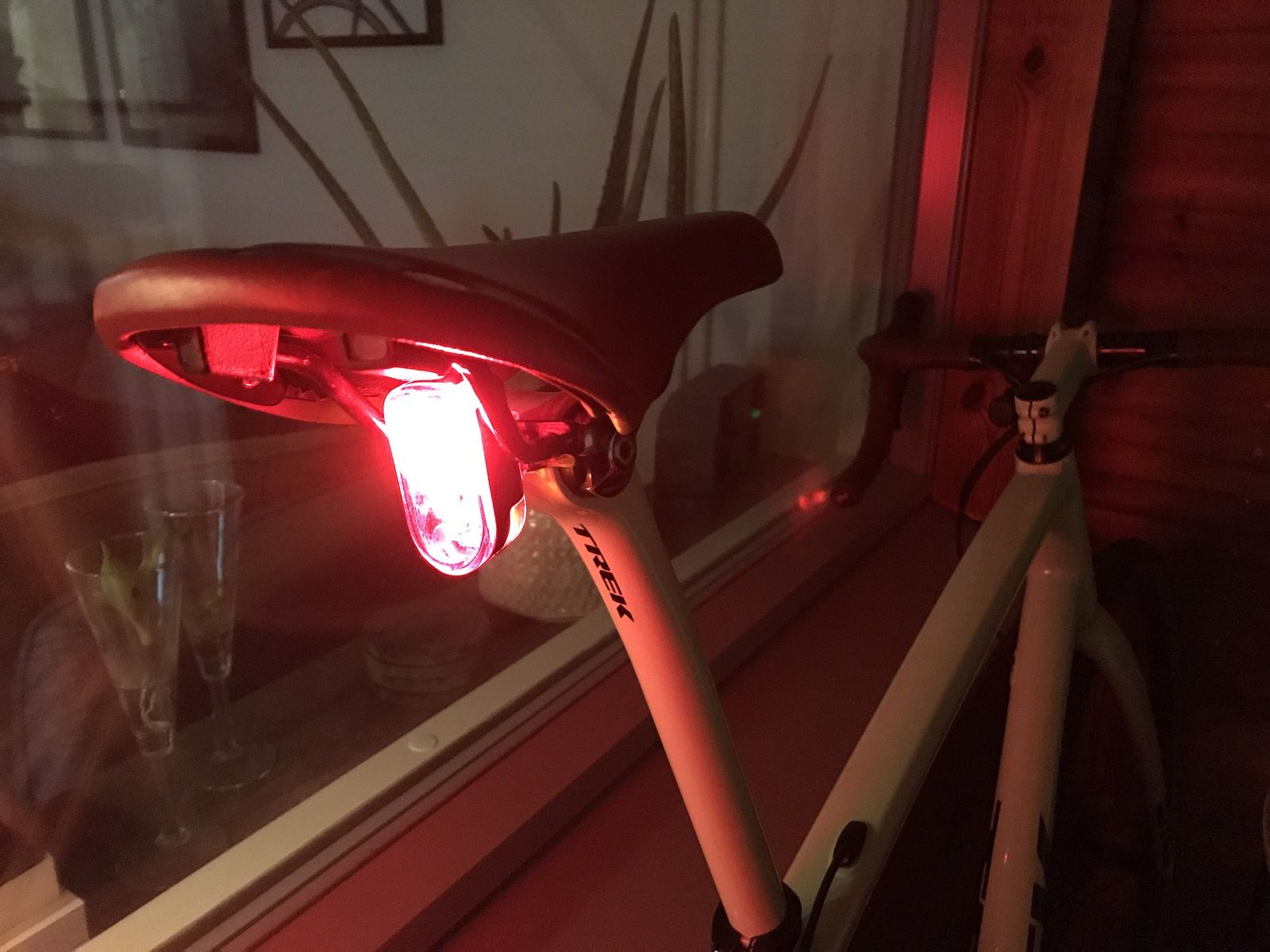

Gjorde ett lampfötter även jag så man slipper ha ett fult fäste på sadelstolpen:
Riktigt smutt lampfäste! Återkom gärna med hur det håller om ett tag. Detta borde ju nästan vara en standard-del.
Håller med. Jag har samma lampa (tror jag iaf) men har inte hittat det där fästet hos bontrager. Däremot finns ett sadelfäste för bontragers proprietära lösning för sadel, eller ett runt fäste i hårdplast för sadelstolpe.

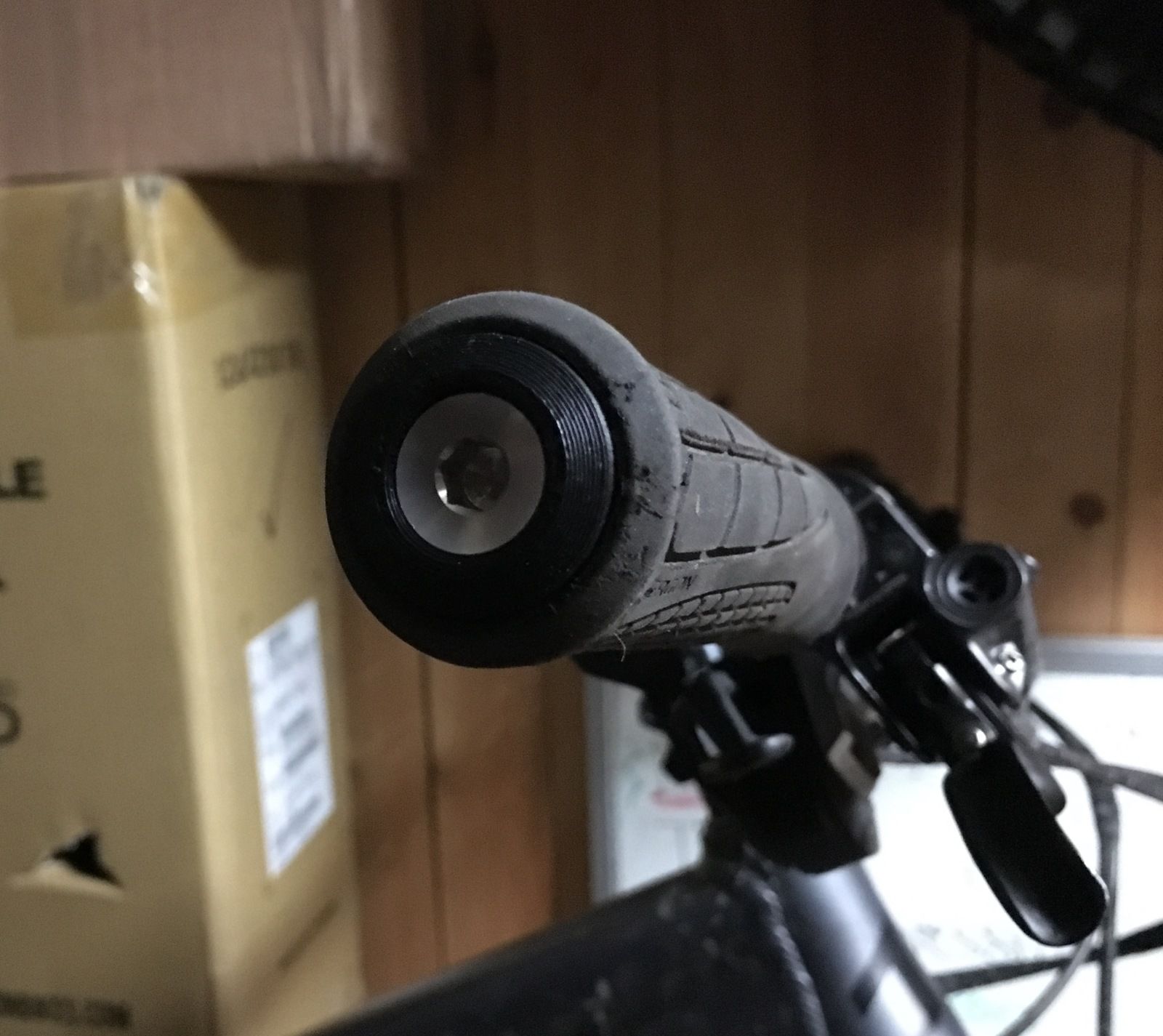

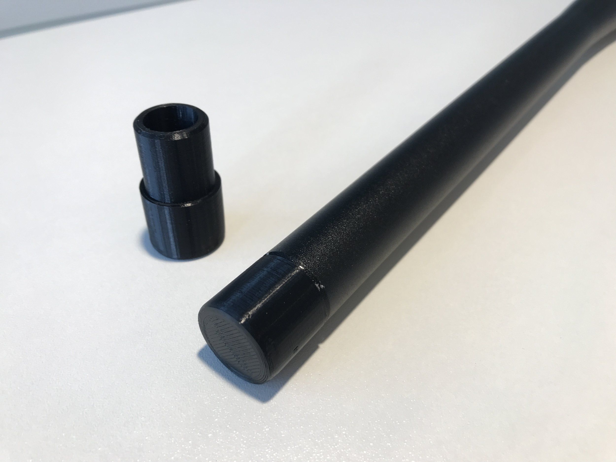

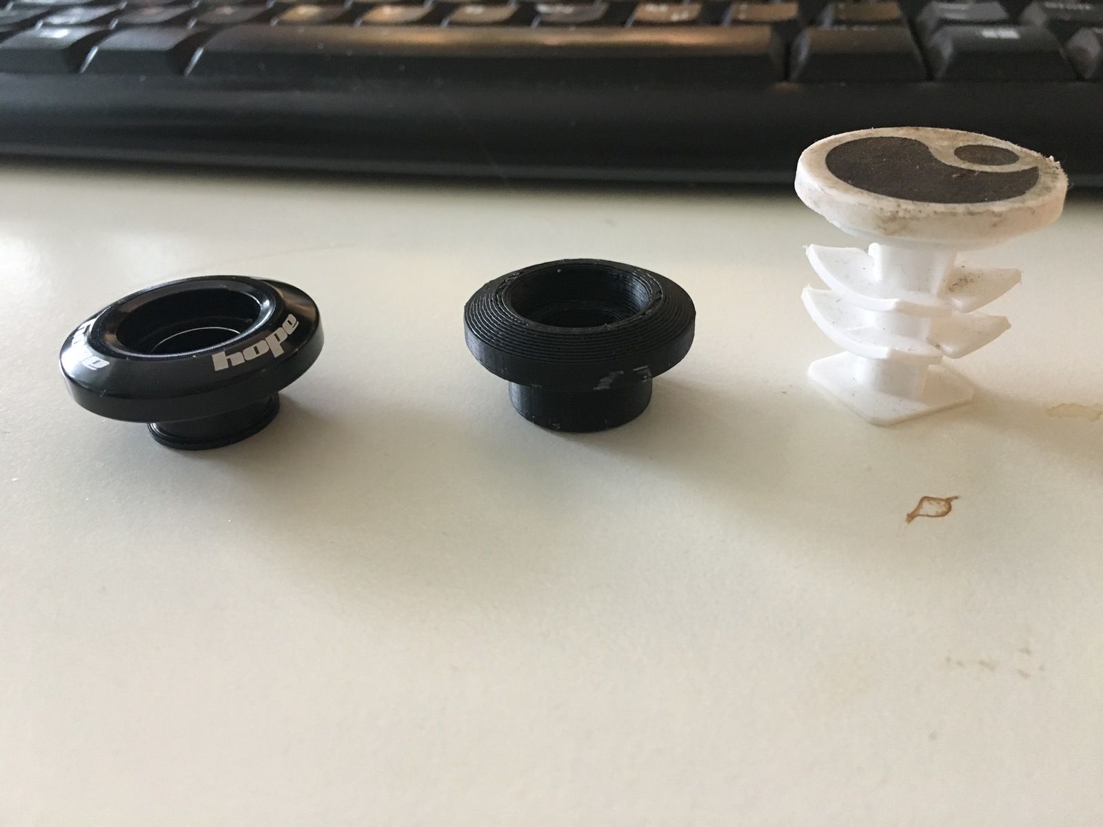

Ändpluggar till styret. Original ville inte sitta kvar efter någon mindre vurpa och den biffigare Hope-modellen hade lite stor ytterdiameter för greppen.

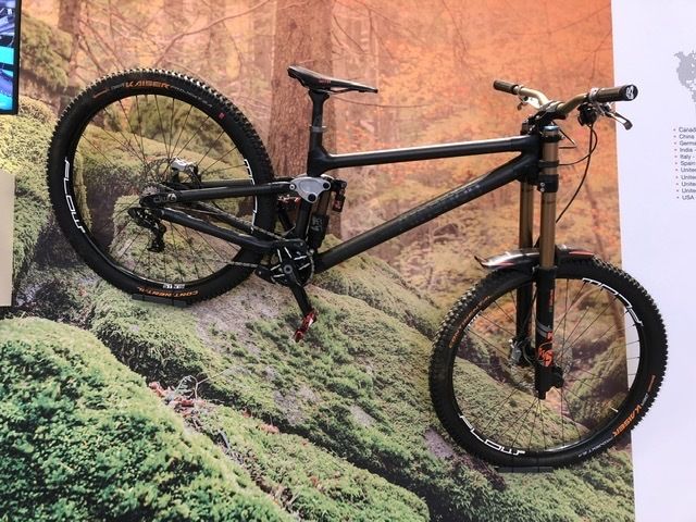

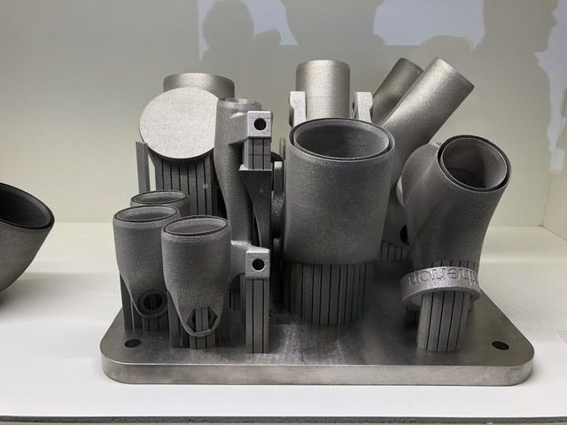

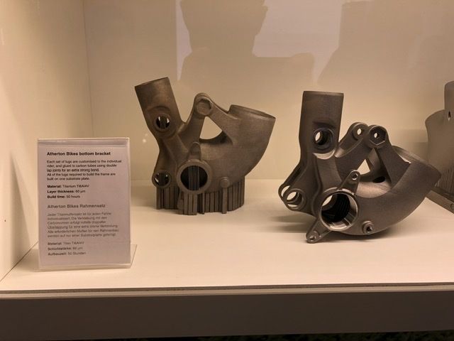

Inte min 3D-print, men... Var nere på Formnext i Frankfurt i veckan och tittade på additiv tillverkning. I en monter hängde en komplett Atherton-cykel, samt några av deras muffar i titan - kul att se IRL!

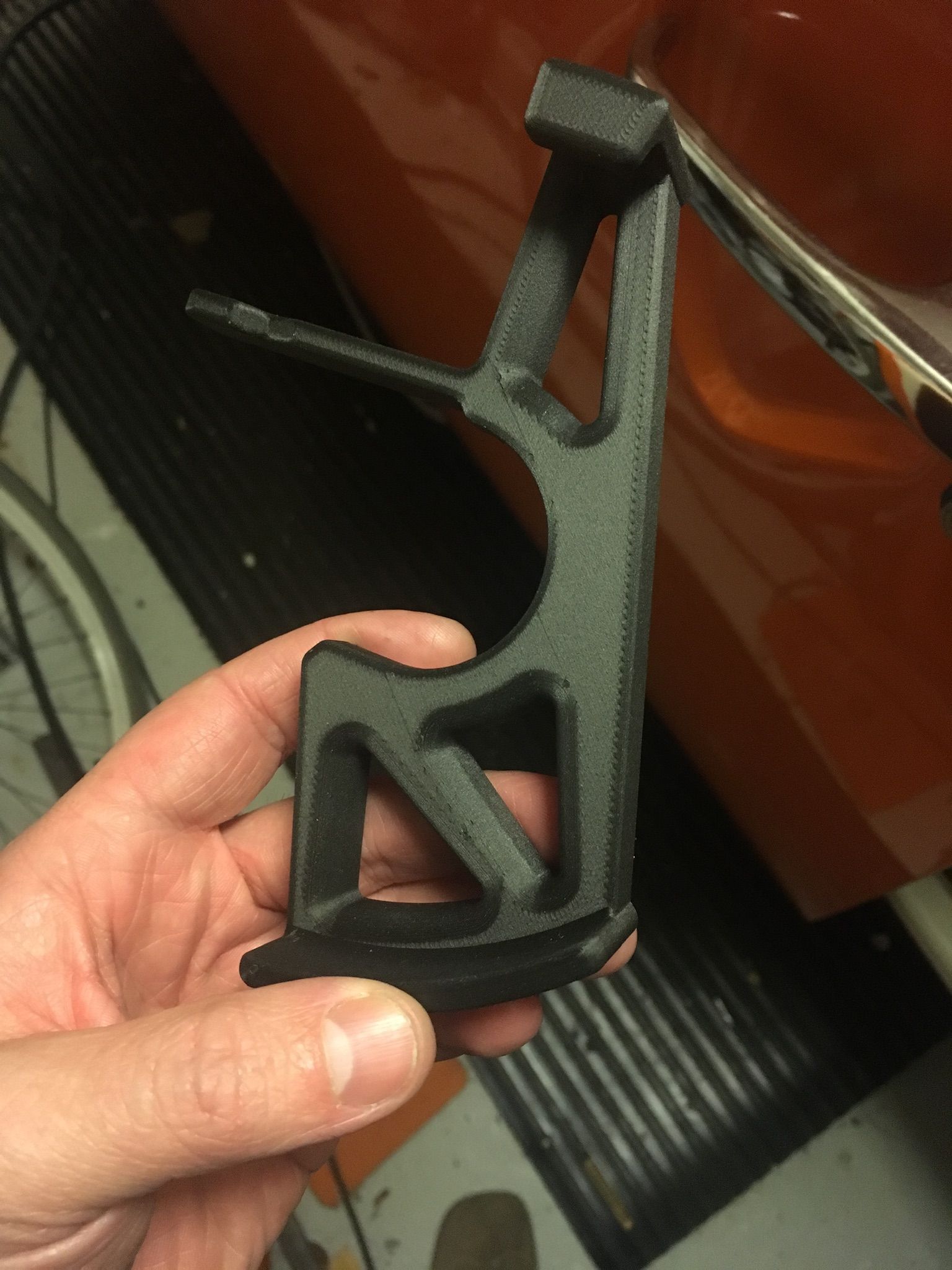

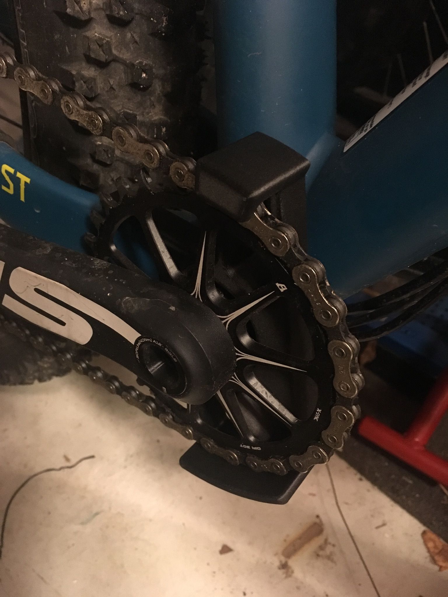

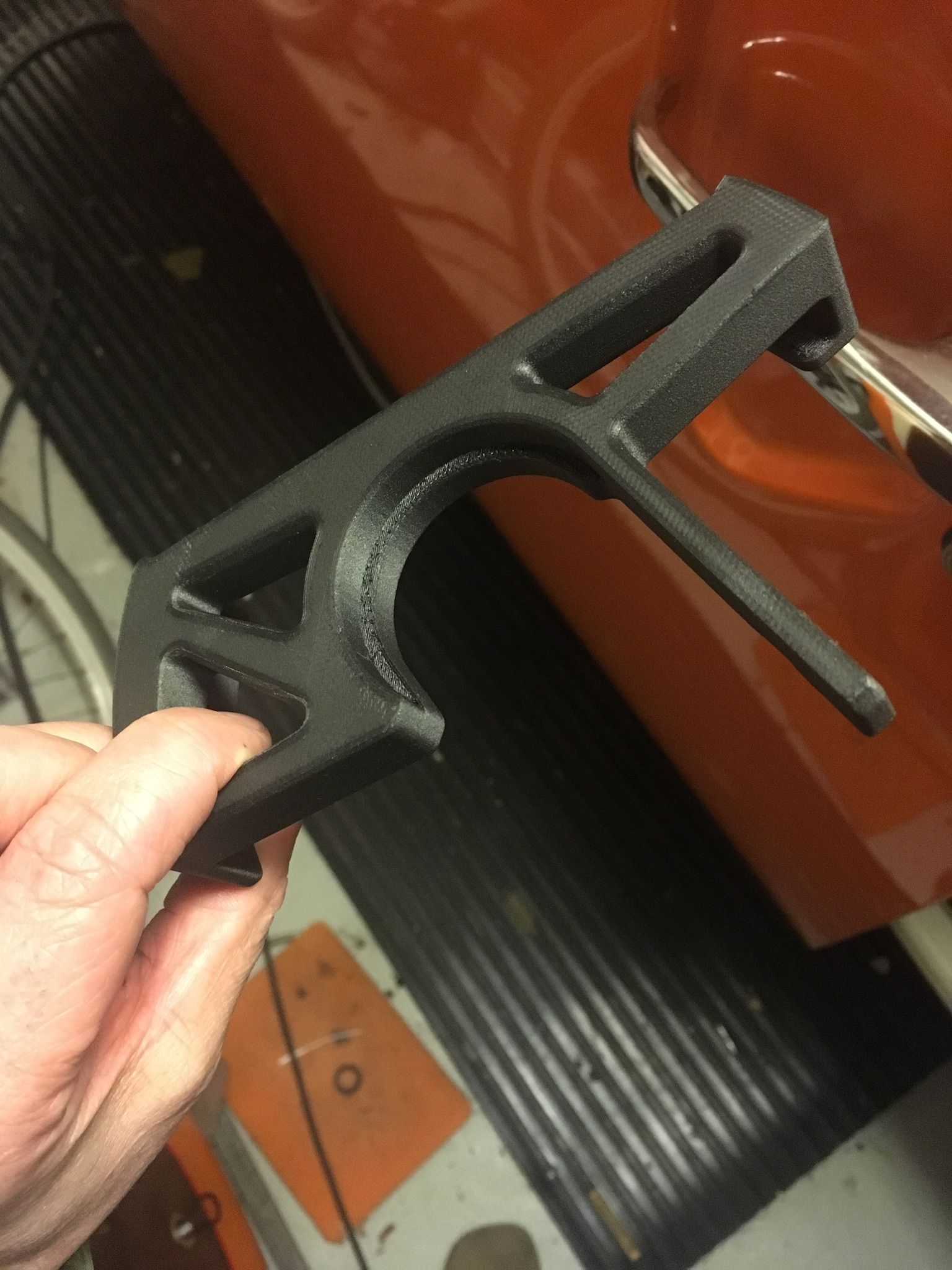

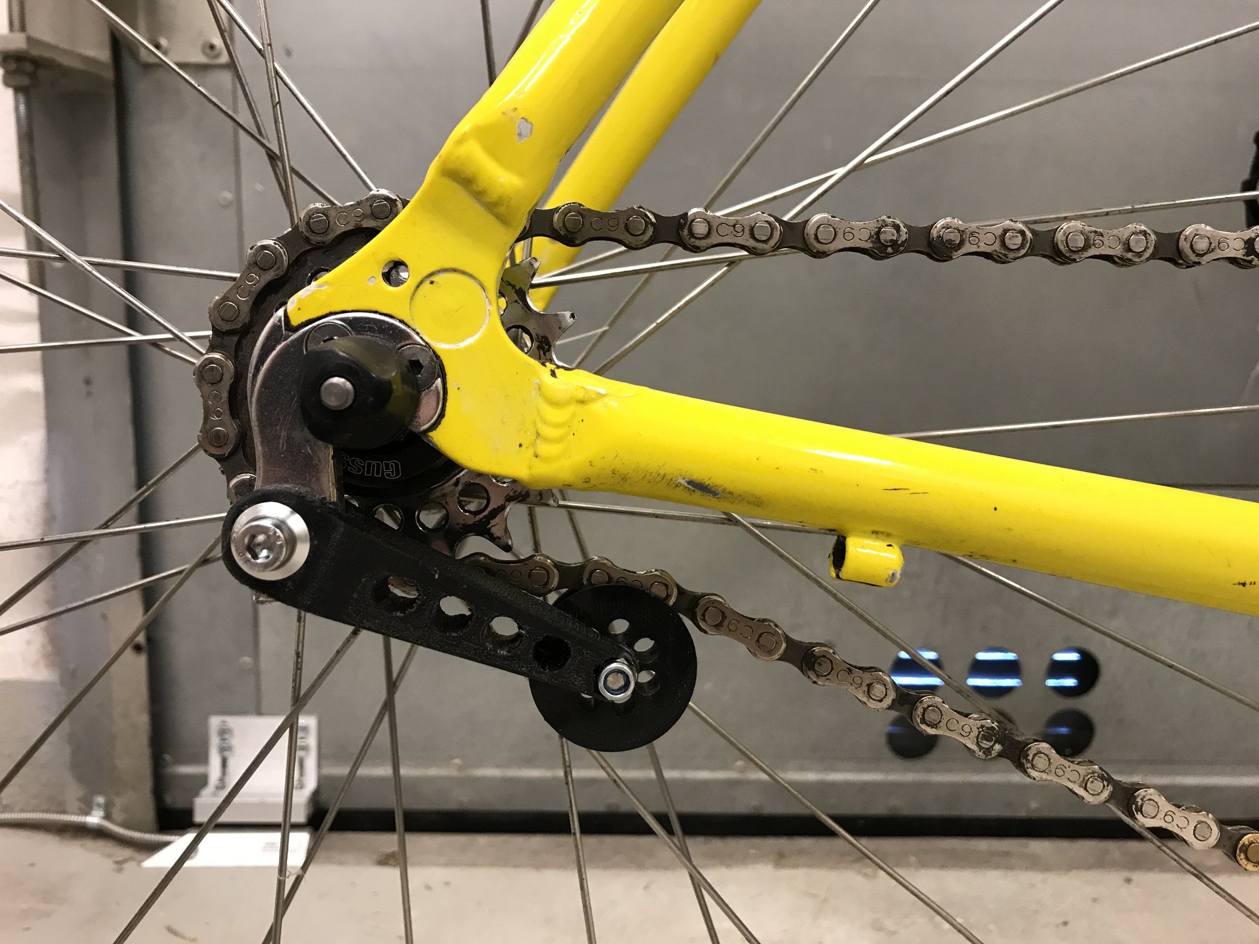

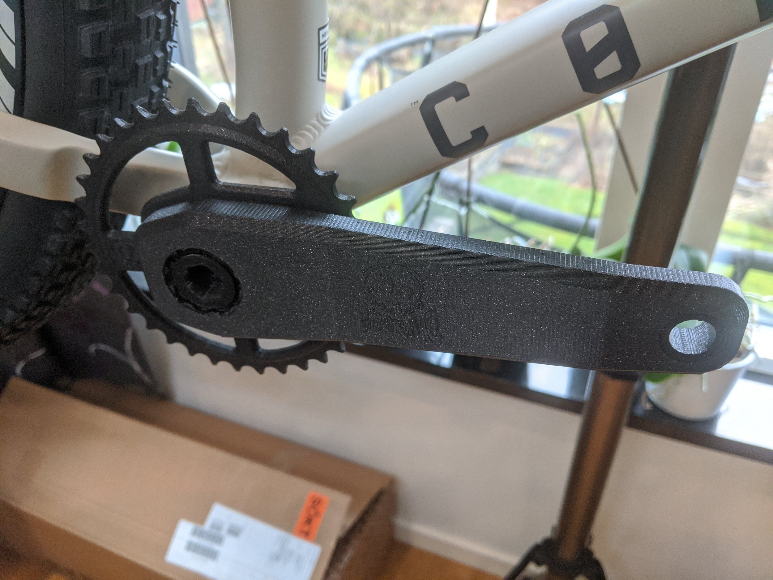

Japp, den snäppte dit med ett skönt clickljud, ? Framifrån och bak sen är den låst i sidled med ett buntband runt kedjestaget.
Japp, Onyx, trevligt material. Markforged X7.
Japp, folkabuss, westfalia 1974 ?

Du var varit optimistisk i ditt val av lagerriktning om du frågar mig, men om den nedre flärpen sitter kvar efter första stenen så är det imponerande material. ?
Lyxig maskin X7:an. Kollar själv på Mark II eller Onyx PRO, men de är ju rätt exklusiva i pris de med... :)
Ja riktigt grym, skulle gärna haft en egen ? finns nog ingen FDM som får fram bättre bitar, eller Mark two räcker långt, lite mindre volym, men hur ofta maxar man den... skriver man med kontinuerlig fiber blir det ändå 0,1 som båda klarar.

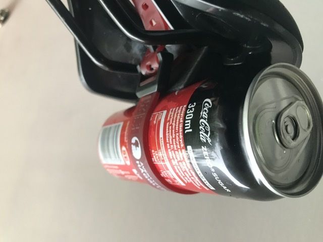

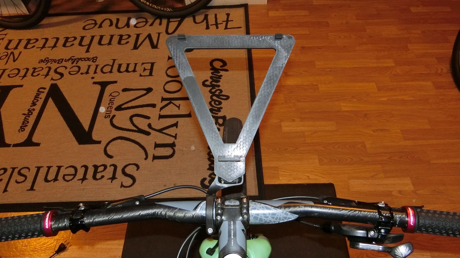

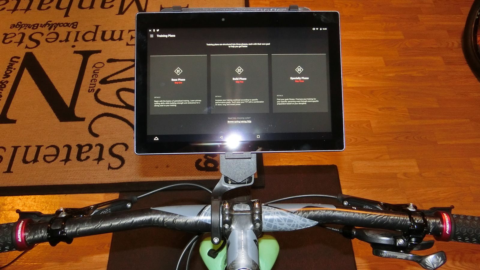

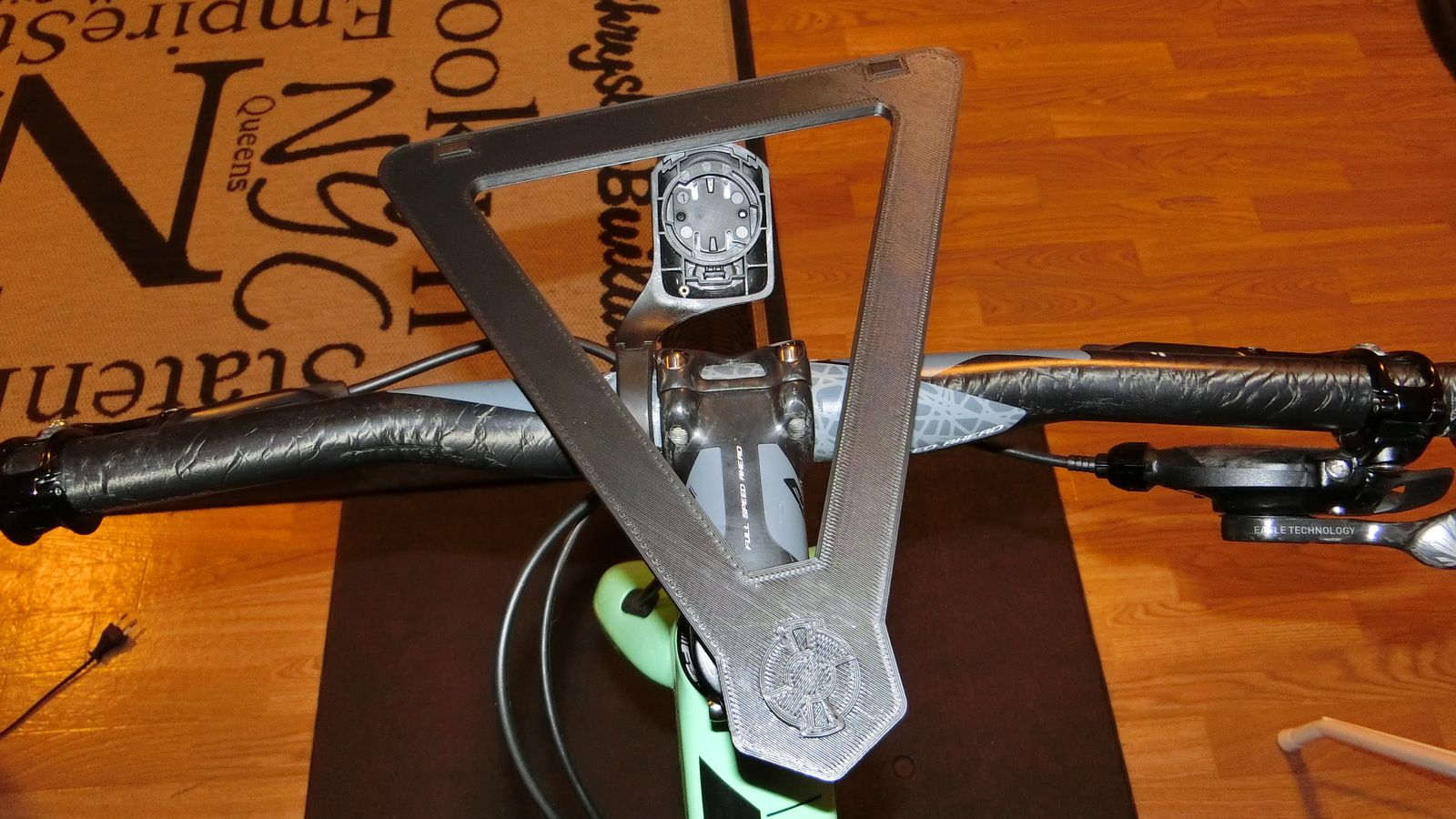

För smalt styre går alltid att lösa:
Är till en SS så den bör inte utsättas för några våldsamma krafter om den skeptiske undrar =)

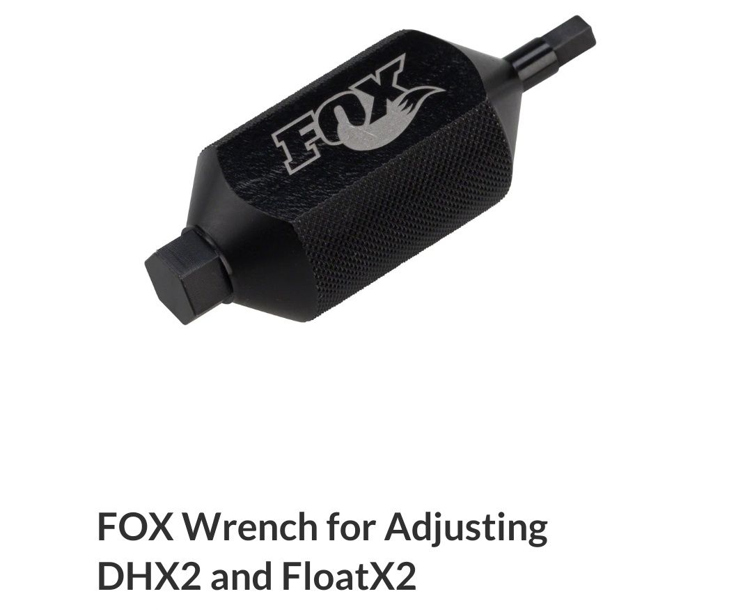

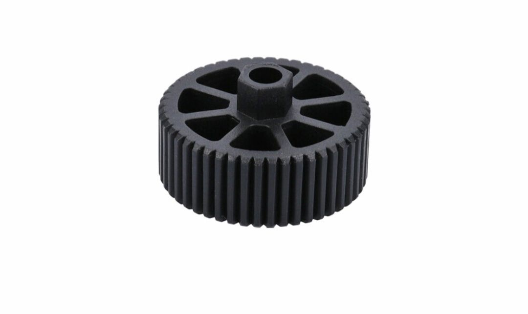

Nån som kan printa en sån här åt mig?
6mm och 3mm insex
Originalet finns för ca. $30 men jag har sett plastkopior från $15.
Slipper dock gärna tull/moms/utlandsfrakt.
Alternativt en sån här variant med 6 + 3mm

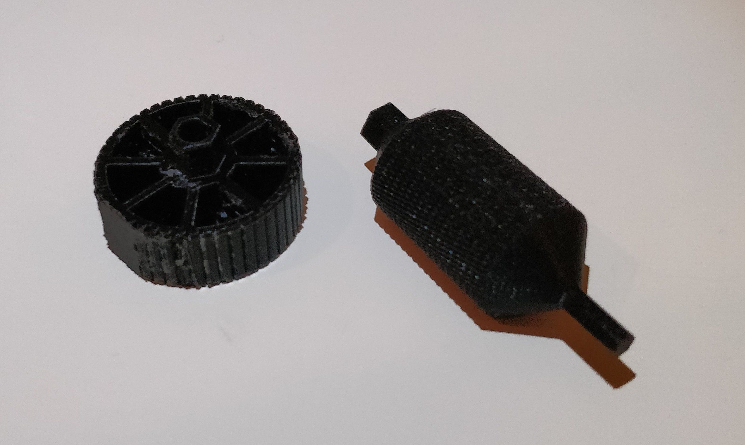

Har nu gjort ett försök, blev sådär.
Hjulet med ihålig 6mm insex verkar hålla ihop när jag printade den stående men den ser inte lika bra ut som när jag printade den liggandes men då bröts den av när jag använde den. Det andra verktyget lyckas jag inte få rätt storlek på 3mm insexan. Antingen blir den för stor och passar inte eller för liten så den inte greppar. Jag printade dom i PLA, kanske blir det bättre med något annat men min printer klarar bara PLA.
Ritningarna jag gjorde finns här om någon annan vill prova.
https://www.thingiverse.com/thing:4274270
Klavikel skicka ett PM om du vill ha dom.

PLA är att föredra över andra material när det gäller styvhet, dock är lagerhållbarheten allmänt dålig på 3D-utskrifter.
Det jag kan tänka mig är att göra ett 3mm-hål(insex) där du trycker in en avkapad 3mm-insex i stål.
