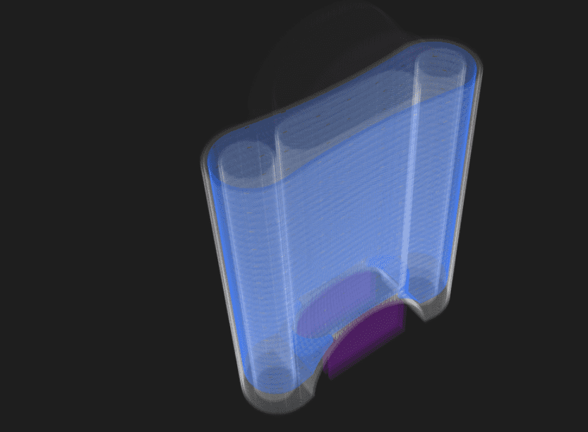

Tog en titt på 70mm modellen. De blå lagren är kolfibertråd. Iom bultförbandet så gör klämkraften delen superstark. Beräknad vikt 37gram. Mina 60mm distanser väger 87gram. Vet inte hur mycket 70mm kan väga, men en besparing på minst 100gram på bara de två delarna gör ju inte så ont. Skruvarna till mina 60mm distanser är 75mm långa M6 och väger 17gram styck. Är det rimligt att tro att man kan halvera den vikten med titan -eller aluskruv? 35 gram till att spara där isf... Weight weenie varning!!! :-)
[OT] Visa din 3D-print
Visa bilaga 472452
Dj*vla weight weeine ? Du bör nog tänka på att alu-skruv är tokklent och fjädrar kasst. Titan funkar säkert bra. Tänker att det blir alltid sättningar i plast och på en så lång bit så blir det stora sättningar. Då vill du absolut dra åt maximalt för att få så lång fjäder som det bara går i skruven. Speciellt eftersom det antagligen blir växlande laster när du trampar. Jag hade gjort en anti weight-weeine och kört i ett alurör som stöd. Räkna med 500-1000kg klämkraft...
Men så är jag inte landsvägscyklist heller... ?
Haha!
Det fina med kolfibern är ju att det förhindrar sättningar. Så jag tror det är safe. Sedan att man drar ihop paketet motverkar lagerproblematiken. Skruvar så är det Titan som gäller. Verkar finnas i de längder som vi pratar om här också.

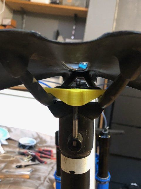

När titanskruven har fastnat i aluminium... försökte med smörj o värme men skruven ville hellre gå av än att bli utskruvad. Som tur går själva Yoken att köpa ny ifrån R2, men i väntan på att fylla shoppinglistan med mer, så tog jag designade en variant som jag nu har 3D printat,, får vi se om den kan hålla.
Är det till sadelstolpe?
Oj. Blir imponerad om det där håller. Är det någon fiber i materialet?
Man ser ju rätt så få sadelstolpsdetaljer i plast om man säger så =D
Det är vanlig PLA, men ganska hög infill, har provmonterat och suttit på sadeln så det fungerar. Kanske går o cykla asfalt, men kanske inget jag skulle ha i skogen. Ska snart beställa en ny i alu ifrån R2. Alt kanske om man printar i ABS
Om delen sitter som jag misstänker så finns det ju massor med utrymme för något biffigare.

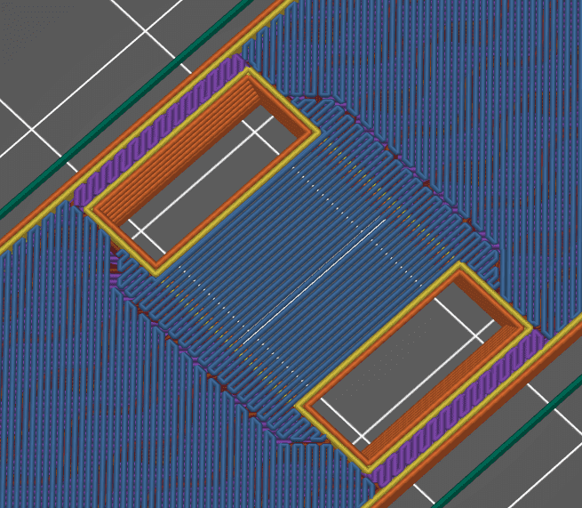

Jag kan inget om 3D-printing men är det någon som kan trolla fram en sådan här:
Nu är jag bara glad amatör men ni som sysslat med 3d-utskrifter lite längre, i vilken orientering hade ni skrivit ut den där delen?
Så som den visas i 3d-modellen så hänger typ 90% i luften så det känns som fel.
Vänder man den helt om så blir det mycket bättre, men mittdelen där bandet ska gå, kommer då istället vara i luften.
Hur hade ni gjort? Support? Kört på alternativ 2 och hoppats att det inte är för mycket överhäng?
Jag hade ritat om den så att remmen inte går igenom plasten utan enbart kläms mellan ram och beslag. Då behövs varken stöd eller broar.
