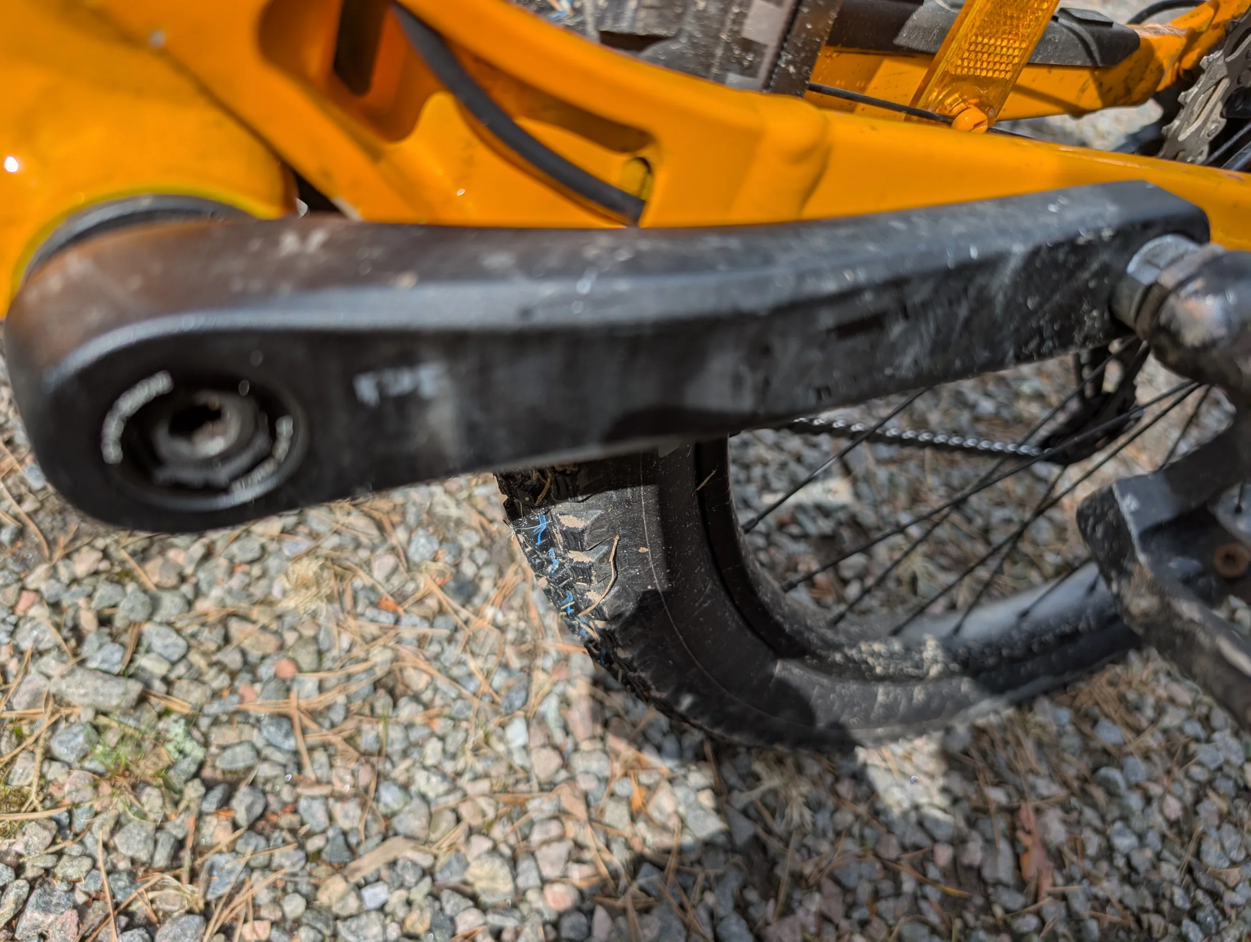

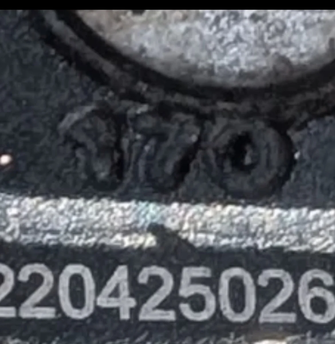

Kört sönder en pedalarm i downhill och är akut behov av denna del. Västgöta loppet nästa vecka

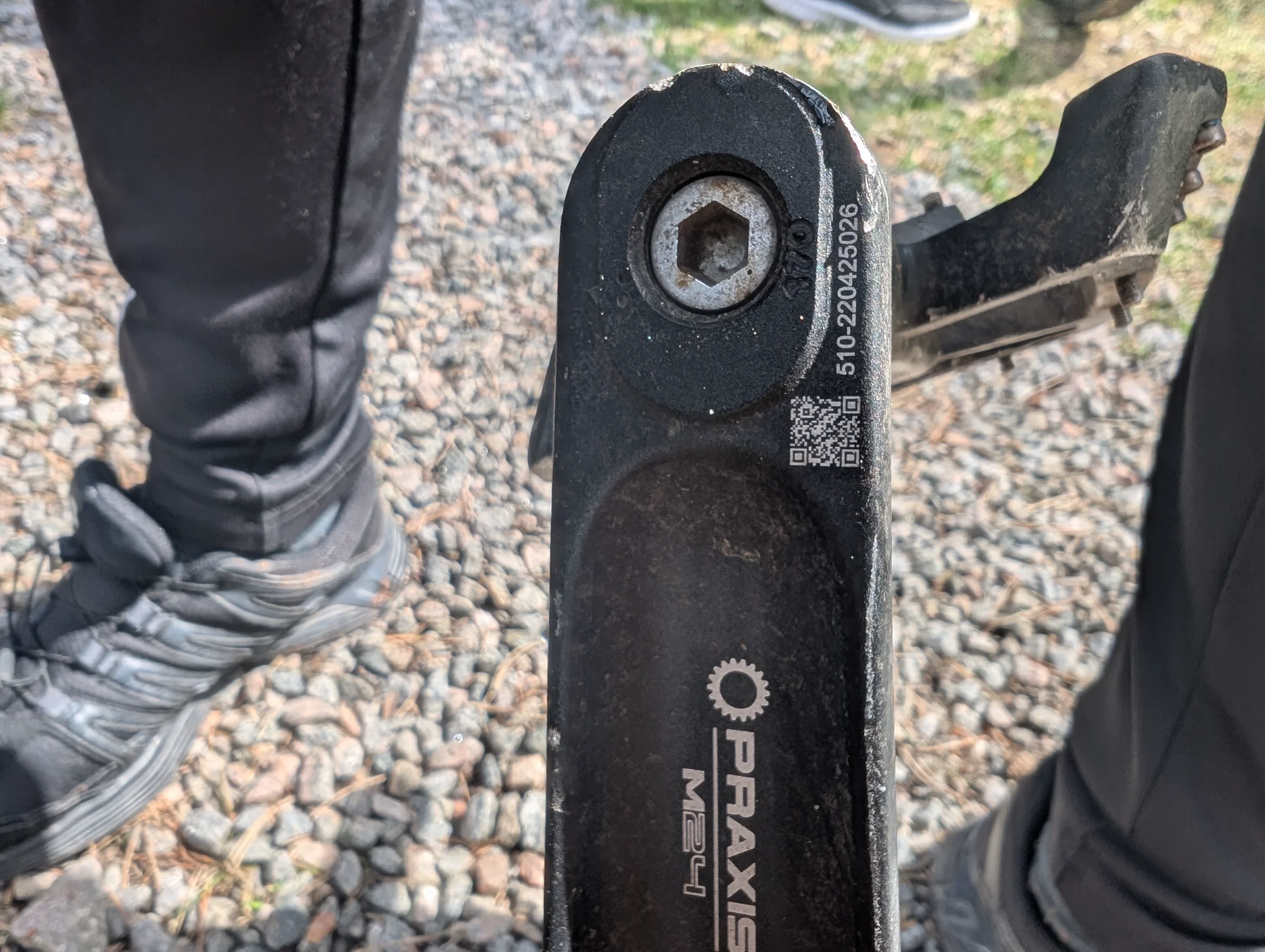

Praxis MT24 510-220425026

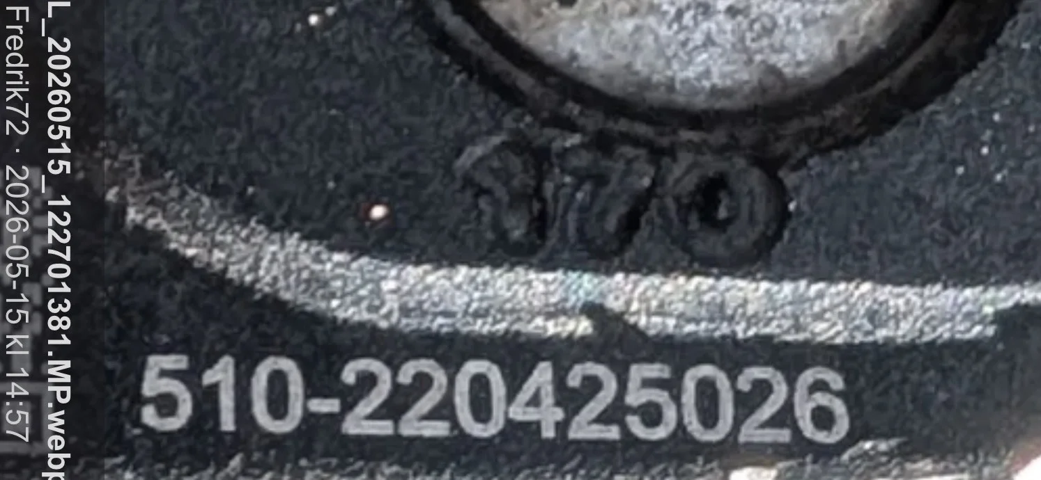

Vänster sida. 68-73 mm. Vet ej om det är 170 eller 175 mm. Ingen tumstock vid husvagnen.
Hittar ej dessa på nätet. Går det att sätta ett annat märke?
Tacksam för akut svar

Praxis är väl Specialized egna kollektion av cykeldelar, eller om det bara gäller vevpartier. Tydligen eget fabrikat, men sitter ofta orginal på Specialized.
Jag tror inte det är en snabb manöver att hitta just den vevarmen du behöver, räkna med att beställa från utlandet om du hittar endast vevarm.
68-73 gissar jag refererar till bredden på vevhuset, är det vanlig BSA gängat borde vilken LBS som helst kunna sälja dig ett passande vevlager och vevparti.
Kolla med ramtillverkaren vad det är för vevlager.

Det finns ju litet info på vevarmen, tror jag, men bilden är för suddig.
Var befinner du dig nu? Vet inte, men vevarmen tycks enligt ovan inte så ovanlig, och kanske finns en mek eller välutrustad cyklist i närheten.

Ser nu att Praxis Works M24 has 22 mm diameter på en sidan. Då passar Shimano HollowTech vevpartier inte (utan att byta vevlagret).

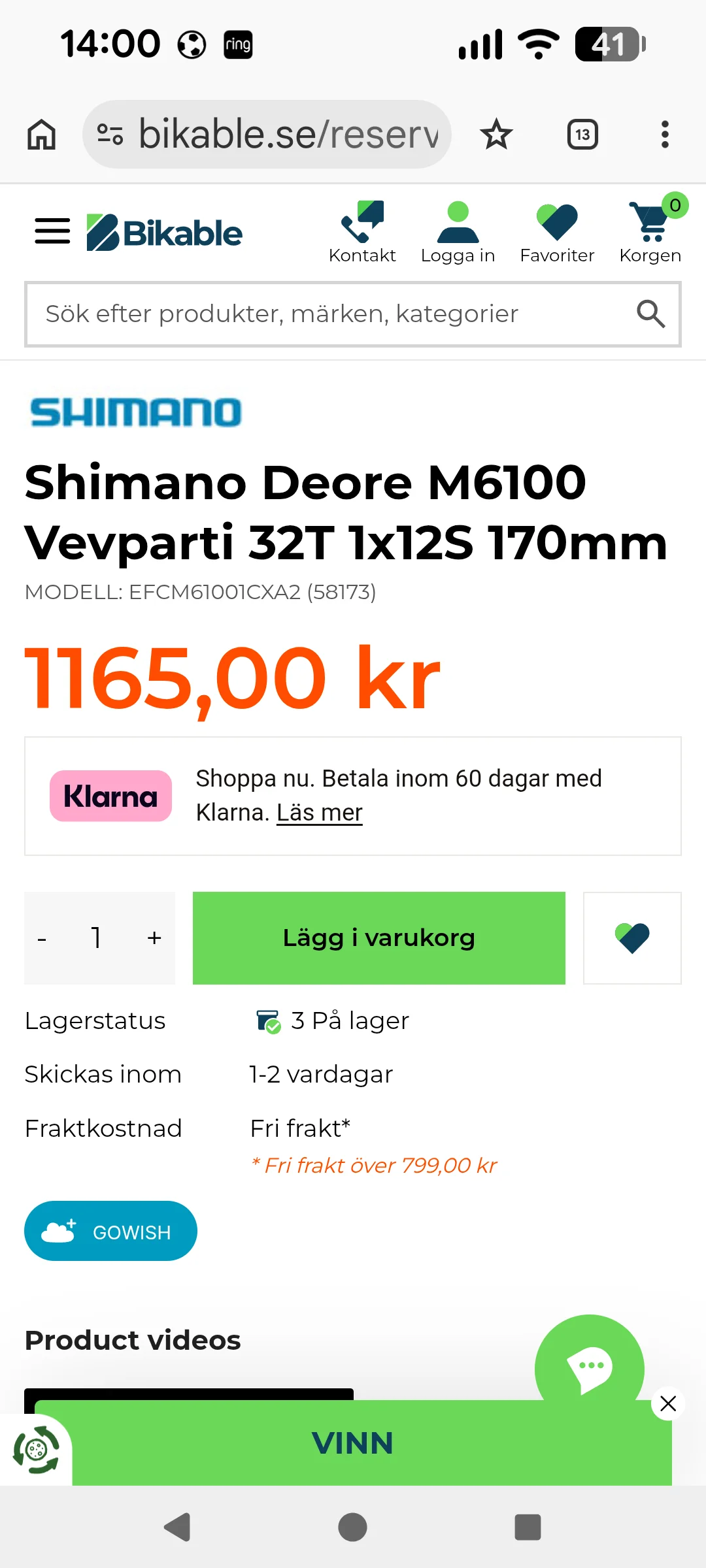

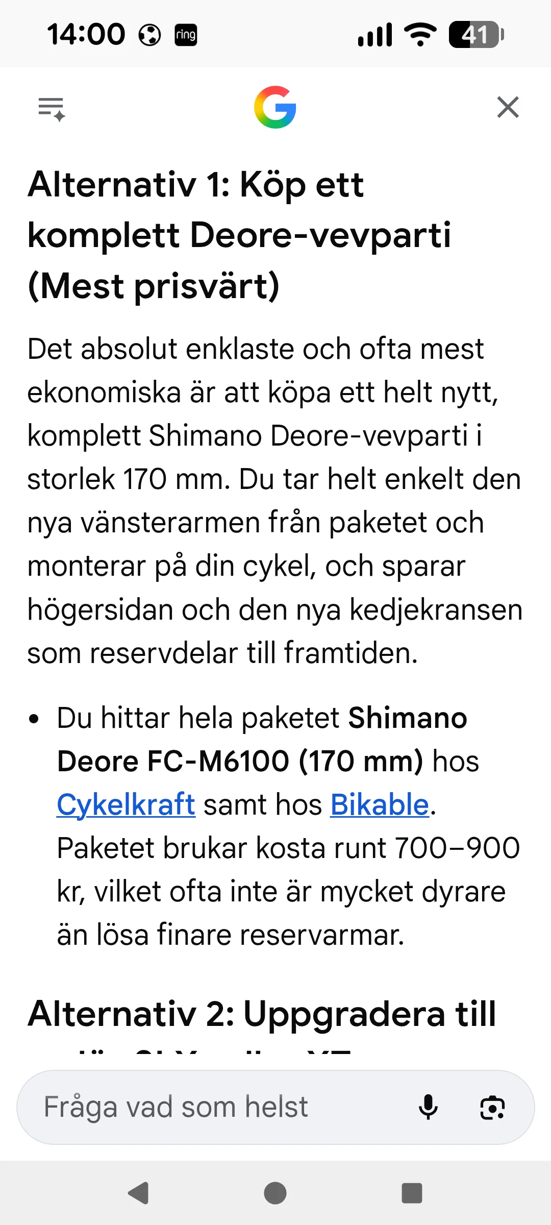

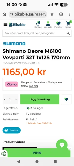

Hej. Hittade detta genom AI. Blir inte klok om det är en sida eller båda pedal armarna som ingår och kan ni se om detta inte passar. Har en 32 klinga nu på cykeln. Tack för alla svar jag får

TS, dina lösningar är enligt följande:
1. Hitta en likadan vevarm som den du har och byt ut den. Sällsynt vev som du inte kommer hitta och få hem så fort skulle jag påstå, så därför en sopig lösning.
2. Byt till ett nytt vevparti. När du gör det behöver du samtidigt byta vevlager eftersom de inte är universella. Du behöver veta vilken vevlagerstandard din ram har - det finns några olika och vevpartiet och vevlagret måste vara kompatibla. Därefter behöver du ett vevparti som har rätt vevarmslängd (förslagsvis samma som du har) och har en lagom stor klinga på, samtidigt som det finns en kedjelinje att förhålla sig till (om cykeln har boost eller icke-boost baktill behöver klingan hamna på "rätt" ställe).
Eftersom det är nummer två som är ditt rimligaste alternativ att hinna få cykeln färdig samt att jag kommer förutsätta att du saknar verktyg för att byta vevlagret samt att du inte riktigt har koll på begreppen så tror jag att det enklaste är att lämna in cykeln till en verkstad så de får byta vevlager och sätta på ett nytt vevparti. Det är inte ett svårt jobb och du lär klara det galant själv, men du har inte tid att styra upp allting förmodligen. Risken är att cykelverkstäder typ aldrig har något vettigt i lager så det är svårt att få jobbet utfört snabbt och smidigt förmodligen.

Jag kan inte se på bilderna att veven är skev, men antar att det är det som är problemet. Jag hade inte bänt i pedalen utan bara i veven, men det kan vara smart att ha pedalen i så inte hålet förvrids när du böjer i veven. Att alu blir snett en gång gör inte så värst mycket, men när du börjar bända fram och tillbaks går det snabbt utför.
Jag hade garanterat försökt rikta men gjort det med försiktighet.

Helt rätt. Risken att den spricker. Vill inte att den ska gå av vid cyklingen. Plockade ner allt och det ser bra ut förutom pedalarm. Håller på och jaga och får många bra råd och tips av er. Har ni andra ideer så är jag tacksam.
