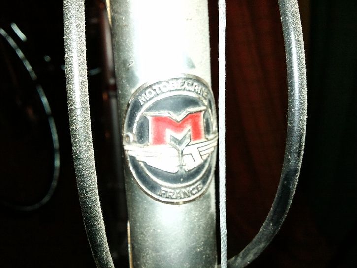

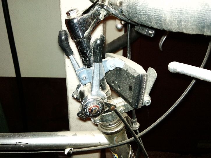

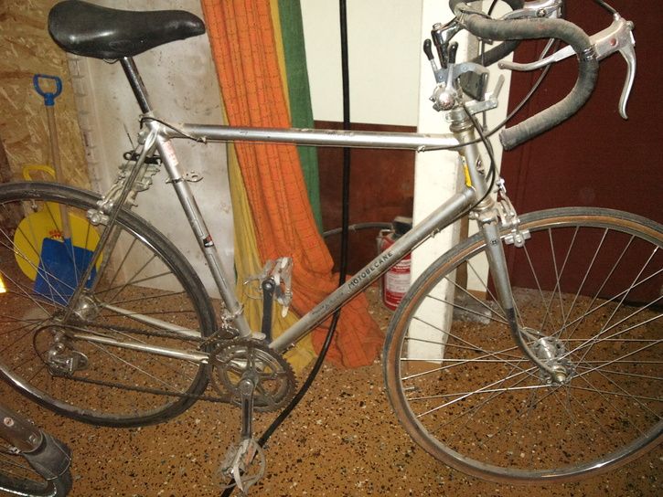

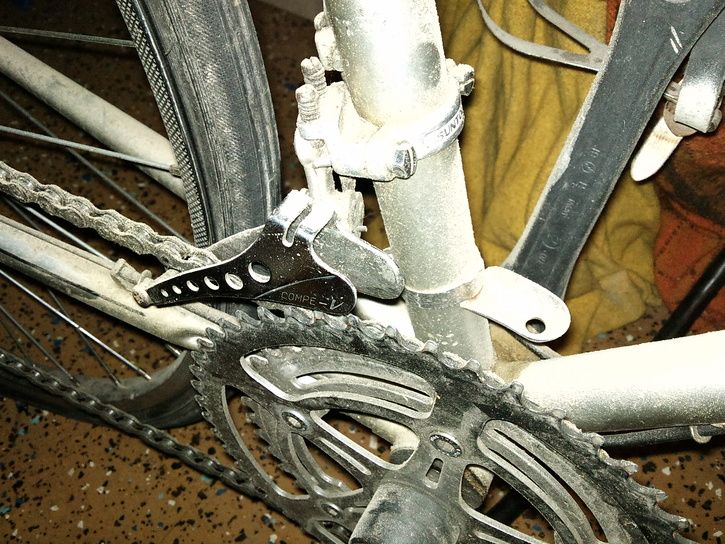

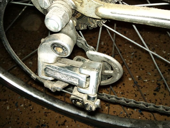

Har grävt fram en gammal fin Motobecane i farsans garage. Den är lite liten i ramen för mig men ska nog fixa till den i vinter för pendling. Kom gärna med förslag på vad man ska göra med en sådan här.

Fin.
Smörj upp så att allt rullar lätt och kör. I med nytt fett i lager efter behov.
Stänkor är bra för allväderspendling och den där ser ju ut både att ha plats och fästen för montering. Lite biffigare däck 32-37 mm kanske?

Jo det får bli en ordentlig genomgång av alla delar. Rengöring och smörjning. Sen får vi se om det behöver bytas ut något. Nya däck lär tillkomma då desa inte var i särskilt bra skick.
Förresten, hur bra var växlarna på sin tid? (Suntour V-GT) Och när är denna tid? Pappa gissade på 70-talet någon gång...
