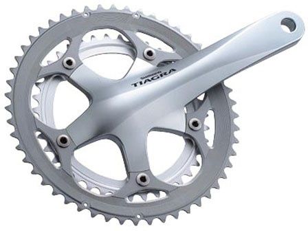

har du verkligen monterat framdreven rätt? Det ser ut som att stora klingan sitter på insidan av vevarmarna, ska den inte vara på utsidan?
EDIT: Tiagra 4500 är det väl? Borde isf se ut så här när det är monterat:

Petris Tråd om cykelfrågor
om stora klingan vore utanpå skulle det väl inte gå att trampa runt eller?
Fan du har rätt den ska vara monterad som på bilden ju
piiiinsaaammmmt ;( ;) ;) :)
Petri skrev:
> av
titta på bilden jag bifogade och jämför med hur din cykel ser ut så förstår du nog att det är nåt som är fel.
