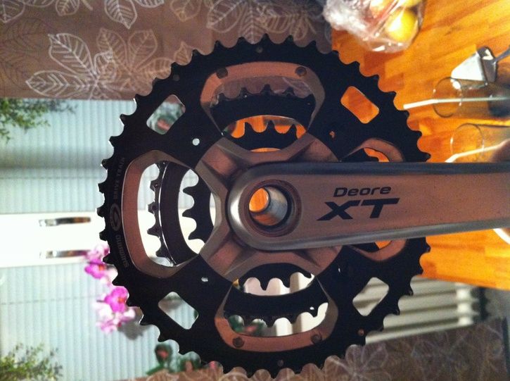

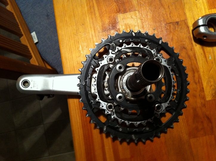

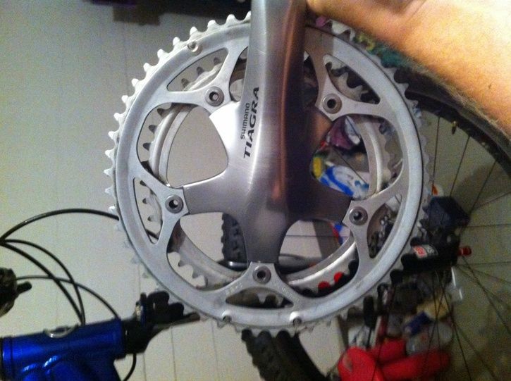

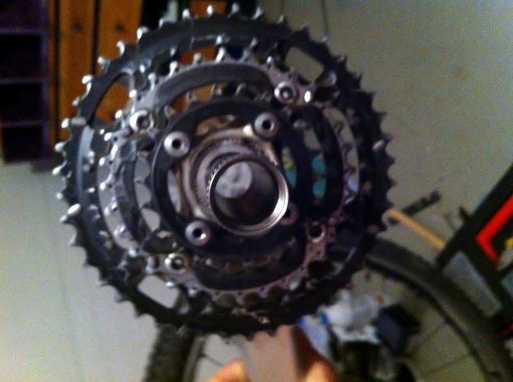

bilden på XT klingorna inte den skarpaste det är trots allt tage med en Iphone
men den visar ju sckicket i stora drag.
den andra bilden är Tiagra partiet klingorna där ser inte heller fräscha ut
    66.2 KB · Besök: 86
    77.9 KB · Besök: 81

Om du tar en bild där du fokuserar på klingorna går det nog bättre att se. Försök inte skylla på telefonen...
Tror de är okej, men det är väldigt svårt att se i den suddiga bilden. Testa en närbild på en del av klingorna så går det nog bättre.

mickescott skrev:
> ojoj helt ärligt köp nytt
Petri skrev:
sarkasm eller?
Petris Tråd om cykelfrågor
mickescott skrev:
> Petri skrev:
> sarkasm eller?
> Nä
jasså så klingorna är verkligen färdiga då?
