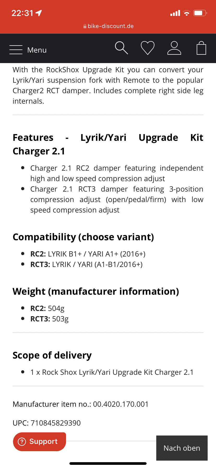

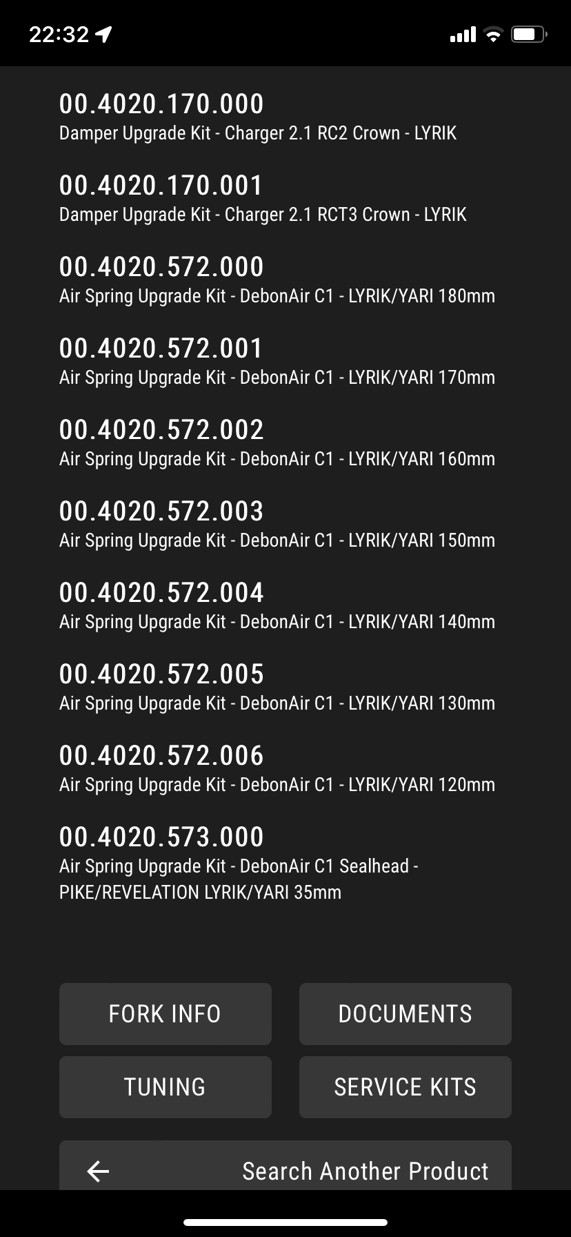

Har en 2017 Pike RCT3 med charger på min gamla cykel. Har uppgraderat den till 160mm slag och servat och tagit hand om den väl.
På min senaste hoj sitter en 2019 Yari RC 160mm. Den är väl okej men inbillar mig att Piken uppför sig bättre.
Båda är ju 35mm och samma slaglängd.
Hade ni switchat gaffel eller har Yarin ngt jag missat? Yari går ju att uppgradera till 180mm men Pike är max med sina 160mm. Gör konstruktionen något att Yari är styvare eller något?
Man kan ju alltid testa men vill dubbelkolla med expertisen om det är ngt jag missat. Kan vara så att offset iof skiljer. Yari har ngt på 40 och Pike ngt på 50 har jag för mig. Vad blir resultatet med den skillnaden isf?
