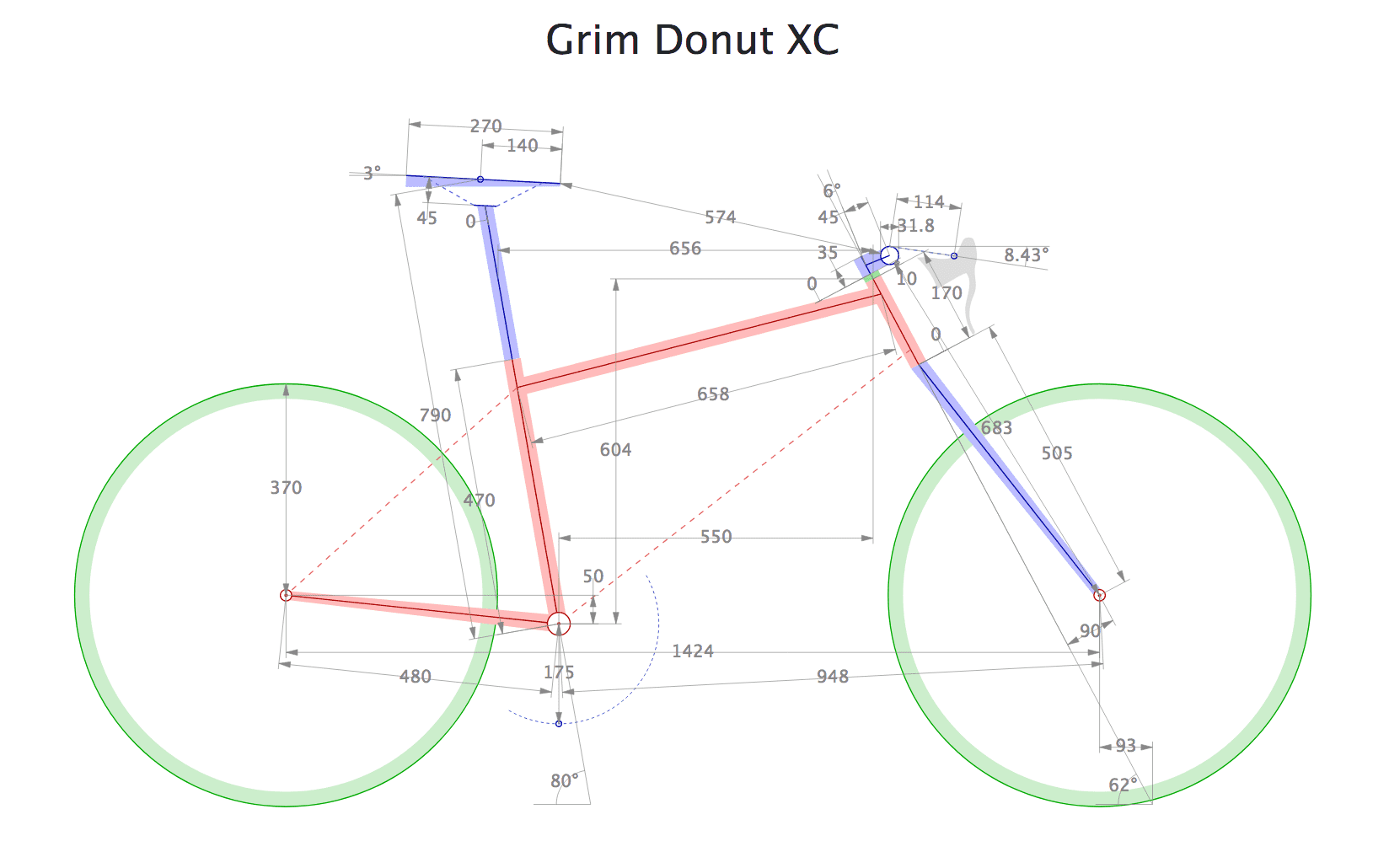

mer on topic: hur tror ni en mer konservativ xc-version av grim donut skulle påverka tiden på ett svenskt långlopp?
säg 100 mm fjädringsväg, 62 graders gaffelvinkel, lång offset på gaffeln som en stooge mk4, 80 graders sadelrörsvinkel, 480 mm kedjestag och 550 mm reach. men normalhögt vevparti för att kunna trampa. samma vikt som en vanlig xc-cykel såklart.
säg 100 mm fjädringsväg, 62 graders gaffelvinkel, lång offset på gaffeln som en stooge mk4, 80 graders sadelrörsvinkel, 480 mm kedjestag och 550 mm reach. men normalhögt vevparti för att kunna trampa. samma vikt som en vanlig xc-cykel såklart.Visa bilaga 442673
Liknande scenario som i videon kanske? Snabbare utför, sämre på resten. Min fördom är att egenskaper som att vara vara snabb allround och bra på att klättra är egenskaper som är viktigare än just utför i XC.
Någon som tävlar i Svenska långloppscupen får gärna fylla i=)

på vilket sätt är den sämre uppför tro? jag tvivlar inte på det du säger egentligen, det såg klumpigt ut uppför i pinkbikevideon, men jag fattar inte riktigt teorin. den branta sadelstolpen och långa bakändan borde underlätta med grepp och viktfördelning uppför tänker jag.
de har väl också en helt vanlig gaffel med kort offset som gör styrningen oprecis och knepig i tekniska uppförsbackar kanske.
jag föreställer mig att den kanske blir långsammare för en duktig cyklist som får svårare att flytta vikten fram- och tillbaka för att spara energi över guppigheter. med en jättelång cykel borde det handla mer om att bara bröta rakt igenom allt och låta fjädringen göra mer av jobbet med guppen. men det är väl å andra sidan vad många gör med sina heldämpade cyklar. å den tredje sidan kanske det blir lite som att sitta mitt på ett gungbräde, cykeln blir friare att röra sig uppåt och neråt där fram och där bak. tänker jag konstigt?

Saken är väl den att det inte finns några partier eller scenarior i ett svenskt långlopp som kräver en 62graders gaffelvinkel så det lär ju inte finnas några direkta fördelar med ovan geometri.
Sen ställer jag mig i skaran av dom som kompromissar fart/nöje då jag ska leva med min fs alla andra mtb turer jag gör som inte är ett xc-långlopp.

Med den långa fronten skulle man tappa en del fördel av att ligga på rulle, typ 20cm längre bakom än med en vanlig cykel. Må låta som en marginell faktor men det gör en del på lättåkt grusväg.
intressant. å andra sidan skulle den branta sadelrörsvinkeln tillåta mer radikal aeroposition utan att få knäna i hakan.
edit: och den långa bakändan borde alltså ge konkurrenterna bakom en nackdel? :)

Jag tror som @InlineOla är inne på att största skillnaden blir en liten nackdel vid grusvägsåkande, det är ju trots allt en rätt stor del av loppen som handlar om att hålla sig kvar i en klunga. Den väldigt branta sadelstolpsvinkeln skulle nog kräva rätt mycket tillvänjning eftersom det blir andra muskler som jobbar jämfört med 74-75 graders vinkel (vid plattcykling).
På stig gissar jag att det varken gör till eller från så länge vikten är densamma, brukar varken vara speciellt tekniskt svårt/snabbt utför eller speciellt snäva svängar på ett långlopp. Personligen tycker jag att det som mest hindrar mig att köra fortare utför är att xc-däcken/hjulen inte håller om man gör för stora misstag snarare än cykelns geometri.
Tror en sån lång cykel skulle vara utmärkt att klättra med om man bara kommer runt i kurvorna, fästet borde vara fantastikt.
