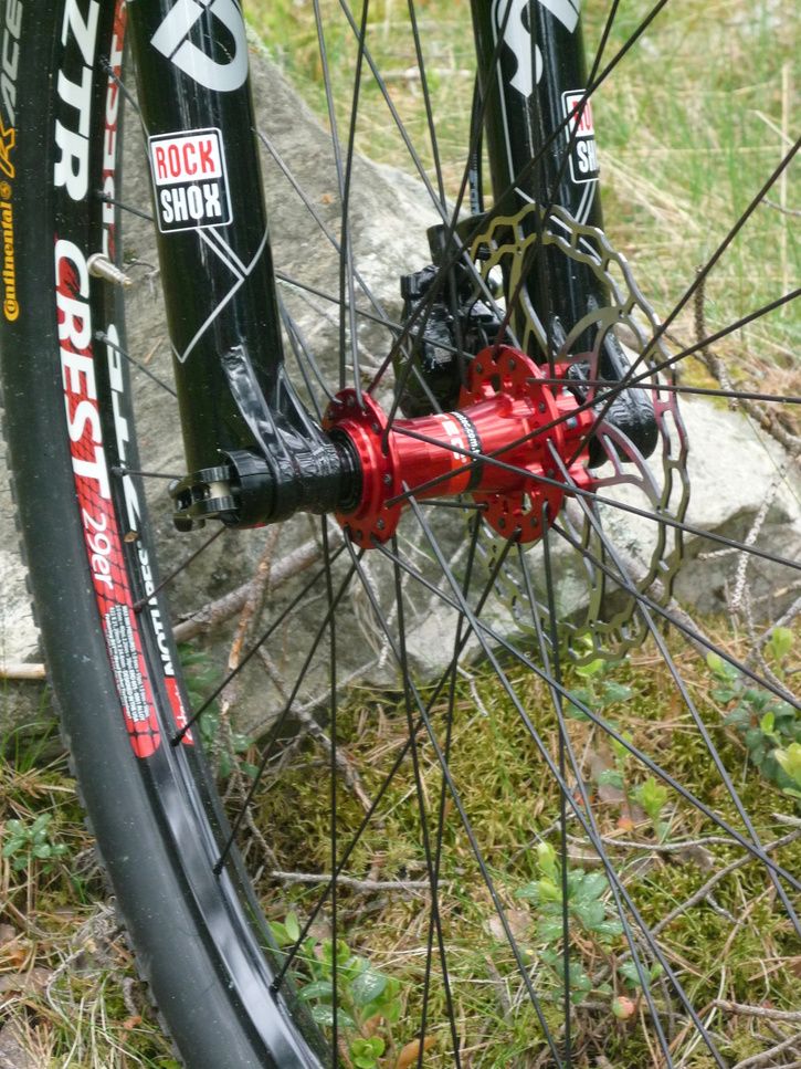

jag kör hope 2 naven med crest 29er fälgar och väger ca 80kg. aldrig haft bättre hjul extremt bra rull styva kört en säsong med dem stenhårt och dem är inte det minsta skeva har inte behövt spänna ekrarna eller någonting så cret fälgar verkar klara atomkrig dem också. kan ju även säga att jag inte varit försiktig med dem kört drop på en 50cm i högfart och slagit i de flesta stenar jag sett känns det som.
blir drygt 3000kr kommer inte exakt ihåg tror jag betalade 3200kr eller nått sånt fast då köpte jag QR också. fälgtejpen jag fick på mina sög, slit av den direkt du fått hjulen för annars satt klistret kvar när man drar bort tejpen. det är hopes gröna tejp tror jag.

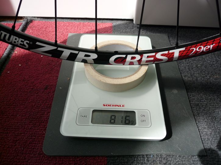

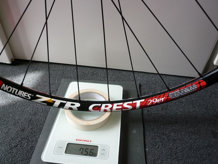

Väger in på
bak 1100 med shimano xt 160mm skiva på. ej däck ej kasett
fram 910 med shimano xt 180mm skiva ej däck
vägda för 1 timme sen
