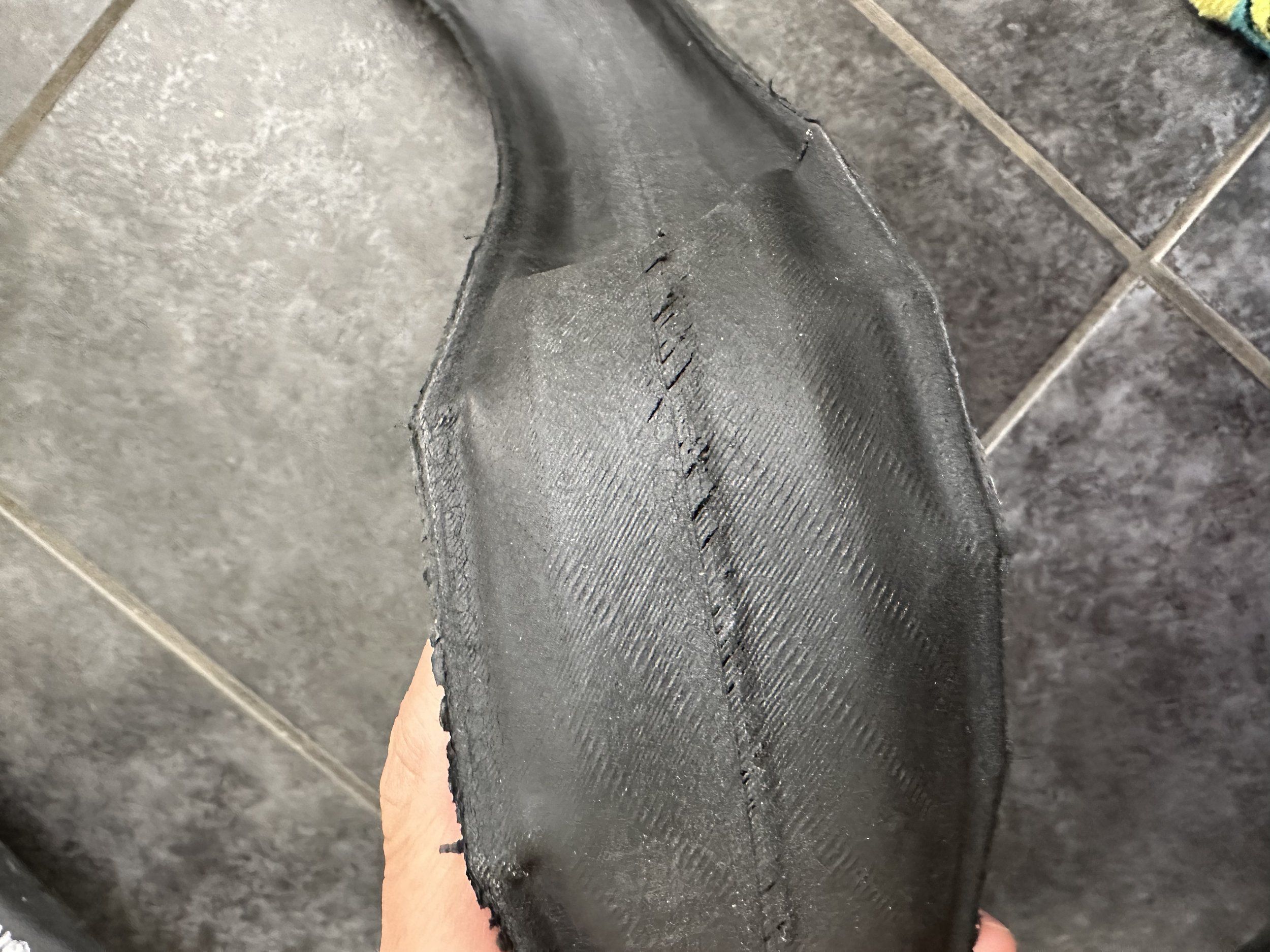

Ni som vet, vad kan ha hänt med däcket på bilden? Fick inte punka men däcket vobblade när man cyklade.
2 veckor gammalt. 7,5 bars tryck.
Bilden är alltså från insidan av däcket.

Haft cykeln nära något varmt? Mitt hjul såg ut sådär när det hamnat för nära avgasröret när jag hängde cykeln på cykelhållare...

Värme, farbrikationsfel eller för högt tryck.
Svårt att säga vilket som är sant, men bör vara någon av dem.

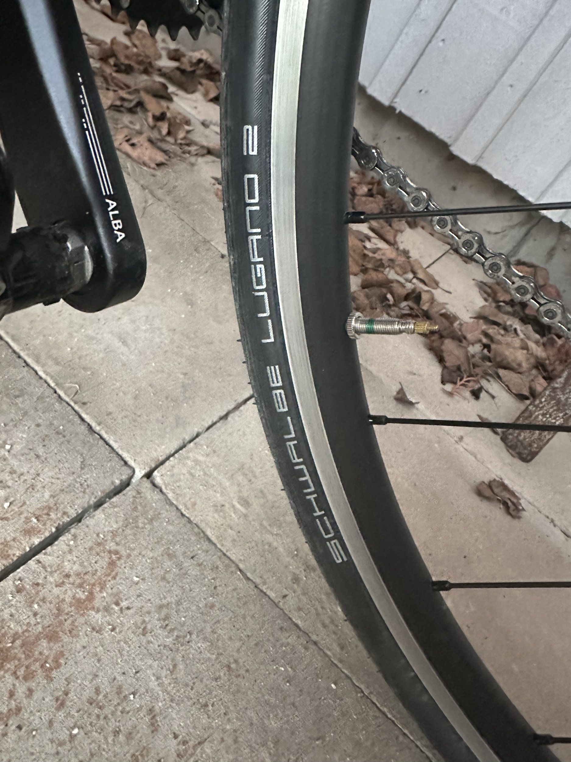

På bild nummer två ser det ut som att kanttråden inte hoppat upp på "hyllan" i fälgen. Då kommer däcket vobbla trots att det inte är nåt fel på det.
Har du haft av däcket från fälgen, eller uppstod problemet bara hux flux?

Hur kom du fram till 7,5 bar? Är de 20 mm däck?
Finns i bredd 23-32 mm och då enligt tillverkarens uppgifter godkända för 4-9 bar beroende på dimension.
Att allt över 6 bar "luktar" 1990 är en annan sak.
