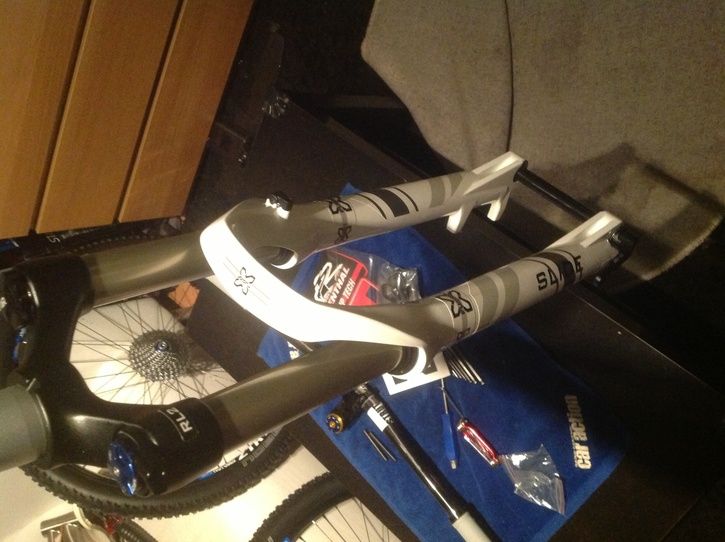

Jo det e lite slappt... Väntar på massa små-pynt från ebay men de stora grejerna som är kvar är:
1. Gaffel. E inne på x fusion Slide och har hittat (på tips tidigare i tråden) en ebay säljare som har den, vill bara få bekräftat att den är oförändrad inför 2014 innan jag beställer. Kan ev vara en bra mycket sjysstare remote på 2014 modellen men det kan man väl byta ut om man stör sig (egentligen skulle jag helst ha gaffeln utan remote lockout men hittar den inte utan till vettigt pris)

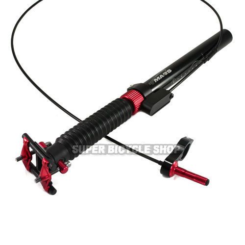

Läste lite om dropper sadelstolpar och blir lite lätt förvånad över att det inte verkar finnas någon som är i närheten av bombsäker. Självklart medveten om att de behöver kärlek och service, men när saker och ting strular efter så lite som 1-2 månader blir jag fundersam.
I väntan på nästa driftsäkra super-highend stolpe kör vi på enkel och, förhoppningsvis, driftsäker mekanik. (till ungefär 1/6 av priset av en LEV)
Tmars 110mm GD kopia. 100% mekanisk.. E den värre än skit svider det inte mycket att donera den till hemlös.

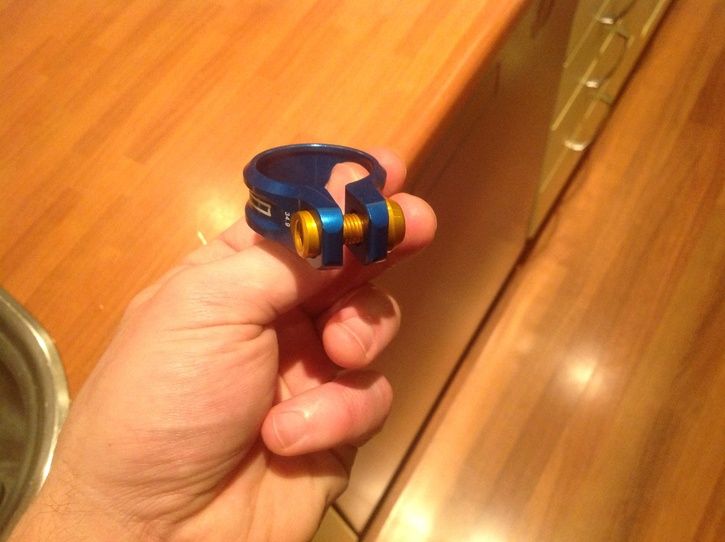

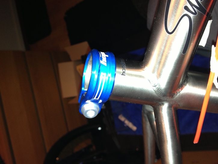

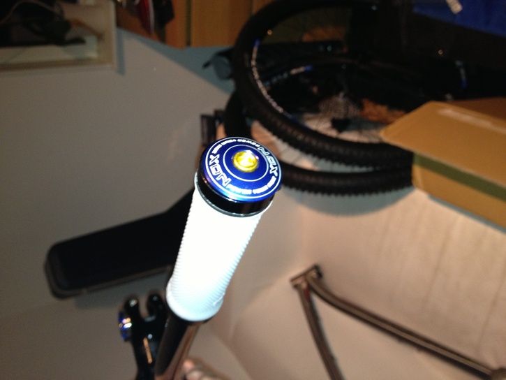

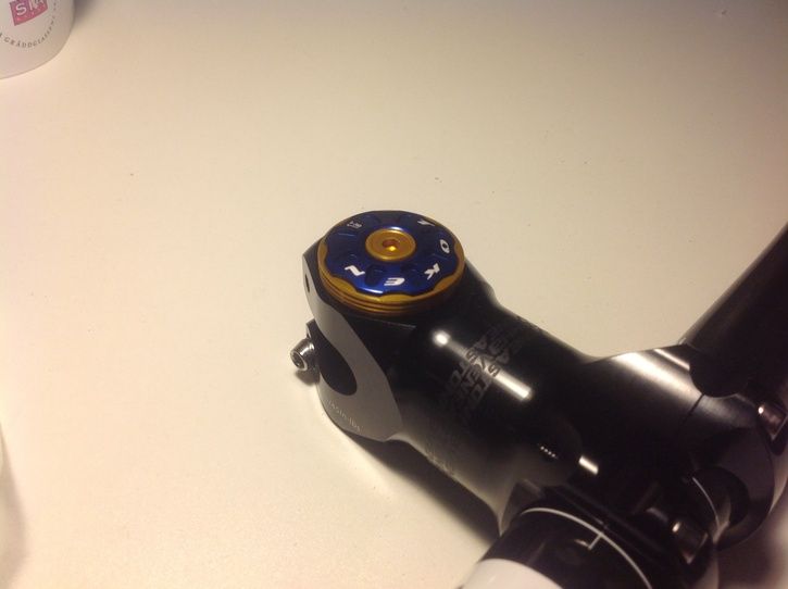

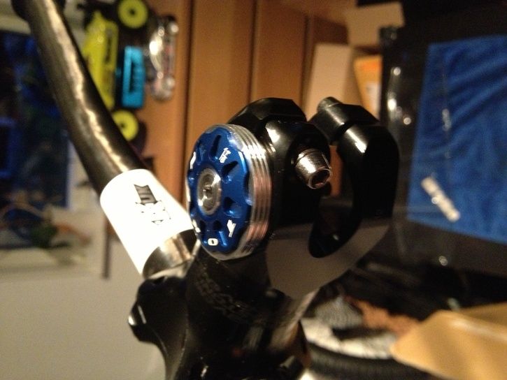

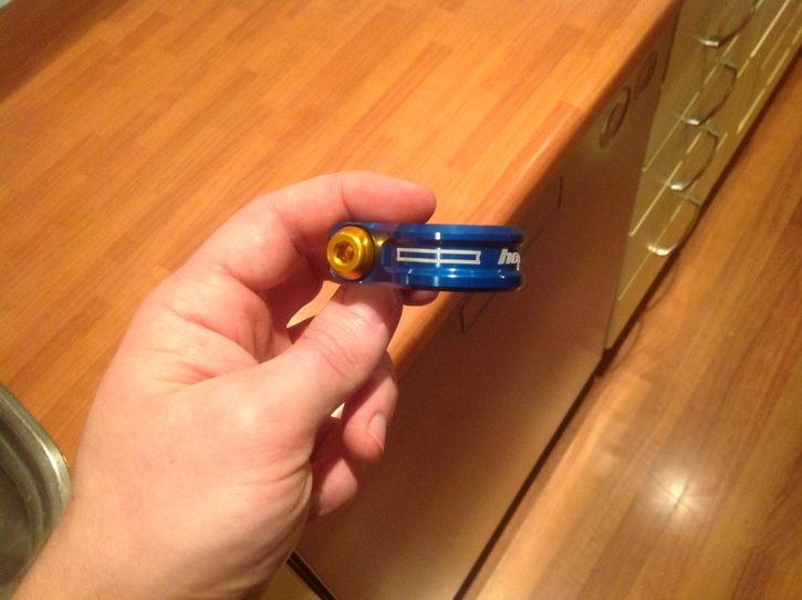

Några nya prylar hemma. Bulten på sadelklamman skall jag guldeloxera, likaså bult och spacer till headsetet.

[projekt] 29" styv KUK!

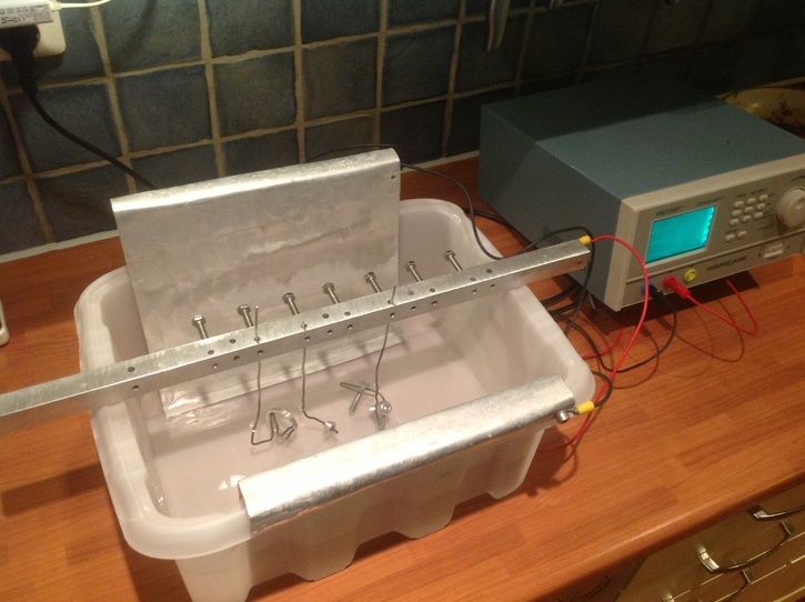

T.R.S. skrev:
> Hur kommer de eloxeras? Lämnas in och i sådant
> fall var eller gör själv och i sådant fall hur?
De eloxeras hemma i utspädd batterisyra (svavelsyra 10%ig ungefär om jag inte minns fel). Har ett labb-aggregat som kan lämna hyfsad ström så man räknar ut arean på bitarna och kör dem med 0,666A/dm² i 30 min till 1-1/2h beroende på oxidtjocklek. Sen doppar man bitarna i speciell färg, därefter förseglar man genom kokning.
Plus till biten som skall eloxeras (anoden) negativ Till plåtarna i badet(katoden). Finns massor med info på caswellplating.com.
Man kan lalla runt lite själv med en bilbatteriladdare och textilfärger (med varierat resultat)
Kan posta bilder innan, under och efter.

Fick min Slide idag (beställde 2:a jan) Tyvärr åkte jag på 718:- i tull/moms/importavgift.
Har bara hållt i den litegrann. Kommer nog bli bra :-)

Då löser vi det! Skall bara hitta en kväll jag kan viga.. Tar en stund med avfettning, uträkning, eloxering, färgning och tätning.

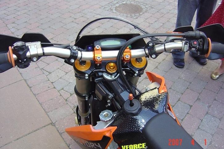

Här är bild på min gamla 525:a där jag gick loss på orange..

Strax under 3000:- inkl. frakt har jag för mig. Har inte riktigt alla siffror i huvudet.
Det blev en svart Slide RL2 utan remote, rakt styrrör och 15mm axel.

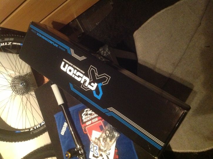

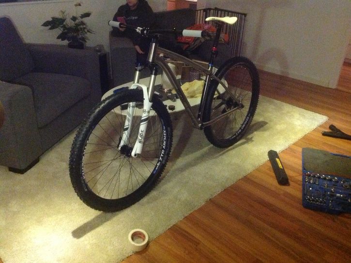

Har fått hem Tmars sadelstolpen och tycker den ser helt ok ut! Lite svårt att testa funktionen utan att ha den sittande på en cykel men den är ju i princip en kopia av gravity dropper och de skall ju vara tillförtliga.
Plockade såklart isär den för att kika inuti och kladdade i lite extra fett bara för att..
Skulle vara sjysst med något annat reglage än "pinnen", så har ni något tips på enkelt och billigt reglage är det bara att hojta till. I värsta fall får jag försöka svarva & fräsa något.
Nu är det bara gaffel och bromskitet sen monteras det ihop. Gaffel beräknad 28:e.

Dewil skrev:
> Eloxerar nu... Blir det bra kommer bilder senare
> ikväll, blir det inte bra kommer bilder senare
> när det blir bra.
Some serious shit!!! :-D
Hoppas det blir finfint!
Dewil skrev:
> Eloxerar nu...
Högklassigt DIY :)
Följer bygget med spänning (hoho)
/Johan
Ene skrev:
> Grymt labbaggregat, var får man tag i ett
> sådant?
Kommer faktiskt inte ihåg var jag köpte det men elfa har, kanske Conrad och Kjell och co. Annars kan man ju hitta massor om man söker på switching power supply på google!

Min går inte upp till mer än 20v däremot 10A. Just vid eloxering är konstant ström nyckeln till bra resultat. Eloxering av titan är en annan femma, då är det mycket volt som gäller!

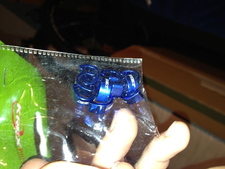

Paket!!!
