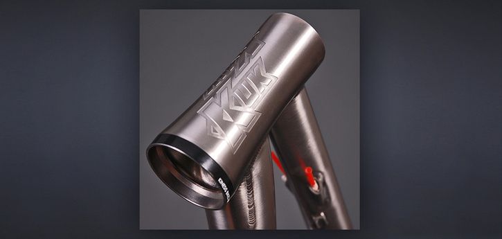

Lider av kraftig titan-fetish och har gått och drömt ett bra tag nu om en hardtail i titan med 29"-hjul som kan fungera som den ultimata kompromissen. Bra uppför och bra nedför, bra om man tar en sväng med familjen på cykeltur etc men kanske inte bäst på allt.
Kinesis UK, Maxlight Sync är den ramen jag fallit för och kommer inhandla om inget oförutsett händer. Inte nog med att ramen är gjord av titan, har sjyssta linjer & vinklar, den bjuder dessutom till massor med tråkiga göteborgs-skämt "Jag går ut i skogen och leker med kuken", "Ska bara tvätta kuken innan jag lägger mig" och "du vill inte hoppa upp på kuken gumman och känna hur den känns?". Bara fantasin sätter gränserna!
Tänkte i och med tråden kunna få lite hjälp och tips på bra komponenter samt hur man får ihop alla nya "standarder", pf30, hollowtech 2, tapered ht osv.
Här kommer specen jag tänkt mig, kom gärna med tankar och funderingar

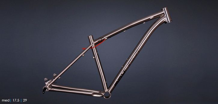

Ram Kinesis Maxlight Sync
Gaffel x fusion slide 120mm
Styrlager FSA no.42 ACB tapered
Styrstam Race face turbine 70mm
Styre KUK Strut r750
Växelreglage Shimano SLX SL-M670
Bromsar Hope tech 3 x2
Handtag
Vevparti SLX
Pedaler CB candy 3
BB pf30
Kedja
Kassett XT- 10 speed
Bakväxel xt
Framväxel top-pull 34,9 xt
Hjul Hope hoops
Däck Hans dampf 2,35
Slang
Sadelklämma 34,9 Hope
Sadelstolpe 31,6mm kuk
Sadel charge spoon ti
Vajer
Vajerhölje
bromsskivor aztec floating rotor 180fram, 160bak
KUK!=)
Medium

Övrigt i specen, kanske jag skippat framväxel och kört enkelklinga, beror ju lite på var o hur du ska cykla med den.
Sen verkar folk nöjda med XT bromsarna, vet inte riktigt hur Hope står sig nuförtiden, XT borde iaf bli billigare.

ser fin ut! Enda invändningen jag har mot din spec är slx växelhandtagen. Min nya cykel har slx-reglage istället för xt som jag hade tidigare och jag tycker de är så mkt sämre i känslan att jag funderar på att köpa ett nytt xt-bakreglage istället.

Håller med om att byta SLX mot XT reglage. Stor skillnad iaf på 2013.

Bra feedback ang xt/slx, precis sån info jag vill ha så det blir så bra som möjligt.
En kedjering fram i kuken kan nog vara lite snålt om den skall vara någorlunda allround. Lutar åt tvådelat slx typ 39-26.
Xt-bromsarna är ett alternativ men tycker just att Hopes bromsar är så jäkla snygga. Kommer bli till att leta delar och köpa, pö om pö. Så ser ni bra grejer till bra priser får man gärna tipsa!
Ang singlespeed så är det ju bb30 (eller pf30) vad nu skillnaden är. Kan man inte justera kedjan i vevlagret då? (Inte för att jag orkar köra oväxlat)

Jag kommet nog aldrig köra med framväxel igen på mtb
Efter i år sen jag kört 1*10
Så mitt råd är att skita i framväxeln och köpa ett xx1 vevparti för pengarna istl
Förutom att cyklingen blir smuttare spar du in 700gram
Samt att KUKen får en Cleanare look...

Ska ju erkännas att tanken på färre saker som kan KUKa ur är ju lockande.. Vilken storlek kör du på främre klingan? Saknar du inte det större spannet?

Har också börjat köra 1x10 i år och det räcker alldeles utmärkt för mig. 26" 34/11-36. Trevligt med renare styre och cykel överhuvudtaget!

Då kanske man slänger på aningen mindre framdrev också, vilket ger en fördel i större markfri gång. Skönt å slippa slå KUKen i saker när man cyklar.

29"
Nu vet jag inte hur stark eller tung du är, men
32/ 11-36 Är tillräckligt lätt för 95% av alla cyklister och trampas ur runt 40km/h vilket ännu färre ser som ett problem .
Jag har även en 38 klinga fram att sätta på till långloppen (2,48 på cv) och finns nog ingen backe i sthlm som jag känner att jag behöver mindre än 38 på heller iofs...
Skulle jag bara ha en klinga skulle jag ha 34 eller 36
Sen kan du välja shortcage på bakväxeln, för vem vill en ha hängpung på KUKen som man riskerar att slå i någon sten...

Jag kör 26" 32t/11-34 (9sp), och har svårt att se att jag någonsin kommer köra framväxel igen. Trampar inte ut den utväxlingen i skogen, och behöver inte lättare uppför. Det är ihållande klättringar som blir tufft, men då får de vara längre än vad som går att uppbringa hemmavid. När jag byter till större kassett bak finns det ännu mindre anledning. Väntar på SRAM X09 eller X07 eller att Shimano ska släppa en tiodelad 11-40t.
Så satsa du på att hålla kuken ren, med bara en ring på.
[projekt] 29" styv KUK!
Verkar som jag ska satsa på en pubisring då! 32 med 11-36 borde ju vara bra.
Blir lite konfunderad när jag tittar på vevpartier dock! Hur får man ihop ex ett hollowtech 2 parti med pf30? Kan någon sprida lite ljus över just vevlager?

+1 även på singelklinga. Jag kör 32-32 som lättaste växel på min stål-29a och saknar inget lättare i platta Uppsala. Tyngre än 32-11 känns bara aktuellt i utförstransport för min del :)
(Kör för övrigt en 120 mm Slide, Hope X2 och Hopehjul med Dampf på min :))
