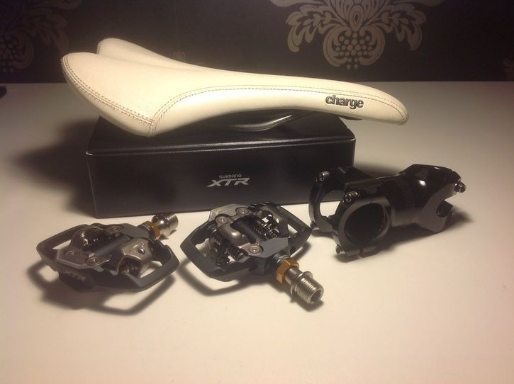

[projekt] 29" styv KUK!
Får lägga in en bild på några prylar till bygget. Förhoppningsvis får jag hem ramen i helgen, typ 3v sent.. Men men, är ju inte högsäsong kanske!
1st charge spoon Ti sadel
1st Easton haven 70mm styrstam
1par XTR "trail" pedaler

T.R.S. skrev:
> Reklamera XTR-pedalerna!
Jo men absolut. Jag gör det meddetsamma! Utveckla?
Dewil skrev:
> Utveckla?
Gick i valet o kvalet hurvida jag skulle välja XT eller XTR pedaler och sökte runt på det globala, det var fan svårt att hitta någon som skrev något positivt om dess kvalitet. Dom är ju fina att titta på men om jag minns rätt så var det alltifrån att de slets snabbt i materialet (?), undermåliga lager och brustna axlar.
Lät farligt så jag tjöpte XT =)
T.R.S. skrev:
> Dewil skrev:
> > Utveckla?
Jo nog har det gått av ett par såna axlar lite här och var. Senast var det Lina(Roxy) som knäckte en under slalomen i HBB. Jag har avverkat ett par också, men de jag har nu har rullat i ett drygt år. Ville hade väl knäckt ett gäng också. Numera har jag alltid med mig ett par extra pedaler om jag ska bort ett par dagar och cykla.

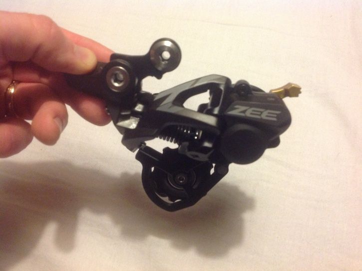

Senaste tillskottet: zee bakväxel för 11-36! Inte världens bästa bild men så e det med ipad. Har faktiskt även skickat tillbaka xtr-pedalerna efter inrådan. Blir nog XT istället då!

The power of internetz: EN person skriver att han LÄST att dom kan gå av, en annan intygar att han har sett det IRL. Person c reklamerar då köpet baserat på detta. Ujuj, GW skulle grina om den här bevisföringen kom upp till ytan. (Även om ni säkert kan ha rätt).. Man fattar ju att vissa tillverkare mer eller mindre godtyckligt kan få stora svårigheter för att en person lagt upp en bild på internet vilket blivit allmän uppfattning att det gäller alla såna, ex Crackencal-ryktet. Hur mycket det låg bakom får vi nog aldrig veta. Var det fem ramar, eller fem hundra? I vissa fall är säkert såna här rykten överdrivna och oförtjänta, i andra fall inte.
Nåja, en parantes i sammahanget men jag finner genomslagskraften på nätet skrämmande och fascinerande..
Xt pedalerna är klart bra. Tål stryk och fungerar mycket bra!
XTR har fått många negativa omdömmen. Inget jag skulle köra med....
