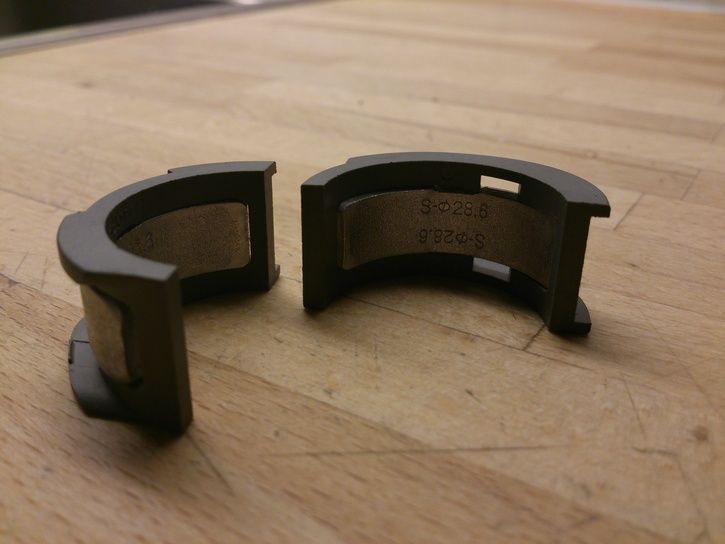

Har en adapter liggandes som kan passa, 28,6 blir 31,8. Ska vara till nån äldre växel av nåt slag. Bredden där växeln ska sitta är ungefär 14mm. PMa adress så lägger jag den i ett kuvert om ni vill ha den.
> om ni vill ha den.
Det där ser helt rätt ut!
Den vill Jenny ha!!! Hör du det Jenny? ;)

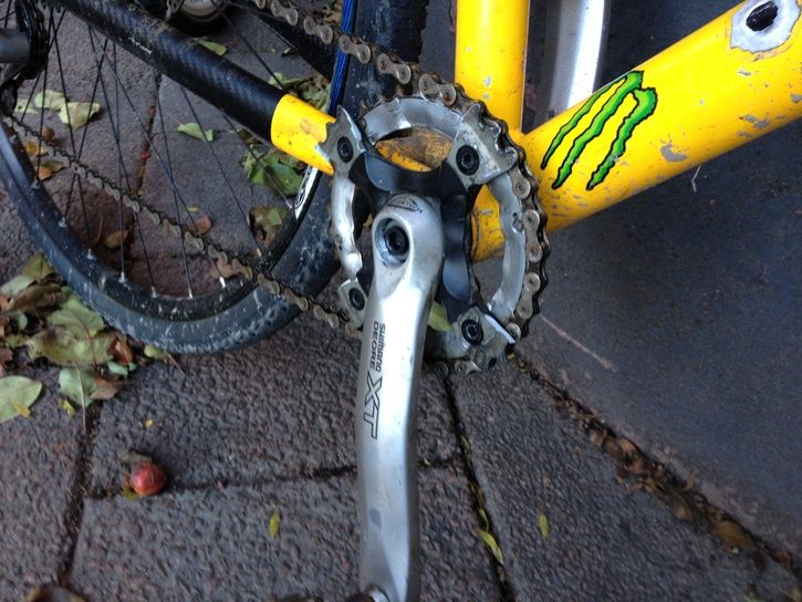

TIPS: Så här gjorde jag igår för att få en singelklinga fram.
Vinkelslip på en gammal risig ytterklinga och då passar alla bultar som det ska.
Kommer jobba lite med finish sen, och sen en styrare på det.

Sådärja, nu ligger adaptern på posten, hoppas att den passar.
> singelklinga fram.
> styrare på det.
Varför inte bara köpa ett par kortare skruv för en femtilapp?
