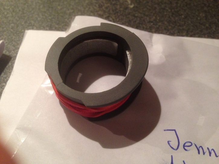

Projekt barnstigcykel
rickards skrev:
> marr skrev:
> > Växeln är 31, nånting. Röret 29,2
> > Dock är klämman bredare än de modernare
> > framväxlar. Men plastinsasterna kanske går
> > ändå?
> Har en adapter liggandes som kan passa, 28,6 blir
> 31,8. Ska vara till nån äldre växel av nåt
> slag. Bredden där växeln ska sitta är ungefär
> 14mm. PMa adress så lägger jag den i ett kuvert
> om ni vill ha den.
Kom i lådan igår. Tackar!
