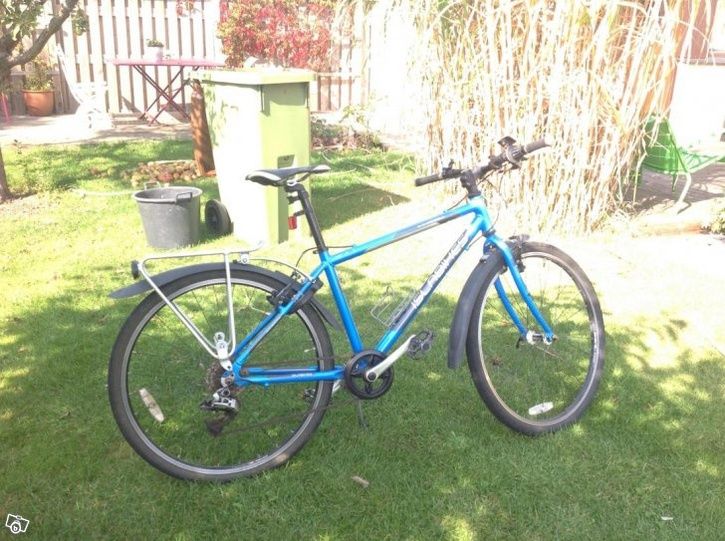

En Islabikes 1100kr
En Univega 500kr
En Rocky Mountain ram 1500kr
Alla ramar är 14" och passar med 26" hjul.
Vad ska jag göra med dessa grejjer nu då? Tja budjeten är ju redan spräckt med 100kr så till att börja med så räknar jag bort Islan. Den får vara som den är så länge frånsett lite finlir. Eftersom den har stått ute, visserligen under tak men ändå, så har allt som kan rosta börjar rosta. Den kan behöva lite nya skruvar och justera bromsarna annars lirar allt på den som den är. Då funkar den som brukscykel till och från skola och aktiviteter.

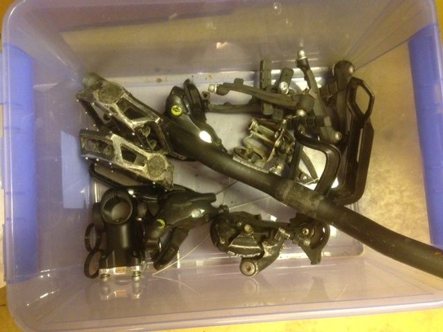

Tanken jag har är att flytta över alla användbara delarna från Univegan till Bilzzarden. Det som jag ser som en av de dyrare komponenterna som jag fortfarande bör skaffa är ju en annan gaffel. Har inte riktigt bestämt mig ännu om jag ska satsa på en dämpad eller och jag ska se efter om jag hittar en stel kolfiber och istället montera feta däck som dämpare. Skivbromsar hade varit önskvärt men till att börja med kommer jag nog flytta över de v-bromsarna. Jag inser ju redan nu att det blir en utmaning att bara lägga tusen kronor till på detta byggprojekt. Det kan lätt springa iväg pengar här men min ambition är att hålla utgifterna nere så mycket det går och ändå bygga en kul, snygg och hyfsat lätt cykel till dotra.
Jag har inte gått igenom Univegan ännu men allt ska enligt säljaren funka som det är frånsett ett litet klapp i gaffeln.

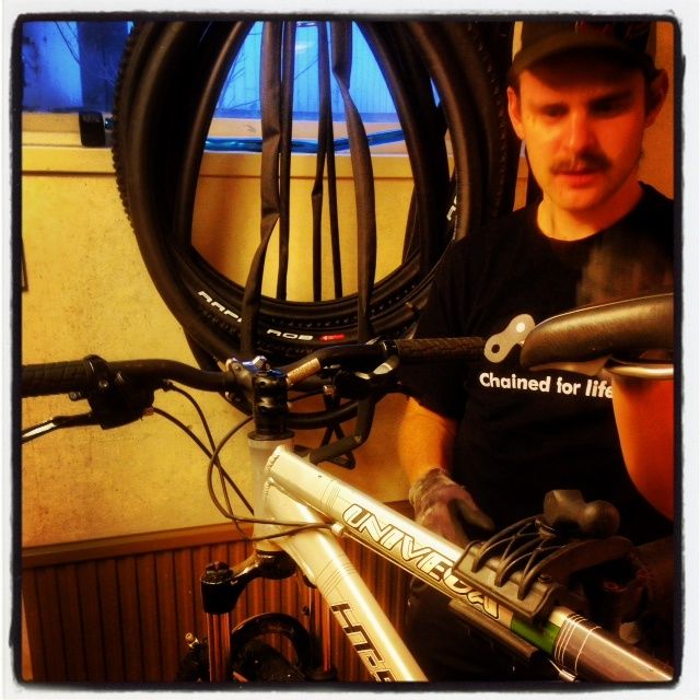

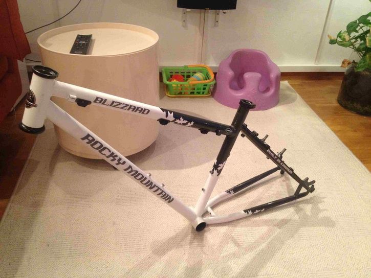

Det är egentligen inget fel på Univega-ramen. Den är repig och lite skavd men främst är det väl färgen (grå) som inte är världens poppigaste.
Blizzarden är verkligen jättefin! Som alla vet så är det roligare att cykla på en fin cykel.

OH. MY. GOD.
Om du ger din dotter en Blizzard, världen i särklass kooolaste ram, så kommer Gahndi och Moder Teresa att få kliva ner ett steg på helgontrappan.

Jisses då. Anade att det var nått speciellt med den här ramen. Jag ska försöka göra den rättvisa. Har jag rätt i att denna inte är en cykel som hon bör hojja tor skolan med?

Mjo. Tycker Univegan gör sig bättre bland folk. Skulle göra mindre ont om den blev misshandlad med ett brunnslock. Rockyn förtjänar ett dedikerat skogsbruk.

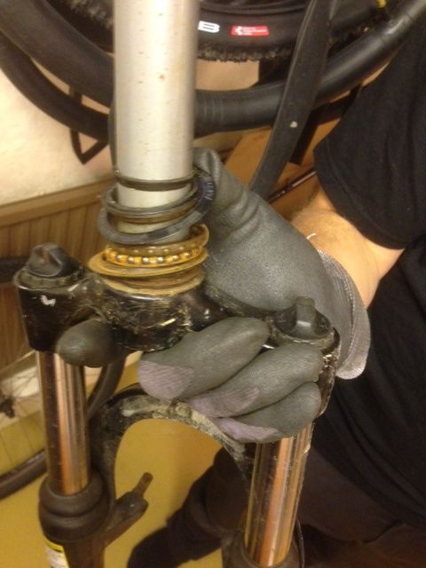

Fundering 2: Kan man använda styr- vevlager som sitter i Univegan? Man måste väl ha en avdragare? Passar dom ens en gång? Finns det olika sorters avdragare? Eller är det dödsdömt att ens prova ta ut dem hela och bara skaffa nya lager, för husfridens skull? Hur vet man vilket som passar?
Beslut 3: Fråga Happy samt sända ut en efterlysning/fråga i det lokala nätverket/fejsbuckgrupper
Fundering 3: Gaffel gaffel gaffel….. Styrstam…. Styrlager….
Beslut 4: Ska mäta och jämföra styrstamen som sitter i Univegan och ta reda på lite mer om styrlager innan vidare beslut
Projekt barnstigcykel

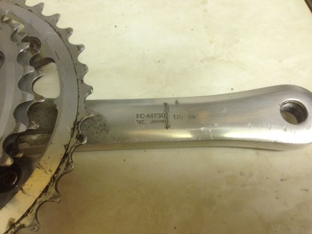

Vevlager och vevparti funkar förmodligen att sätta över om de är i bra skick.
Styrlagret kan också funka. Om du har riktig tur kan du använda lagerskålarna som redan sitter på blizzarden, då blir det en riktig baggis att fixa.

Vevlagret kanske passar men Rockyn förtjänar bättre vevparti.

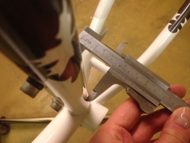

Jo, en annan fundering jag har angående gaffel. Det finns väl förmodligen olika storlek på stela gafflar också? Vad är det som avgör vilken man ska ha? Hjulstorlek eller ramstorlek? Hur mäter man en gaffel? Är det grenmått och längden och diametern på på styrstammen som är avgörande?
gaffeln mäter du från axeln till kronan, dvs upp till styrlagret.
kolla här tex: http://www.bikecad.ca/fork_length
det lite olika skolor om det där, vissa vill ha så lågt som möjligt och andra vill gärna ha justerad höjd efter en dämpare. mycket beror såklart på geometri på ramen i övrigt.
i övrigt så delas (även de stela) gafflarna in efter hjulstorlek.
Det du vill ha reda på är A-C (axel to crown). Axel är hjulaxeln och Crown är undre lagerbanan. Cykeln är gjord för 80-105mm dämpning.
Orginalet kom med Marzocchi MX pro ETA 105mm (A-C-mått 478mm)
Skall du ha en stel gaffel så bör du minska A-C måttet beräknat på 15% sag av slaglängden. 105x0,150 =16
Alltså ett A-C på en stel gaffel på 460-465mm.

Man kan väl använda 9-delade reglage med 8-delat? Det enda som händer är att man har ett oanvänt "klick" i reglaget, det tar emot (om man justerar felet på rätt sida, annars kommer vajern hänga och dingla).
Jag har en 9-delad bakväxel med 8-delat reglage så jag antar att motsatsen borde fungera, eller har jag gjort bort mig?
Det är olika avstånd mellan dreven på en 8-delad och en 9-delad kassett. Båda kassetterna är totalt lika breda.

Tjena!
Niodelad bakväxel funkar med åttadelat reglage. Det som måste vara överens är kassett och reglage. Dvs åttadelat reglage kräver åttadelad kassett. Niodelad kassett funkar inte med åttadelat reglage hur man än gör. Inte tvärtom heller.

Jag berättade för Marr att jag skulle börja titta lite och mekka med cyklarna ikväll så han kunde inte hålla sig utan kom förbi. Han har hjälpt mig att riva Univegan. Dvs han rev och jag tittade på.
Styrlagret får jag nog byta
Lite huvudbry... Vilket lager passar till ett detta 4-kantsvevparti? FC-M173 175.
Kollade lite på nätet men det fanns några att välja mellan. Lagerhuset på ramen är 73mm brett
Nästa huvudbry. Växelklämman är för stor för den smalare stålramen... Kan man fylla mellanrummet med gummi? (sån som man har till lamporna bla?)
Nu har jag lite att topsa

Jo att låsa framväxeln avhandlades idag. Tror bakreglaget blir tillräckligt att hålla reda på för en nioåring iaf. Men att köp singelklinga fram med tillhörande reglage blir dyrt väl?
1x8 hade varit nice, speciellt med narrow wide :|
Men det drar iväg väldiga massor på alla håll då med pengarna :P

FC MODEL #
SP LGTH OTHER CN SP LGTH 47.5 CN LINE SP LGTH 50 CN LINE SPLINE INTERFACE SQR TAPER INTERFACE
FC-M730 122.5 127.5 X
Vilken chain line vet man vad man ska ha? :P
