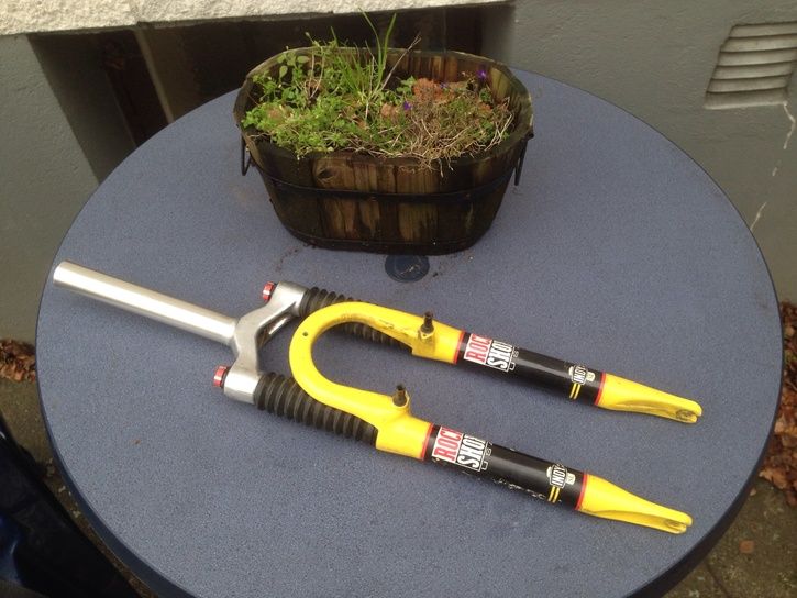

Hämtade gaffeln i morse. Verkar faktiskt lätt och fin.

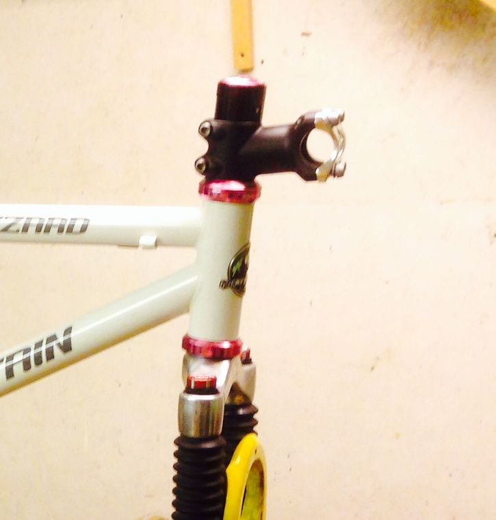

Projekt barnstigcykel
Gult är inte fult... funderar på om det kan vara ljuset, då gaffeln är snyggare inlägget ovanför. Spontant tänker jag att den gula färgen är helt ok att jobba med, men är osäker på hur den funkar ihop med för mycket rosa.

Kristoffer R skrev:
> Gul och lila känns mer etablerat men jag tycker
> du skall köra på. No fear!
Kan man anta att det är en modell på bilden, eller har jag just sett ett oslagbart rekort i visa världens största klinkersplattor?
Tja jag vet inte riktigt ännu. Kanske kan jag spreja den svart eller vit. Hade tänkt hålla Rocky svart/vit med rosa detaljer. Kaos-färger är ju rätt kaxigt ifs.
tmalm skrev:
> Preloadrattarna matchar ju iaf! :-)
> /T
Ja . Jo det gör de.
Gult och lila är ju klart bättre ihop. Men jag kanske kommer att gilla det sen.
Jag har gula handtag som inte passade på Isan... Hmmm?
Gula och rosa vajrar??? :D
Äsch. Det ordnar sig nog
Hasse#7 skrev:
> tycker
En modell, inte min, de största klinkersplattorna är stora, men inte SÅ stora.
Intressant nog heter de samma som cykeln; Maxx.
Hoppas du inte blev kränkt av att jag postade blommor Jenny. ;)
Gult och rosa funkar ihop iaf. Mer gult!
Kan man inte skaffa foliefilm sån man sätter på bilar med reklam för att ändra färgen på framgaffeln? Borde väl funka dessutom kan man ju göra ett mönster som man sätter dit.
Gul gaffel skar sig lite emot det vita om jag får uttrycka min åsikt. Men det blir säkert en cool cykel sen.

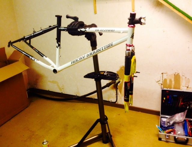

Jenny W skrev:
> Gaffel, styrlager och lite annat monterat på
> Rockyn
> Njaaa Jag vet inte....
> Färgen på gaffeln är rätt .. eh .. gul
AJJ, mina ögon!
Vilket av tipsen för att byta färg på gaffeln du än väljer, bara gört! :-)
Börja med att bygga ihop allt så kan förger ocjh annat komma sen. Jag tycker ju att det skall på en vit luft-sid med skivor så... 26"marknaden gör ju att en sån gaffel snart dyker upp.
Haha ja jag får oxå lite ont i både ögon och hjärtat men med allt ihopmonterat kanske det inte blir så farligt.
Atlas får lägga in veto. Det är ändå hans ram
Och den blivande lyckliga ägaren får nog säga sitt oxå

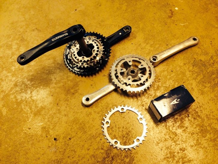

Vevparti. Det här har jag. Vilket ska jag välja och varför?
Det ena, det svarta, har en axel som passar med lagret. Det andra har ett fyrkantshål som jag inte riktigt vet hur jag ska få att passa i nått annat. Känns spontant som om stora klingan skulle bli för stor för den tilltänkta cyklisten.
> och varför?
Det svarta. Ta bort storklingan och sätt dit en bash (32 fram räcker ju till 35km/h, det måste väl räcka?) så slipper din dotter tatuera vaderna :)
Helt klart den svarta. Och så kan jag ta tillbaks den gamla veven på något passande sätt. Jag har ett fyrkantslager den passar på :)
> och varför?
De fyrkantiga hålen passar i ett fyrkantslager, där hela genomgående axeln kommer monterad i vevlagret istället för de två lösa "utanpåliggande" kopparna som passar med den svarta varianten där axeln sitter fast direkt i veven.
+1 på att fimpa storkakan och skriva dit en fräck bash istället.
Blir 32T för klent för brukaren så byt ut det till ett 36T.
Jag har kört med 22-32 + bash på stigcyklarna de senaste dryga 10 åren, är man ingen grusvägsrejsare så räcker det bra. För barn skulle man snarare vilja ha ännu lättare isf, tror det kommer bli en hel del vevande på grannygear.

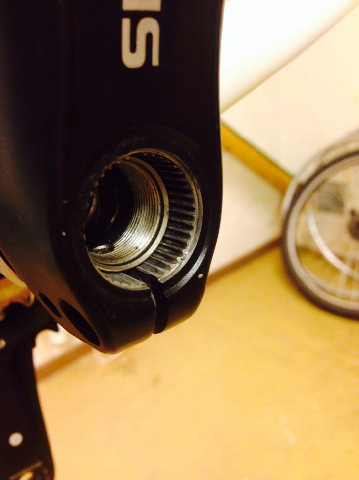

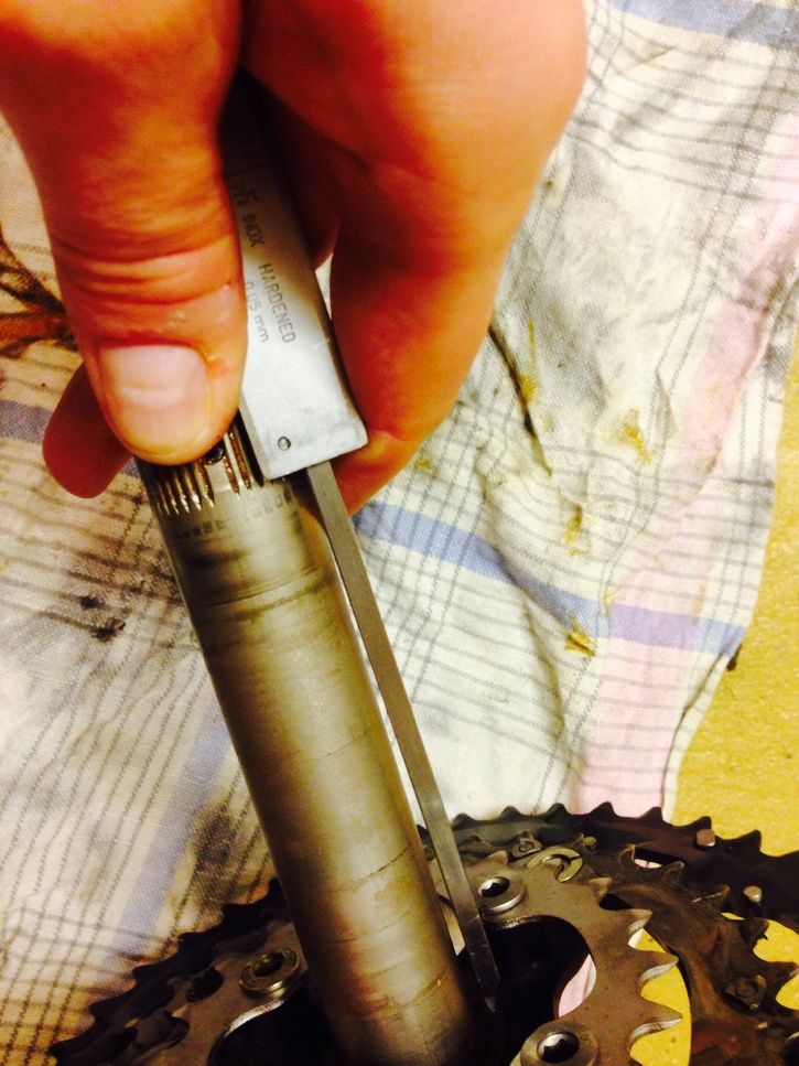

Jenny W skrev:
> Nu har jag använt milt våld och lite till men
> vevaxeln vill verkligen inte längre in. Vad
> göra?
Provat att olja/fett'a in "spline'sen?
Ibland kan det också hjälpa att kila in en skruvmejsel i springan (det som bultarna ska dra ihop).
Lycka till // Larsa

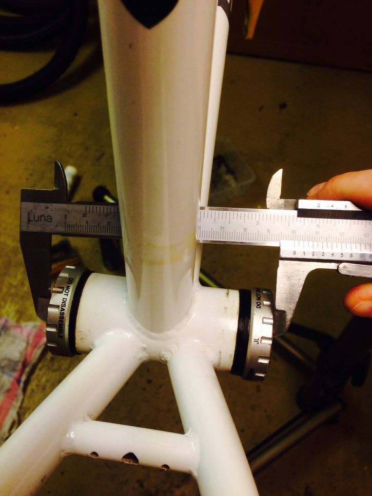

jofahjalm skrev:
> Du har inte använt vevlager anpassat för 67 mm
> BB till en 73 mm BB?
Vevlagret är 73 och om jag mäter längden på axeln tycker jag att det verkar som rätt längd...

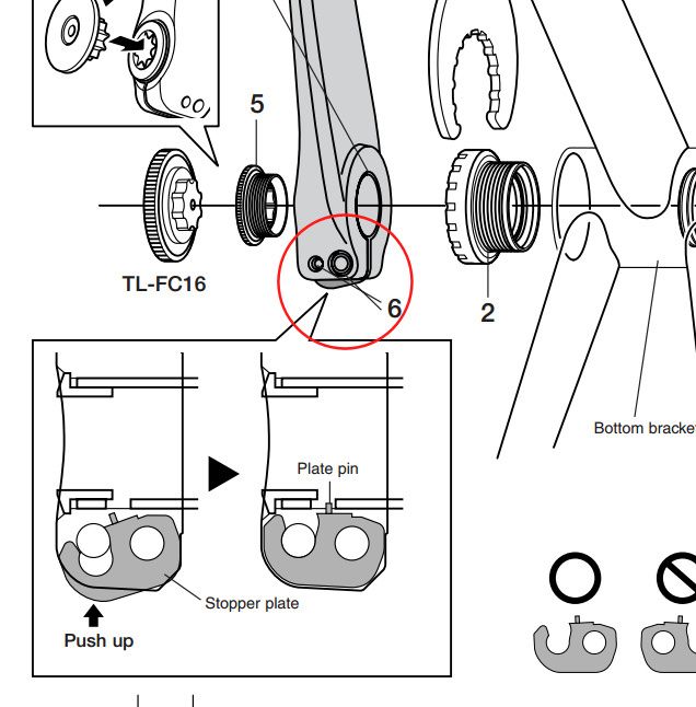

Ta bort en spacer mellan vevarm och lager?
Det brukar finnas en liten vipparm i mellanrummet på vevarmen där du spänner åt skruvarna (iaf på Saint mfl). Kolla att den armen är uppfälld. När vevarmen är helt i läge ska den gå att fälla ner. Det är en liten spets på den som ska in i ett hål på vevaxeln.
Edit: Saint-instruktion.
http://techdocs.shimano.com/media/t...05-M800/SI_1FA0G_En_v1_m56577569830606626.pdf
Vet inte vad det är för vevar du har, men det finns säkert en instruktion för dem också.
> och varför?
Har du petat upp den där plastgrejen som sitter runt bulten på vevarmen som är på icke-drivsidan? Har du slagit in drivsidan först hela vägen? Det brukar krävas lite bankande innan det vill sig.
> http://techdocs.shimano.com/media/techdocs/content
> /cycle/SI/Saint/FC-M805-M800/SI_1FA0G_En_v1_m56577
> 569830606626.pdf
Tackar
Det ska jag kolla in
Först kan jag prova att ta bort en av spacerna.
Ja alltså den lilla plastbiten har jag ju tagit bort då jag monterat av den vevarmen på icke-drivsidan. Annars kan man ju inte montera axeln i Vevlagret? ;)

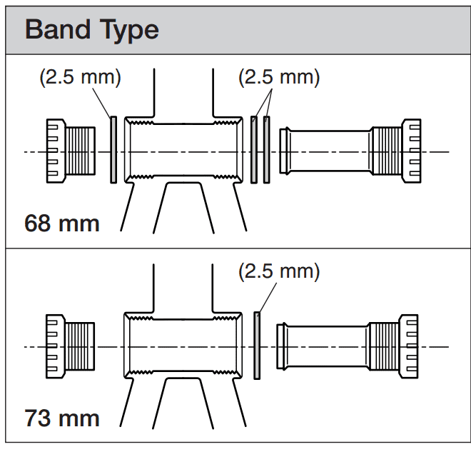

Skulle gissa att du ska ta bort en eller två spacers. Se följande bild. Det är samma vevlager och vevaxel oavsett om du har 68 eller 73mm ram.
Sitter plastbiten mellan skruvarna på icke drivsidan kvar?
Isåfall skruva ut nåda skruvarna helt och ta bort plastbrickan.
