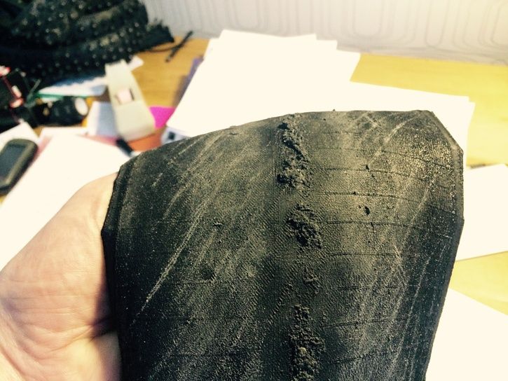

Tog isär bakhjulet idag för att undersöka varför det tappar trycket i det yttre 29" däcket mellan turena.
All "gucka"/punkteringsvätska vat slut och det hade bildats kontaktlimsliknande räster mitt i däcket.
Sidorna på insidan på 29" däcket har blivit skavd/putsade av 28" däcket lite grann.
    82.9 KB · Besök: 32
Projekt: Däck i däck
oj, det där är inte ett obetydligt slitage, blir ju intressant om Schwalbes variant leder till samma fenomen!

Bilden kanske ljuger lite, slitaget finns där men är ganska marginellt.
0,3bar i snö, svårt att lita på manometern, den har precis börjat röra på sig.
0,6bar i steniga utförslöpor, inte det minsta orolig för haveri även när det går undan.
