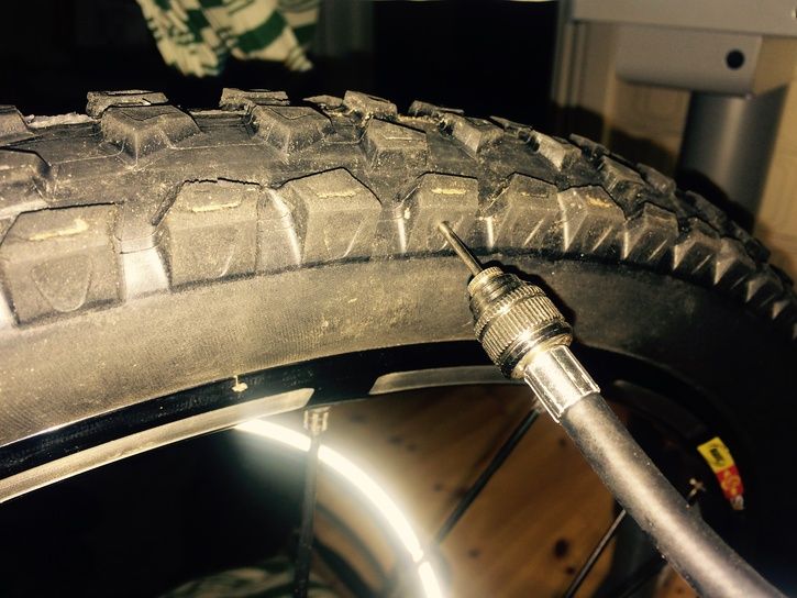

För att fylla på luft till det yttre däcket tror det räcker att släppa på innertrycket under tiden?
Projekt: Däck i däck
ja, måste nog fixa stansningen till det yttre innan det inre fylls på.
hur vet jag inte, för tubdäcket sitter ganska tajt på fälgen även utan luft i
Kanske ett tunt metallnät kan leda luften runt tubdäcket, typ 1mm tjock och stort som två frimärken som ligger över ventilhålet?
Man tejpar nätet med dubbelhäftande tejp på tubdäcket, på rätt plats innan montering.
Bara en snabb idé.

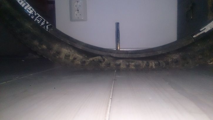

Monterat ett 32mm däck (Conti Sport Contakt 2) i ett 2.4" däck (On one Chunky Monkey), i 19mm fälg.
32 däcket har innerslang med 5bars tryck.
2,4" däcket tätas med punkteringsvätska och fylldes på från sidan med 0.6 bars tryck.
Tjoho, monteringen gick riktigt smidigt utan verktyg.
(Hinner dock inte ut och testa idag)
Kände på däcken nu 9 tim efter montering, framdäcket har fortfarande fullt tryck men bakdäcket har förlorat sitt tryck.
Fixar med detta i eftermiddag.

Sådär ja, nu har jag klämt en 45min stökig stigrunda med lampa.
Och ja det funkade, isen är bruten :)
Jag gillar att ifrågasätta saker till sin spetts och körde därför med endast 0.5bars tryck.
Det kändes lite som att sväva fram, vibrationer försvann.
Vid flera tillfällen upplevde jag t.o.m ett lägre rullmotstånd.
Surhålen, när naturen inte kan bestämma sig om det skall vara vatten, jord eller gräs flöt jag tungt över istället för att sjunka ner och fastna.
Utför var odramatiskt, ingen tendens att över eller understyra.
Myste nog mest när jag klättrade, cykeln bara knatade på, ville bara uppåt.
Vill utmana någon mer att prova detta för att ventilera mer erfarenheter.
(Det kostar bara en femhundring, två däck, två innerslangar och lite gucka)
Känns som att 32mm däcket kommer slita ut 2,4" däcket inifrån om jag fortsätter med superlåga 0,4 bar.
Undrar även hur det kommer kännas vid högre farter och plötsliga händelser.
Kommer entusiastiskt fortsätta med lågtrycks körning.
