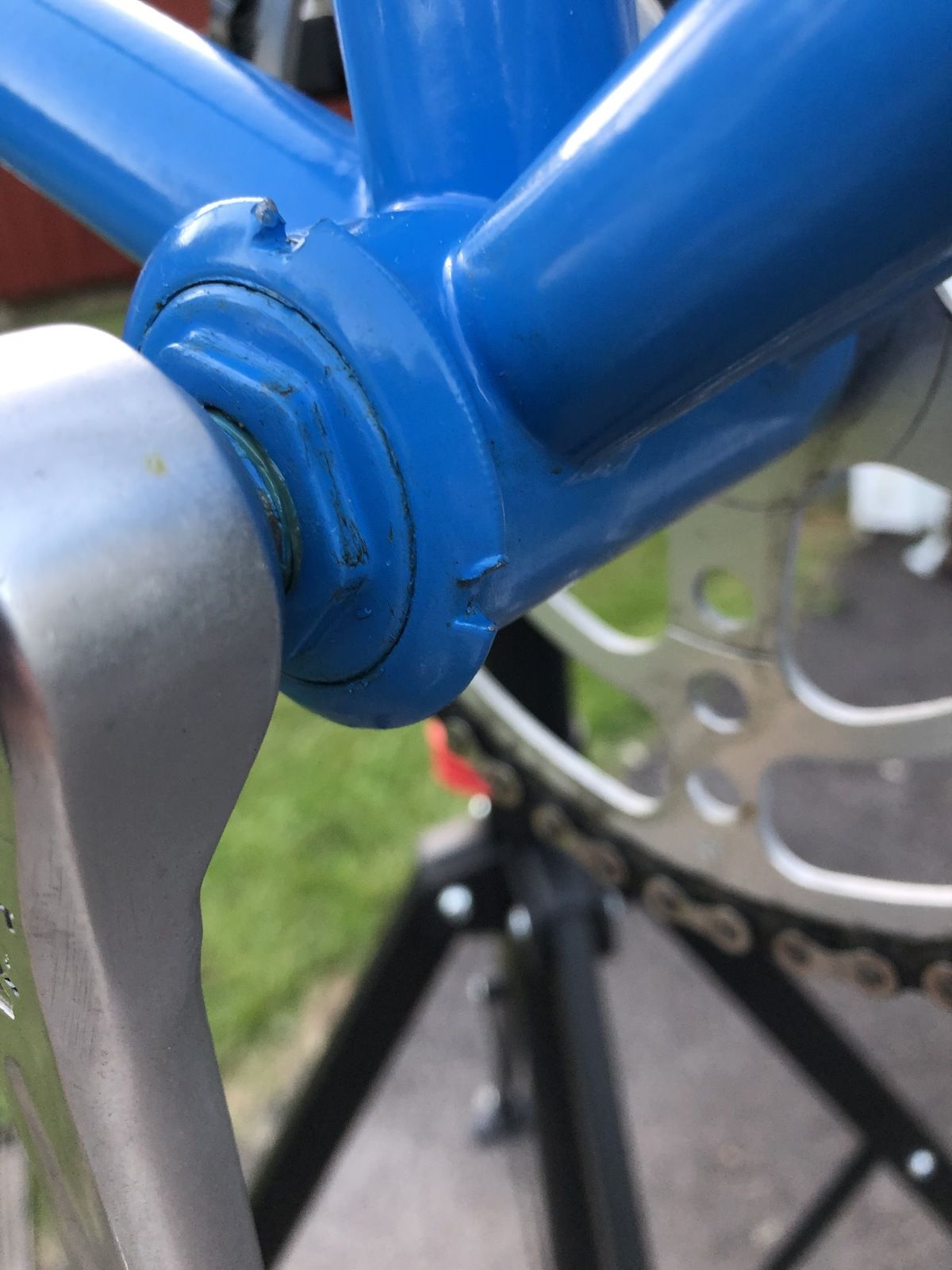

Hasse#7 sa:
Har inte kollat videon. Men när allt är rent och fint, lagret infettat och på plats använder du grön för att hitta positionen där det inte glappar och inte går trögt. Sen håller du fast grön och låser röd mot vevlagerhylsan. När det är låst kan grön inte röra sig i hylsan. När det snurrar lite och satt sig kan det bli lite nytt glapp att justera bort eller så kärvar det och då får man släppa lite, justera och dra åt. Tuggar det och är aningen glappt är det antagligen smuts i fettet. Jag har också blästrat en ram och fått in sand. Man ångrar att man inte skyddade insidan bättre.
Tack! Nu förstår jag! Bara riva o göra om :) återigen stort tack!
Projekt Singlespeed
Hasse#7 sa:
pegan sa:
När man väl vet är det lätt att justera, eller rengöra, fetta in och justera. Fick du med bättringsfärg eller i alla fall en färgkod för bättringsmålning?
Funderar på att blästra den ren o köra med en helt annan kulör. Men ja, jag har färgkoden kvar. Fanns inte så många att välja på då den är pulverlackad.
Har även fått reda på arr cykeln blivit omlackad en gång tidigare då den gröna nyansen inte fanns i sortimentet -83, dock en mintgrön som var riktigt stilig.

Sådär. Då var den monterad korrekt. Blev ganska bra ändå, inte mycket färg som försvann.
